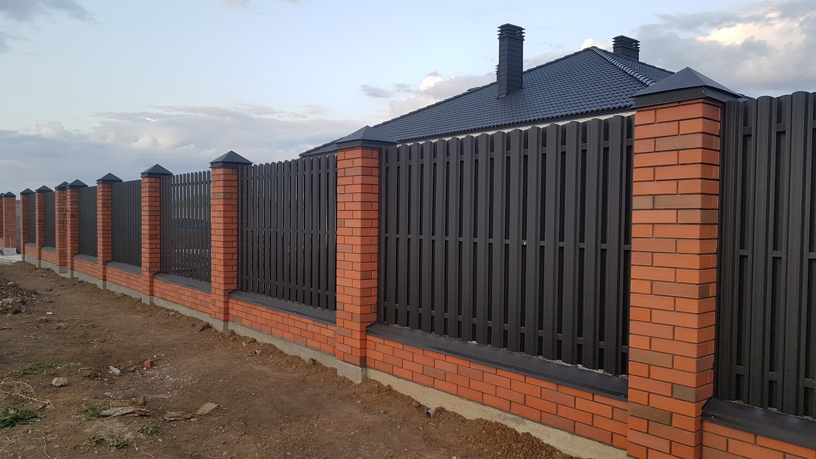

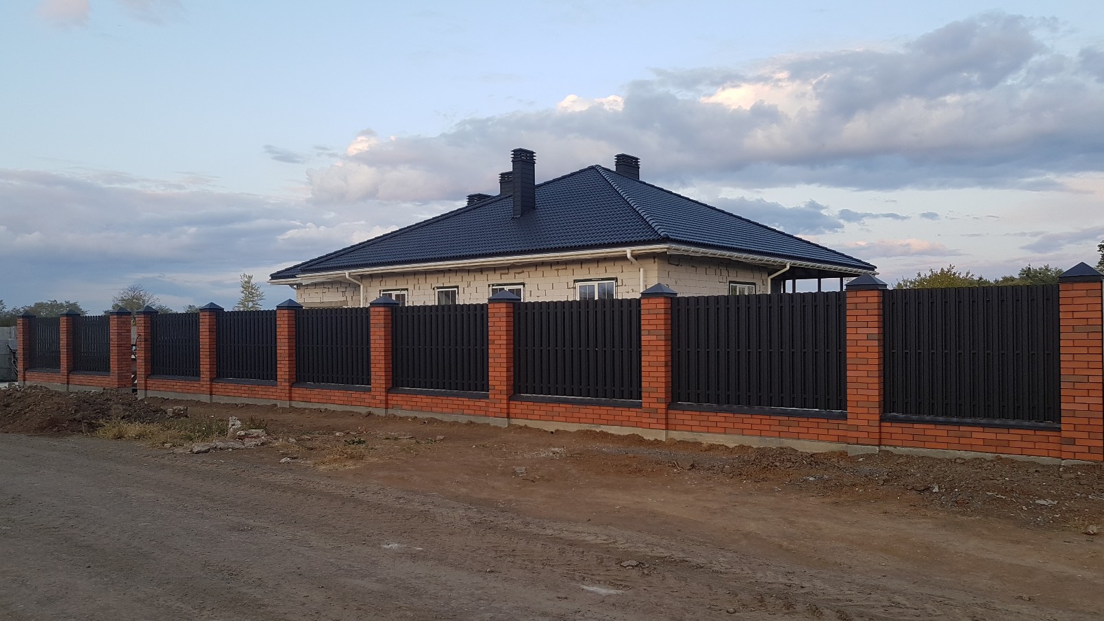

xPavelx Опубліковано: 20 вересня 2019 Автор Поділитись Опубліковано: 20 вересня 2019 Новые монтажники на штакет найдены и сам монтаж штакета практически закончен. Расстояние между планками 4см. Штакет смонтирован с двух сторон забора в шахматном порядке. Изнутри и снаружи забор выглядит одинаково. Думал, что он практически не будет просвечиваться под углом, но таки просвечивается. На некоторых фото видно. Теперь осталось дождаться когда ребята Виктора (muvic) установят ворота и калитку. 29 Посилання на коментар Поділитися на інших сайтах More sharing options...
muvic Опубліковано: 20 вересня 2019 Поділитись Опубліковано: 20 вересня 2019 Кардинально інший вигляд тепер має фасад! Класно! 4 Посилання на коментар Поділитися на інших сайтах More sharing options...
bulaniy.sv Опубліковано: 21 вересня 2019 Поділитись Опубліковано: 21 вересня 2019 Новые монтажники на штакет найдены и сам монтаж штакета практически закончен. Расстояние между планками 4см. Штакет смонтирован с двух сторон забора в шахматном порядке. Изнутри и снаружи забор выглядит одинаково. Думал, что он практически не будет просвечиваться под углом, но таки просвечивается. На некоторых фото видно. Теперь осталось дождаться когда ребята Виктора (muvic) установят ворота и калитку. Красиво, под углов вроде не сильно просвечивается, а есть фото с прямым ракурсом? Очень нравится штакет, но отпугивает, что сильно просвечивается. Посилання на коментар Поділитися на інших сайтах More sharing options...
xPavelx Опубліковано: 21 вересня 2019 Автор Поділитись Опубліковано: 21 вересня 2019 а есть фото с прямым ракурсом? Последнее фото в моем посте выше 1 Посилання на коментар Поділитися на інших сайтах More sharing options...
bulaniy.sv Опубліковано: 21 вересня 2019 Поділитись Опубліковано: 21 вересня 2019 Последнее фото в моем посте выше Сорри, упустил. Спасибо! Посилання на коментар Поділитися на інших сайтах More sharing options...

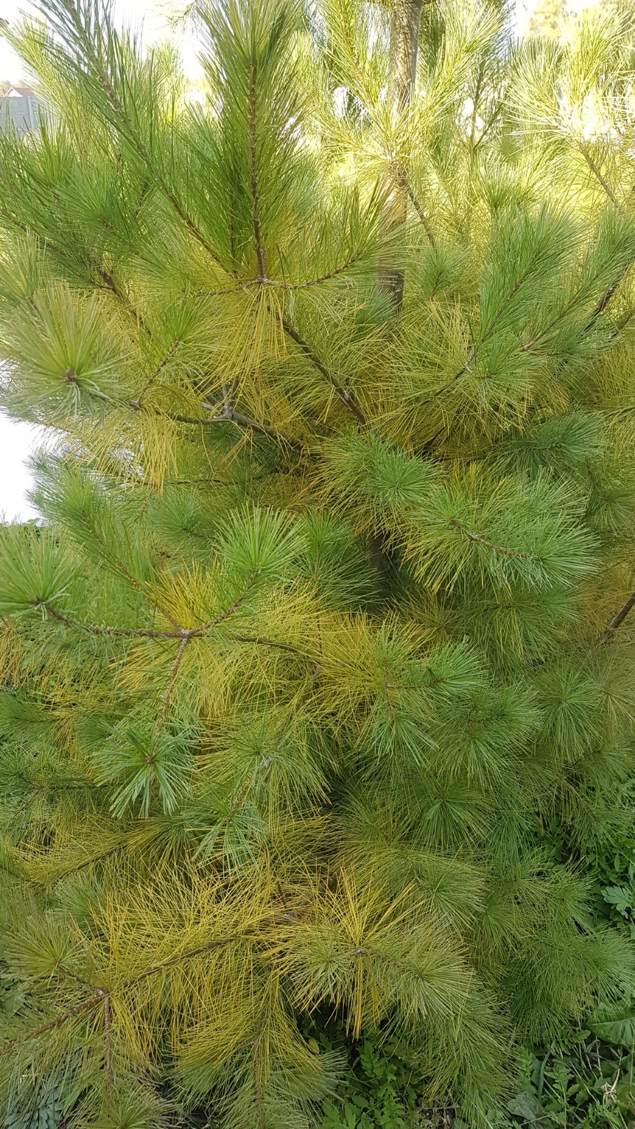

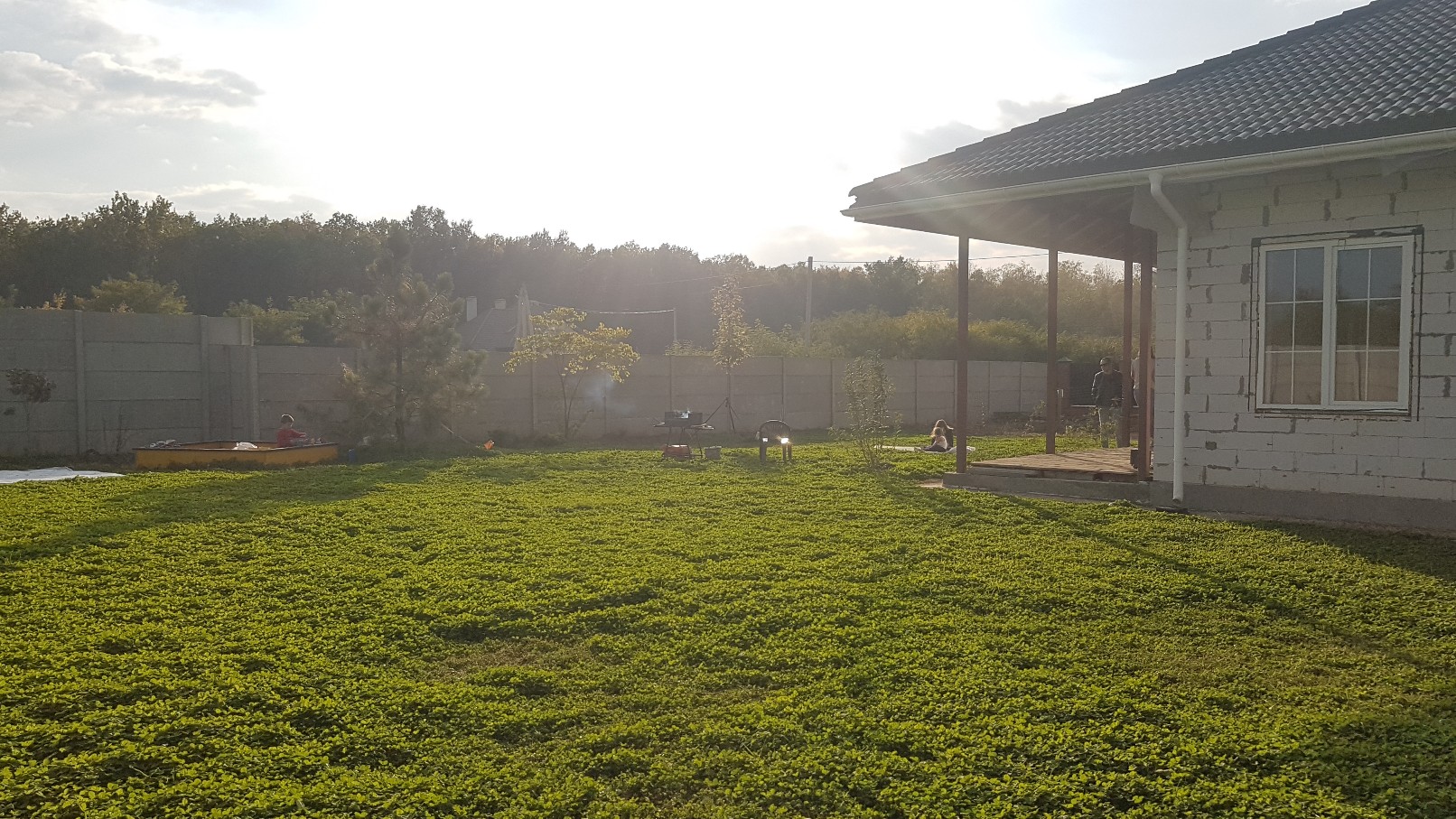

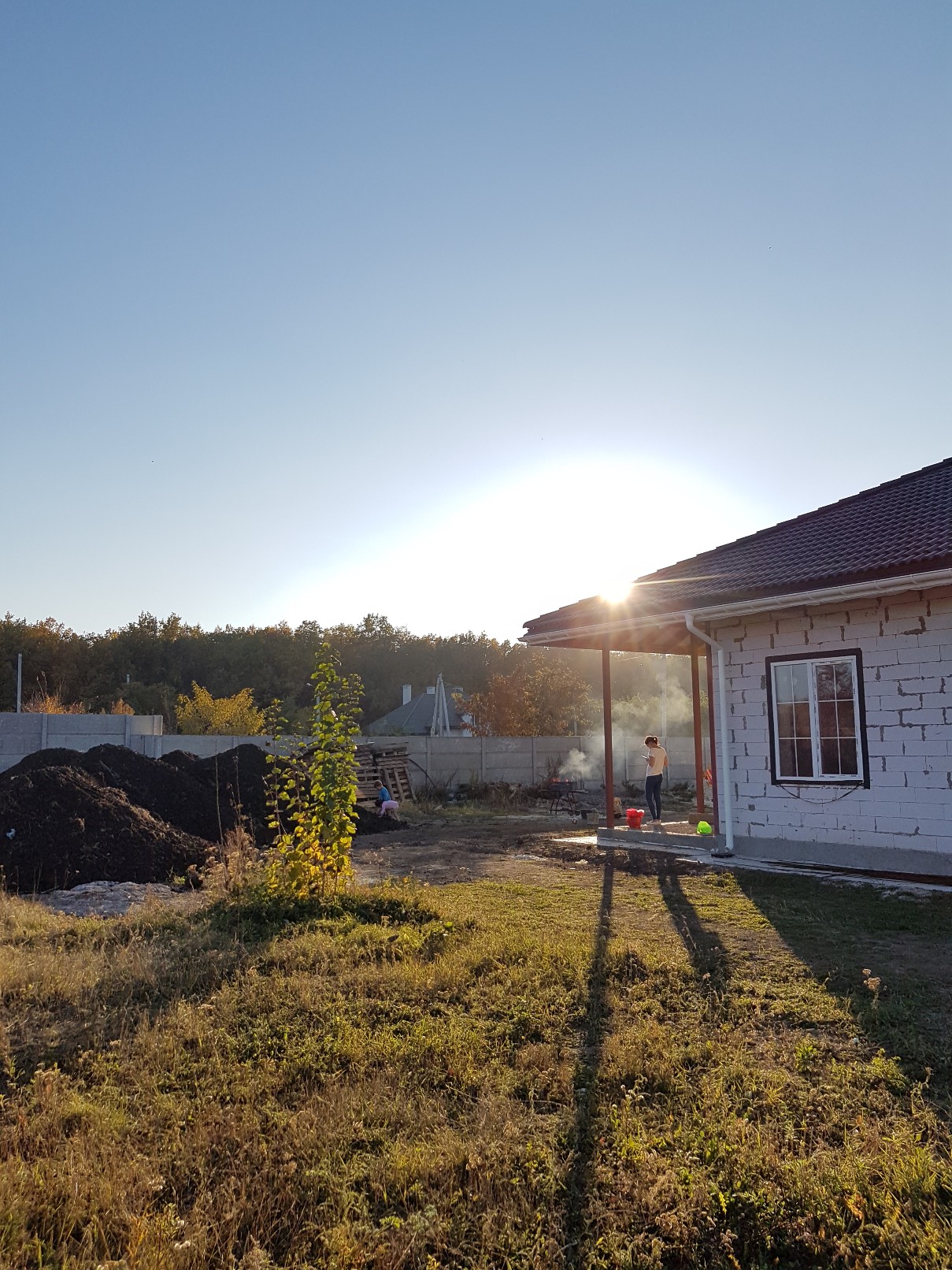

xPavelx Опубліковано: 28 вересня 2019 Автор Поділитись Опубліковано: 28 вересня 2019 Сегодня закрыл шашлычный сезон. Вспомнил что в том году примерно в такое же время делал фото участка. Сделал свежую фотку примерно с того же ракурса. 2 фото с разницей в год 2018 2019 Немного печалит одна из сосен. Как то резко пожелтела за 2 недели процентов на 50 или больше. Некоторые ветки пожелтели полностью. Стоит на капельном поливе так что влаги должно хватать. Что это может быть ? Может ее жрет какой нибудь стволовой вредитель ? 7 Посилання на коментар Поділитися на інших сайтах More sharing options...

xPavelx Опубліковано: 29 вересня 2019 Автор Поділитись Опубліковано: 29 вересня 2019 Сосна держит хвою только двух лет, что старше откидывает. На вашей странно, что не заложила почки на след. год. Уже время. Вариантов два: либо корень не тянет из-за сильно сухого года. либо может что и присосалось. Но не спешите огорчаться, харьков отличается по климатической зоне, можтет заложит почки позднее. Я одну сосну выкинул летом. Такое увы бывает. Не знаю даже почему нет почек. Это должна была быть самая безпроблемная сосна в плане приживаемости, т.к садили ее из горшка. За лето она дала неплохой прирост и стояла вся зеленая. Потом за последние 2 недели сентября резко пожелтела. На стволе следов вредителей не вижу, думаю должны быть какие то дырочки или еще что. Хз вобщем что с ней делать Она на гарантии, даже если не выживет, то обещают поменять бесплатно. Но все равно хотелось бы сохранить эту. 1 Посилання на коментар Поділитися на інших сайтах More sharing options...

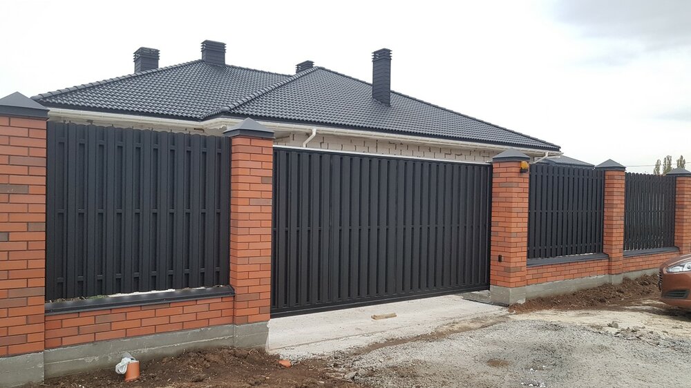

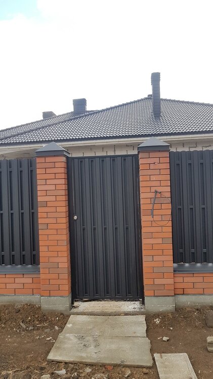

xPavelx Опубліковано: 1 жовтня 2019 Автор Поділитись Опубліковано: 1 жовтня 2019 Вчера установили откатные ворота и калитку. Ширина ворот 4метра. Долго думал какое заполнение ворот делать, но в итоге решил зашивать так же как и весь забор - штакетом. На этом можно сказать что фасадный забор закончен. Начались дожди. Заценил бетонную парковку. Это конечно +100 к комфорту. Первый раз в период распутицы уехал с участка без коржей грязи на ногах. 14 Посилання на коментар Поділитися на інших сайтах More sharing options...
Vikctor Опубліковано: 1 жовтня 2019 Поділитись Опубліковано: 1 жовтня 2019 ... Долго думал какое заполнение ворот делать, но в итоге решил зашивать так же как и весь забор - штакетом.... По-моему единственное напрашивавшееся решение в данной ситуации. 1 Посилання на коментар Поділитися на інших сайтах More sharing options...
xPavelx Опубліковано: 1 жовтня 2019 Автор Поділитись Опубліковано: 1 жовтня 2019 По-моему единственное напрашивавшееся решение в данной ситуации. Это становится очевидно когда видишь готовый результат. А вот пока ничего в реальности нет и визуализация только в голове, то варианты разные крутятся. Посилання на коментар Поділитися на інших сайтах More sharing options...

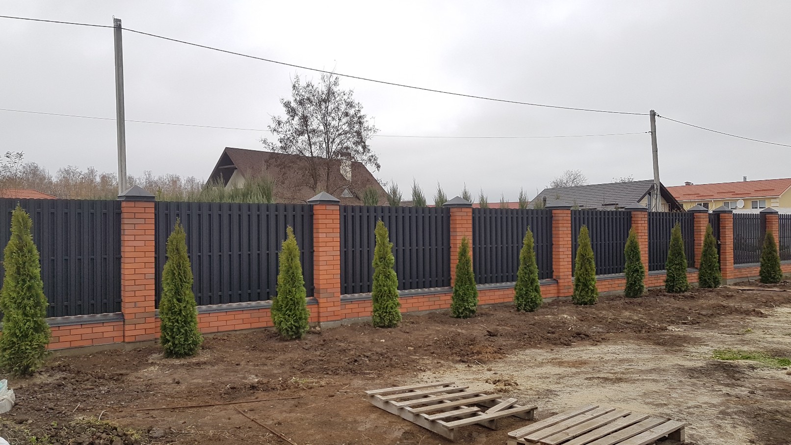

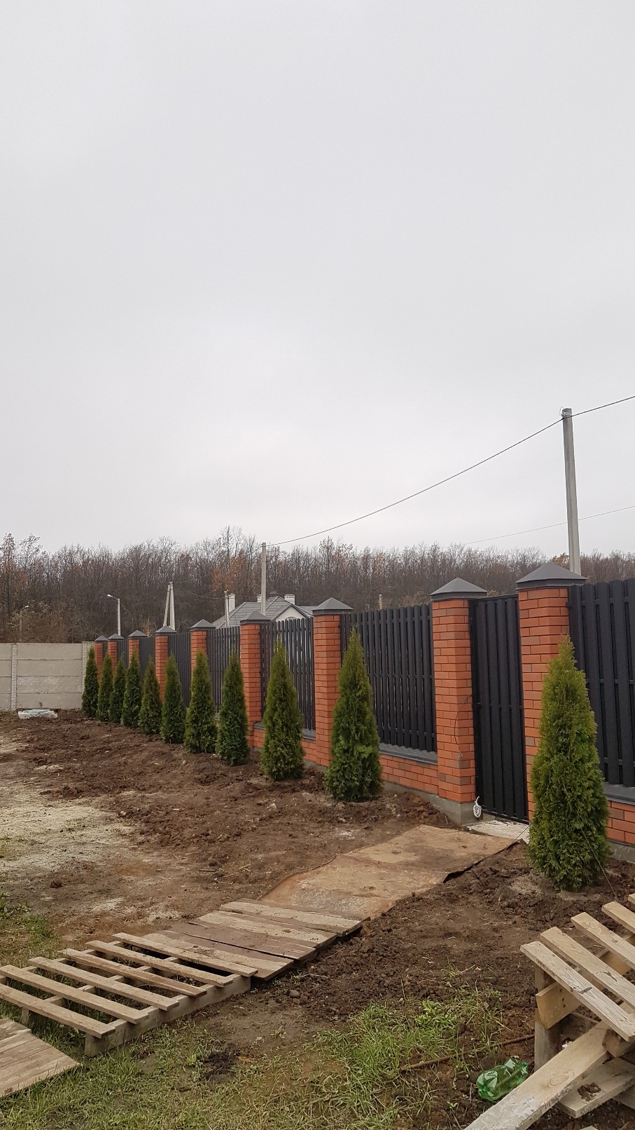

xPavelx Опубліковано: 9 листопада 2019 Автор Поділитись Опубліковано: 9 листопада 2019 Уличные работы в этом сезоне решил закончить высадкой туй с внутренней стороны забора + досадил 1 клен red sunset. Это первые облагараживающие работы на переднем дворе. Озеленение, конечно, затягивает. Причем затягивает во всех смыслах - отдаляет переезд , так как обходится недешево и все время хочется посадить чего-то еще. С другой стороны растет это все не быстро, поэтому высаживать нужно как можно раньше чтобы заехать не в чисто поле. Но тут у каждого свои приоритеты. Теперь хочу сосредоточиться на чистовой отделке и больше не распыляться на озеленение. По крайней мере до весны . На очереди покраска стен и потолков. Часть помещений (постирочная, 2 гардеробных и кладовка) решил подготовить и покрасить сам. Стены после штукатурки гладкие и ровные. Зашкурил их под боковым светом прожектора и зашпатлевал найденные царапины и сколы. Стеклохолст в этих комнатах решил не клеить. Решили, что даже если и будут микротрещины то для гардеробных и кладовок это не критично. Паралельно выбираю краску и обои. Вроде есть дизайнерский проект и цвета подбирали в соответствии с ним и в каталогах цвета похожи на те, что в проекте. Но взяли 9 пробников колерованой краски на выкраску и в некоторых помещениях цвета стали смотреться совсем не так как мы ожидали. Будем искать нужный оттенок. 11 Посилання на коментар Поділитися на інших сайтах More sharing options...

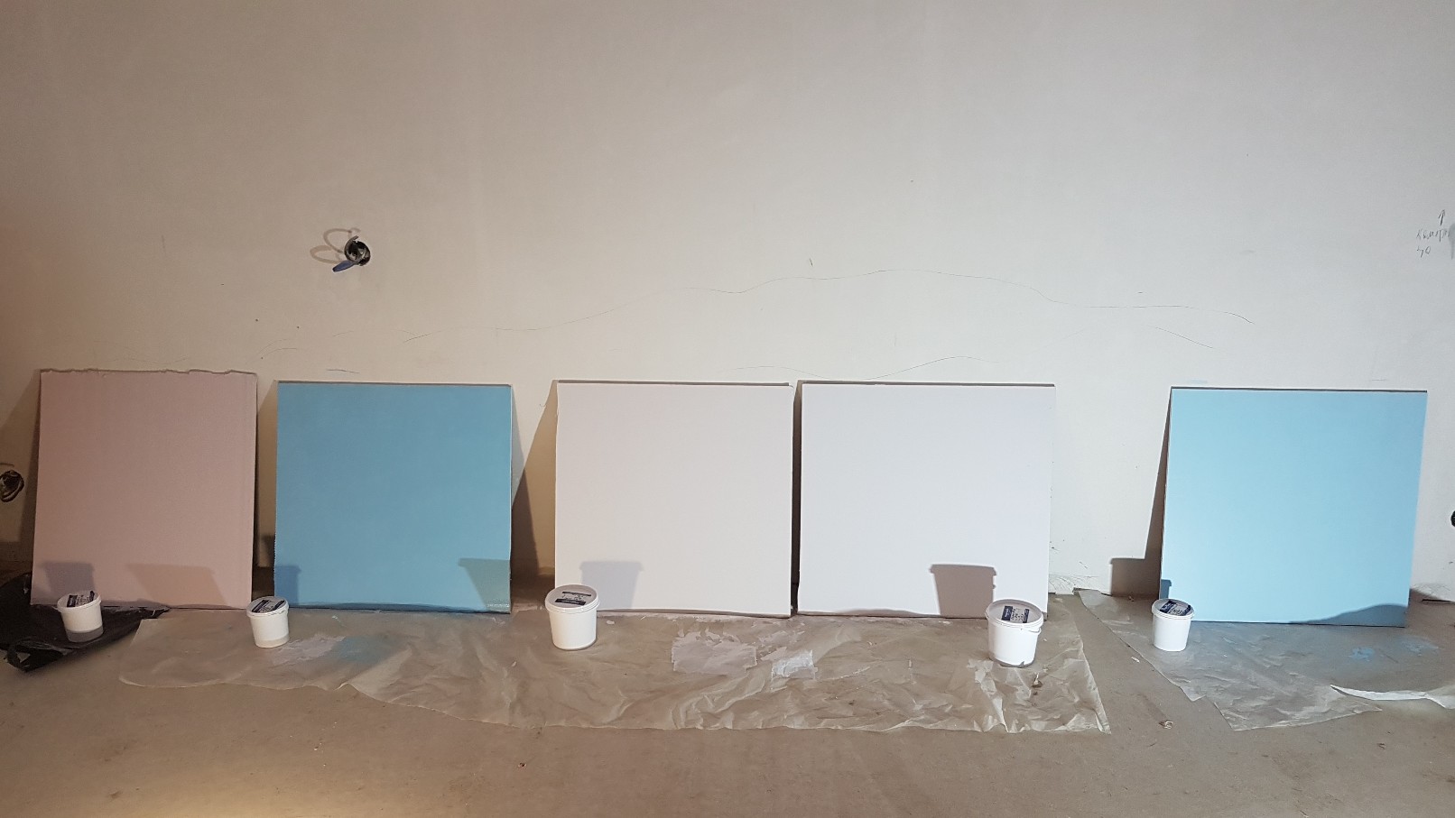

xPavelx Опубліковано: 10 листопада 2019 Автор Поділитись Опубліковано: 10 листопада 2019 Расскажи про выбор краски, Паша, что-где-почем По рекомендации отделочников беру акриловую краску от Flugger. Есть фирменный магаз в Харькове. Краски разных серий - потолки глубоко-матовая (10л=3000грн), в санузлы моющуюся для влажных помещений (9л=4000грн), в остальные комнаты моющуюся шелковисто-матовую(10л=3700грн). Колерование оплачивается отдельно и зависит от цвета. Чем больше матовость тем хуже краска моется. 4 Посилання на коментар Поділитися на інших сайтах More sharing options...
digor_ua Опубліковано: 15 листопада 2019 Поділитись Опубліковано: 15 листопада 2019 По рекомендации отделочников беру акриловую краску от Flugger. Есть фирменный магаз в Харькове. Краски разных серий - потолки глубоко-матовая (10л=3000грн), в санузлы моющуюся для влажных помещений (9л=4000грн), в остальные комнаты моющуюся шелковисто-матовую(10л=3700грн). Колерование оплачивается отдельно и зависит от цвета. Чем больше матовость тем хуже краска моется. А чем она лучше того же Церезита? С не очень дорогой колеровкой по РАЛ в эпицентре (какието копейки, гривен 100 на банку примерно) к тому же pyramida.kh.ua/index.php?route=product/product&path=110_116&product_id=1543 kub.kh.ua/lakokrasochnye-materialy/kraska/interernye-kraski/akrilovaja-matovaja-ceresit-in-51-10-l ПЫСЫ: моющаяся краска это чистой воды маркетинг, ну типа как влагостойкое ДСП ибо легкие поверхностные загрязнения отлично смываются и на обычной краске, а если впиталось, то тогда все, только перекрашивать. Ну или тереть пока краска не сдерется Посилання на коментар Поділитися на інших сайтах More sharing options...

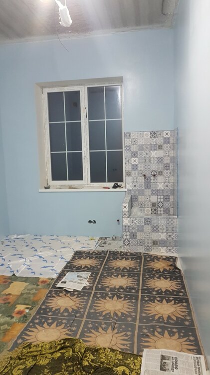

xPavelx Опубліковано: 1 грудня 2019 Автор Поділитись Опубліковано: 1 грудня 2019 За выходные покрасили с женой 4 комнаты: 2 гардеробных, кладовку и постирочную. До этого несколько вечеров ушло на подготовку стен - шпаклевка мелких дефектов и грунтовка. Результатом довольны, все получилось гладенько, красиво. И сэкономили около 12к грн на работе. Но на жилые комнаты таки жду отделочников, сам не смогу такие объемы сделать да и требования к качеству там повыше + поклейка стеклохолста. ------- Не совсем пойму по отоплению это норма для ТП или нет. Дом газоблок 375мм, стены без утепления. Плиты перекрытия, 30см ваты, холодный чердак. Котел 12квт, отапливаемая площадь около 160м2, H потолков 3.2м, везде теплый пол. До начала отделки в доме поддерживал +10. Неделю назад начал поднимать и заметил что температура поднимается совсем не быстро. Где то на 1 градус за 3 часа маслания котла на полную мощность. Это нормально или температура должна подниматься быстрее ? Щас в доме 20градусов. Температура поверхности стяжки 22-24градуса (в зависимости от комнаты). t подачи 33 градуса, t обратки 27 градусов. Если поставить котел работать только с 23 до 7 утра(по ночному тарифу), то за день получается теплопотерь больше чем дом успевает нагреться за ночь. Приходится догревать днем. Это нормально что нужно догревать днем или это у меня слишком большие теплопотери ? 4 Посилання на коментар Поділитися на інших сайтах More sharing options...
