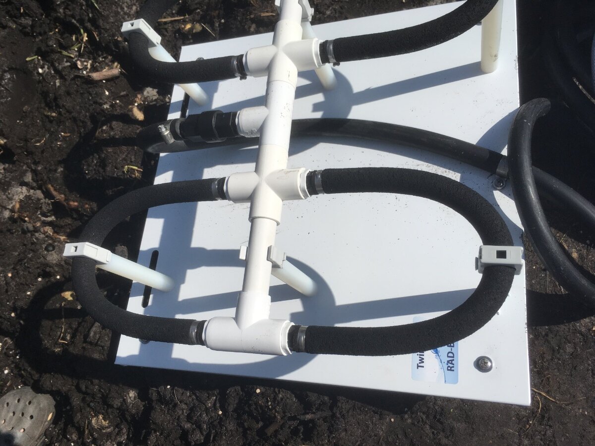

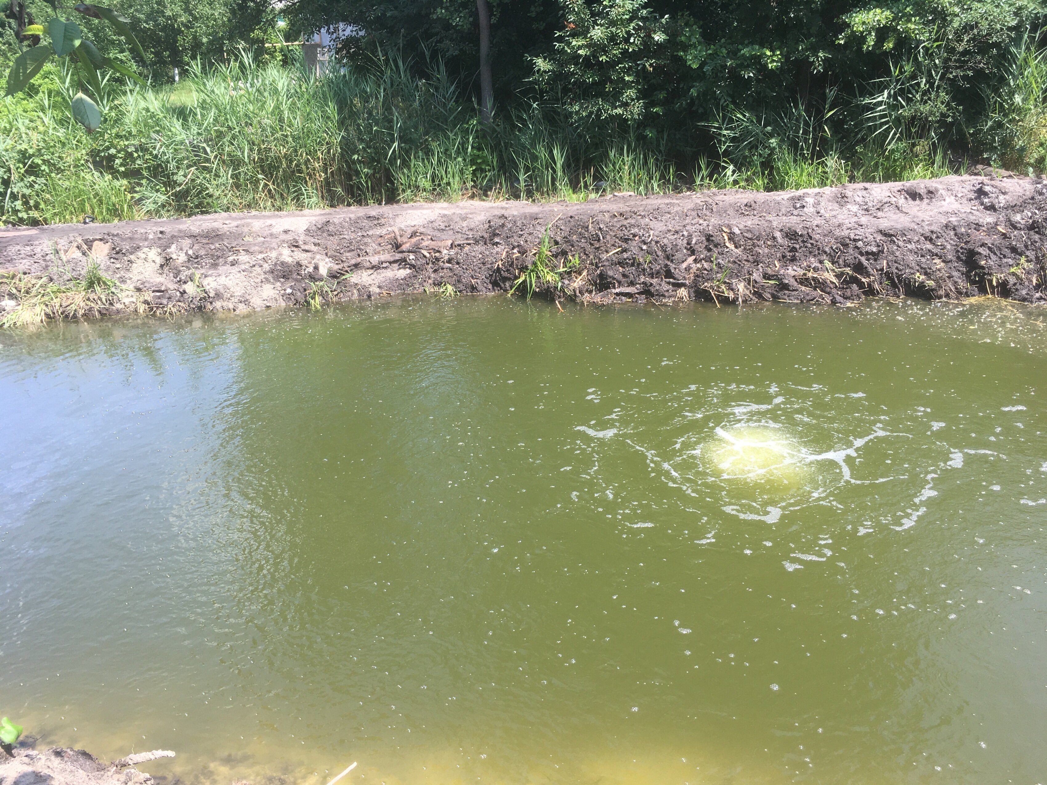

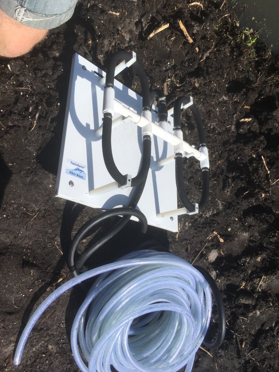

Сарочка Опубліковано: 7 липня 2021 Автор Поділитись Опубліковано: 7 липня 2021 День 7 Начало аэрации. Подключена вот такая штука и доставлена в самую глубокую часть пруда. Уровень погружения на сегодня -3,2 метра от зеркала воды. Перед началом аэрации отчетливо видно на поверхности воды плотную зелёную пленку и маслянистые разводы. Надеюсь, моим маленьким бактериям, запущенным вчера все это безобразие удастся победить. Фото запуска ( для сравнения ) 13 1 Посилання на коментар Поділитися на інших сайтах More sharing options...

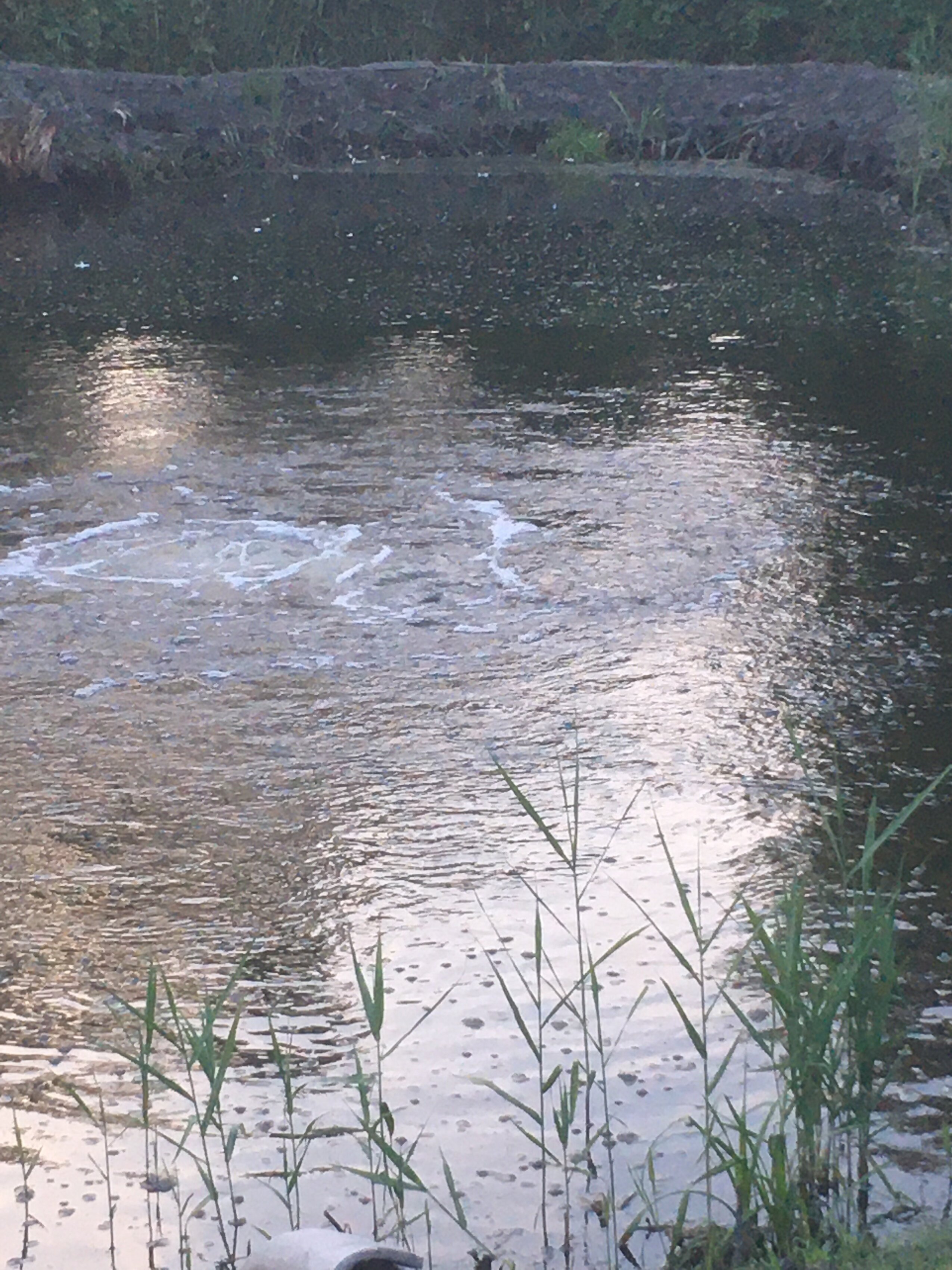

Сарочка Опубліковано: 15 липня 2021 Автор Поділитись Опубліковано: 15 липня 2021 Четвёртый день аэрации - вода была шикарного травянистого цвета- Все начало заселяться фитопланктоном. пруд это просто ооочкнь большой аквариум. Показатели воды пригодны для построения живой экосистемы. . Начинаем заселение. Первыми идут « низшая ступень пищевой цепочки» бактерии уже были, очередь за простейшими- добавила 15 тонн воды из « старого»- озера, которому более трёх лет. Так добавились инфузории, и ещё много- много чего, что не всегда и глазом видео. Через пару суток дафнии( планктон) немножко-6 литров. Артемия салина ракообразные буквально три литра. 10 Посилання на коментар Поділитися на інших сайтах More sharing options...

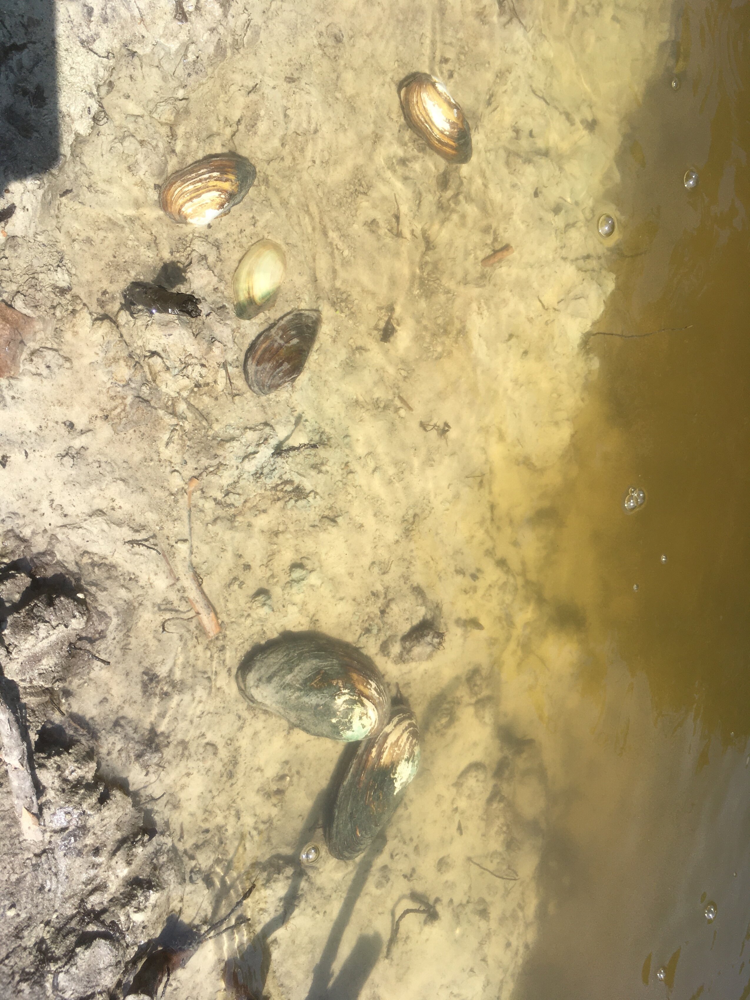

Сарочка Опубліковано: 15 липня 2021 Автор Поділитись Опубліковано: 15 липня 2021 (змінено) Потом немножко растюшек малого мелководья. Рогоз широколистный не прижился совсем( наверное не сезон, он слишком большой) потом очередь за ракушками. 10 кг мидий речных для начала , разного формата от 1 см до 12 см. Ехали далеко, большие потери-30% на сегодня, в основном в размере от 5 см ракушки и выше. Большой сброс биологических видов, что не прижились ( возможно и вообще все) срочно требуют « санитара» Выбор Сом взрослый или раки. Выбор пал на раков. 6 кг голубого днестровского рака спасены от их участи быть сваренными в ближайшие дни. Продавец посоветовал к популяции голубых добавить днепровских узкоклешневых. В другом месте прикупили ещё 3 кг Запорожских. Запорожские были сильно веселее и из ведра как туча скорпионов бодро убежали строить норки. Голубой рак был погружён в спящее , зимнее состояние и нужно было вывести их из него. Потеря - 3 голубых рака при выходе из спячки. Змінено 15 липня 2021 користувачем Сарочка 32 Посилання на коментар Поділитися на інших сайтах More sharing options...
