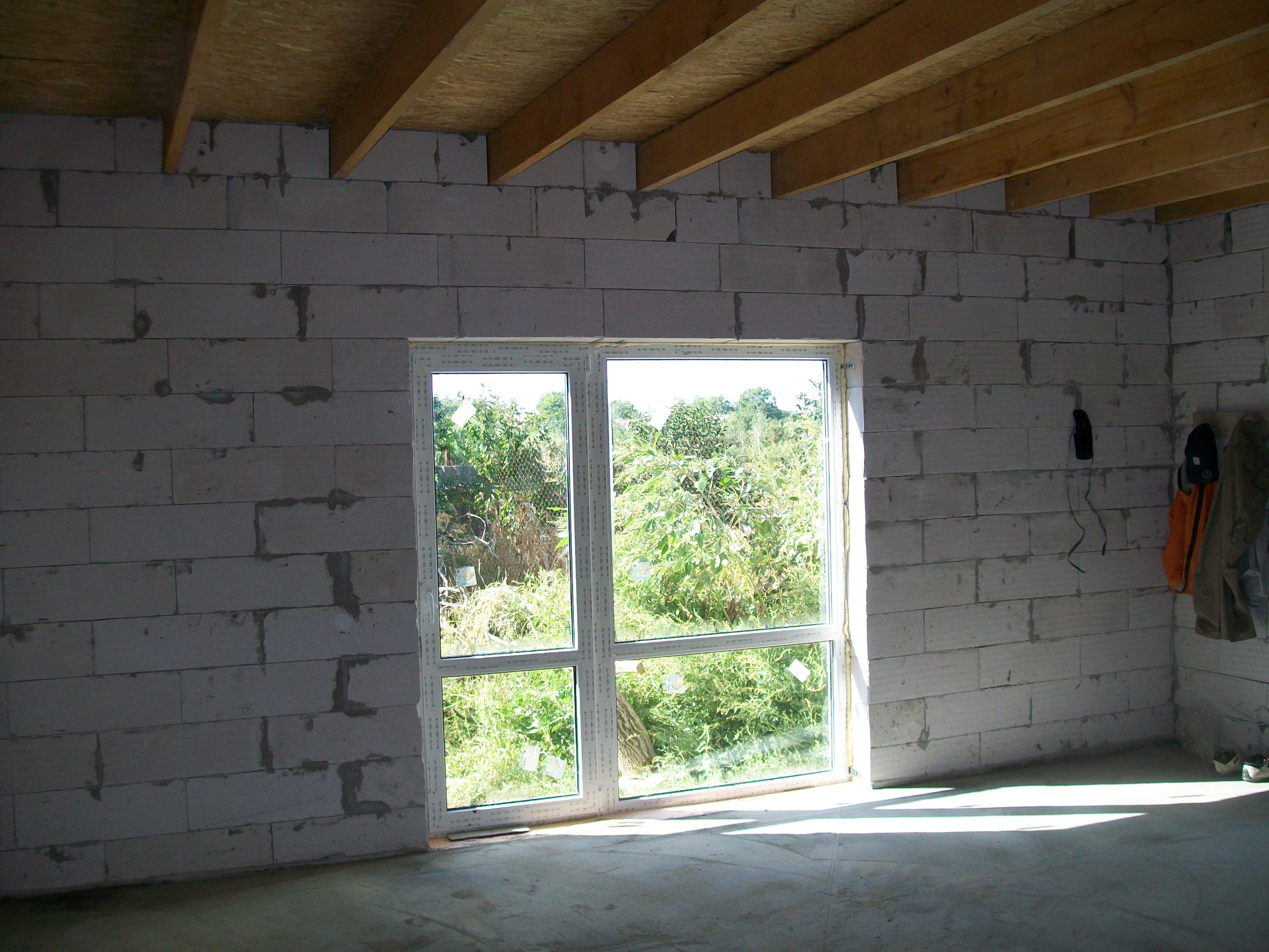

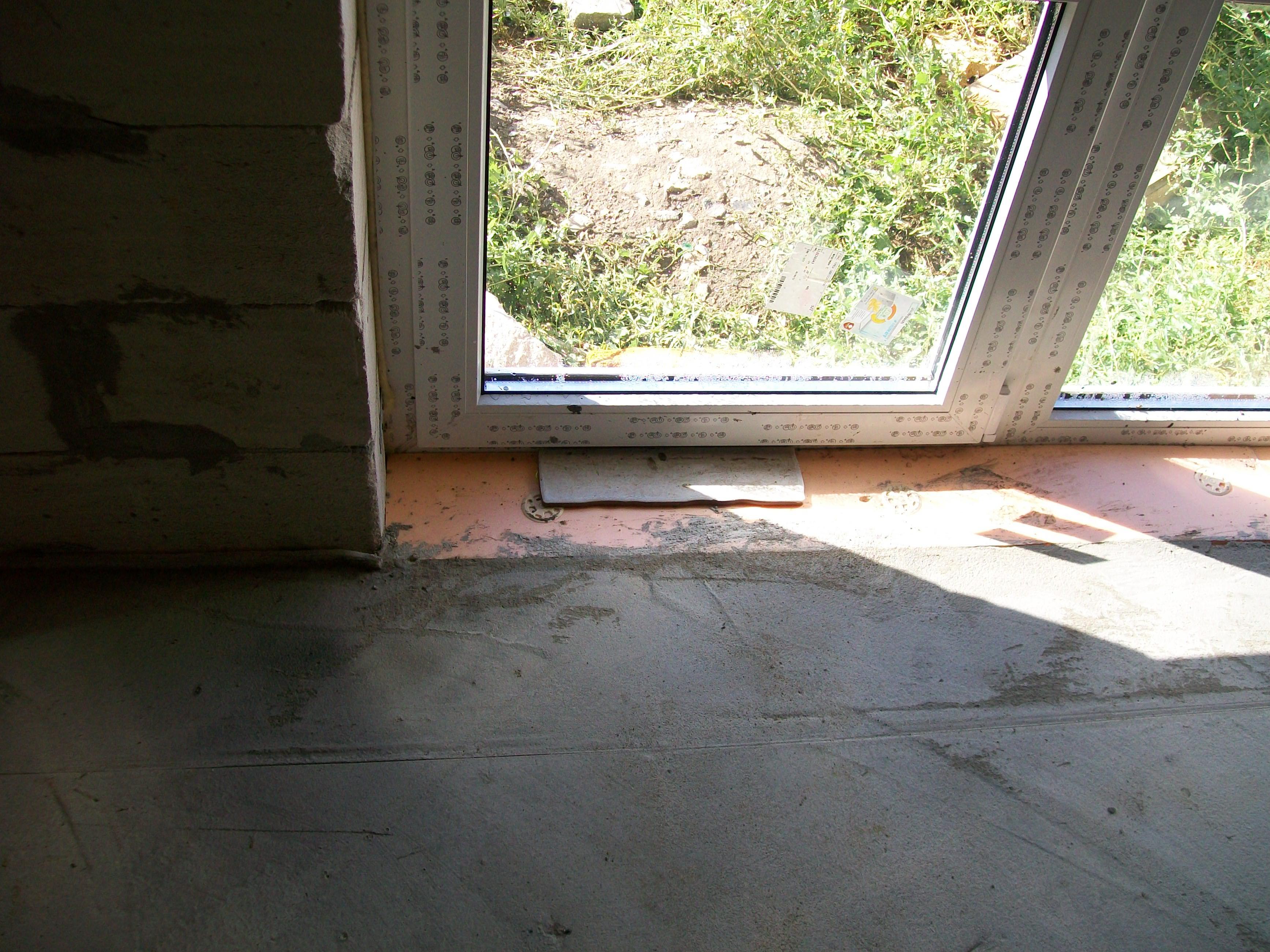

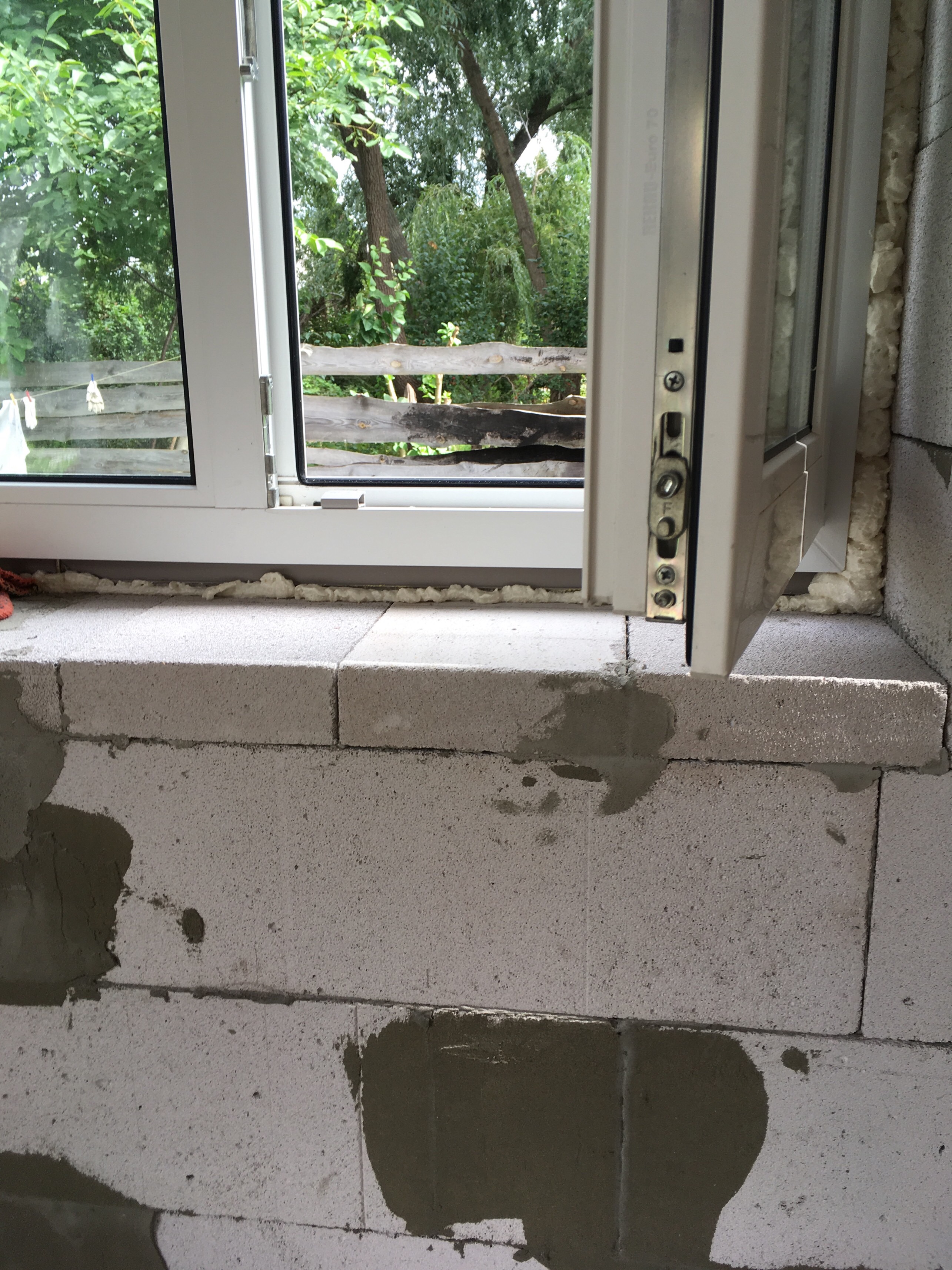

Вопрос по установке дверного блока и аналогично окна от пола. Проем для окон не совпадал с размером уже имеющихся в наличии окон, поэтому я выпиливала " слайсы" из газобетона 6 см ( фото ниже. Та же ситуация с дверными блоками. Не подходит размер. Вопрос такой- как впихнуть не впихуемое? Фундамент застелен рубероидом. 6 см пластины газоблока положить на цементный раствор как для первого ряда? Не раздавит ли окно весом под 200 кг 6 см пластину газоблока? Или сделать бетонную заливку? Аналогичная ситуация с металлической дверью.
ИМХО, 6 см - как раз высота кирпича.
Я б не морочил голову и поставил и то и другое на ряд кирпича.
под окна можно постелить газобетон без проблем. Под двери - лучше не надо, это очень уязвимое место которое постоянно будет испытывать нагрузки от наступаний, шарпаний итд. Тут надо чтото по крепче - кирпич как вариант. Если это наружная стена - то не забывайте о утеплении. Кстати под окна можно еще ЭППС подстелить - будет даже лучше чем газоблок.
Висота цегли все ж таки 6.5 + шов хоч 1см. вже 7.5. Тому краще бетон.
А взагалі-то якщо зверху ще буде утеплення + стяжка, то нічого там ГБ не буде
Вы учли, что профиль двери надо утопить ниже, что бы уровень пола пола был как раз под дверь?
да, конечно подумала об этом, утоплю по максимуму, но все равно торчать порог будет- иначе дверь не будет открываться. Ещё немного изнутри поправлю потом чистовой стяжкой.
Я еще делал разрыв ЭППЭСом между стяжкой и профилем
Спасибо, мой вариант. Эппс у вас только под профиль заходит или наружу тоже его выпустили? Если да, то на сколько?
Не, эппс под профиль не заходит. Окно на газобетоне, эппс вплотную, снаружи также утеплен откос.
