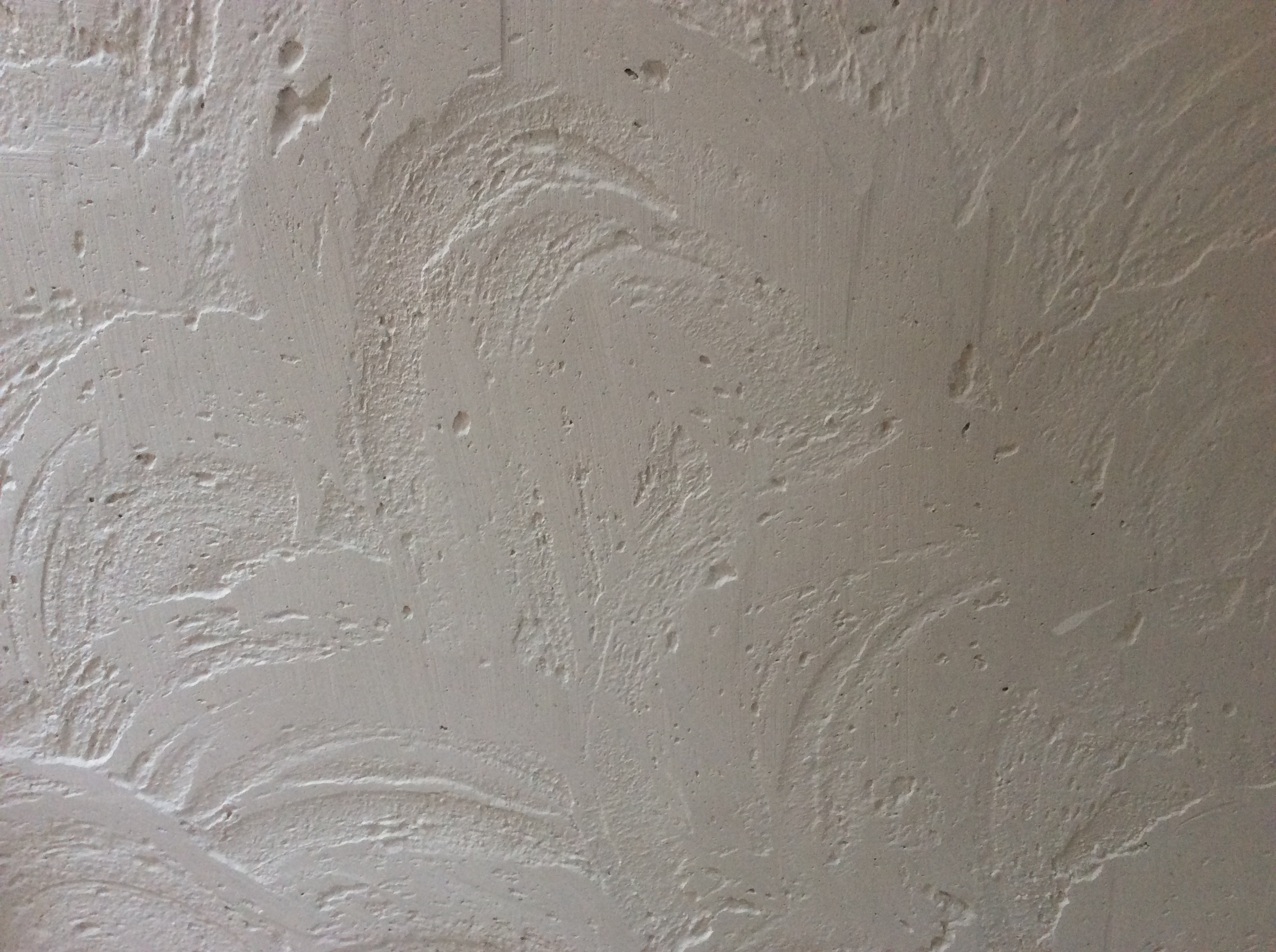

Хоспадя!!! А шо ж это Вы со стенами сделали? Как крепить к ним фурнитуру, плинтус и т.д... уже придумали?
А мне нравится.Что есть фурнитура? Если от дверей обналичку, то эти стены ровные. Плинтусов не будет от слова вообще, хотя и это не проблема при желании, берём шлифмашинку ленточную и подравниваем на нужную высоту ( я думала над высокими плинтусами и купила шлифмашину под нужный размер. Но потом подумала и решила, что мне не хочется плинтусов. Позже могу и передумать, когда будет ощущение незавершенности, если будет. Все места где требуется что то повесить типа шкафы оборудование котельной и прочее, заранее продумано ,и там стены выровнены под маячную обычную штукатурку.
Наверное речь идет про накладки под резетки и выключатели.
Притапливать их надо будет, наверное.
Стамески и пр.
Если есть фрезер, можно сделать это аккуратно и быстро.:beer:

А ,так это уже все готово. Завтра покажу способ. Кстати , нааамного проще чем чем думаете. Неровность позволяет скрыть почти любые огрехи, с той же вагонкой к примеру( имею ввиду примыкание к этим стенам)

Так электрофурнитура имелась ввиду? Там проблем нет...
Я не знаю, что Сергей имел в виду. Я только предположил:rolleyes:
Да
Там проблем нет...
Точно?
Ну и правильно выше заметили про наличники дверей, это будет жесть жестяцкая :D
...берём шлифмашинку ленточную и подравниваем на нужную высоту....
Хочу это видеть ) Можно приеду посмотреть на процесс? )
...Точно?...
Ну, по крайней мере мои примерно 120 позиций давно установлены и выглядят замечательно...
...Ну и правильно выше заметили про наличники дверей, это будет жесть жестяцкая :D...
Возможно, но думаю решаемо.

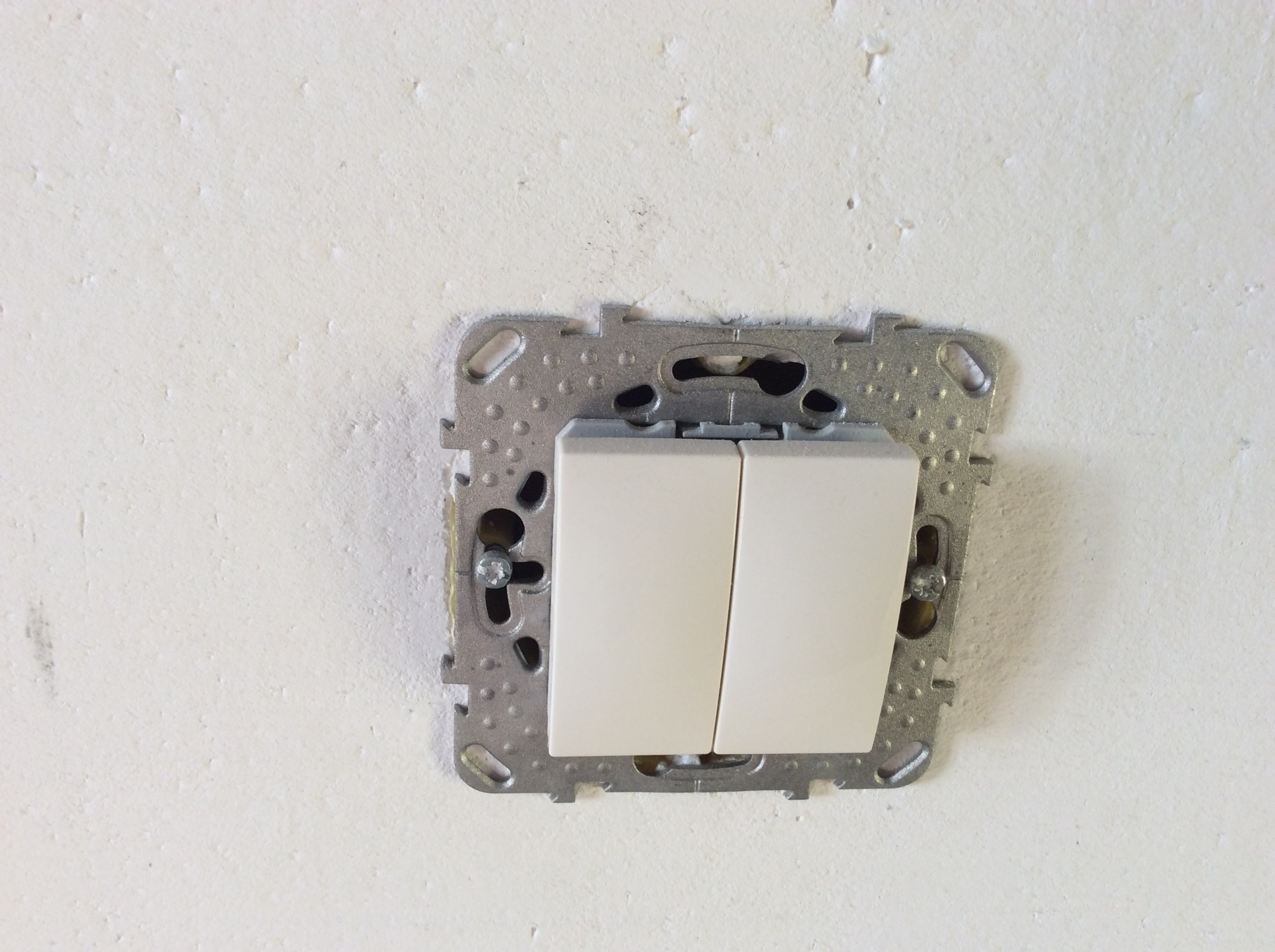

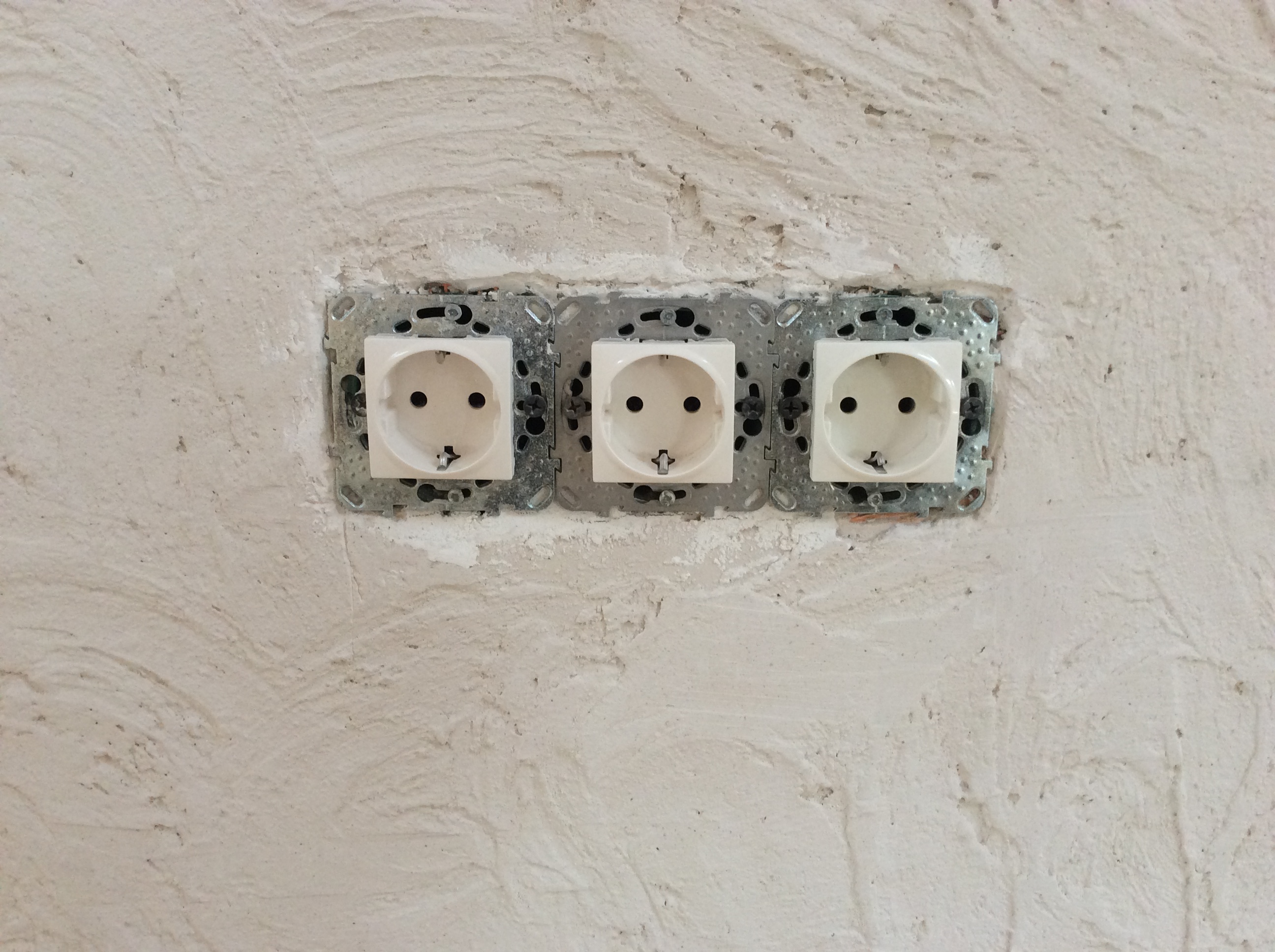

Фото розеток . Рамки одеваются сверху. Понятно, что пока я их не одеваю, чтоб не запачкать. Розетки живут под малярным лентой сейчас. Для сравнения выключатель на ровной стене.

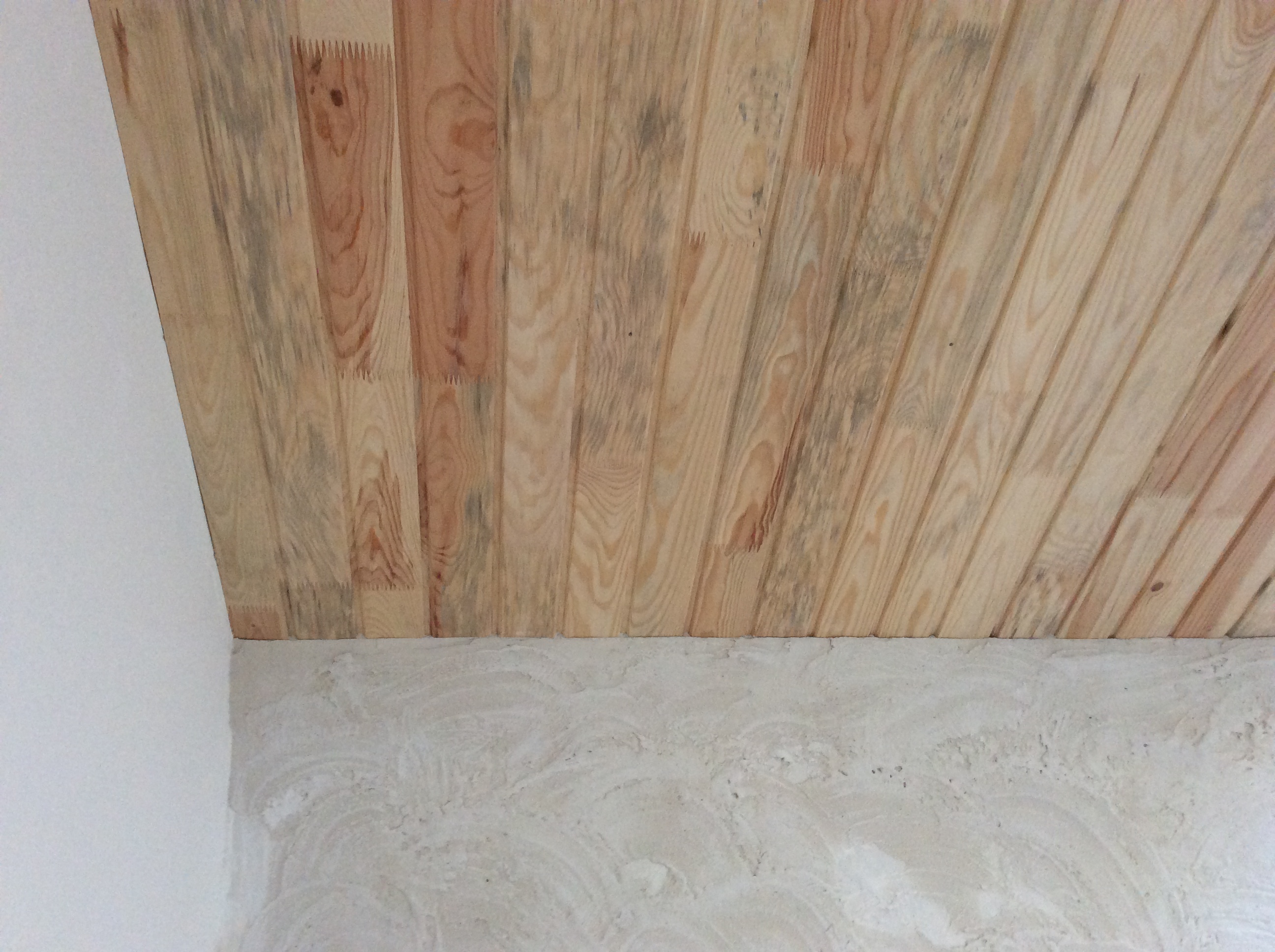

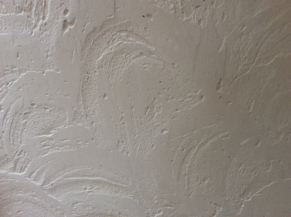

Фото примыкания вагонка к ровной и неровной стене. Штукатурка ещё свежая на неровной, поэтому цвета разные. В целом на ровной стене есть несколько мест с миллиметровым зазором. На неровной это просто подмазывается ( предварительно наношу герметик , чтоб у дерева был зазор для расширения, сверху кисточкой бетонконтакт ) и поверхность однородная. На ровной нужно ...., не знаю даже что нужно очень тонкий зазор, туда фиг чем аккуратно залезешь. В общем думаю как это поправить.

Это Unica? По суппортам вроде как да.
Да , все верно . Вся фурнитура SCHNEIDER-ELECTRIC серия UNICA
Замечательная модульность у этой фурнитуры.

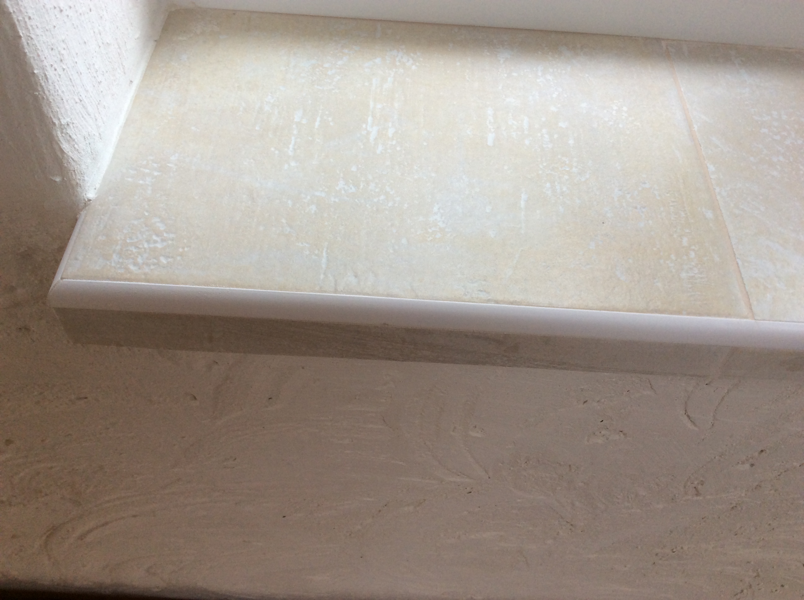

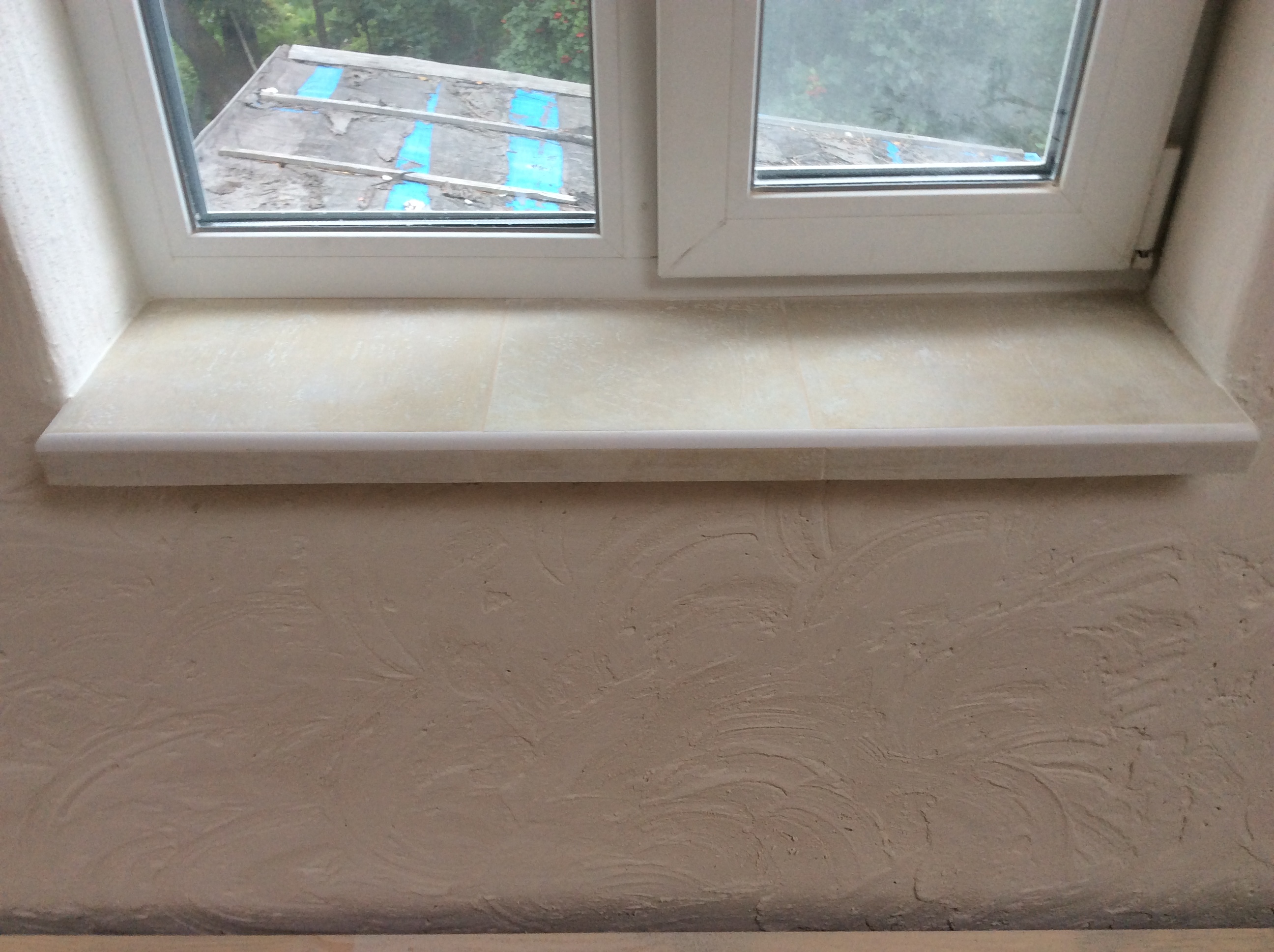

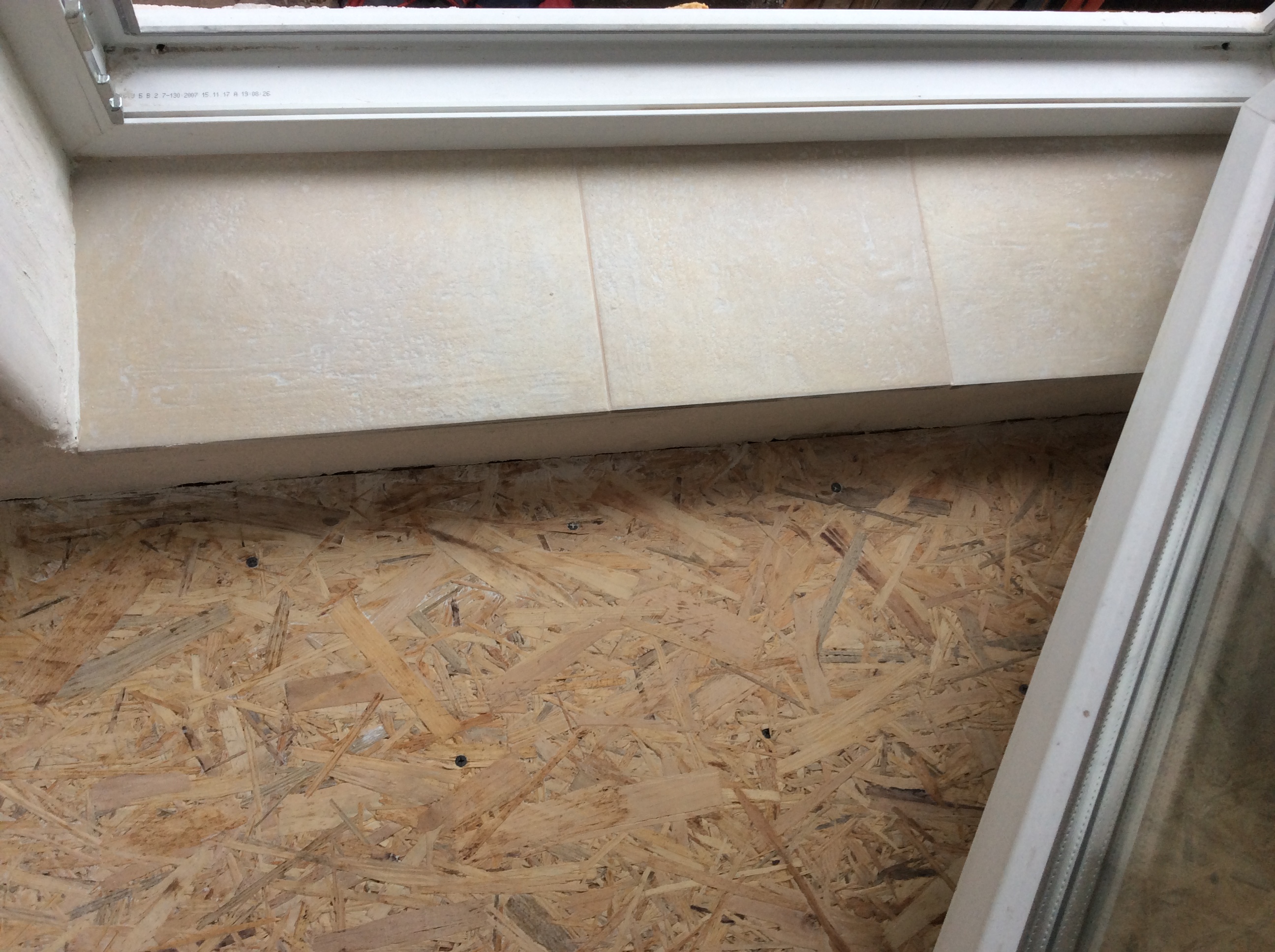

Когда не хочется пластиковый и деревянный подоконник, а на каменный нет денег, то получается вот такой подоконник. Затрат 0 гривен. Уголок у меня был, поэтому не очень в тему белый, не кидайте тапки. Плитка половая обрезки от ванной комнаты. Так же сделан и выход из дверного проема, правда выход пока в никуда, поэтому обзову это окно французким :)

Как по мне, это практически идеальное решение подоконника и проема.
