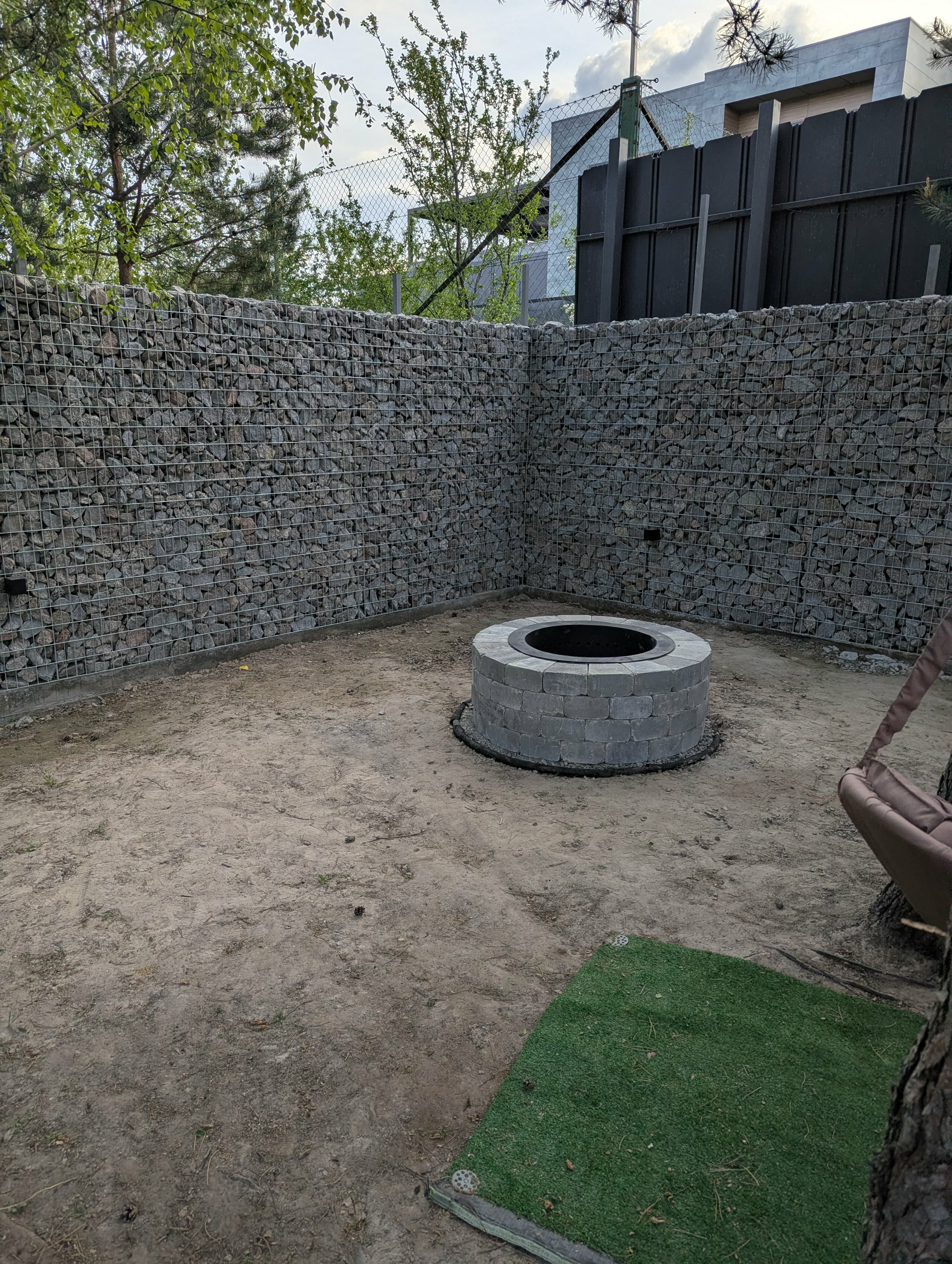

standov Опубліковано: 9 травня Автор Поділитись Опубліковано: 9 травня Штука яку за рекламою я мав складати 40 хвилин я мурував 7 годин майже ) Доопрацьоване фабричне вогнище - збільшив відстань між бетоном і вставкою, додав отвори для "бездимного горіння", додав під вставку шнур камінний, щоб *в теорії* була трошки компресія і тяга, мурував плитковий клей "для камінів", формально в клею мабуть нема потреби але я художник я так бачу 9 Посилання на коментар Поділитися на інших сайтах More sharing options...
normal Опубліковано: 9 травня Поділитись Опубліковано: 9 травня Там і без клею все виглядає дость "намертво", я далі бачу навколо 2-4 гамака, але то вже діло митця Посилання на коментар Поділитися на інших сайтах More sharing options...
standov Опубліковано: 9 травня Автор Поділитись Опубліковано: 9 травня 4 минуты назад, normal сказал: Там і без клею все виглядає дость "намертво", я далі бачу навколо 2-4 гамака, але то вже діло митця Так, по плану 2 "лавки", пару шезлонгів і засипати щебнем мілким Посилання на коментар Поділитися на інших сайтах More sharing options...

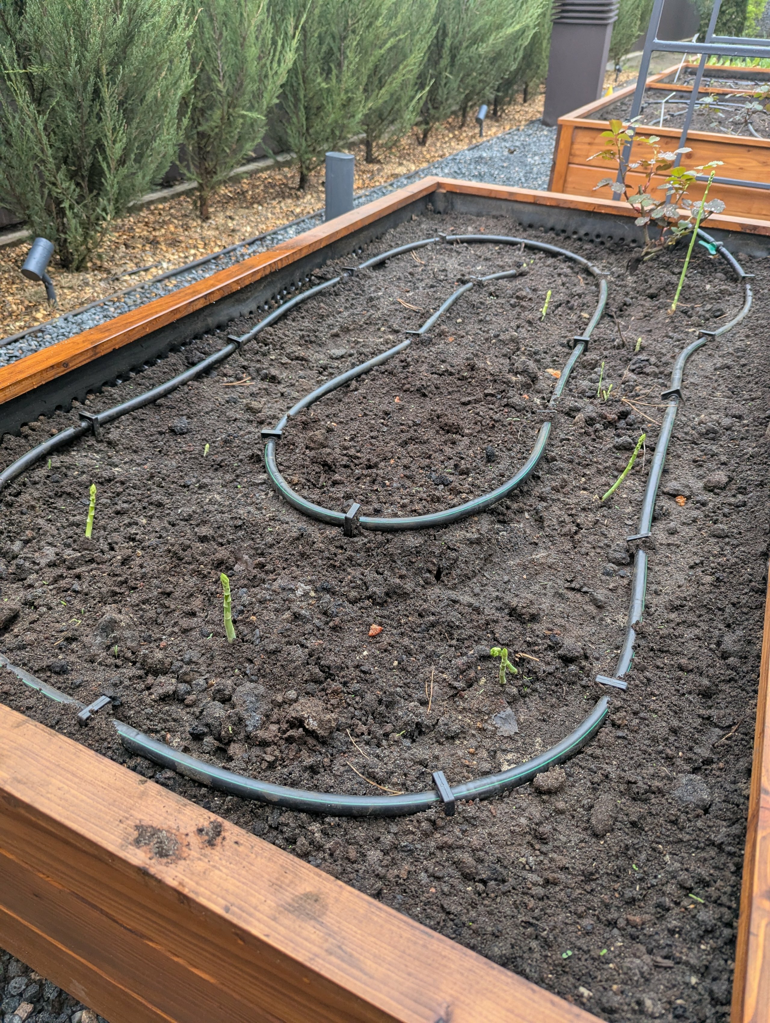

standov Опубліковано: 10 травня Автор Поділитись Опубліковано: 10 травня Ну все, фермер 6 Посилання на коментар Поділитися на інших сайтах More sharing options...

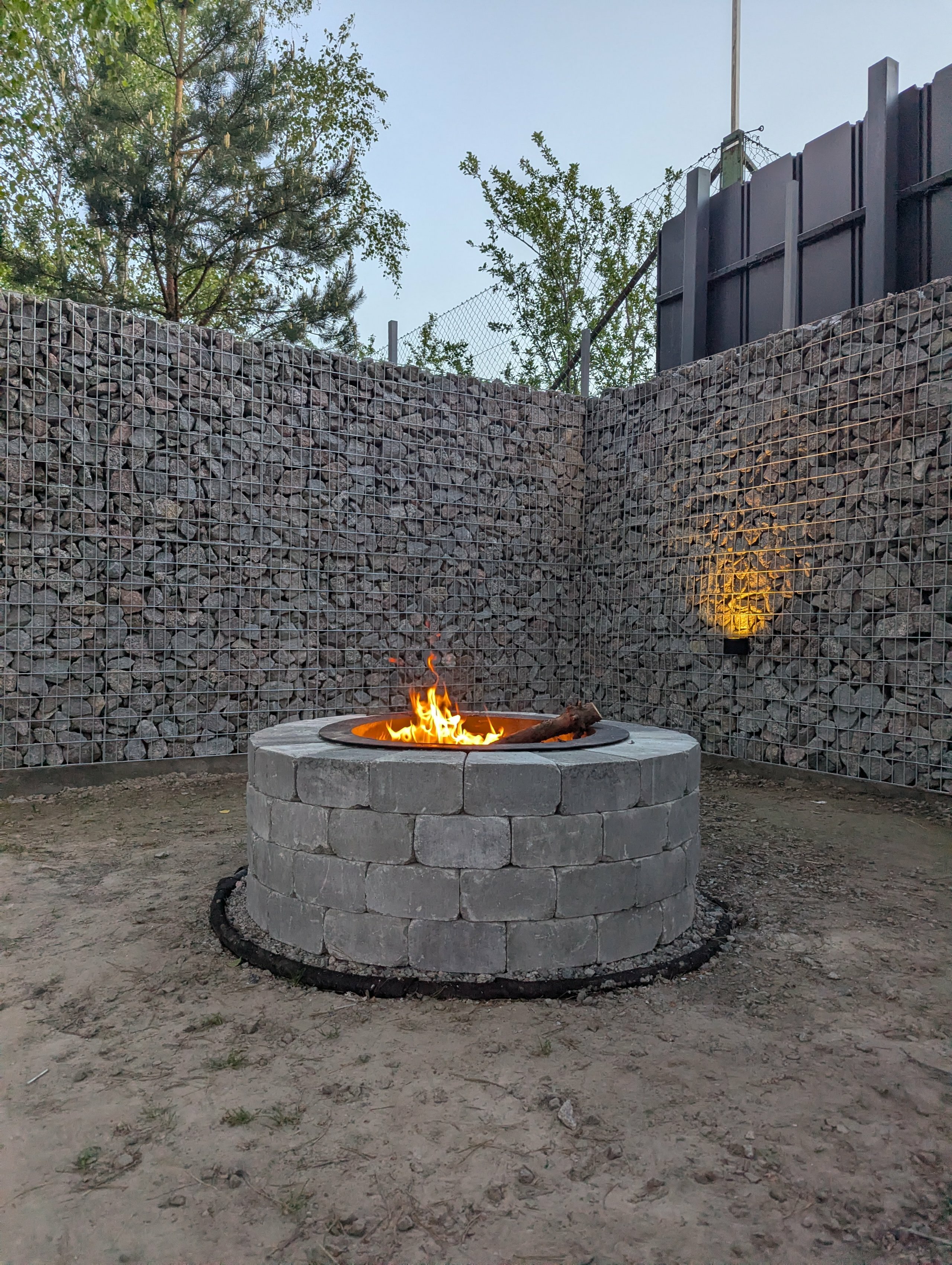

standov Опубліковано: 13 травня Автор Поділитись Опубліковано: 13 травня Відео залити не дає але виглядає так що моя "бездимна" модифікація працює, горить компактно, чисто і з мінімальним димом, навіть трошки тяга відчувається в "приточке" 6 1 Посилання на коментар Поділитися на інших сайтах More sharing options...
Фрай Опубліковано: 13 травня Поділитись Опубліковано: 13 травня (змінено) на критику нормально реагуєте? Змінено 13 травня користувачем Фрай Посилання на коментар Поділитися на інших сайтах More sharing options...
standov Опубліковано: 13 травня Автор Поділитись Опубліковано: 13 травня 2 часа назад, Фрай сказал: на критику нормально реагуєте? Не знаю ) але цікаво Посилання на коментар Поділитися на інших сайтах More sharing options...
Фрай Опубліковано: 14 травня Поділитись Опубліковано: 14 травня Я робив колись кострище, потім переробляв бо також зробив високим і воно було не дуже функціональним. На мій погляд і мої запити тут як мінімум три ряди каменю зайві, це ж не мангал, вогнище чим нижче тим зручніше. І ще порада, не робіть вкопані «сідала», неважливо які вони будуть, але краще мати можливість відсунутись чи навпаки сісти ближче до вогню. Посилання на коментар Поділитися на інших сайтах More sharing options...
standov Опубліковано: 14 травня Автор Поділитись Опубліковано: 14 травня 1 час назад, Фрай сказал: Я робив колись кострище, потім переробляв бо також зробив високим і воно було не дуже функціональним. На мій погляд і мої запити тут як мінімум три ряди каменю зайві, це ж не мангал, вогнище чим нижче тим зручніше. І ще порада, не робіть вкопані «сідала», неважливо які вони будуть, але краще мати можливість відсунутись чи навпаки сісти ближче до вогню. воно буде трооошечки нижче, зараз земля десь відмітка -100, тобто десь на 1 ряд рівень буде нижче, ну і воно в живу не виглядає таким колодцем. Не вкопувати то факт, насправді в нас жеж "тимчасове" вогнище було десь 3-4 роки і загальні концепції практикою обкатали, основні сідушки будуть мобільні, а лавки під стінкою більше для "гостів", яких не шкода. По висоті я думав не класти один ряд, але потім жаба сказала "уплочено" + високий мені трохи спокійніше з дітьми, які полюбляють навколо вогнища на веліках, менше шансів обпектися Посилання на коментар Поділитися на інших сайтах More sharing options...

Фрай Опубліковано: 14 травня Поділитись Опубліковано: 14 травня (змінено) 5 годин тому, standov сказав: …зараз земля десь відмітка -100, тобто десь на 1 ряд рівень буде нижче, ну і воно в живу не виглядає таким колодцем… Та буде, при такій висоті у 70см то більше «жертовний вогонь» ніж місце посиденьок і медитації 5 годин тому, standov сказав: високий мені трохи спокійніше з дітьми, які полюбляють навколо вогнища на веліках, менше шансів обпектися От не хвилюйтесь за дітей, вони у вас не такі вже дурні, щоб страшно обпіктися, а злегка зайвий раз то навпаки наука і якраз для дітей набагато цікавіше сидіти і поколупати жар паличкою. Згадайте себе з батьками десь на природі? Та й зігрітися біля вогню швидше коли тепліше ногам в холодну пору, а не грудям чи власній пиці. і самому сидіти медитувати, втикаючи поглядом вниз також більш зручно ніж тримати голову прямо, особливо дрімаючи. Але то мої власні спостереження, ви ж робіть як вам подобається. Змінено 14 травня користувачем Фрай Посилання на коментар Поділитися на інших сайтах More sharing options...
standov Опубліковано: 14 травня Автор Поділитись Опубліковано: 14 травня 1 час назад, Фрай сказал: буде, при такій висоті у 70см Висота поточна від грунту 40см, з урахуванням нуля буде біля 30. Звідки взялося 70?) Посилання на коментар Поділитися на інших сайтах More sharing options...
standov Опубліковано: 14 травня Автор Поділитись Опубліковано: 14 травня 1 час назад, Фрай сказал: От не хвилюйтесь за дітей, вони у вас не такі вже дурні Ну хз, може заісно але малу з декоративниго пруду восені виймав так то була вода Посилання на коментар Поділитися на інших сайтах More sharing options...
Фрай Опубліковано: 14 травня Поділитись Опубліковано: 14 травня 36 хвилин тому, standov сказав: Ну хз, може заісно але малу з декоративниго пруду восені виймав так то була вода І тепер вона вже має урок, тому у воду більше не полізе. 40 хвилин тому, standov сказав: Висота поточна від грунту 40см, з урахуванням нуля буде біля 30. Звідки взялося 70?) так ви ж написали 7 годин тому, standov сказав: зараз земля десь відмітка -100, тобто десь на 1 ряд рівень буде нижче 100 на чотири ряди то 25 на ряд? - 1 ряд то вже 75? я так прикинув нашвидку, але то таке, мені вистачило би 1 ряду над рівнем, так аби ноги покласти на край. )) Недаремно ж вже писав: 2 години тому, Фрай сказав: ви ж робіть як вам подобається Бо то лише моє бачення і те що подобається мені не є догма для іншої людини. Посилання на коментар Поділитися на інших сайтах More sharing options...
standov Опубліковано: 14 травня Автор Поділитись Опубліковано: 14 травня Нє,100 це 100мм (інженери ми чи где?), це висота 1 ряду. Воно зараз на -100мм приблизно, 4 ряди то 400, з урахуванням -100 буде десь 300, може 320. Посилання на коментар Поділитися на інших сайтах More sharing options...

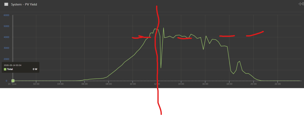

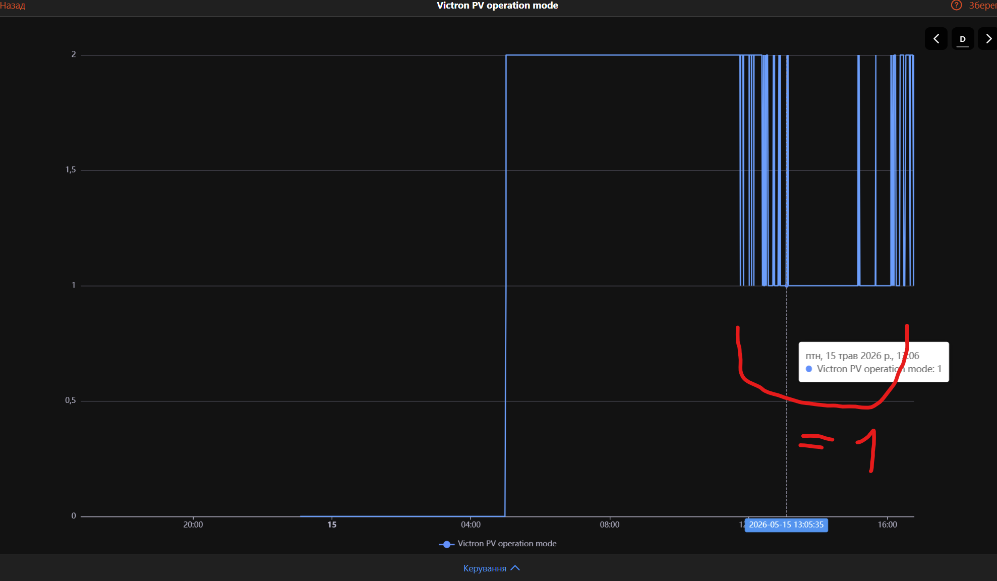

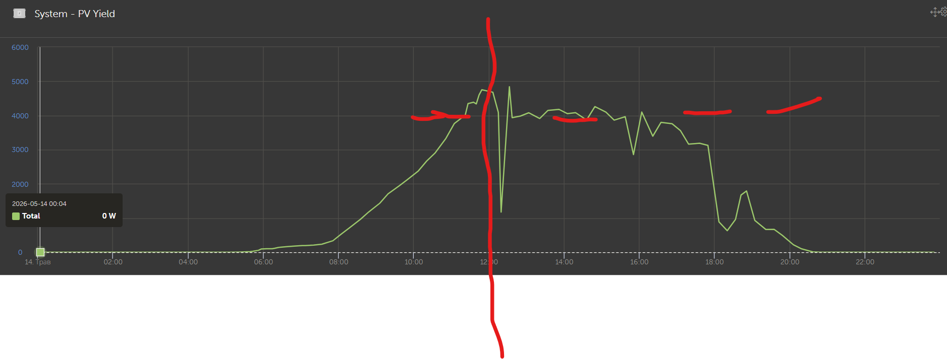

standov Опубліковано: 15 травня Автор Поділитись Опубліковано: 15 травня Намалювався новий нюанс віктрона. Як почалося прям гарне сонечко і не жарко то почав бачити на графіках шось схоже на обмеження генерації, при тому що сам smartsolar 250/100 хоч і може обмежувати по струму DC але це десь на 10-20% вище ніж то що бачу по графіку, має бути обмеження десь 5200 і аж ніяк не 4000 Перша версія що сам 250/100 в піковій генерації перегрівається і починає тротлити, є в нього такий функціонал оскільки нема вентилятора. Поставив на проставки щоб відсунути радіоатор від стіни і більше повітря пропускав, нічо не змінилося. По факту, після спілкування з жипітей і вивчення данних в mqtt прийшли до наступного - в мене з DC потужність зараз знімає лише один 5000 мультиплюс, і коли АКБ заряджається на 100% то він має все від mppt прокачати або в експорт або в навантаження, і судячи по гуглу десь біля 4000 він дає команду на обмежити генерацію (бо це його номінал по паспорту), що mppt успішно виконує, це видно по PV OperationMode, яий по мануалам якщо 1 то це "примусове обмеження". В високовольтних інверторах де PV качає прямо на шину і сонячний бюджет зазвичай більше номіналу (в кінга був 6к по сонцю при номіналі 5к), а тут все трошки інакше. Зараз їде ще два мультиплюса - в трифазке має зникнути якщо проблема дійсно в цьому. Ще теоретично можна збільшити глибину розряду АКБ але москалі срані 1 Посилання на коментар Поділитися на інших сайтах More sharing options...
