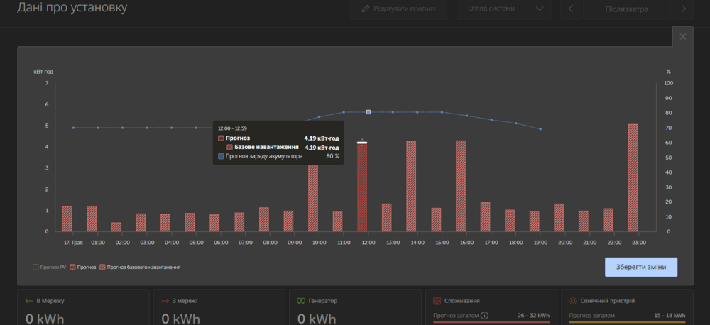

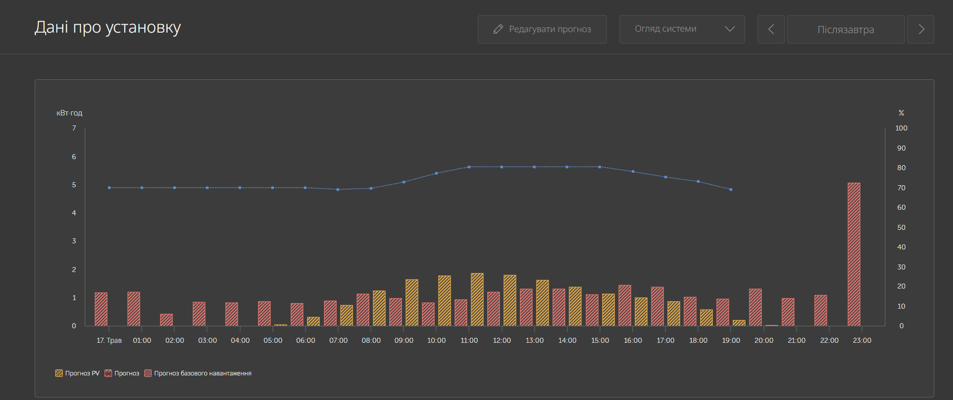

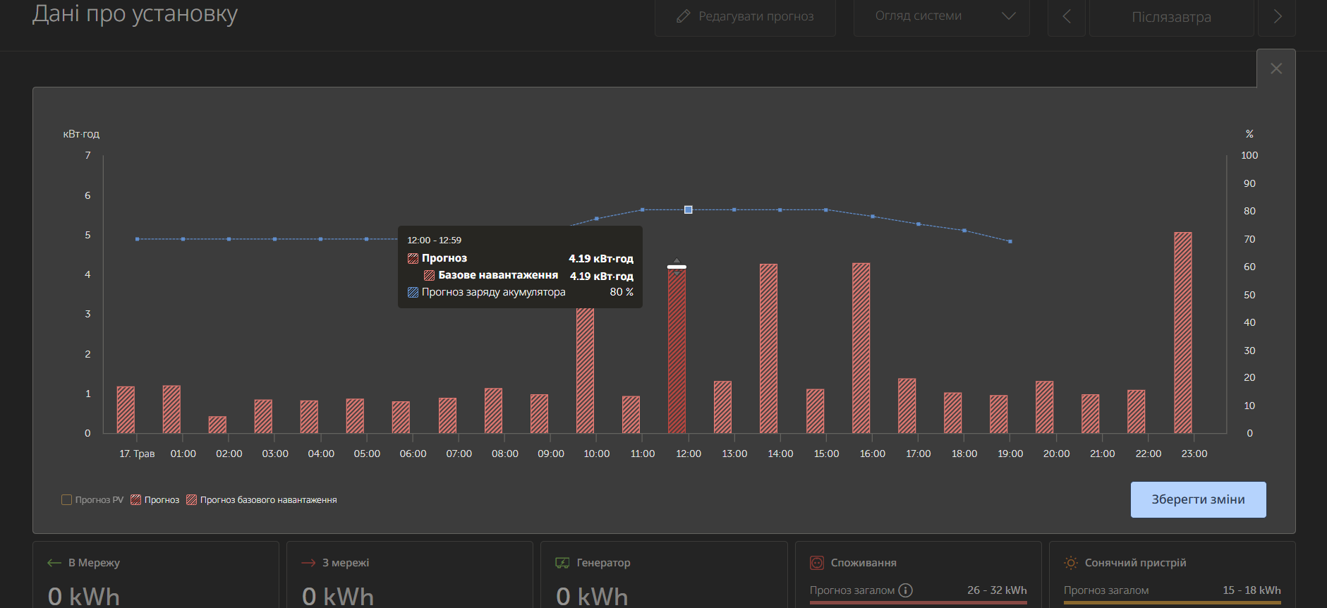

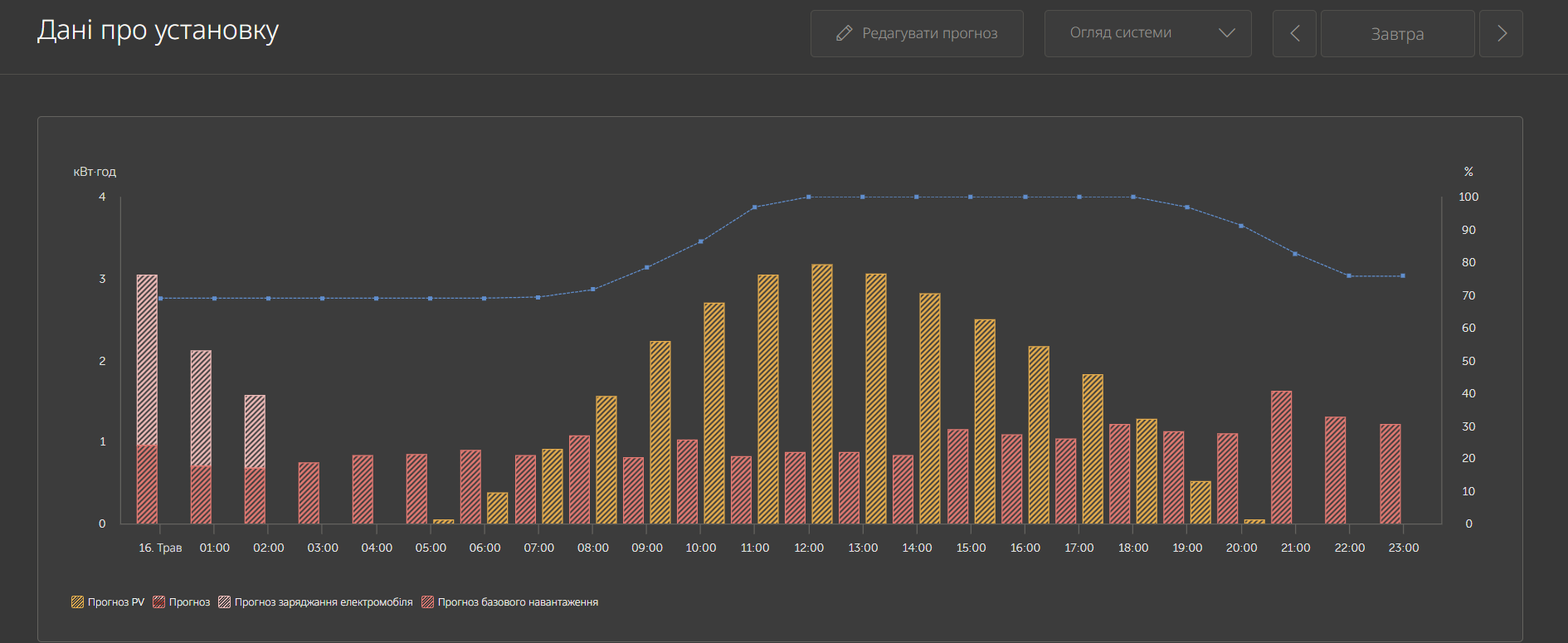

standov Опубліковано: 15 травня Автор Поділитись Опубліковано: 15 травня (змінено) 13 минут назад, mib сказал: Я имел ввиду прогноз солкаст, грубо если прогноз 40+ квт*ч то разряжайте до 40% если меньше то до 70% Я раньше с этим игрался, когда панелей было мало, сейчас до ноября при любой погоде мне достаточно, соответственно просто разряжаю до 40 без автоматизации я зрозумів, я в то нагався гратися коли був соларасістант, але DESS там жеж з кроком в 15 хвилин рахує план дій включно з прогнозом генерації, тобто теоретично воно само буде регулювати глибину розряду, магія віктрона ото всьо. Але якось чисто психологічно я шось сцу ставити 40-50 поки, але мабуть можна, хз. ось прогнози на завтра (буде сонце) + післязавтра (наче як не буде) і сині лінії (глибина розряду) по різному себе трохи поводять і видно що воно між завтра та післазавтра вночі наче як планує активніше заряджати трохи. Я до того що я не бачу великого сенсу гратися в автоматичну глибину маючи активний DESS ПС. завбавно що воно вважає що я *маю* сьогодні вночі поставити машину на зарядку Змінено 15 травня користувачем standov 1 Посилання на коментар Поділитися на інших сайтах More sharing options...
standov Опубліковано: 15 травня Автор Поділитись Опубліковано: 15 травня Хай бог милує, виявляється можна редагувати прогнозне споживання, хз нащо це треба але мабуть можна і в nodered тоді 1 Посилання на коментар Поділитися на інших сайтах More sharing options...

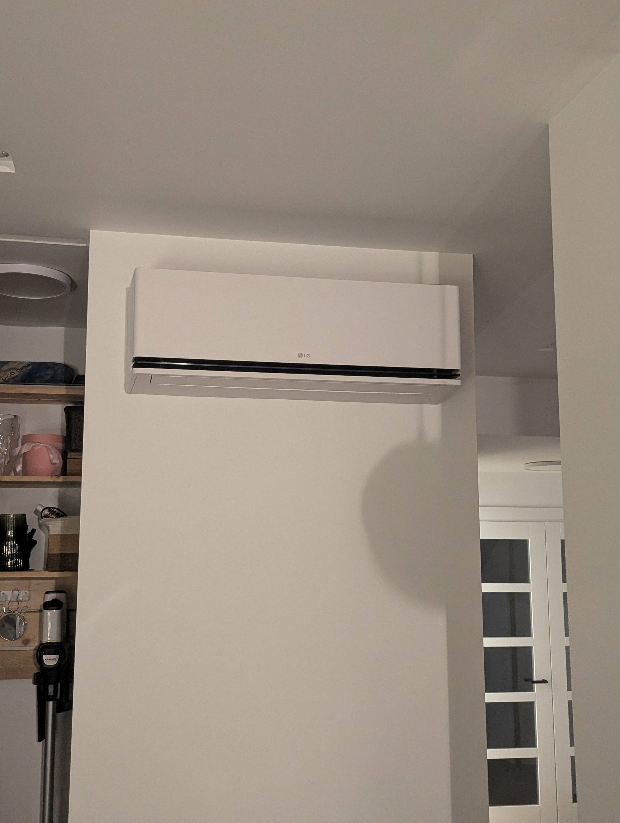

standov Опубліковано: 15 травня Автор Поділитись Опубліковано: 15 травня Поставив 50%, завтра мають знач вимкнути світло ) Через 4 роки від моменту проуладання траси нарешті поставив на перший поверх кондей. Приміщення велике - вітальня-кухня під 70 квадратів ще і зі стелею 6+м, але сам будинок "теплий", коли робили трасу то по моєму проханну зробили 1/2-1/4 і 220 на звонішній блок, тож гарно став 18й кондей. Хотів економічний, не китайський (бо вже маю хайсенс мультік на другому поверху - так то все ок крім абсолютно уй-ного керування і різних мілких косяків які бісять) симпатичний дизайн + в оплату частинами на максимальний термін (ну бо 20-30% інфляція). Оцей lg deluxe pro (фактияно оопова в них модель якщо не рахувати відверту дичину типу "картин") як на мене, дуже вдалий, має гігантські теплообмінники, великий компресор, власний двиг і десь в 1.5 рази дешевше середніх міцу (яких ще й нема фактично в ОЧ). Поки дуже задоволений, по споживанню "модуляція" охолодження десь від 100вт по електриці. Поки що суто позитивні враження. 4 Посилання на коментар Поділитися на інших сайтах More sharing options...

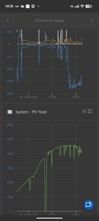

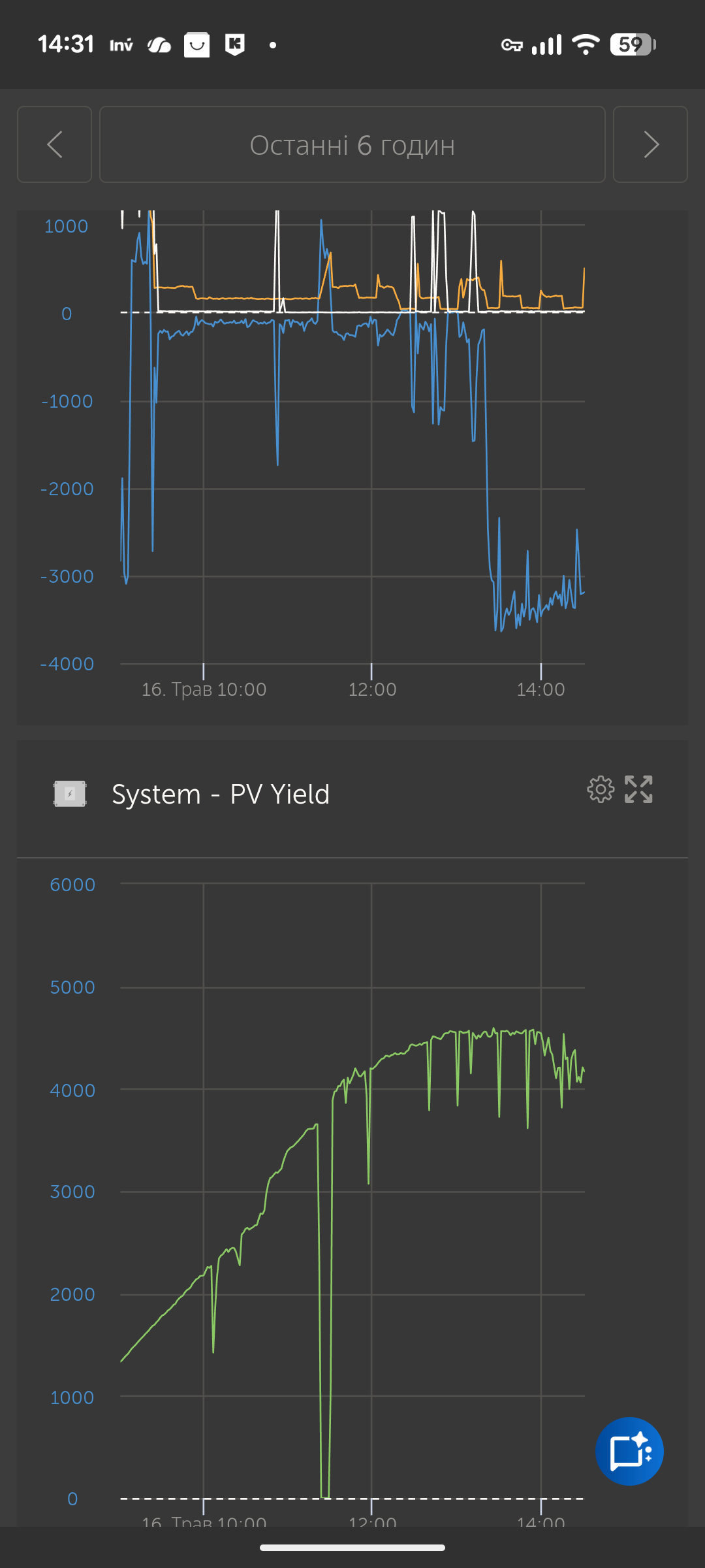

standov Опубліковано: 16 травня Автор Поділитись Опубліковано: 16 травня Так, експеримент підтвердив що справа не в mppt а таки в потужності інвертора, з розрядом до 50% поле встигло перетнути обмеження і як тільки почався куспорт так одразу почало підрізати, тож чекаю ще інверторів 1 Посилання на коментар Поділитися на інших сайтах More sharing options...

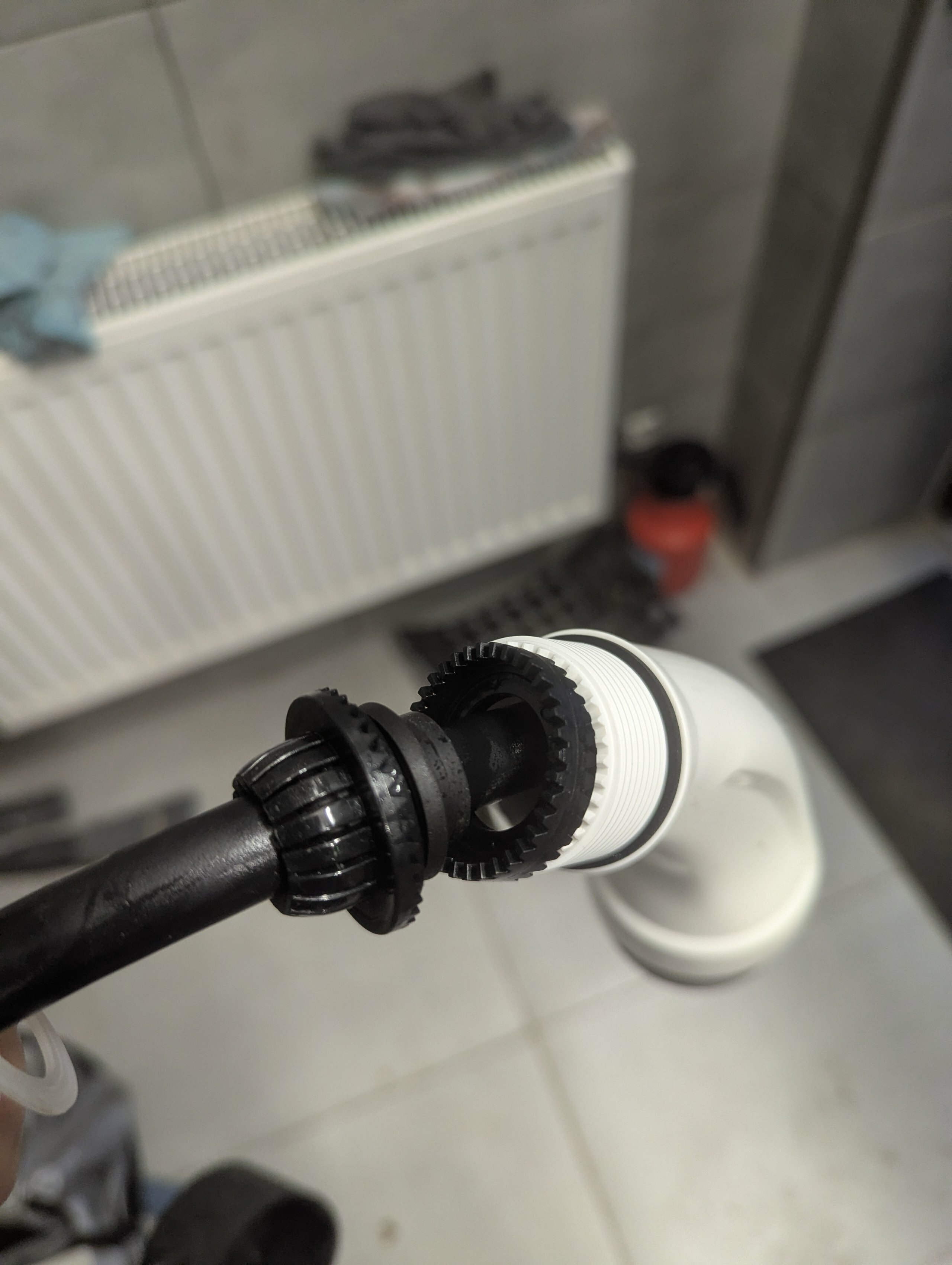

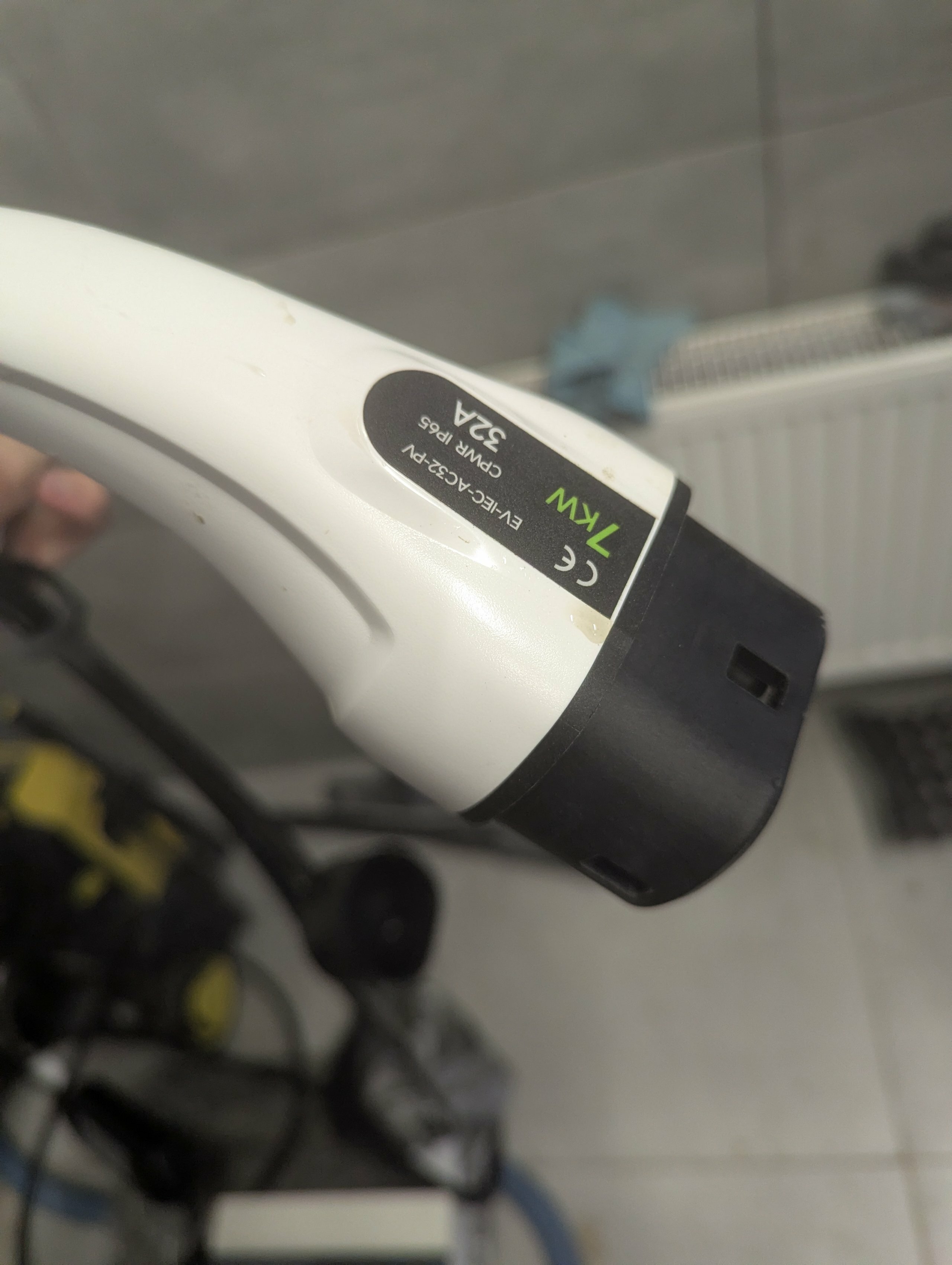

standov Опубліковано: 18 травня Автор Поділитись Опубліковано: 18 травня Автозарядка, евашототам, туя, тисячі їх. Ip65, вибило пзв при постановці на зарядку, розкрутив сальник - витікло півстакана води. Срані китайці 3 2 Посилання на коментар Поділитися на інших сайтах More sharing options...
yur43 Опубліковано: 20 травня Поділитись Опубліковано: 20 травня 18.05.2026 в 20:51, standov сказав: витікло півстакана води збризнути нутрощі лаком ізоляційним, два раза Посилання на коментар Поділитися на інших сайтах More sharing options...
standov Опубліковано: 20 травня Автор Поділитись Опубліковано: 20 травня 2 минуты назад, yur43 сказал: збризнути нутрощі лаком ізоляційним, два раза нажаль не можу розібрати ручку більше ніж сальник, відповідно до нутрощів не підлізти. План просто сальник силіконом обробити ну і може якось більше затягнути. А взагалі буду на віктронівську мігрувати з часом 2 Посилання на коментар Поділитися на інших сайтах More sharing options...
Perforator21 Опубліковано: 23 травня Поділитись Опубліковано: 23 травня Якась магія... сальник і під час зарядки, і коли пістолет вісить в холдері зазвичай трохи нижче за основний корпус. Незрозуміло як туди півсклянки води натягнуло, скоріш за все сальник тут не винен, ймовірно проблема у герметизації кнопки яка розблокує пістолет. Дуже раджу якійсь мінімальний дашок над холдером придумати. Мені - допомогає, незважаючи на те що сам пістолет у мене нерідний (колись поміняв пістолет Тайп 2 на ГБТ в звязку з заміною автівки). Посилання на коментар Поділитися на інших сайтах More sharing options...
standov Опубліковано: 23 травня Автор Поділитись Опубліковано: 23 травня (змінено) 5 часов назад, Perforator21 сказал: Якась магія... сальник і під час зарядки, і коли пістолет вісить в холдері зазвичай трохи нижче за основний корпус. Незрозуміло як туди півсклянки води натягнуло, скоріш за все сальник тут не винен, ймовірно проблема у герметизації кнопки яка розблокує пістолет. Дуже раджу якійсь мінімальний дашок над холдером придумати. Мені - допомогає, незважаючи на те що сам пістолет у мене нерідний (колись поміняв пістолет Тайп 2 на ГБТ в звязку з заміною автівки). Дуже просто, дружина має звичку вішати кабель на бокс головою вниз а не втикати в холдер, воно по кабелю і натекло. Я коли розібрав то взагалі не зрозумів конмтрукцію того сальника і як воно герметизувати мало, таке аідчуття що там або чогось не вистачає або товщина замала. Поки затягнув і сказав щоб в холдер втикала, щоб воно звостом вниз висіло, бо иай сальник якась діч Пс, якої кнопки? Нема в мене ніякої кнопки ні на рідній ні на китайській Змінено 23 травня користувачем standov 1 Посилання на коментар Поділитися на інших сайтах More sharing options...

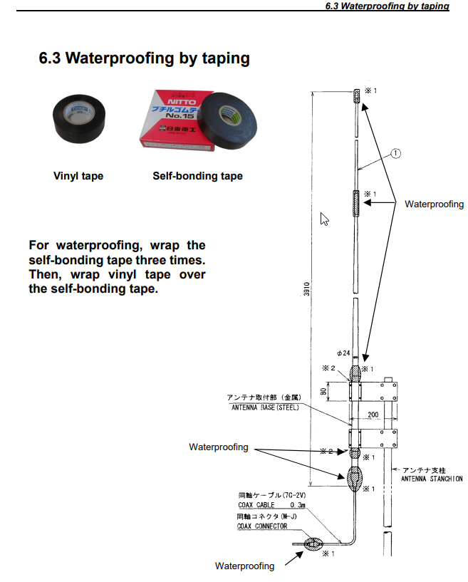

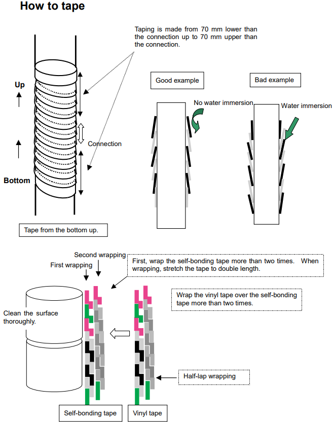

vbb Опубліковано: 23 травня Поділитись Опубліковано: 23 травня (змінено) 3 години тому, standov сказав: бо иай сальник якась діч замотайте ось цим а поверх простою вініловою щоб резина на сонці не спортилася Стрічка самовулканізуюча R50 0,76ммХ25ммХ5м Прихований текст Змінено 23 травня користувачем vbb Посилання на коментар Поділитися на інших сайтах More sharing options...
standov Опубліковано: 23 травня Автор Поділитись Опубліковано: 23 травня 30 минут назад, vbb сказал: замотайте ось цим а поверх простою вініловою щоб резина на сонці не спортилася Стрічка самовулканізуюча R50 0,76ммХ25ммХ5м яка резина? там сальник в середині ручки, закритий "гайкою", але по моєму відчуттю сам сальник має гакою піджиматися а воно фактично там навіть не плотно Посилання на коментар Поділитися на інших сайтах More sharing options...
vbb Опубліковано: 23 травня Поділитись Опубліковано: 23 травня 2 хвилини тому, standov сказав: яка резина? там сальник в середині ручки, закритий "гайкою", але по моєму відчуттю сам сальник має гакою піджиматися а воно фактично там навіть не плотно так тому і раджу зверху замотати загерметизувати той сальник Посилання на коментар Поділитися на інших сайтах More sharing options...
standov Опубліковано: 23 травня Автор Поділитись Опубліковано: 23 травня 1 минуту назад, vbb сказал: так тому і раджу зверху замотати загерметизувати той сальник та ну, це якесь варварське рішення, тимпаче та "резина" на сонці стане липкою за тиждень Посилання на коментар Поділитися на інших сайтах More sharing options...
vbb Опубліковано: 23 травня Поділитись Опубліковано: 23 травня (змінено) 6 хвилин тому, standov сказав: та ну, це якесь варварське рішення, тимпаче та "резина" на сонці стане липкою за тиждень - тому поверх проста вінілова йде як варіант можете тою стрічкою замотати резиновий рідний уплотнювач щоб добре зажався Змінено 23 травня користувачем vbb Посилання на коментар Поділитися на інших сайтах More sharing options...

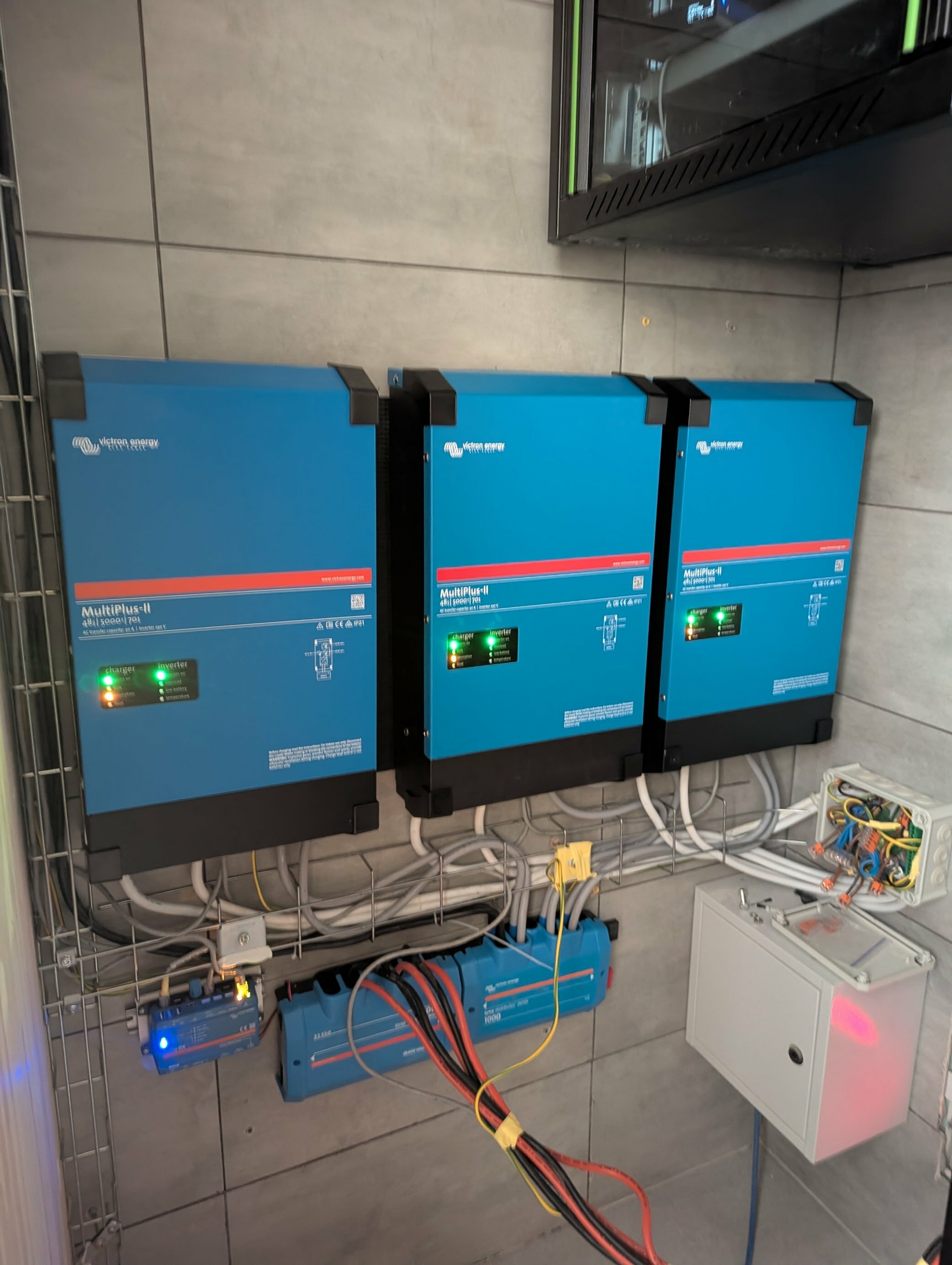

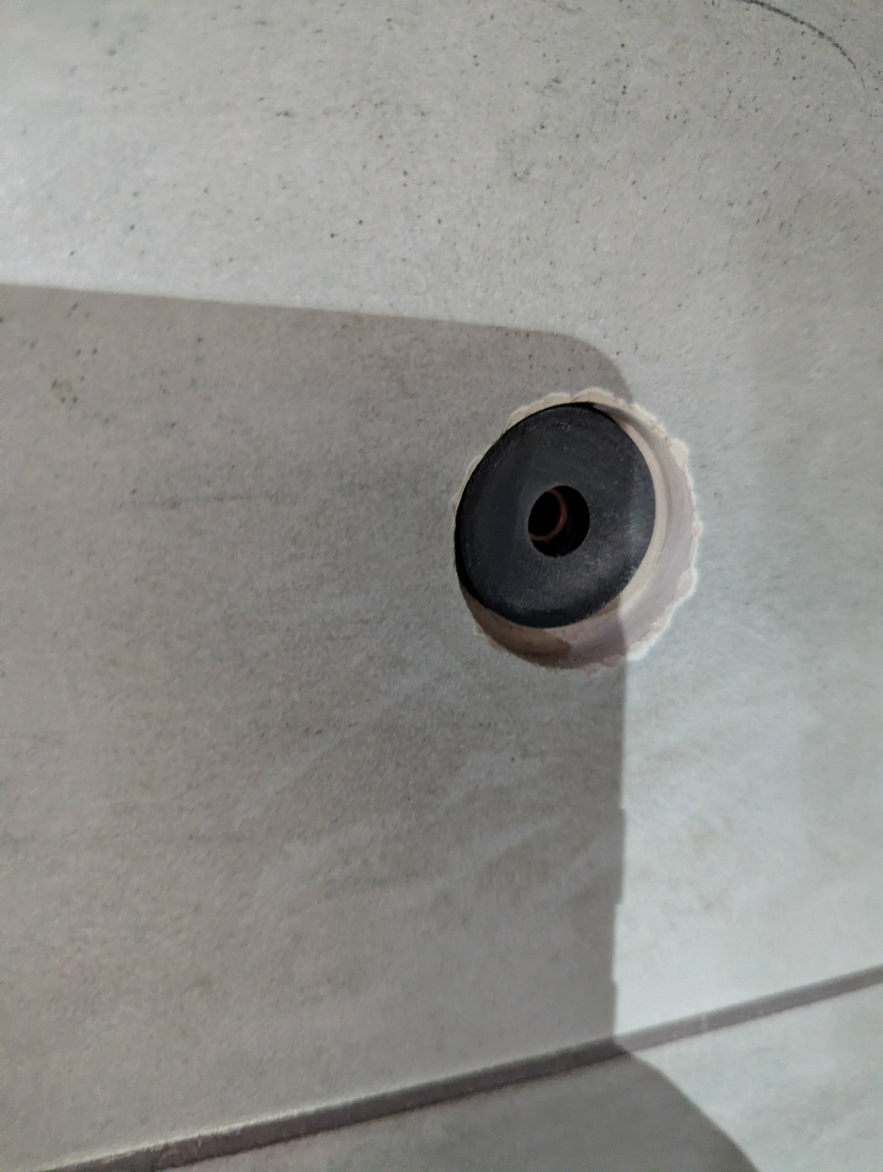

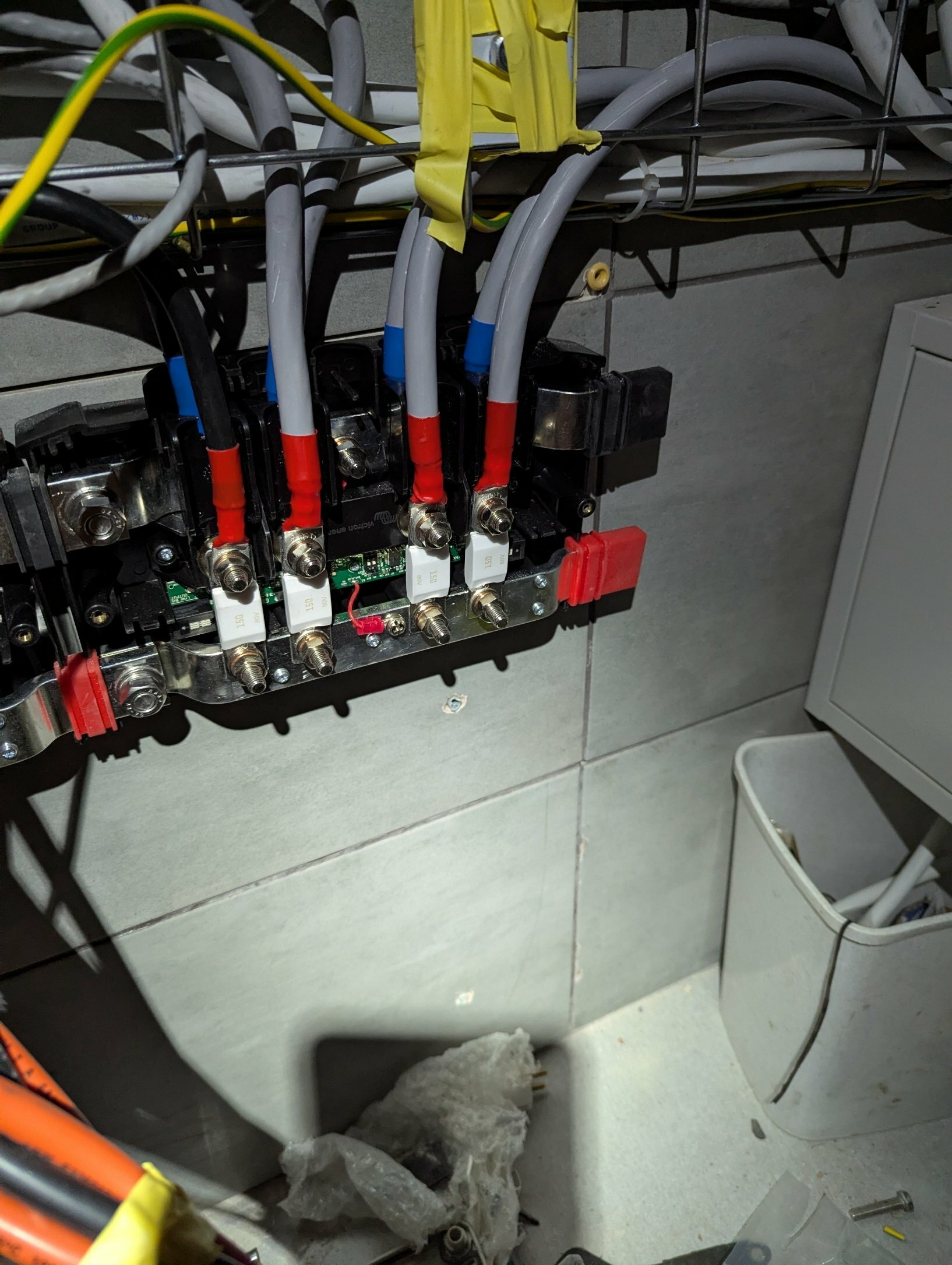

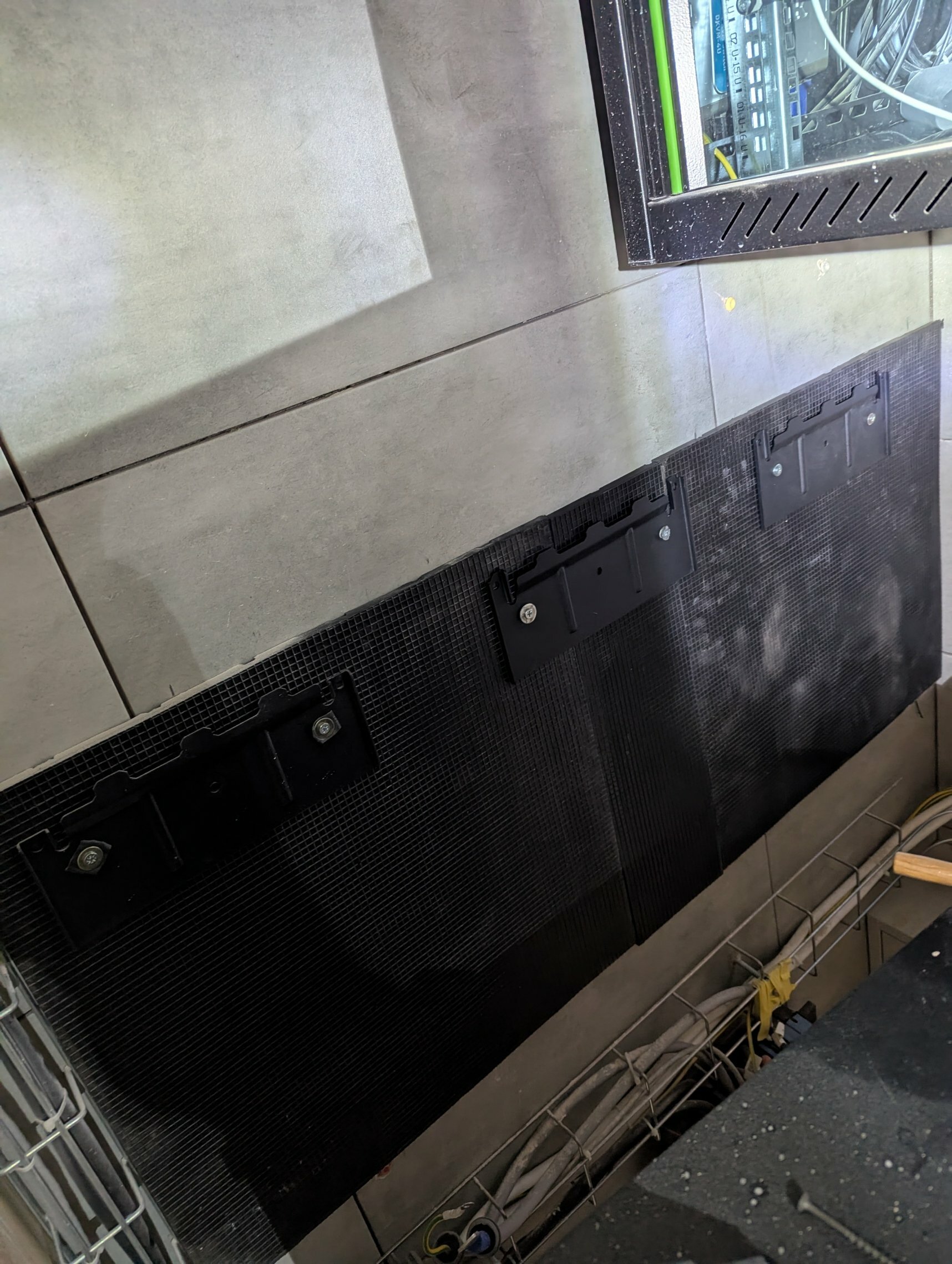

standov Опубліковано: 27 травня Автор Поділитись Опубліковано: 27 травня Продовжую упариватися(закреслено) заморачуватися у відповідності до назви теми. Доїхали ще два мультиплюса, ще один лінкс, 150а запобіжники, і лічильник на стовп. На стовпі езернету нема, тож купив на ебее бушну точку яка працює як вайфай-міст та вміє в брідж Під мультиплюси купив листи 10мм "трансформаторної" гуми, щоб не гуділо, додатково вібро-дюбеля спеціальні, вийшло прям агонь і дуже заморочено. В процессі виявилося що трифазку віктрон без кабеля все-ж не зробити, довелося ще і кабель, але гарне погано працювати не може. Залишилося перебрати AC частину щоб розвести на два виходи і сигнал від генератора, але то вже як малі по таборам будуть. Максимально-дивне рішення віктрона не заживити "контролер" в лінксі DC, думав підкинути USB від сербо туда, як раз 5в але потім забив в ітоге вийшло дуже гарно, 3 інвертора + mppt своїми кабелями наведені через запобіжники на шину lynx, в другу, без запобіжників, включена стойка з пілонами (3 комплекта кабелів + 1 на поличці чекає ще один пілон) 6 1 Посилання на коментар Поділитися на інших сайтах More sharing options...
LAT Опубліковано: 27 травня Поділитись Опубліковано: 27 травня Як та вібрація? Відчувається ще десь при роботі? Чи все вдалося погасити? Посилання на коментар Поділитися на інших сайтах More sharing options...
standov Опубліковано: 27 травня Автор Поділитись Опубліковано: 27 травня (змінено) 26 минут назад, LAT сказал: Як та вібрація? Відчувається ще десь при роботі? Чи все вдалося погасити? якщо просто на стіну (цегла + керамограніт) то при роботі на потужності більше середньої в хаті було чутно якийсь "резонанс-гул", я хз як то пояснити але було чутно, тобто 50-100гц від трансформатора. Коли встановив через звичайний гумовий килимок (1-2мм) то все пройшло, але гумовий килимок в мене був один, тоє вирішив три вже ставити "по уму" на товсту гуму та спец-кріплення, я не впевнний що це якось принципово стало краще за гумовий коврик, але точно не гірше. Тобто тут не шум вентиляторів проблема а саме гул величезного трансформатора всередині. Бачив відео де порівнювали "старі"(як в мене) 5000 та "нові" 6k і в нових тор на проставці ізолюючій, а в "старих" змонтований на металевий корпус безпосередньо. Змінено 27 травня користувачем standov 1 Посилання на коментар Поділитися на інших сайтах More sharing options...

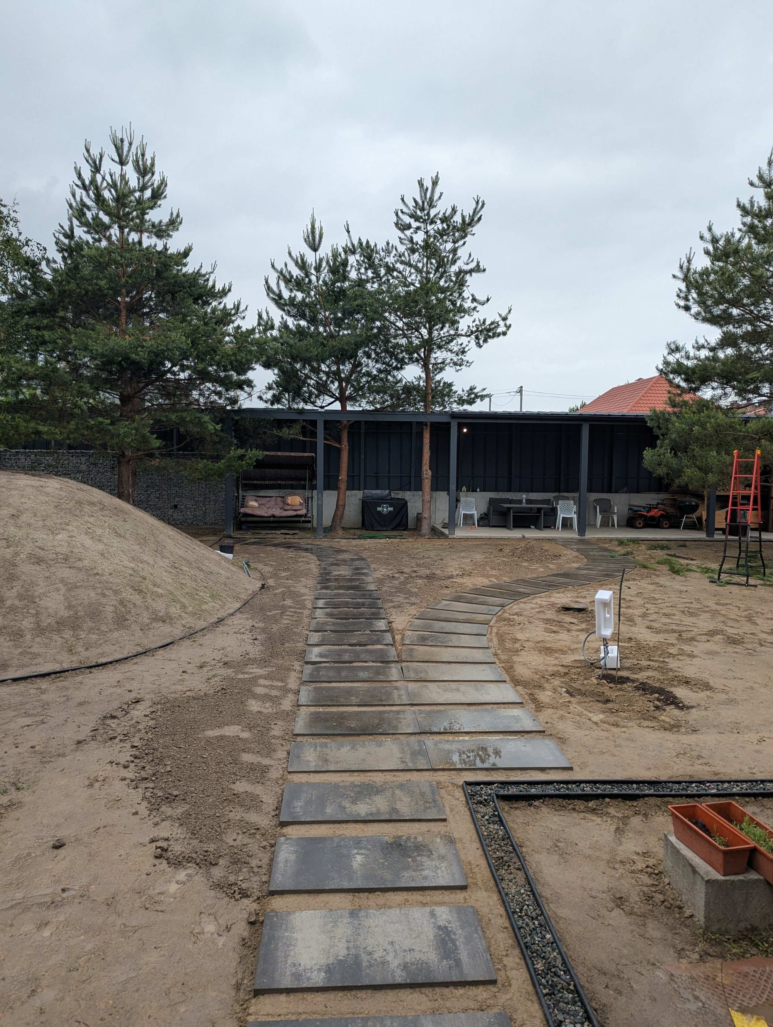

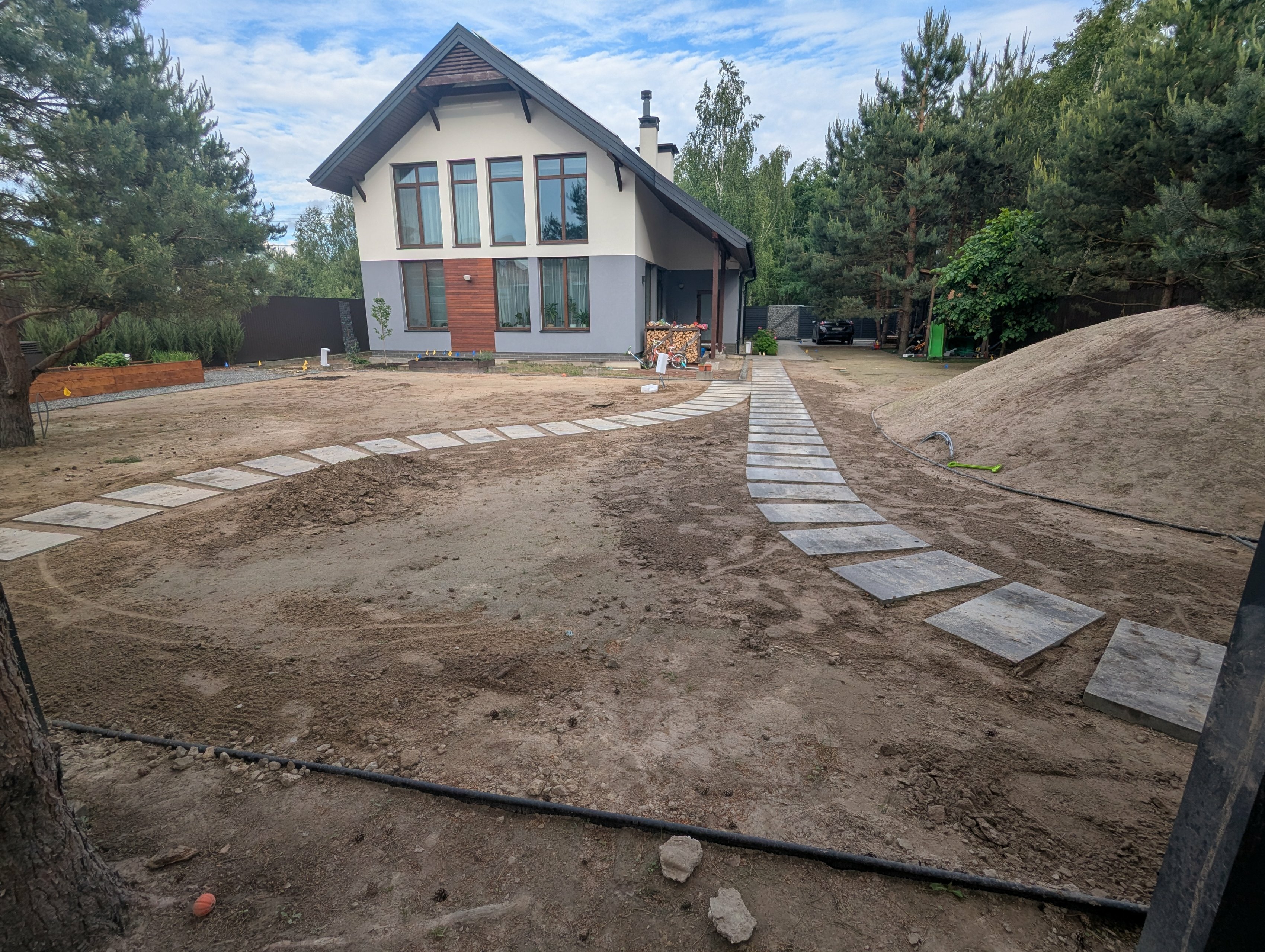

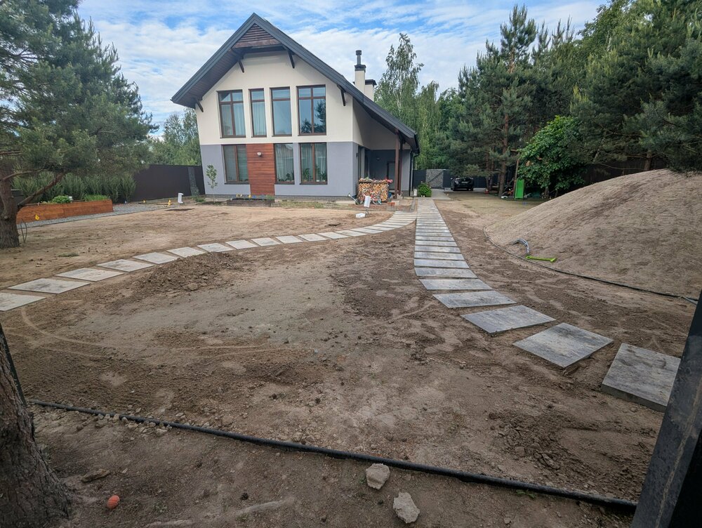

standov Опубліковано: 30 травня Автор Поділитись Опубліковано: 30 травня (змінено) Не пройшло (пройшло) 10 років як в мене нарешті в дощ нема глини по колено і я можу рухатися між точками інтересу Змінено 30 травня користувачем standov 18 Посилання на коментар Поділитися на інших сайтах More sharing options...
Gitan Опубліковано: 2 червня Поділитись Опубліковано: 2 червня Що за плитка на доріжках? Посилання на коментар Поділитися на інших сайтах More sharing options...
standov Опубліковано: 2 червня Автор Поділитись Опубліковано: 2 червня 29 минут назад, Gitan сказал: Що за плитка на доріжках? Дефолтні зллотий мандарин, "покрокові" 90*45*5 2 Посилання на коментар Поділитися на інших сайтах More sharing options...
