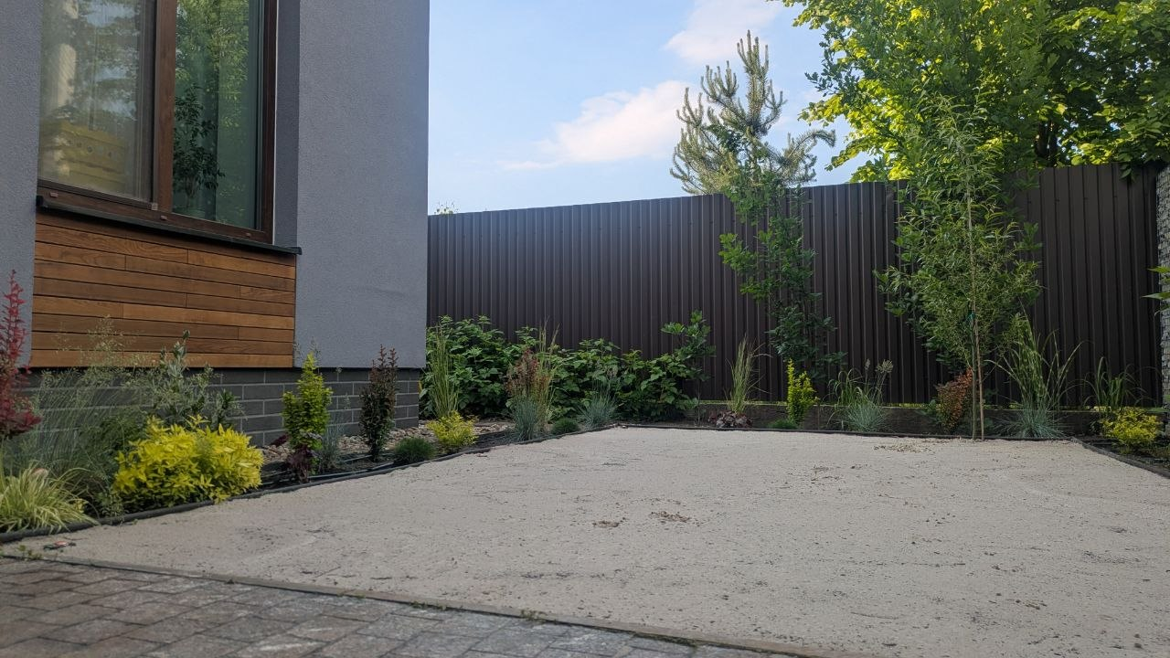

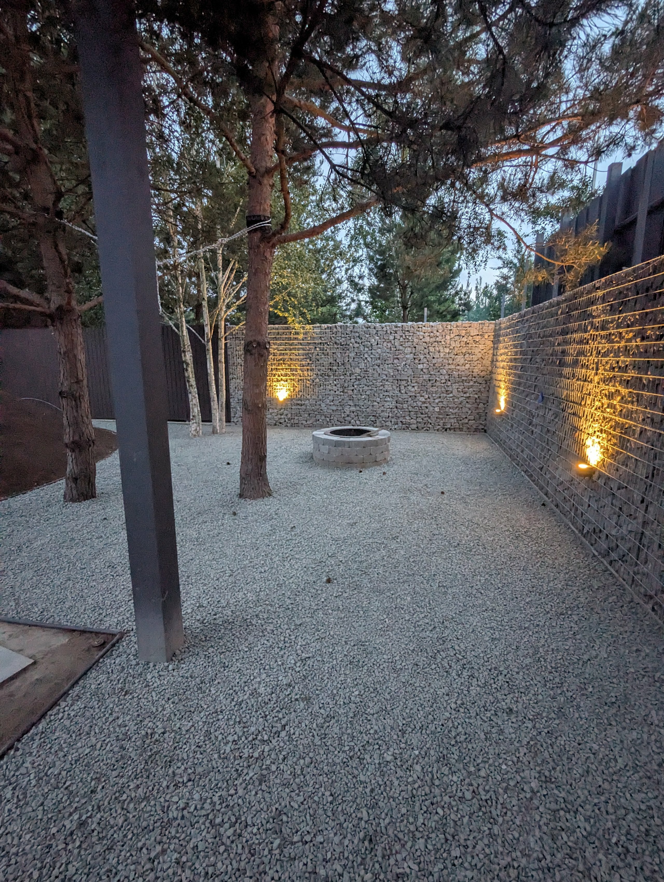

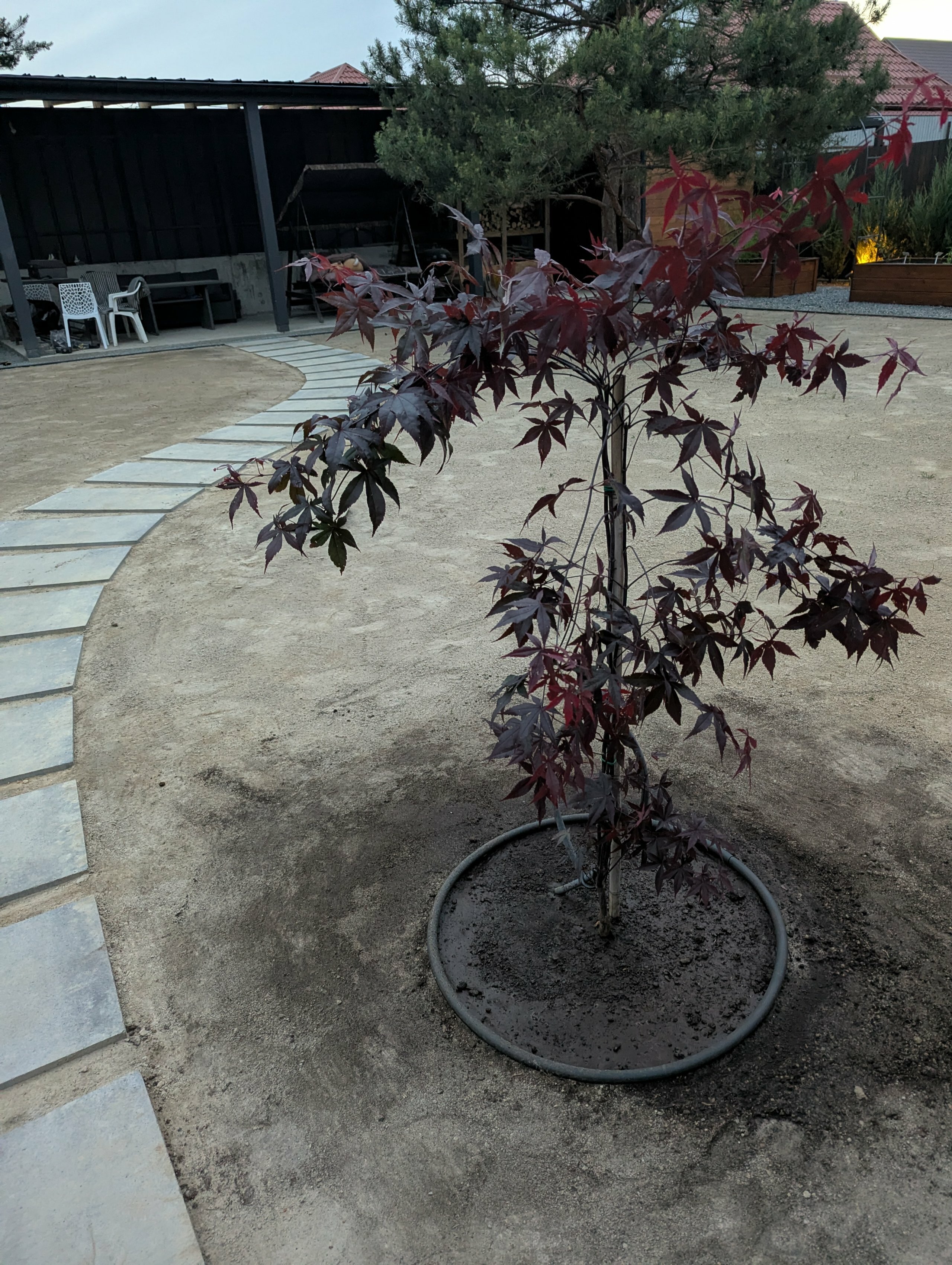

standov Опубліковано: 2 червня Автор Поділитись Опубліковано: 2 червня (змінено) Картинка стає все більш "чистою". Нагодували власних тараканів - дружина посадила собі магнолію якусь там "потрібну", я не менш "потрібний" японський клен "червоний імператор". Кастрище теж починає виглядати веселіша Змінено 2 червня користувачем standov 17 Посилання на коментар Поділитися на інших сайтах More sharing options...

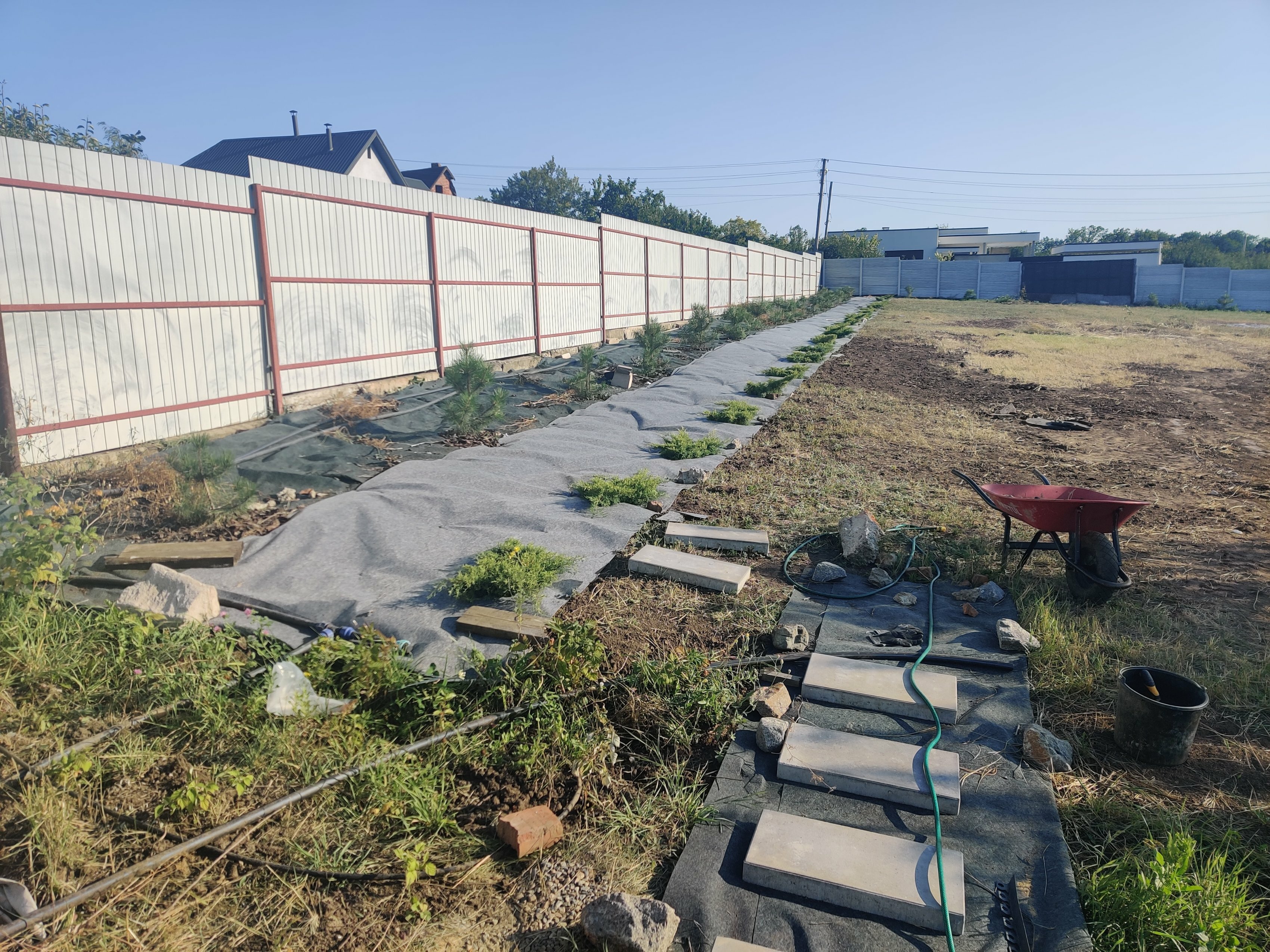

eam Опубліковано: 4 червня Поділитись Опубліковано: 4 червня (змінено) В 02.06.2026 в 21:27, standov сказал: Технологія максимально-оптимістична ) на голу землю. День совали "вліво-вправо", а потім два дні копали під кожну площадку і по рівню виставляли, розумію що цей рівень до першої зими але вирішив що як не роби все одно попливе, то я вже побачив по парковці яка зроблена максимально "надійно". Між плитами буде рулонний. Что-то мне кажется что без геотекстиля под ними они со временем под землю уйдут. Я когда себе похожие дорожки делал стелил таки геотекстиль. Змінено 4 червня користувачем eam Посилання на коментар Поділитися на інших сайтах More sharing options...
standov Опубліковано: 4 червня Автор Поділитись Опубліковано: 4 червня (змінено) Ну це якби я між плитами засипав щебінь/гальку то да, щоб щебінь в землю не йшов. В мене між плитами - трава. Ну в текстіль під плитами в розмір плит це якось дуже дивно виглядає. Плити факт буде кожен сезон туда-сюда крутити, ну так і буде. Змінено 4 червня користувачем standov Посилання на коментар Поділитися на інших сайтах More sharing options...
eam Опубліковано: 4 червня Поділитись Опубліковано: 4 червня (змінено) 3 часа назад, standov сказал: Ну це якби я між плитами засипав щебінь/гальку то да, щоб щебінь в землю не йшов. В мене між плитами - трава. Ну в текстіль під плитами в розмір плит це якось дуже дивно виглядає. Плити факт буде кожен сезон туда-сюда крутити, ну так і буде. Не, сами плиты будут в землю потихоньку уходить без разницы что между ними т.к. земля за зиму будет по краям пучиниться сильнее чем сама плитка и будет как бы обволакивать саму плитку. Оно не быстро конечно, но идет процесс. Может газон и сгладит этот эффект - тут хз. Я у себя на валунах такую картину наблюдал и теперь даже валуны ставлю не просто на землю а подстилаю геотекстиль. Змінено 4 червня користувачем eam Посилання на коментар Поділитися на інших сайтах More sharing options...
standov Опубліковано: 4 червня Автор Поділитись Опубліковано: 4 червня 12 минут назад, eam сказал: Не, сами плиты будут в землю потихоньку уходить без разницы что между ними т.к. земля за зиму будет по краям пучиниться сильнее чем сама плитка и будет как бы обволакивать саму плитку. Оно не быстро конечно, но идет процесс. Может газон и сгладит этот эффект - тут хз. Я у себя на валунах такую картину наблюдал и теперь даже валуны ставлю не просто на землю а подстилаю геотекстиль. це да, це понятно просто під газон я не можу його покласти, щоб цілою смугою а різати квадратики і класти під кожну плитку сенсу зеро, воно не буде працювати, я про це Посилання на коментар Поділитися на інших сайтах More sharing options...
normal Опубліковано: 4 червня Поділитись Опубліковано: 4 червня 16 хвилин тому, eam сказав: Я у себя на валунах такую картину наблюдал Земля ж наче навпаки виштовхує предмети нагору, а от нанос зайвої землі я бачу під час кожної зливи (там де немає газонки) Посилання на коментар Поділитися на інших сайтах More sharing options...
eam Опубліковано: 4 червня Поділитись Опубліковано: 4 червня (змінено) 3 часа назад, normal сказал: Земля ж наче навпаки виштовхує предмети нагору, а от нанос зайвої землі я бачу під час кожної зливи (там де немає газонки) По наблюдениям - выталкивает она вертикальные длинные предметы (у меня колышки бордюрной ленты постоянно вылязят). А вот относительно плоские тяжелые предметы типа валуна или плитки она постепенно обволакивает по краям т.к. по краям пучинится земля больше чем под весом объекта и как бы засасывают. Скорее всего потом со времнем наступит некий баланс между засасыванием и выталкиванием и процесс остановится, но часть точно будет под землей. Змінено 4 червня користувачем eam Посилання на коментар Поділитися на інших сайтах More sharing options...
eam Опубліковано: 4 червня Поділитись Опубліковано: 4 червня 4 часа назад, standov сказал: це да, це понятно просто під газон я не можу його покласти, щоб цілою смугою а різати квадратики і класти під кожну плитку сенсу зеро, воно не буде працювати, я про це Это да. Либо целиком, либо никак. А с другой стороны для газона же 5ти сантиметров грунта может и хватить и геотекстить пропускает воду и часть корней и можно попробовать просто положить плитку на геотекстиль не вкапывая а в пространство уже грунт/рулонный газон на толщину плитки. Может и будет работать. Но то уже явно не сейчас, когда уже все решено и сделано. Посилання на коментар Поділитися на інших сайтах More sharing options...
standov Опубліковано: 4 червня Автор Поділитись Опубліковано: 4 червня 8 минут назад, eam сказал: может и хватить а може і ні ) да і фактично там не 5 см, бо 5 см це чиста висота а газон жеж має висоту зеленої трави та висоту дернини (чи грунту, я хз як це назвати), в мене рівень грунту перед вкладанням та посівом десь -3, та і все, вже вкладено і закладено Посилання на коментар Поділитися на інших сайтах More sharing options...

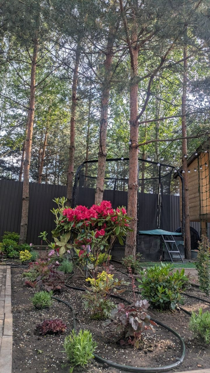

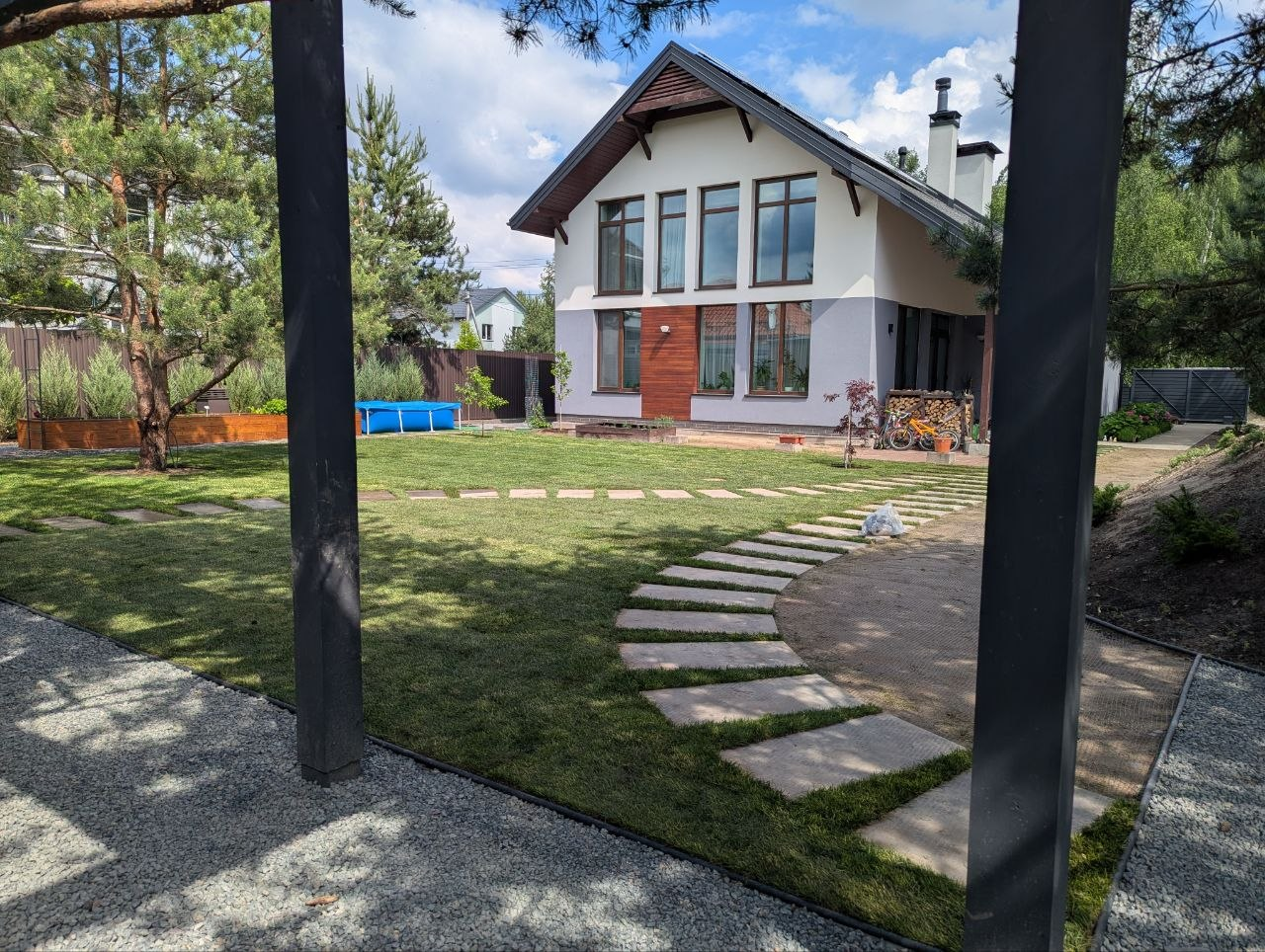

standov Опубліковано: 4 червня Автор Поділитись Опубліковано: 4 червня трошки ще прогресу. поклали частину газону яка рулон, засіяли маленьку площадку посівним та насадили різного дивного, включно з рододендронами які я дуже хотів і від яких мене всі відмовляли але в них,звісно, нічого не вийшло. Ще буде посівна частина (з додаванням "польових" квітів) але доки вона наросте то вже буде інша історія 12 1 Посилання на коментар Поділитися на інших сайтах More sharing options...
Фрай Опубліковано: 4 червня Поділитись Опубліковано: 4 червня Красиве місце вимальовується у вас, не зрозумів що то за гора землі? Посилання на коментар Поділитися на інших сайтах More sharing options...
standov Опубліковано: 4 червня Автор Поділитись Опубліковано: 4 червня (змінено) 16 минут назад, Фрай сказал: Красиве місце вимальовується у вас, не зрозумів що то за гора землі? ) це наш власний курган, фамільний! Якщо серйозно то це холм який ми залишили для дітей (кататися) та щоб не робити ідеально-пласку ділянку. А починалося це як грунт від копання фундамента, який діти облюбили та намолили, тому ми вирішили не прибирати а вписати. Воно буде засаджено почвопокройвкой, з боків різною хвоєю повзучею та там ще сходинки Змінено 4 червня користувачем standov 5 Посилання на коментар Поділитися на інших сайтах More sharing options...

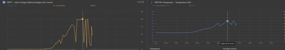

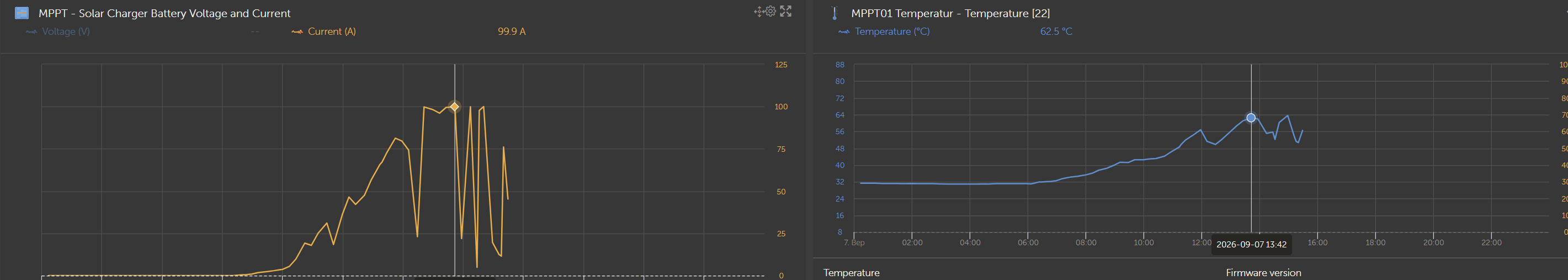

standov Опубліковано: В понеділок в 12:37 Автор Поділитись Опубліковано: В понеділок в 12:37 (змінено) шо особливо подобається в віктроні то це "відповідальність в спеках". Якщо шось написано то здохни а зроби ) MPPT 250/100, пасивне охолодження, ліміт по спекам на DC - 100А, сьогодні на вулиці відносно холодно і високе яскраве сонце, панелі шпарять по самі помідори, трекер по напрузі pv може більше, по струму pv може більше, але 100А по dc, нагрівся до 70 градусів, але рівно 100А полочка Змінено В понеділок в 12:44 користувачем standov 2 Посилання на коментар Поділитися на інших сайтах More sharing options...
