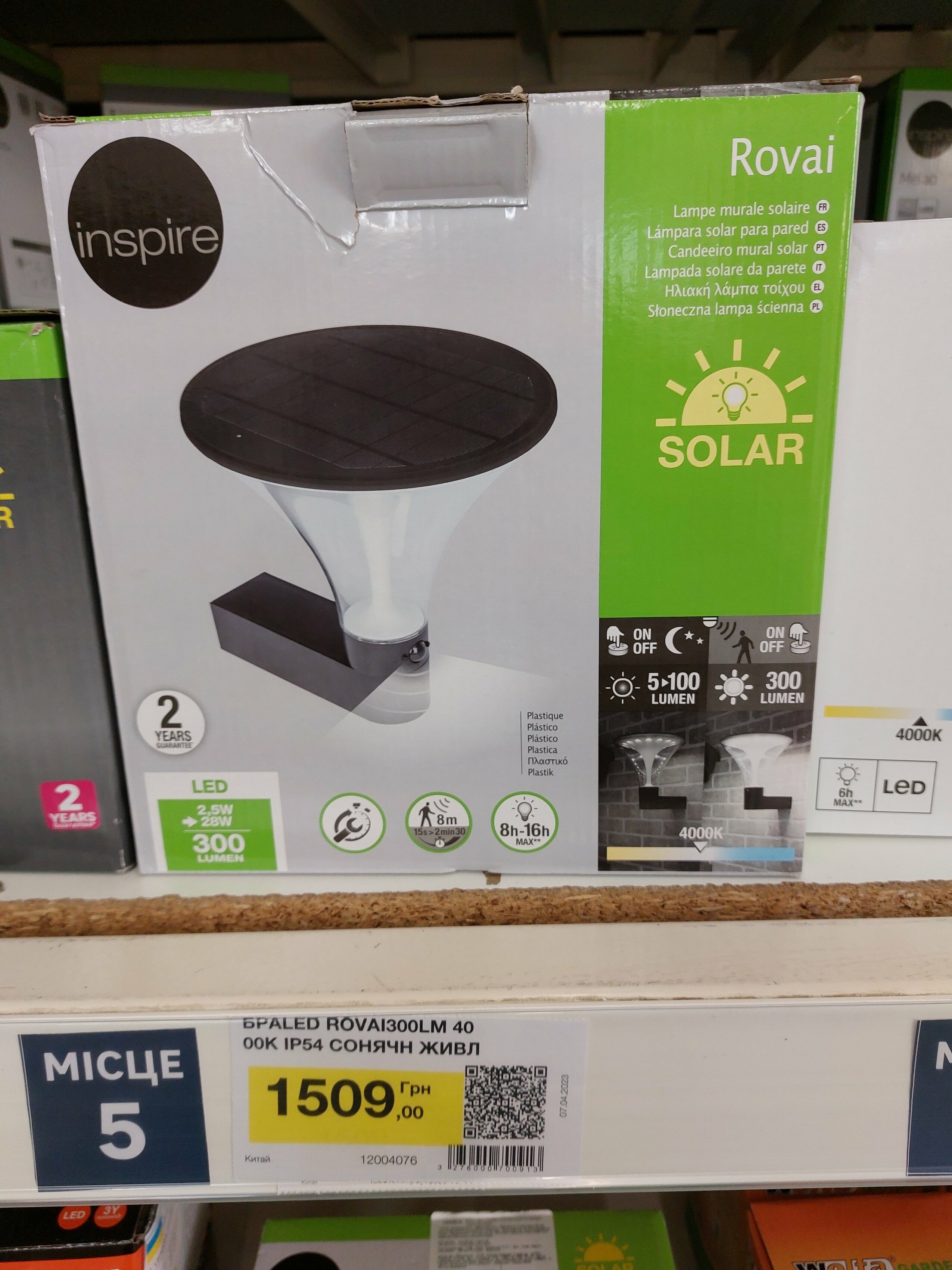

Ніхто раптом не знає що то за лампа? Дуже такі хочу, не можу нагугліть )
Леруа
25 минут назад, kaha сказал:
Леруа
схоже але трошки не воно, і в оригіналі нема ніяких сонячних і тп. там далі вже знайшли хлопці

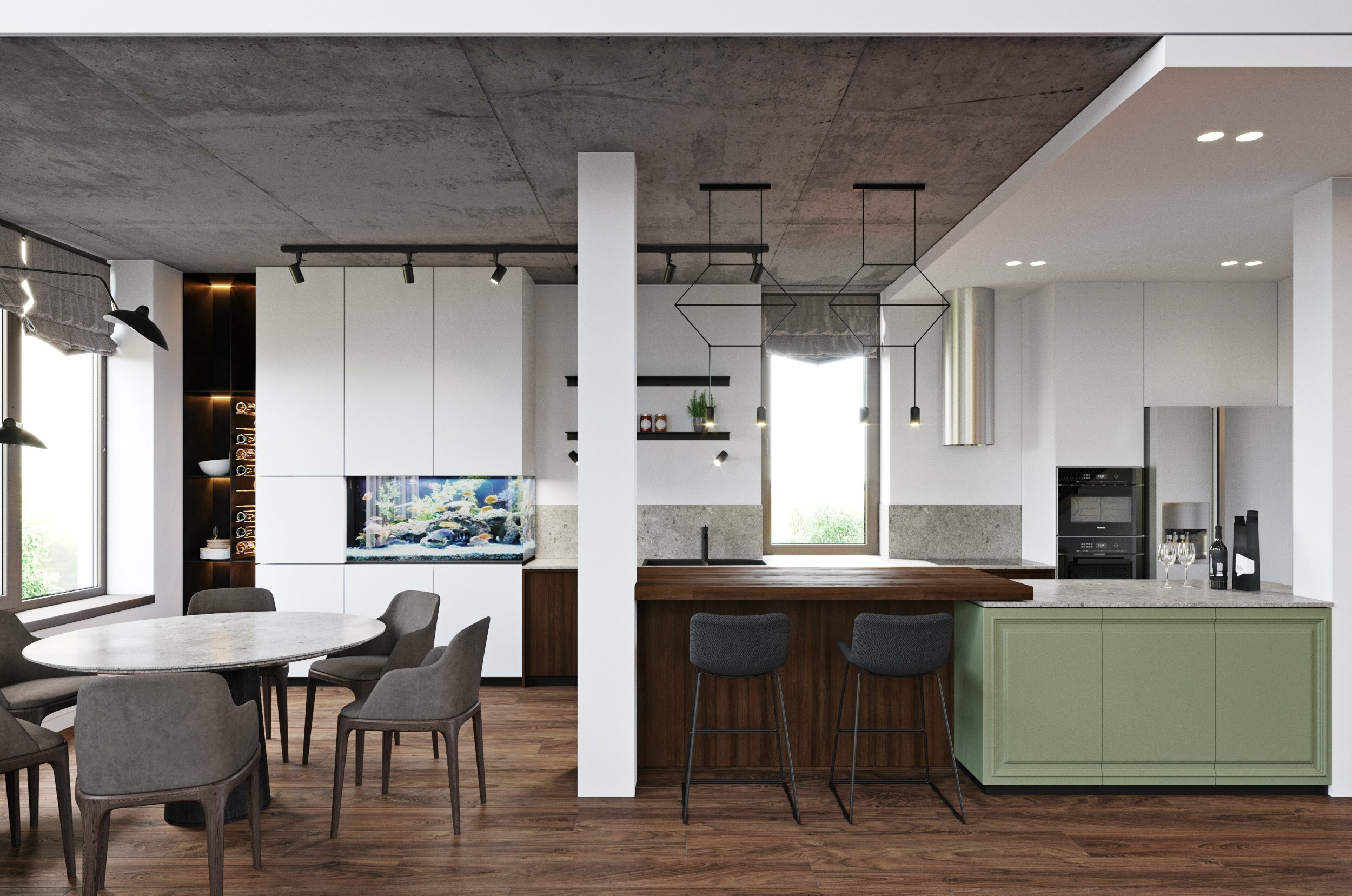

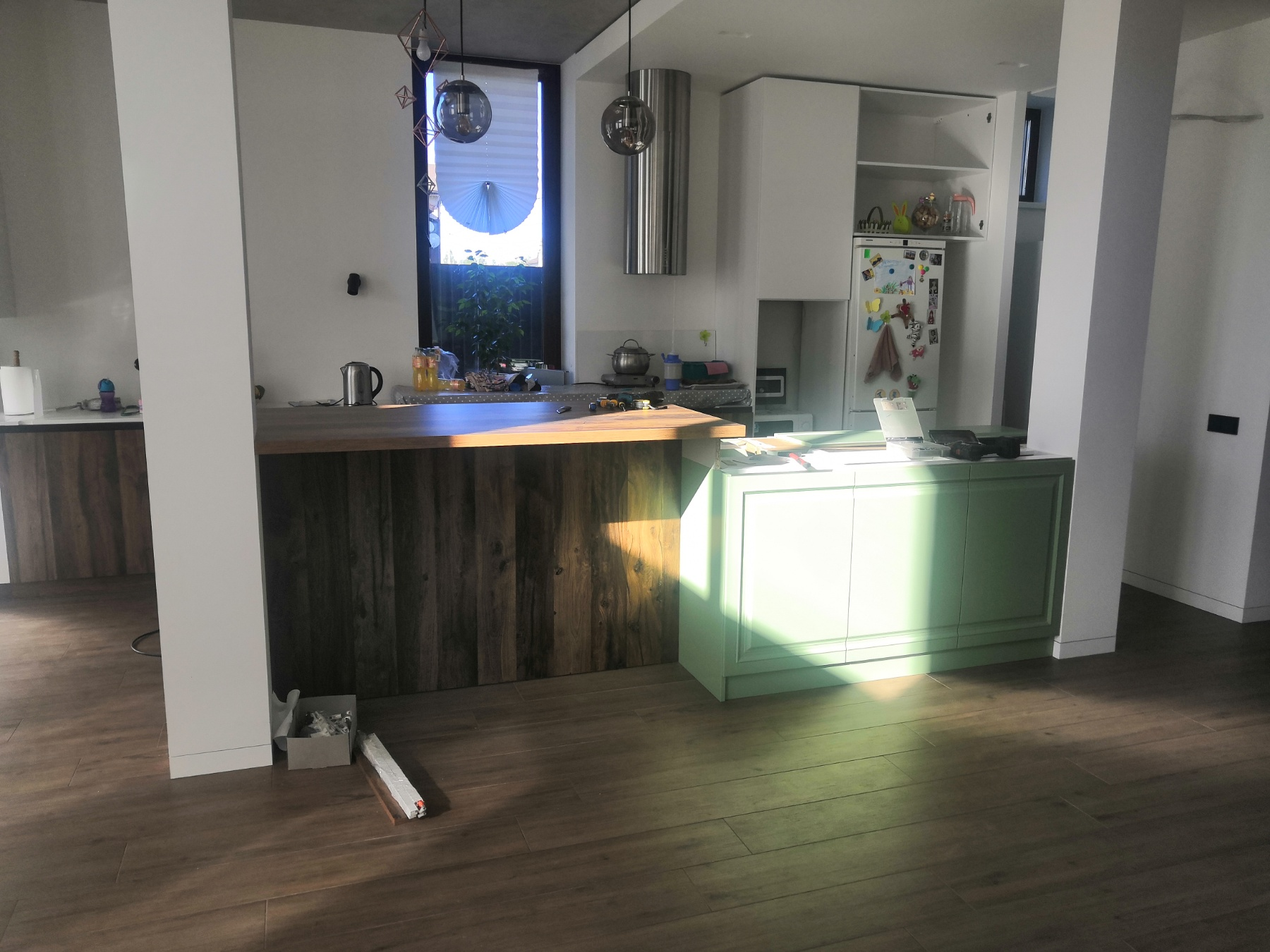

Між проектом та реалізацією 5! років, ще не все готово, строки просрані, нічого немає і все дуже дорого.
ПС. Віяр зараз просто показує "чудеса" оперативності (переробити 3 фасади - 25 днів) але результат вимальовується дуже класний

А частина стелі над кухнею теж буде з неоздобленного бетону як на рендері? Бо без цього не так круто буде...
25 минут назад, Vikctor сказал:
Вона зараз така і є (там на фото над вікном трошки видно), але нажаль не вийшло залишити неоздоблений, довелося робити імітацію
