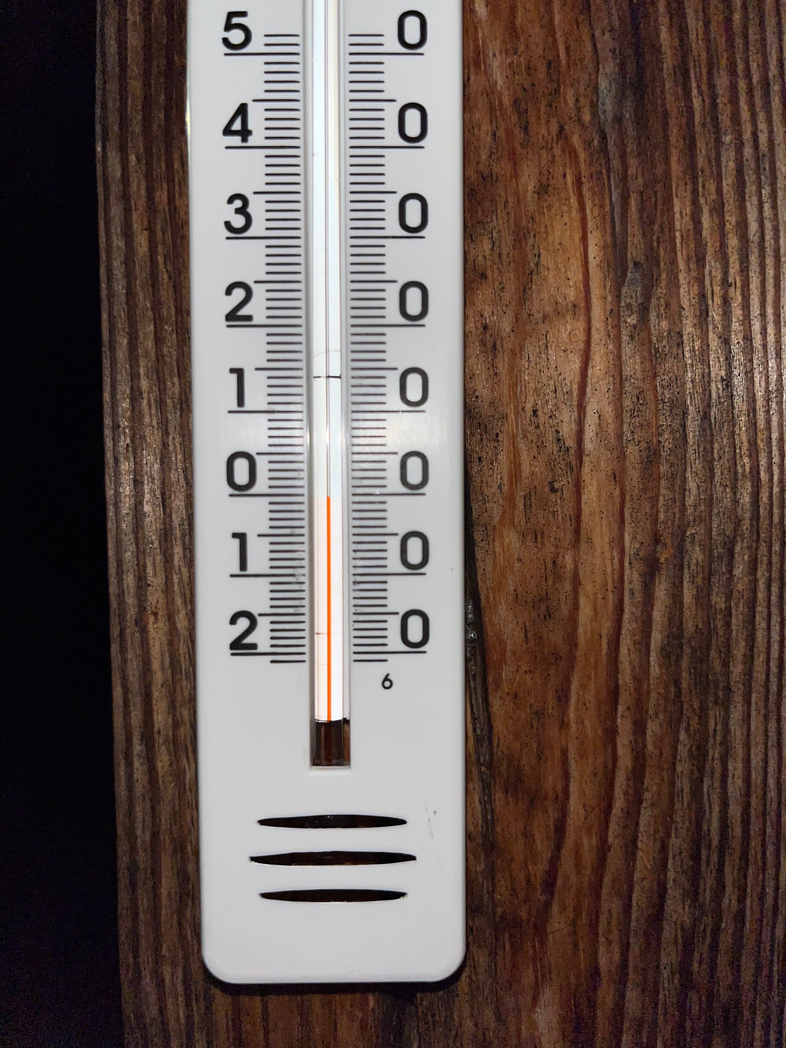

лежить осторонь з рівно +1 градусом)
Якщо така різниця зберігається і при 0 і при кімнатній температурі, то його теж можна використовувати враховуючи поправку.

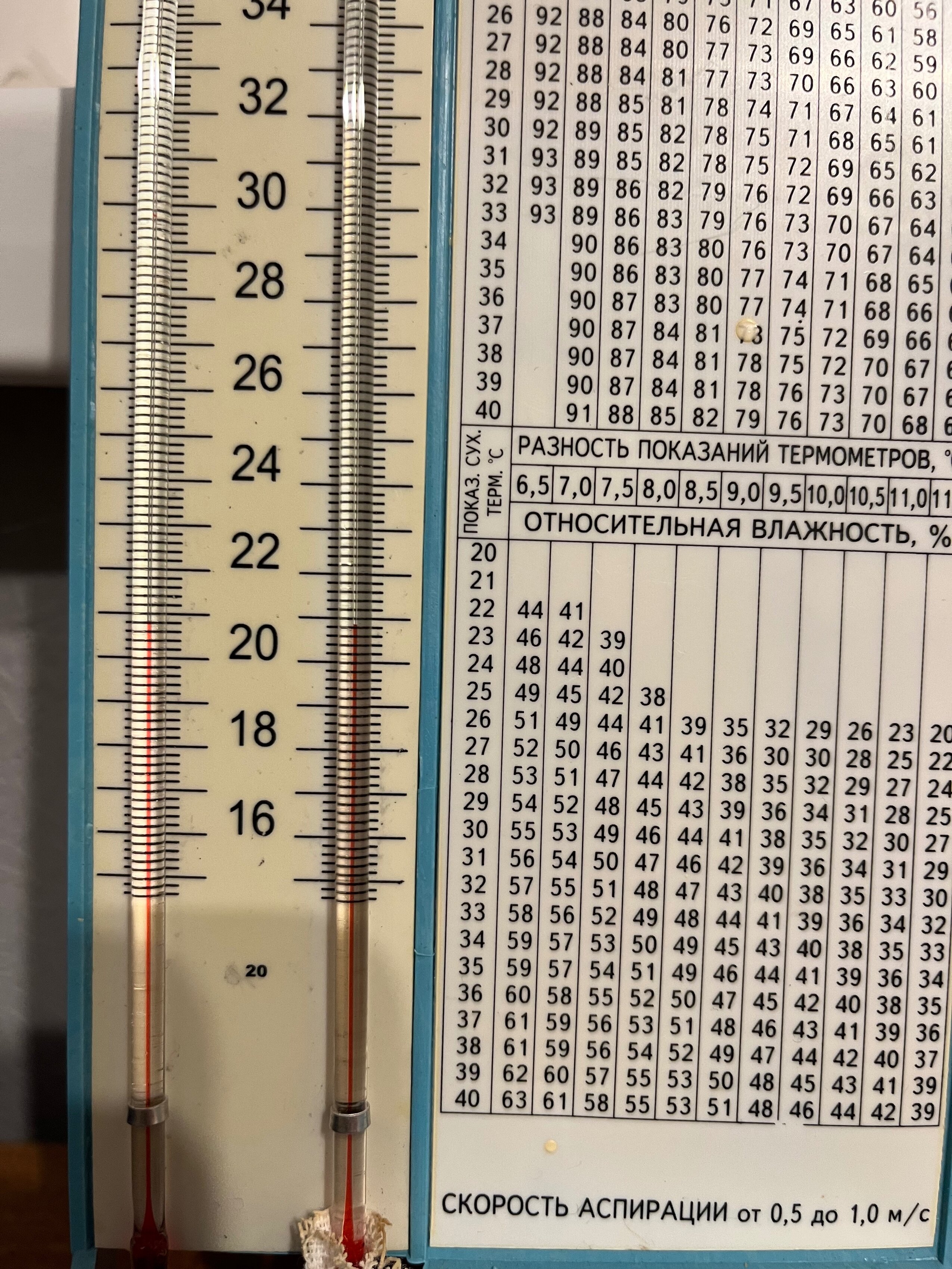

Продовжую лабораторну роботу. Психрометр висушив. Відрізнявся вологий стовпчик на 0,1 градуси. Поправив.
Залишилось встановити його в середовище з рухом повітря, і підтвердити це анемометром біля психометру.
1 годину тому, TaurosRMK сказав:
Хтось проводить якісь дослідження чи докторську захищає? Для чого такі точності і тд? 🤣
Це лабораторна робота на тему: робота з вимірювальними пристроями, порівняльні характеристики цифрових та аналогових пристроїв та визначення їх похибок.

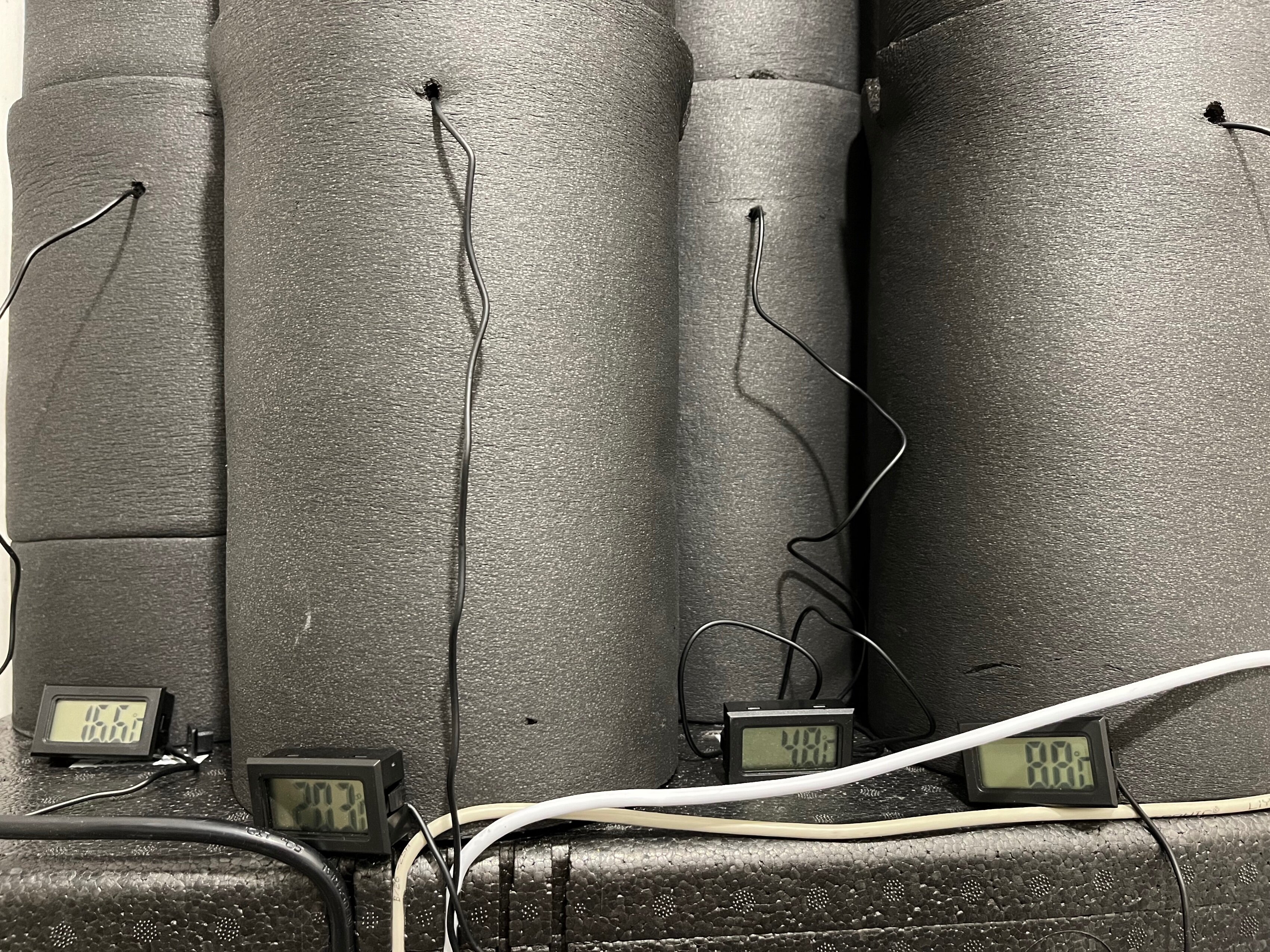

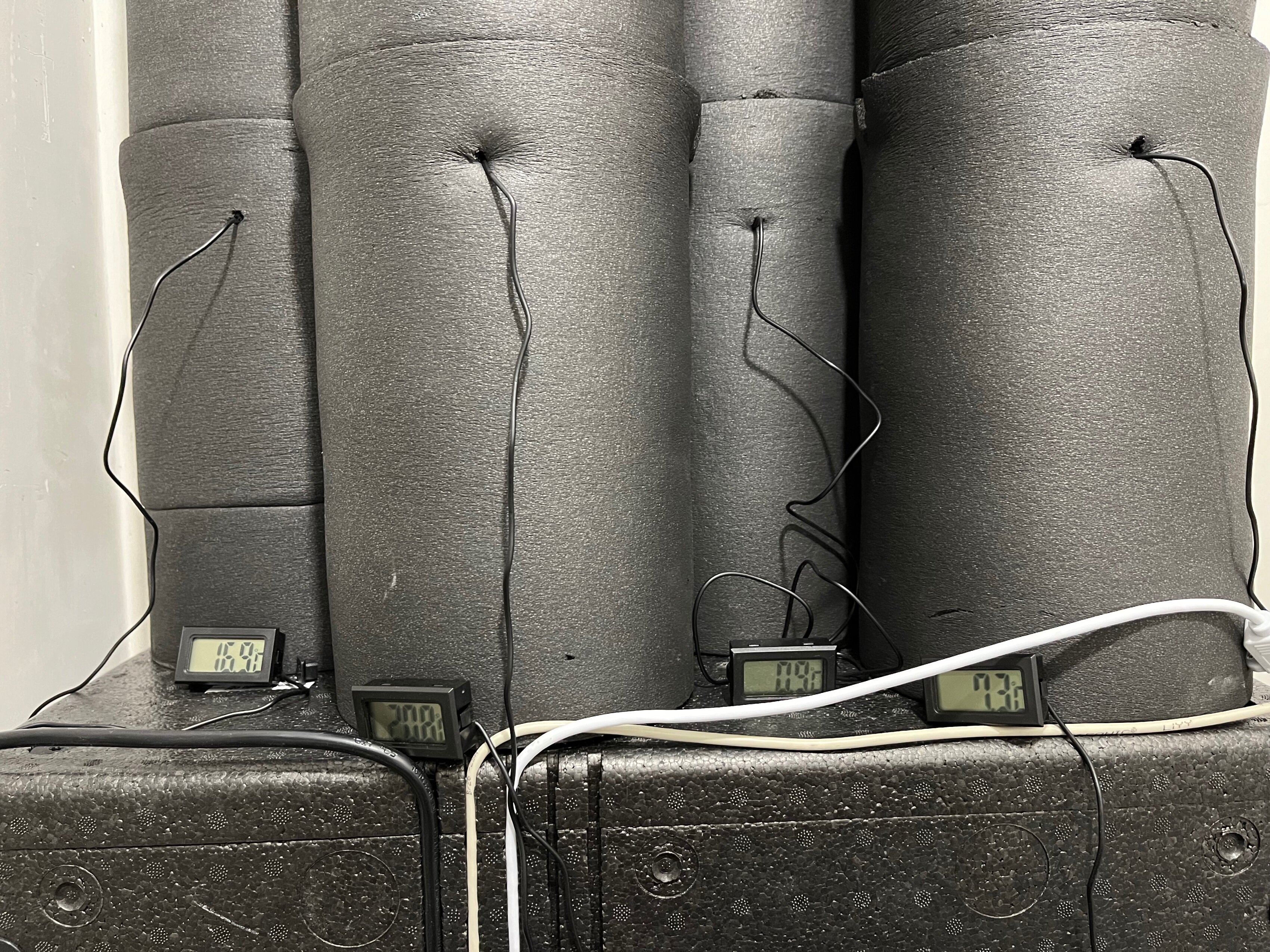

Колеги, втулив кінчики термодатчиків у трубопровід на 23см вище від кришки ПВУ.
на вулиці -1,5
подача в будинок 16,8
витяжка 20,6
вихлоп 7,6
а з подачею цікаво: температура ходить від +0,6-0,7 до +5. Швиденько виростає, повільно падає. Регулятор нагрівача встановлений приблизно на -2.
Температура з хати та в хату стабільна. Температура подачі та вихлопу змінюється. Термодатчики з хати та в хату ніяк не реагують на зміну температури подачі в ПВУ.
По анемостатам: подає 15,5, витягує 21,5
Відчуваю, потрібно зменшити поріг спрацювання переднагрівача.

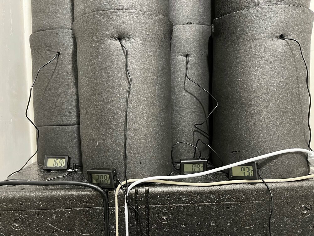

Вимкнув взагалі нагрів. На вулиці трішки менше 0. Подача показує +0,7. Напевно підігрівається температурою підвалу. Температура в хату майже без змін +16,9.
Бачу втрату по 1-1,5 градуса на анемостатах. На скільки це критично?
І яким чином краще налаштувати переднагрів? На яку температуру спрацювання? Там аналоговий регулятор напевно не дасть по своїй позначці виставити щось точно.

1 година тому, МакДо сказав:
А як той нагрівач взагалі гріє? Тобто він вмикається при -2С чи наоборот вимикається при -2С? Здається мало б бути якраз наоборот, при будь якій зовнішній температурі нижче уставки (-2С) він мав би гріти і підтримувати температуру не нижчу -2С, а при вище -2С не вмикатися взагалі. Виглядає що працює трохи не так як мав би, на регуляторі виставлено ~ -2С в нагрів починає працювати, гріє деякий час і вимикається і так напевно циклічно, тому і є стрибки до +5С і падіння поки він остиває, а потім знову нагріває.
Начебто якщо на теплообмінник попадає температура не нижче критичної (здаєтсья -3С), то спокійно можно обходитися без переднагріву. Можливо при -1.5С на вулиці перед теплообмінником буде навіть чуть більше, може "по дорозі" повітря трохи підігрівається, в такому випадку гріти немає сенсу. Тут напевно треба перевірити при виключеному нагріві і вуличній -3...-2С яка температура буде по датчику (якщо йому довіряєте 🤣). Якщо буде більша, ніж фактична вулична, то можна трохи знизити уставку нагрівача. Але для контролю напевно потрібні більш точні датчики.

Так, він має «підтримувати» задану температуру. Тобто вмикатися при -2 і не давати їй знизитись менше цього показника. Напевно інертність догріває повітря теном, що пішов у відключку. Тому і тактує.
Температуру знижу наступного морозу. Датчикам на 100% не довіряю.
І заводський захист від обмерзання зчитує температуру вихлопу. Вона не має бути нижче за +3.
5 хвилин тому, МакДо сказав:
Так, щоб перед теплообмінником було не нижче -3С 😄 Для цього потрібно моніторити показники і довіряти цим термометрам.
6 хвилин тому, МакДо сказав:
Для мене це не було б критично, якщо не викликає дискомфорту. Але здається +15.5С на притоці трохи має відчуватися.
Питання в тому, що ефективність чомусь низька, можливо є дизбаланс потоків, наприклад притоку більше ніж витяжки і ефективність рекуперації нижча. Бо якщо порахувати по калькулятору, то при таких показниках мало б бути на притоці приблизно +18-18.5С, а фактично не більше +17С.
12 хвилин тому, МакДо сказав:
А мав би не вмикатися при -2С, точніше не в такому режимі як зараз, тобто на 100% потіжності, тому що це ще не критична температура і будуть такі стрибки до +3...+5С від кородкочасного нагрівання, які фактично ні на що не вплинуть, але електроенергії на той нагрів потрібно. Все ж таки якась автоматика там проситься, щось що зможе регулювати потіжність нагріву, а не циклічно вмикати на 100% і вимикати. Для цього підійшов би якись регулятор нагріву з плавним регулюванням потужності і контрольним датчиком температури у самій ПВУ перед теплообмінником. Якщо температура по тому датчику тримається -2С, а таке може бути і пів дня, то ці циклічні включення нагріву непотрібні, але схоже що штатним регулятором таке не зробити.
21 хвилину тому, TaurosRMK сказав:
Таке. Зараз працює на 34% подача і 30% витяжка. Так не надто чутно і не так дує тим 15,5. Поставив по інтуїції 🤣. Бо траси подачі довші, на подачі нагрівач, більше колін та глушник.
