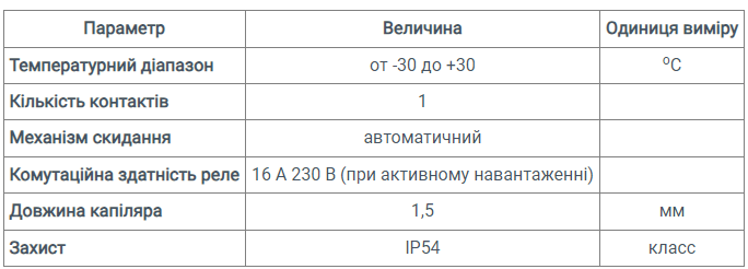

Вказано 16А. Я щось не дуже зрозумів що ви ним хочете регулювати, якщо назначення цього термостату лише замикати/розмикати контакт. Ви писали про нагрівач, нагрівач з регулятором, а даний термостат буде лише як автоматичний вимикач, а не регулятор нагріву. Тобто в разі чого вам все рівно прийдеться лазити на горище, щоб змінювати потужність нагріву 😄

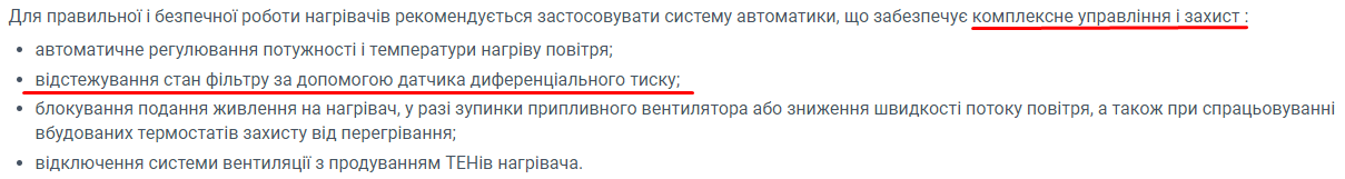

А чому біля ПВУ? Якщо почитати в описі до нагрівача, то там пише що пресостат монтується на приточному фільтрі, який стоїть перед нагрівачем, щоб відстежувати чи не забитий фільтр до такого рівня, що буде дуже мала швидкість повітря для нагрівача (здаєтсья не менше 1.5 м/с). Тоді виникає питання, чому ви його хочете біля ПВУ монтувати, якщо фільтр перед нагрівачем?
І плюс до цього робота нагрівача має бути звязана з ПВУ, з приточним вентилятором, якщо він не працює, то нагрівач також не працює.
Виходить що має бути якось так:
- перша має бути умова "чи працює приточний вентилятор"
- друга при працюючому вентиляторі "чи нормальний перепад тиску на фільтрі"
Після цього на нагрівач може бути подана напруга, яку буде вмикати/вимикати термостат Ф3000 по заданій температурі.

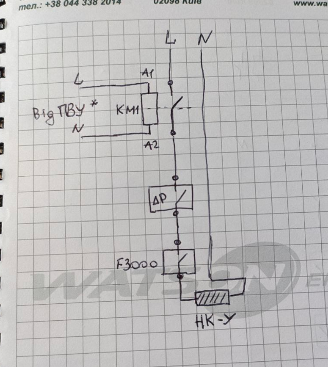

Наприклад я б робив так:
- Від ПВУ якось отримати сигнал що приточний вентилятор працює.
- Використати реле/контактор для комутації нагрівача (хоча для нагрівачів напевно краще саме контактор, або твердотільне реле), яке буде спрацьовувати при умові працюючого приточного вентилятора.
- Через контакт реле провести фазу для нагрівача, після реле поставити пресостат, а після пресостату вже Ф3000.
- Нуль на нагрівач завести напряму.
Здається все правильно. Схеми малювати не вмію, але напевно приблизно ось так.

Пардон. 16А то на термостаті. Після термостату йде пресостат, пропускний струм якого 5А. А вже пресостат дає команду реле керувати нагрівом.
Пресостат не для контролю забрудненості фільтру. Перш за все то контроль, як ви вже здогадалися, роботи припливного вентилятора.
Працювати має якось так. Ставлю на термостаті 0. Тобто, якщо температура вхідної повітря >0 - нагрівач не увімкнеться (це 1 ступінь захисту). Пресостат контролює чи працює припливний вентилятор та/або чи не забитий в хлам фільтр, через що вентилятор не може забезпечити необхідну кількість повітря в годину (це 2 ступінь захисту). На нагрівачі ставлю -5 і він сам регулює нагрів у цих межах (він має відсічену на 50 і 90 градусів - це 3 ступінь захисту).
Задача всього цього - управління нагрівачем.
Upd. Вибачте, втомився. Пресостат зрозуміє, що між подачею з вулиці і подачею в хату менше 50Па і це напевно означає, що вентилятор не працює. Ні?
Upd2. На моїй схемі вказано «-» з пресостату (то штуцер низького тиску) врізаний у подачу в ПВУ, а «+» з пресостату (то штуцер високого тиску) врізаний у подачу в хату.

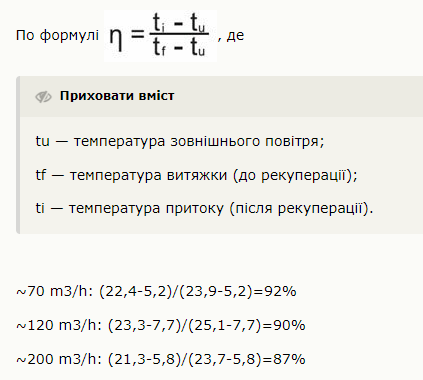

2 часа назад, TaurosRMK сказал:
Для прикладу по тій формулі що вище, які показники виходять?
38 минут назад, МакДо сказал:

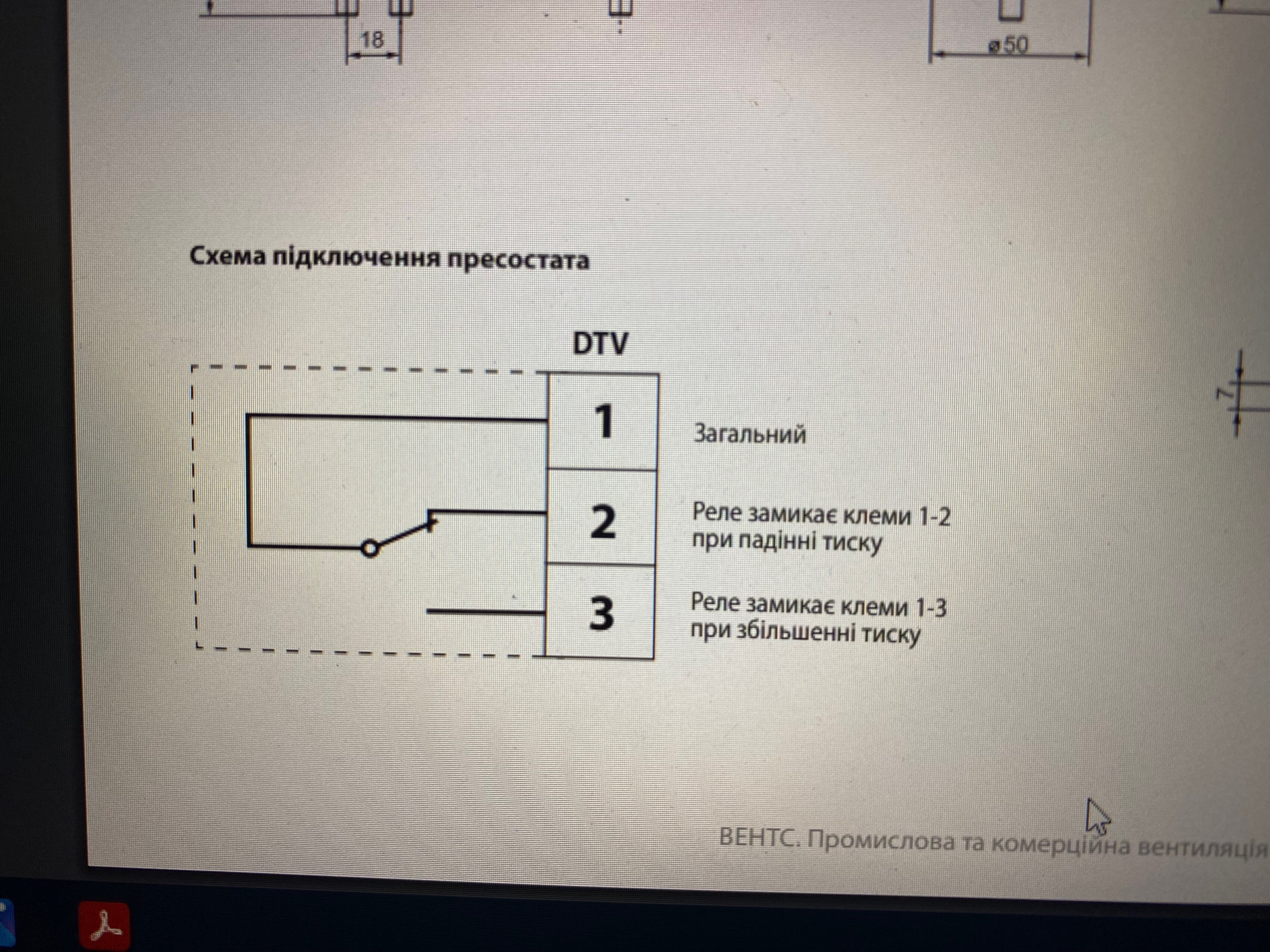

Як ви збираєтесь налаштувати той пресостат, на які величини?
З яких місць будете знімати дані по тиску? Тобто куди підключите трубки з пресостату?
45 хвилин тому, Dmode сказав:
Проєктант намалював штуцер низького тиску на ввідному повітроводі після нагрівача, а штуцер високого тиску після ПВУ на подачі у хату.
Запитав які значення Па ставити на пресостаті. Сказав - мінімальні (мінімум там 50 Па)
Змінено користувачем МакДо

У ваших розрахунках використовується переднагрів чи на рекуператор поступає повітря прямо з вулиці
Так з вулиці прямо в рекуператор. Датчики температури стоять на вході в ПВУ. На вулиці може бути ще нижча температура, бо поки повітря пройде 8м через опалювальний об'єм з утепленням повітропроводу 5см, вона все одно трохи підвищується.
1 час назад, TaurosRMK сказал:
Тобто рекуператор гріє повітря аж на 15.6С у випадку 120 м2/г без будь яких нагрівачів?
Так без будь-яких нагрівачів. Переднагрів вмикається лише коли вулична температура опускається нижче ~-4С, і догріває її до цього рівня щоб не обмерзав теплообмінник. Тобто в ПВУ за будьякого сильного морозу поступає температура ~-4С,  Оскільки ця температура є нижчою ніж середня за зиму, то реальне напрацювання годин роботи переднагріву зовсім невелике.

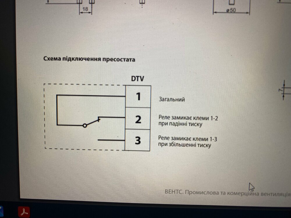

Не можу звʼязатися з автором схеми. Але думка була наступною: пресостат має побачити зменшення тиску після вентилятора подачі (вентилятор в аварії/забитий фільтр) і вимкнути нагрівач. Там два контакти: нормально замкнутий та нормально розімкнутий
Це тлумачення на щось схоже?
2 минуты назад, МакДо сказал:
Так Ви ж ніби привязуєтесь до порогу 50Па. Коли контакт має бути замкнутий до 50Па чи після 50Па?
34 хвилини тому, Dmode сказав:
До 50Па
Я задаю питання щоб Ви самі дійшли у своїх розмірковуваннях до суті.
Бо поки її не зрозумієте буде повна мряка як в голові так і на схемах.
34 минуты назад, МакДо сказал:
До 50Па
Тоді якщо контакт замкнутий лише коли різниця тисків на пресостаті до 50А, то дайте відповідь на наступні питання:
  1. якому режиму роботи вашої ПВУ відповідає різниця тисків < 50Па?
  2. якому режиму роботи вашої ПВУ відповідає різниця тисків > 50Па?

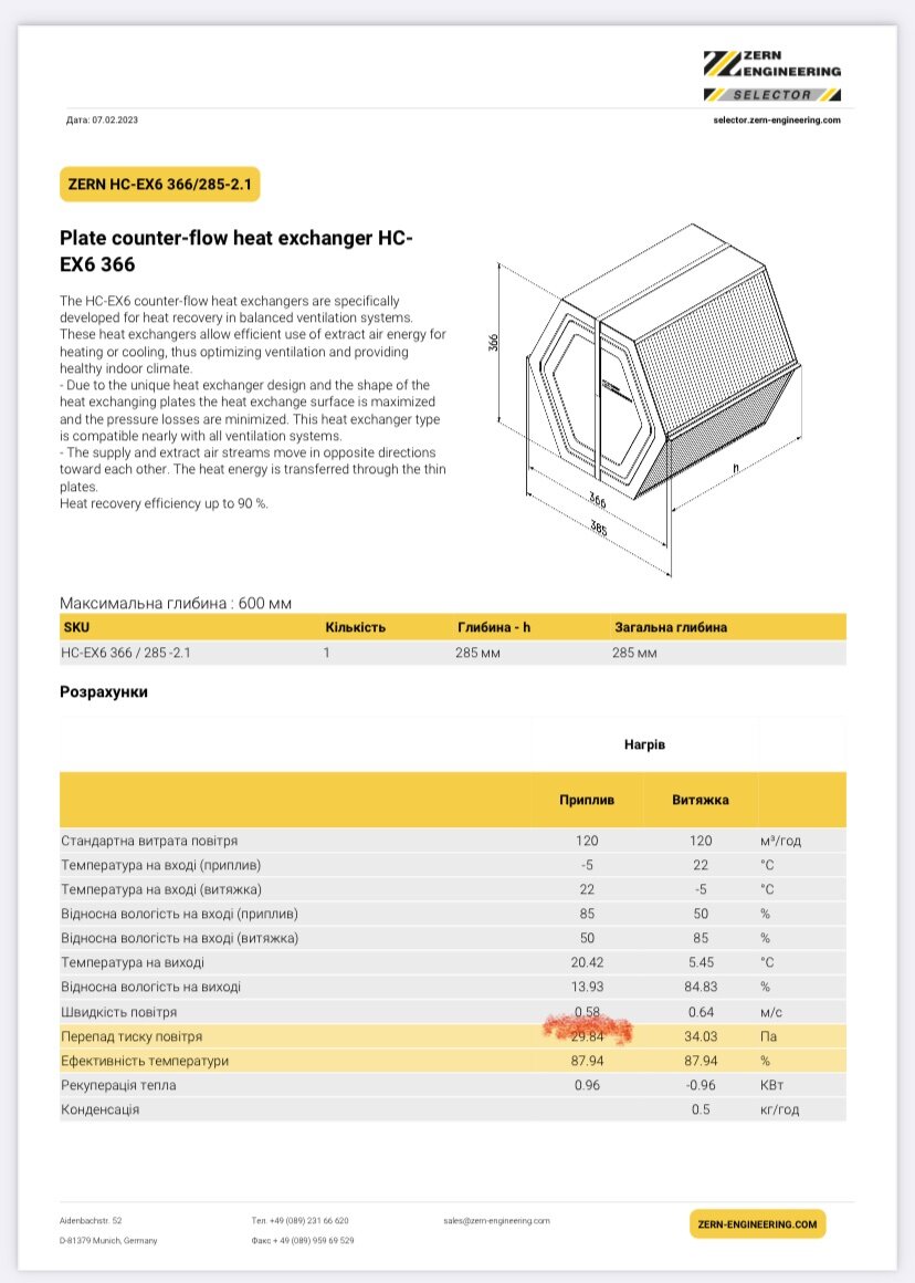

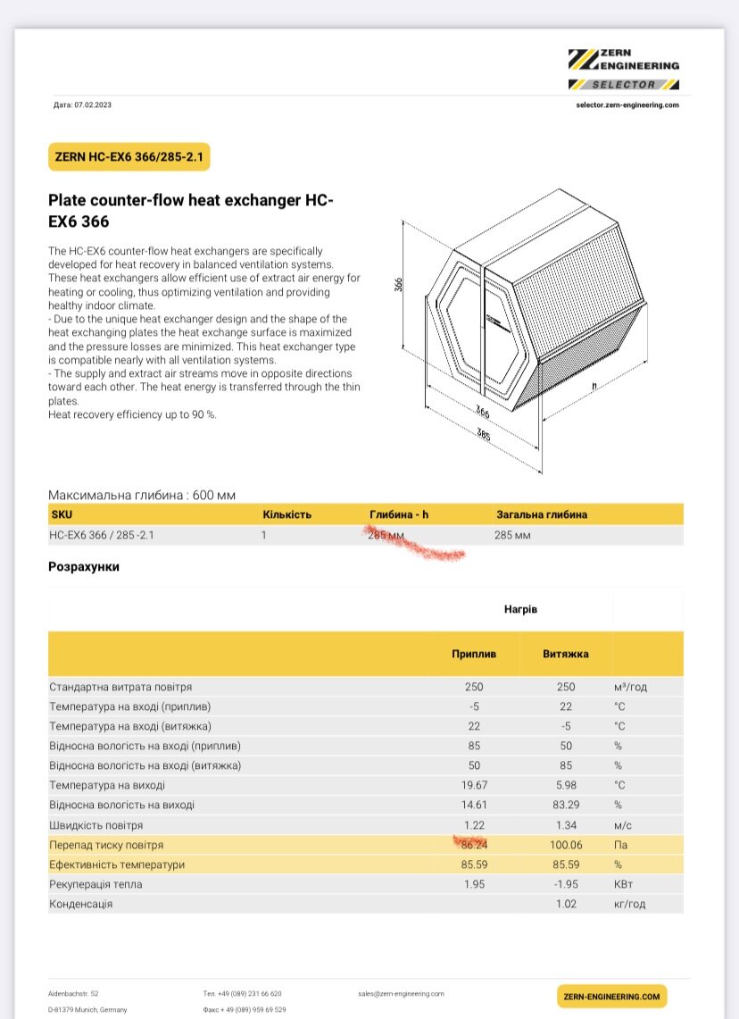

IMG_7035.thumb.jpeg.0dd24c44dd51c27e3d29978b4e9ff5a4.jpegякщо зазирнути в характеристики рекуператора (які ви любʼязно тут розмістили 14 сторінок тому), то побачимо на припливі супротив самого рекуператора 30Па + фільтр ~15Па + конструкція повітроводів ПВУ 5-10Па.
53 хвилини тому, Dmode сказав:
найменьша з доступних потужність, забитий фільтр;
До тих +-50Па додати «не знайшов інформації, але» 30-40Па бруду у фільтрі. Отримаємо 90Па.
На великих швидкостях 250м3/год, у любʼязно наданому вами файлі:
Бачимо супротив лише рекуператора 86Па.
Тобто, якщо я вже не плавлюсь, мушу визнати, що схема <50Па то сигнал на вимкнення нагрівача має працювати. Можливо потрібно буде дещо підійняти поріг спрацювання до 60-70, або ж робити то емпірично.
Якщо я вже трішки розібрався, отримайте подяку за урок. 😇

Так якщо ви замикаєте коло через релє пресостату лише до 50Па, то яким чином має працювати переднагрів після збільшення перепаду понад 50Па?
1 час назад, МакДо сказал:
Це при 120кубах, при 110 кубах вже 26Па. За 50Па перепад перевалює лише після 174кубів.
+ фільтр ~15Па
В мене на 90м3 брудний фільтр дає опір +5Па, на меньшій продуктивності ще меньше. Щоб на ньому почалася втрата 15Па треба підняти продуктивність. Тому ці тички пальцем в небо у вигляді припущень, не є доброю базою для побудови алгоритму від якого залежить життєздатність вашого теплообмінника і пожежна безпека в місці розрашування переднагріву.
Ви ж вище написали що контакт реле пресостату буде замкнутим до 50Па.... Чи вже передумали?
Підсумовуючи: поки ви фактично не заміряєте перепад на найменьшій потужності з чистими фільтрами або без них, то це будуть пусті припущення.
Для прикладу мій девайс дає опір теплообінника разом зі старим вже фільтром:
  • 120м3/год близько 38Па
  • 90м2/год близько 30Па
  • відповідно на нижчій продуктивності ще меньше
Якщо я би планував роботу переднагріву базуючись на порозі у 50Па, то на низьких продуктивностях отримав би обморожений теплообмінник.

Якраз навпаки: це показує нежиттєздатність того підходу :)
Спад тиску на ТО+фільтр є функцією двої змінних — забрудненості фільтра і потоку повітря, — зміну яких ви не може визначити окремо. Якщо фільтр чи теплообмінник забився, то тиск виросте, але потік спаде і треба було б виключити нагрівач, але ваш пресостат буде думати, що все добре.
22 хвилини тому, Dmode сказав:
А це означає що можлива ситуація, коли протоку фактично немає, вентилятор маслає в забитий канал, опір далеко понад 50Па, і у вас вмикається переднагрів що вже є пожежонебезпечною ситуацією.
Нарешті я знайшов машинальну помилку у своєму повідомленні. Малося на увазі протилежне. Коли опір 50Па і вище, пресостат розмикає коло. Тобто >50Па.
Напевно я не ставитиму преднагрів, щоб не спалити хату. Дякую за попередження і вказали на мій не бум-бум в основах вентиляції. Думалось придбав готовий продукт. А виявилось, що просто витратив гроші.
38 хвилин тому, МакДо сказав:
1. Той дифманометр з розмикачем регулюється, бажано скрутити до нижньої межі по паспорту.
2. В догрівачу є термозахист додатковий, так що маєте подвійний захист від перегріву.
3. Ставте.

І так також працювати не буде, бо якщо хтось включить максимально швидкість, то тиск виросте, але це не означає, що потрібно виключати нагрів.
Перепад тиску без знання поточного потоку не говорить ні про що. У вас автоматика нагрівача має "ділити" перепад тиску на виставлену швидкість вентилятора і отриманий результат порівнювати з якимсь пороговим значенням. Ділити в даному випадку не є простим арифметичним діленням, бо залежність тиску від потоку є квадратичною, тобто якщо потік збільшується в два рази, то при сталій характеристиці системи статичний тиск виростає в чотири рази.
В системі із змінним потоком не можливо оцінити швидкість потоку з допомогою тільки пресостата.
Змінено користувачем volomoto
19 минут назад, МакДо сказал:
 Якщо пресостат розмикає коло при >50Па, то при збільшенні продуктивності ПВУ вище грубо половини, коло буде розмикатись, і переднагрів перестане працювати.
23 минуты назад, МакДо сказал:
Ну то вже радикально. Якщо він вже придбаний, то залишилось вам зрозуміти як його підключити і як воно буде працювати по тій схемі яку ви оберете.
50 минут назад, yur43 сказал:
Так його мінімум це 50Па, а можливо і більше якщо врахувати його погрішність яка там напевно є.
А це може бути забагато для нижньої межі продуктивності ПВУ. Для моєї ПВУ так точно.
Взагалі це все на практиці можна перевірити. @МакДо налаштовуйте на мінімум той пресостат. І підключайте його як планували. Беріть новий фільтр, або виймайте повністю старий, і запускайте ПВУ на її мінімальному режимі. Якщо релє не спрацьовує, пробуйте розносити точки підключенння подалі(по повітропроводам в обидві сторони). Якщо далі не спрацьовує, ще далі і так поки не отримаєте стабільне спрацювання навіть на мінімальній швидкості без фільтру.
Якщо ж таким чином не вдасться досягти спрацювань, то це означає що потрібен пресостат з уставкою нижче ніж 50Па. Знайти його і повторити есперимет і все вийде.
Але як вже вище зазначав @volomoto, наявність перепаду тиску не обовязково означає наявність протоку. Просто цей пресостат є додатковим запобіжником, яких там ще 2шт в самому нагрівачі.
Змінено користувачем Dmode
6 годин тому, Dmode сказав:
Отже судячи з Вашої відповіді Ви не знаєте або не розумієте як саме налаштовані Ваші пресостати.
Хм... Сьогодні якраз перевіряв ефективність свого рекуператора і заодно побавивши вашу відповідь заглянув на пресостат на вентиляторах.
У мене поставлено на 50 Па, провід заведений на NC контакт, але суті це не міняє, просто попутав і лінь перекрутити провід ))) Коли вентилятор не працює, то пресостат має замкнутий контакт, котрий передає сигнал на контролер, записана програма це враховує як "вентилятор вимкнений". Коли система запускається, вентилятор починає крутити, перепад тиску росте і на пресостаті контакт після 50 Па розмикається, тим самим сигналізує на контролер що вентилятор запущений. В разі аварійної зупинки вентилятора або він перестане створювати необхідний тиск при працюючій системі, пресостат спрацює і замкне контакт, просигнализувавши на контролер що з вентилятором проблема, а записана програма зупинить вентиляцію видавши помилку.
