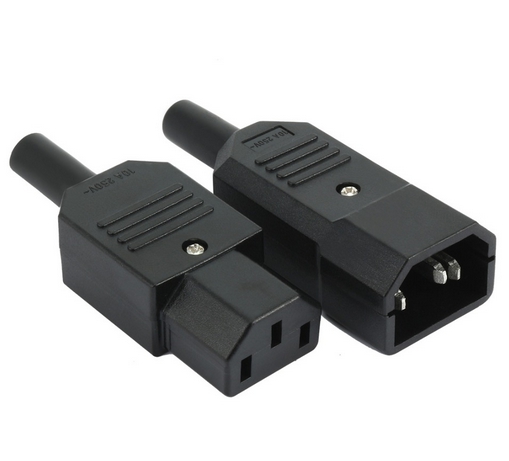

Я бы не использовал (и никому не рекомендовал бы) низковольтные разъемы для 220В.
Себе купил стандартные, рассчитанные на сетевое напряжение.

А дикие племена запада эти разъемы в компы и мониторы ставят, где 300-500Вт (да и больше тоже).
Идиоты, не знают, что можно было микрофонными гнездами обойтись.

поймите меня правильно, я имею возможность купить отдельно разьемы от феслул или милуоке, но мне как эксперементатору интересно заколхозить)))
И я вообще не призываю всех сделать тоже самое, я трезво понимаю что я делаю, для чего.. и самое главное я себя обезопасил входной электроникой, и могу не боясь даже пальцы в розетку всунуть(чур не повторять).:drinks:
