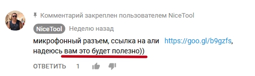

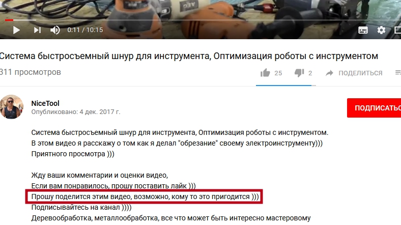

Где вы видели мои рекомендации, я нигде не говорил что делайте как я, я подал идею которая мне понравилась... (обидеть художника все могут:D)
не надо передергивать... я писал много раз, я не электрик и становится им не собираюсь...
Где вы видели мои рекомендации, я нигде не говорил что делайте как я...
Ой...
Как нэвдобно получилось...
:pardon:
а где вы видели, чтобы я конкретно к вам обращался с претензиями?
Я высказал свое мнение и подвел черту ваабще, так сказать "взагалі" по єтой поделке

и??? Ж-)
если написано что возможно кому то пригодится и вам это будет полезно в итоге это является призыв к действию(делай как я и будет тебе счастье) , я просто помолчу...
я не вижу смысла вам рассказывать о том что у каждого есть голова на плечах и т.д.

Априори нужно считать что головы на плечах ни у кого нет и в видео обязательно должен был быть фрагмент что повторение этого опасно для жизни и строго не рекомендовано. Ведь это действительно так. А по факту наоборот - рекомендации попробовать другим.

я в видео говорил что это эксперимент, а для совсем не понятливых напишу под видео... и как приедут на 220 переделаю... но это будет уже другое кино)))
