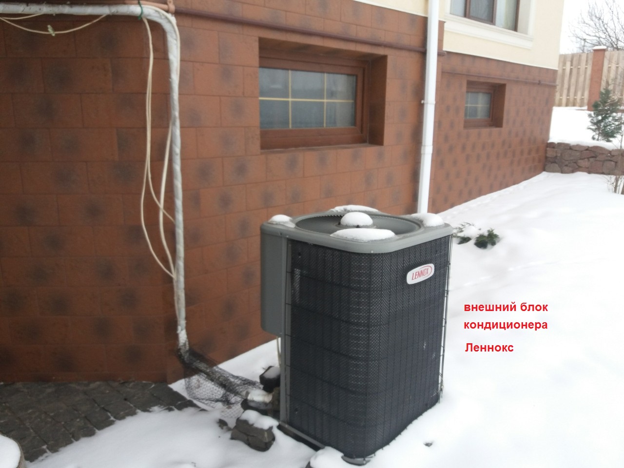

Ребята, пару вопросов у кого воздух-вода (8ка или 10ка, пока прицеливаюсь :))... Как часто при допустим -10 он уходит в разморозку? Как долго там находится и скоко тратит на это дело? При -10 кудой девать воду , в ливнёвку дык замерзнет жеж?
Тут однозначно ответить нельзя как часто т.к кроме температуру большую роль играет влажность воздуха, если она более 80% и выше то будет уходить скорее всего чаще. У меня канальник полупром воздух-воздух, на оттайку уходит где-то 3-4 раза в сутки. Если на улице влажность 60% и мороз (3-4 градуса) то может вообще в оттайку не становится. Оттайка занимает 2-3 минуты, плюс еще пару минут пока разгонится инвертор до своих оборотов.
У меня наружный блок стоит на самодельной подставке на полу, все стекает на отмостку и потом в клумбу.
У меня 10 лет в доме канальное воздушное отопление от газовой печки\кондиционирование от электрики. Хочу блок кондиционера переделать на тепло\холод. Надо ли мне от блока отводить дренажную трубу в ливневку или ставить лоток под блок, приподняв его на 40 см?
Это уже смотрите как вам удобно, так и делайте, если не хочется заморачиватся то можно сделать подставку 40см её будет вполне достаточно, дабы не лазить чистить когда заметает снегом и оттайки.
