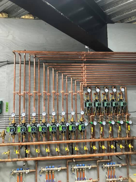

Не путайте всюда американцев, у них в отоплении такая ересь с точки зрения европейской школы теплотехники творится, что их давно пора бы предать анафеме, предварительно с пристрастием запытать и опосля профилактически сжечь.
И часто - поделом.
Демо-версию образцовой american style (без шуток, это и правда считается каноничное исполнение) котельной\топочной и всего распределения показываю.
