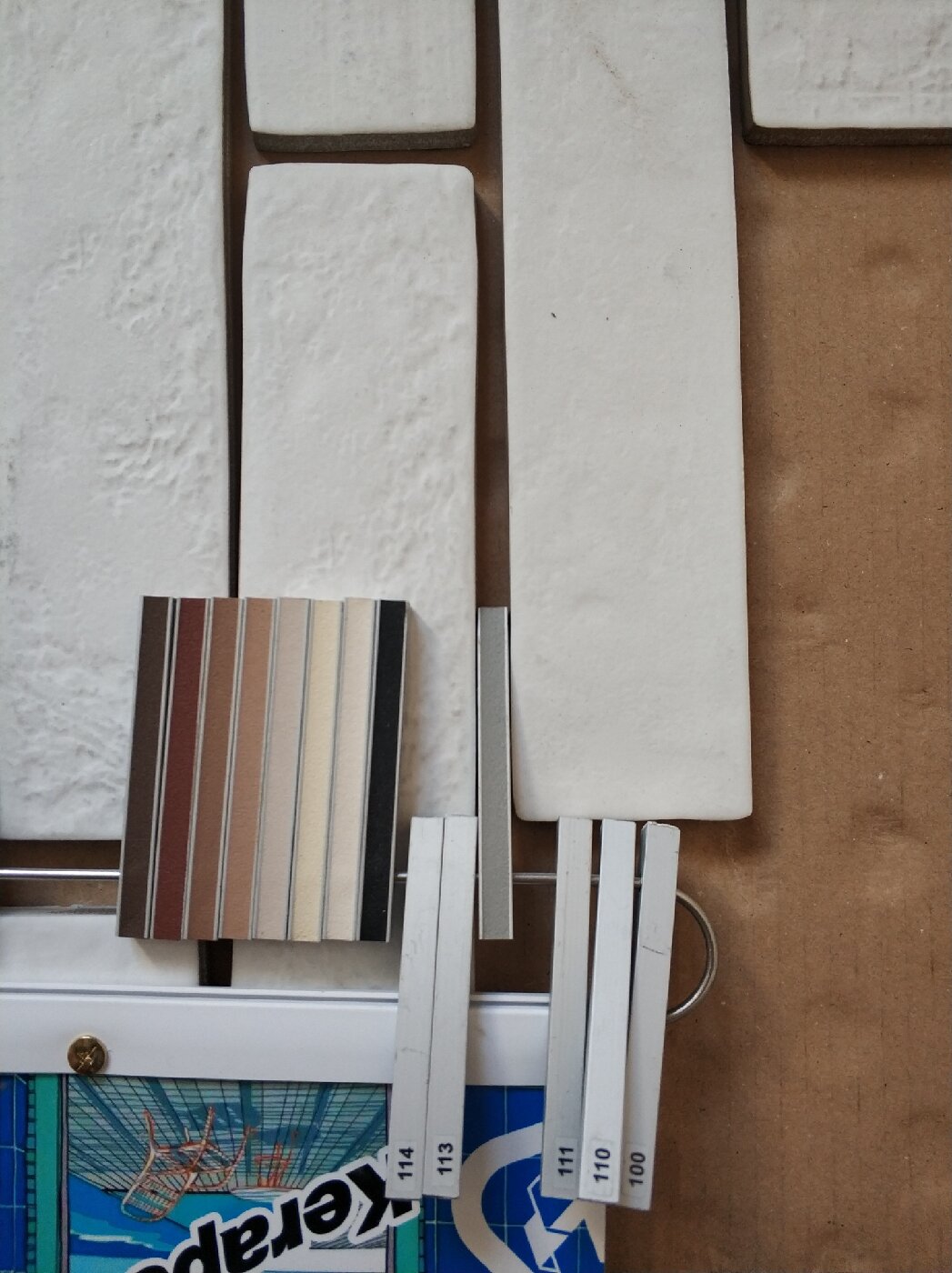

@digor_ua, а ты так делал? Меня смущает, что нужно точно смоделировать коробку+наличник, потом их изготовить точного размера, потом коробка должна быть установлена в расчитанное место проема, и нигде нельзя ошибиться.
Мне сейчас более надежным кажется вариант не доложить ряд до наличника и сделать это после установки двери.
не, у меня все стандартно
никаких рельефных плиток
но если бы надо было бы делать, то сделал бы как написал
Хотя наверное ряд до наличника не доложить и потом плитку подрезать в размер более правильней, но потом, после установки дверей, разводить опять этот срач с плиткой-затиркой будет лениво
Взять точный размер двери вместе с наличником и укласть плитку с допуском а пару мм
Чтоб потом аккуратненько вставить туда две

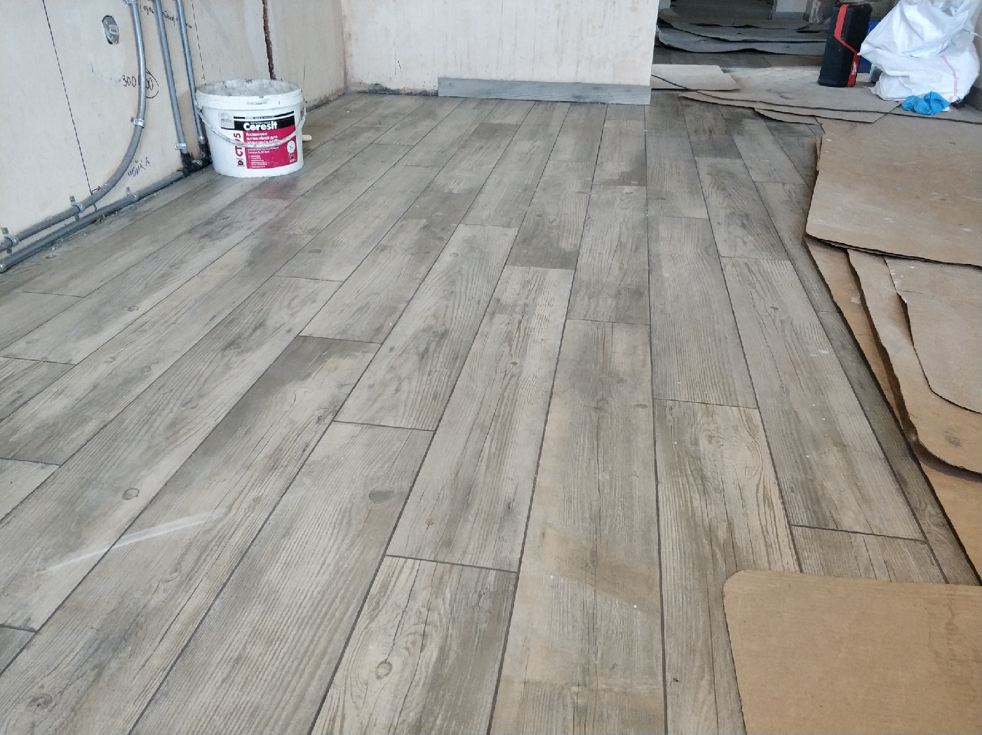

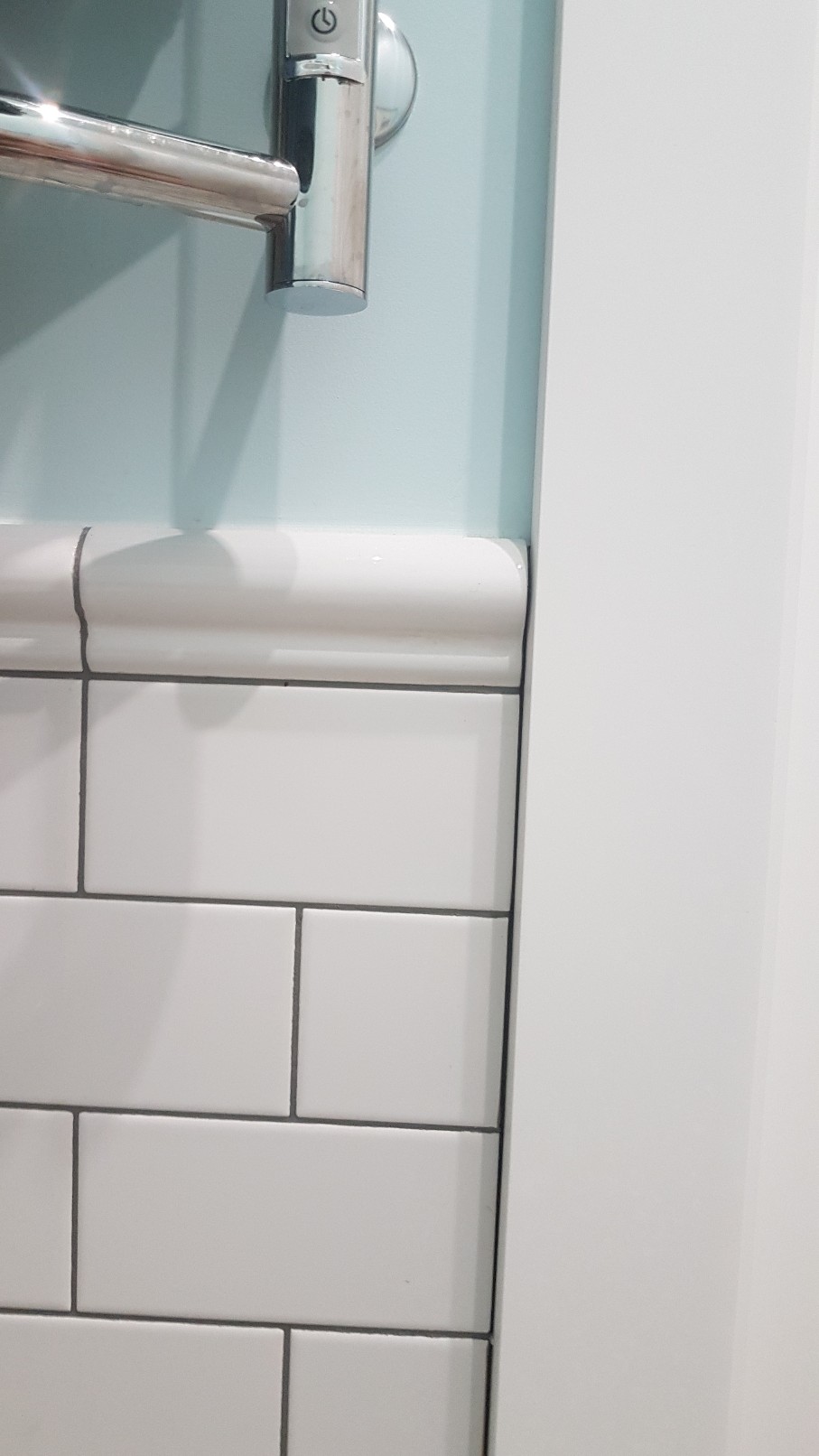

Есть небольшая коллизия. Решение нашел, но вдруг есть варианты, которые не рассмотрел, спрошу у шановного товариства.
На самом деле все просто: есть плитка на стенах в санузле и есть наличник двери. Кто из них папа?
Была бы плитка ровной и гладкой - вопросов нет, сделали плитку, накрыли наличником, красота.
Но захотелось по модному и "***", с фаской который. И если накрыть его наличником, то будут щели некрасивые и ненужные. Поэтому пришел к выводу, что папа тут наличник. Поставить коробку, наличники, снять полотно, защитить коробку и наличники и подойти изнутри плиткой к наличнику. И неудобств - торговаться за восемь дверей приятней чем за одну. А купить сейчас восемь не сильно хочется, бо кубышка на стройку опустела почти и скоро пойдет стройка с зарплаты... Удобнее было б двери чуть отложить.
Верно мыслю?
Я сначала укладывал плитку, потом красил стены и уже на финише устанавливал двери и наличниками подошли к плитке. Все стало отлично. Но я все двери делал на заказ, не знаю как с размерами наличников стандартных дверей

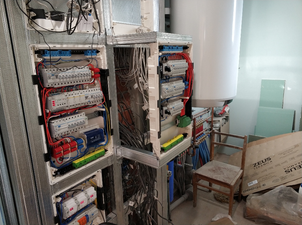

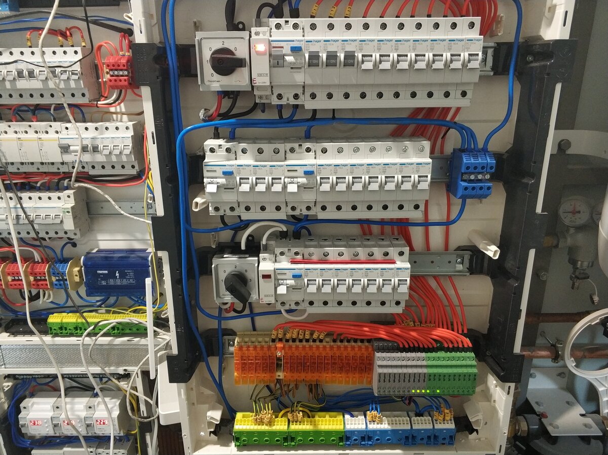

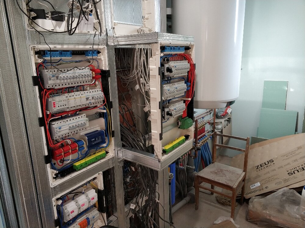

Есть ниши под электрощиты. Первый щит я установил без проблем и подключал его через нишу второго щита.
А вот если поставлю второй, то доступа к нему уже не будет. Придумал соорудить консоль и установить щит временно в нее, а когда он будет подключен, то поставить щит на законное место.

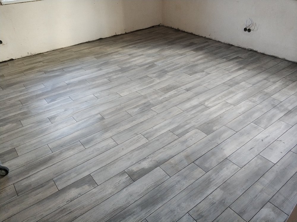

А еще убедился в правильном выборе контрастной затирки для пола, и именно темно-серой, а не черной. Пока не увидел в живую, до последнего терзали сомнения .
у меня похожая затирка после пары промываний пола стала белесой (
или итакая затирка или что-то в технологии косяк или у всех так
фирму в студию
мира, похожая в смысле по цвету ) так то хз. и вот мокрая - ок, только высыхает прям беда и вообще не тот цвет который должен был быть еще и в разных местах несколько разный, и с каждой мойкой все хуже. Вроде посоветовали чем-то пропитать но уже буду потом думать, или забью
Это из за солей растворенных в воде. В квартире на затирке убирала Средством для удаления известкового налёта в душевых кабинах. Со временем процедуру приходится повторять. А если не чистить ,вид швов ,со временем ,становится и вовсе странный. Только Попробуйте сначала на незаметном месте побрызгать.
Да я про соли тоже читал, но странно то что вода у меня вроде не жёсткая, нет солей особо ни на стеклах ни на сантехнике. Есть ещё вероятность что из керамы шото выделяется. Но буду пробовать шото делать

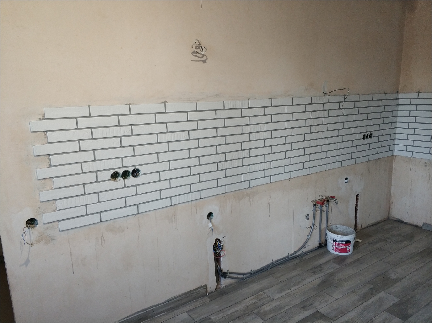

А еще кто-то собирался не заморачиваться сильно с внутренней отделкой. А потом увидел прикольную плитку на кухонный фартук:
В итоге эпоксидная затирка вышла больше чем в два раза дороже самой плитки. Такие вот незаморочки...

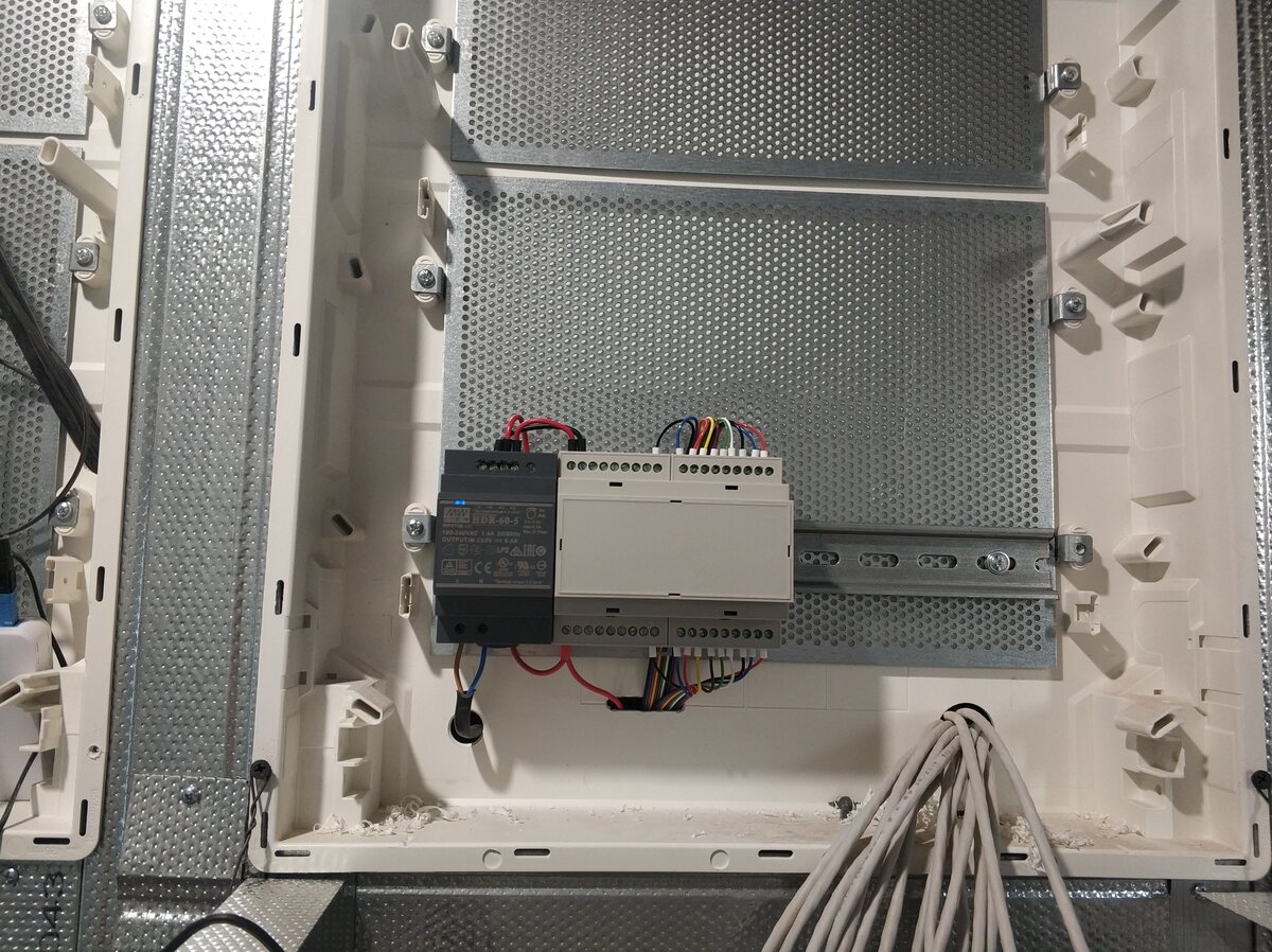

И вроде определился с финальным сетапом умного дома.

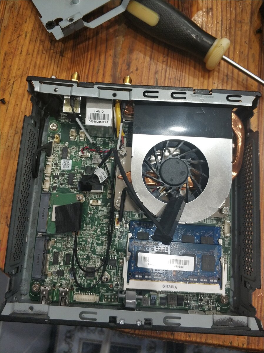

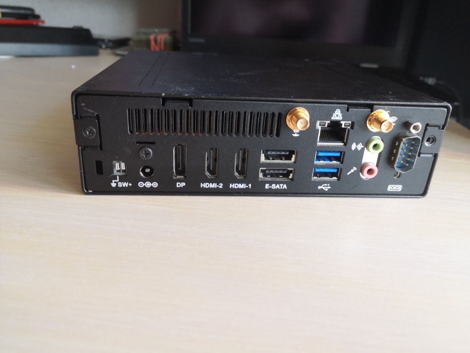

Сервер - индустриальный компьютер, на борту i5, 8Gb RAM, 250Gb SSD. Слегка б/у, без SSD - 3200грн
Софт - Home assistant. Всякие исполняющие устройства и сенсоры на ESP с ESPHome в качестве прошивки. И как временное или альтернативное решение - Zigbee устройства от xiaomi. Пока нет стационарных выключателей - пользуюсь беспроводными, подцепил к системе датчики температуры, и один датчик движения.
В целом сейчас имею полностью программное управление освещением, в т.ч. через мобильное приложение. Мониторинг температуры и влажности.

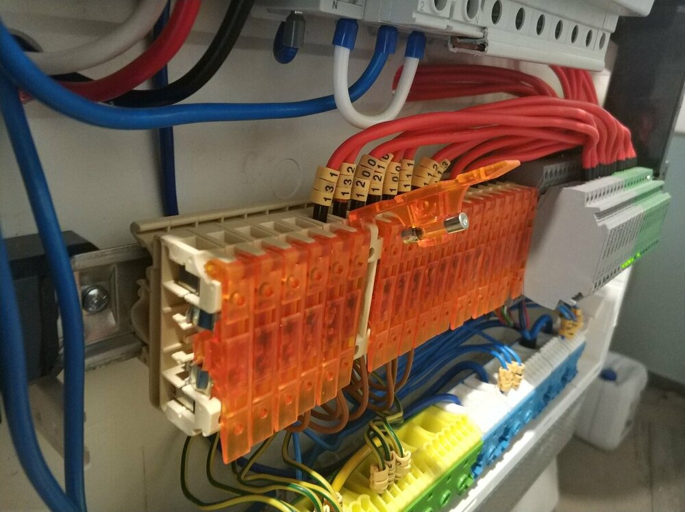

Для коммутации 220В в цепях освещения используются твердотельные реле. Я понял, что такие штуки как КЗ они не переживут, да и на ток они расчитаны в 5А, для света этого с головой, но в случае чего автомат В10 реле не защитит.
Поэтому добавил в цепь быстрые плавкие предохранители на 2А. Они заняли место в щите, но такая подстраховка, считаю, уместна.
