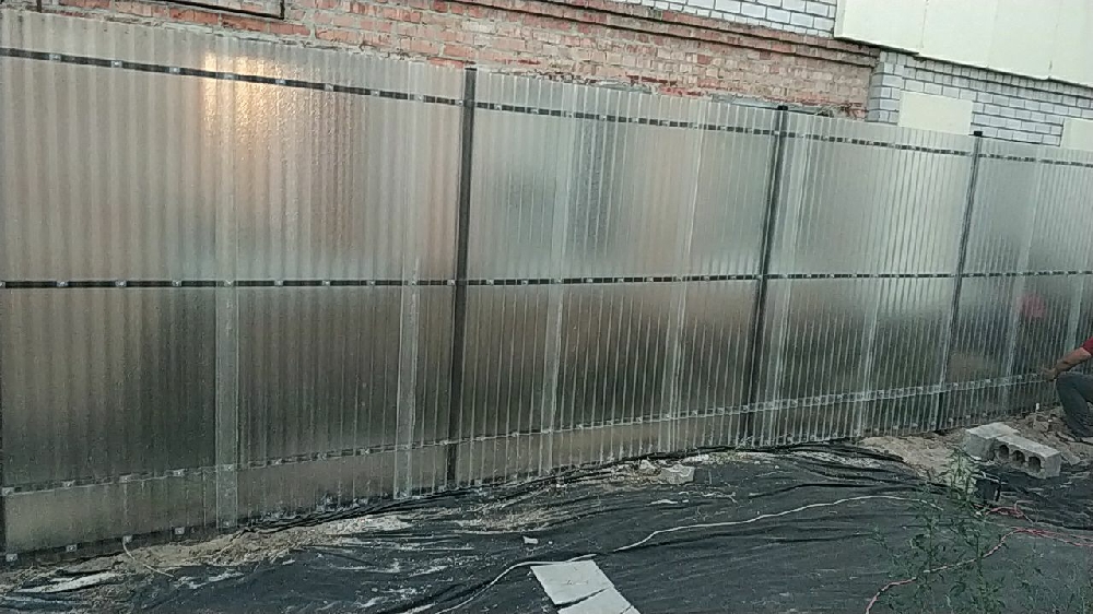

razzil Опубліковано: 7 серпня 2020 Автор Поділитись Опубліковано: 7 серпня 2020 Обзавелся воротами и забором со стороны соседских окон. Забор решил делать полупрозрачный, чтоб не перекрыть весь свет и не разосраться с соседями до конца жизни. Материал взял элипласт, типа Италия. Светопропускание больше чем у поликарбоната, при этом не просматривается абсолютно. В процессе монтажа выяснилось, что листы порезаны чуть наискосок, нет диагоналей. Поэтому горизонт ушел немного. 7 Посилання на коментар Поділитися на інших сайтах More sharing options...

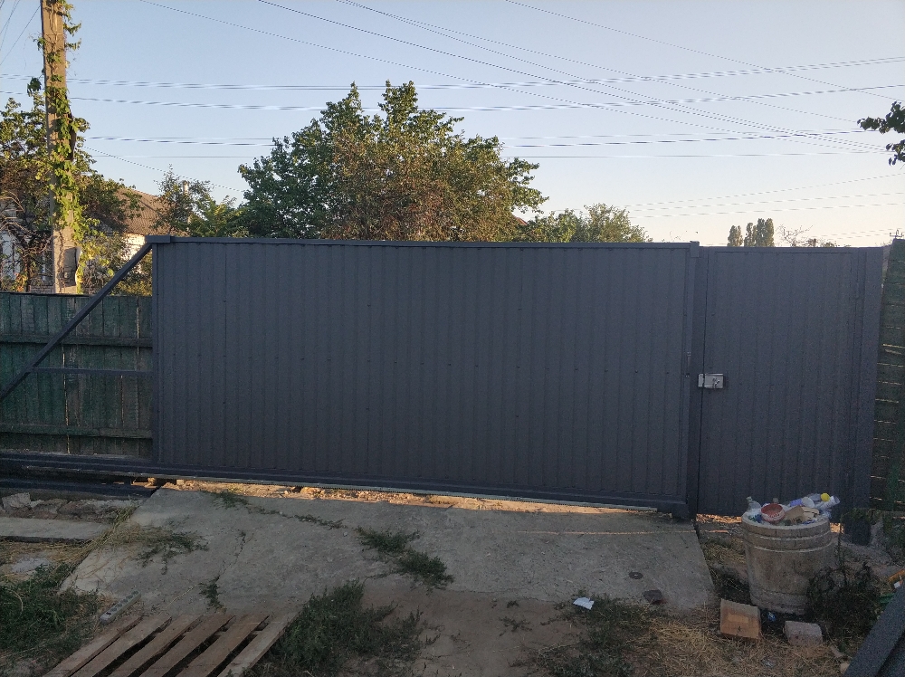

razzil Опубліковано: 7 серпня 2020 Автор Поділитись Опубліковано: 7 серпня 2020 не хватает информации по стоимости Ворота + калитка = 25к + моя фурнитура. Включает расширенный вариант, где швелер 2м а не 1.5, и стыки между трубами заполнены герметиком, и сразу прикручена зубчатая рейка. Столбы ворот правда я оставил старые, новый столб калитки. Добавлено через 9 минут С фасадным забором пока не определился, не хочется в него много вбухивать денег, это ж всего лишь забор... Думаю над вариантом найти приличный, ровный шлакоблок, положить его под расшивку, потом прогрунтовать и покарасить. Должно неплохо выглядеть. Посилання на коментар Поділитися на інших сайтах More sharing options...
shneider_vova Опубліковано: 7 серпня 2020 Поділитись Опубліковано: 7 серпня 2020 а по прозрачному забору под ключ? Посилання на коментар Поділитися на інших сайтах More sharing options...
razzil Опубліковано: 7 серпня 2020 Автор Поділитись Опубліковано: 7 серпня 2020 а по прозрачному забору под ключ? все, кроме материала зашивки 1100 грн/м.п. при высоте 2.4 этот самый Элипласт 230 грн/м2, покупал сам. Посилання на коментар Поділитися на інших сайтах More sharing options...
Vikctor Опубліковано: 7 серпня 2020 Поділитись Опубліковано: 7 серпня 2020 2Вова - я в этом сезоне видел изготовление трёх откатных ворот. Правда два первых случая - 15-16 тыс. с фурнитурой под 5-метровые проёмы. Реально ворота ТС выглядят круче всех, которые я когда-либо видел живьём. А я обращаю внимание на ворота и детали их изготовления. Так что можешь отметить для себя этих вратарей. Единственное чего не понял - громадные щели между полотном ворот и обеими столбами. Одну щель закрыли обрезком профлиста, а вторую так и оставили... 3 Посилання на коментар Поділитися на інших сайтах More sharing options...
razzil Опубліковано: 7 серпня 2020 Автор Поділитись Опубліковано: 7 серпня 2020 Единственное чего не понял - громадные щели между полотном ворот и обеими столбами. Одну щель закрыли обрезком профлиста, а вторую так и оставили... Щели - результат оставления старых столбов. К столбам примыкает фундамент забора. И этот фундамент не дал пододвинуть швеллер ворот ближе к столбу. Где-то прибыло, где-то убыло... 1 Посилання на коментар Поділитися на інших сайтах More sharing options...
shneider_vova Опубліковано: 7 серпня 2020 Поділитись Опубліковано: 7 серпня 2020 А в ворота 25 тыс - автоматика, я так понимаю, не входит? Сколько фурнитура стоила дополнительно? Посилання на коментар Поділитися на інших сайтах More sharing options...
yurriy Опубліковано: 7 серпня 2020 Поділитись Опубліковано: 7 серпня 2020 этот самый Элипласт Почитал про этот материал. Это стеклопластик, на лицевую сторону которого нанесена УФ-защита. Как будет вести себя тыльная сторона на солнце никто не пишет. А так хоть на теплицу ставь - светопропускание 82% Посилання на коментар Поділитися на інших сайтах More sharing options...
korund Опубліковано: 7 серпня 2020 Поділитись Опубліковано: 7 серпня 2020 А так хоть на теплицу ставь - светопропускание 82% Ага.... Звонили мне эти ребята Элипласт Долго хвалили: Италия, супер, многалет выдержит.... про цену умолчали Попросил у них ссылки на документ Молчок..... Сайт галимый По теплицам: =зеленая пленка 150мк хорошего качества стоит 15-20грн/кв.м гарантия 5 лет гарантия на шифер 20 лет тогда его цена не должна быть более 100грн (с учетом снять-натянуть пленку) или я в чем-то ошибаюсь? = это цитата из переписки уже третий день не отвечают Я где-то ошибся? 1 Посилання на коментар Поділитися на інших сайтах More sharing options...

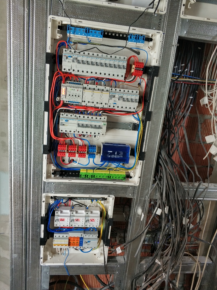

razzil Опубліковано: 8 серпня 2020 Автор Поділитись Опубліковано: 8 серпня 2020 Подключил два щита, остался еще один большой на дом и не сильно большой для управления вентиляцией. Все потребители разделены на три группы по важности. В первой группе вся автоматика, критичное освещение, холодильники, и еще немного розеток. Во второй все остальное освещение и розетки. В третьей рабочая поверхность кухни, духовка, стиралка, посудомойка. Первая группа защищена автоматическим реле выбора фазы. Вторая и третья с ручными переключателями. Осталось придумать как сюда втулить ИБП, на который будет переход при пропадании всех трех фаз сразу. 7 Посилання на коментар Поділитися на інших сайтах More sharing options...
standov Опубліковано: 8 серпня 2020 Поділитись Опубліковано: 8 серпня 2020 В третьей рабочая поверхность кухни, духовка, стиралка, посудомойка рабочая поверхность часто 2 фазы, как-то жирно для одной фазы, сколько же у вас ввод?) Посилання на коментар Поділитися на інших сайтах More sharing options...
razzil Опубліковано: 8 серпня 2020 Автор Поділитись Опубліковано: 8 серпня 2020 рабочая поверхность Это именно розетки над столешницей. На варочною панель три фазы выведено. 1 Посилання на коментар Поділитися на інших сайтах More sharing options...
Сарочка Опубліковано: 8 серпня 2020 Поділитись Опубліковано: 8 серпня 2020 Это именно розетки над столешницей. На варочною панель три фазы выведено. А помните я маялась шо же мне теперь делать с выводом на три фазы для плиты, когда они там нафиг не нужны оказались по факту. Можно было бы перековырять плиту и переподключить ее на 3 фазы , но так как была изначально на 1 не видела смысла завода в итоге на 3. Ну не представляю себе ситуации, когда нужна номинальная мощность на всех конфорках одновременно. Сделала три розетки по итогу. В одну из них включается плита. Оказалось удобное решение. ( чисто для меня- когда падает напряжение до критического или возрастает, плита отказывается напрочь работать, я ее включаю в другую фазу и могу дальше существовать без стабилизатора) Посилання на коментар Поділитися на інших сайтах More sharing options...
standov Опубліковано: 8 серпня 2020 Поділитись Опубліковано: 8 серпня 2020 А помните я маялась шо же мне теперь делать с выводом на три фазы для плиты, когда они там нафиг не нужны оказались по факту. Можно было бы перековырять плиту и переподключить ее на 3 фазы , но так как была изначально на 1 не видела смысла завода в итоге на 3. Ну не представляю себе ситуации, когда нужна номинальная мощность на всех конфорках одновременно. Сделала три розетки по итогу. В одну из них включается плита. Оказалось удобное решение. ( чисто для меня- когда падает напряжение до критического или возрастает, плита отказывается напрочь работать, я ее включаю в другую фазу и могу дальше существовать без стабилизатора) не очень понятно, вы плиту из розетки передергиваете? а где же у вас розетка на нее. Посилання на коментар Поділитися на інших сайтах More sharing options...
