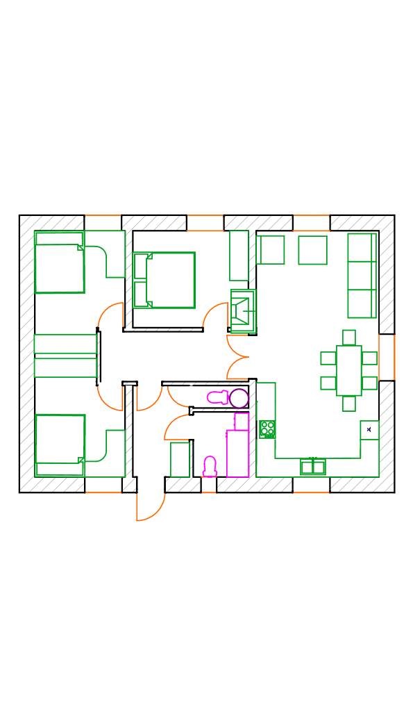

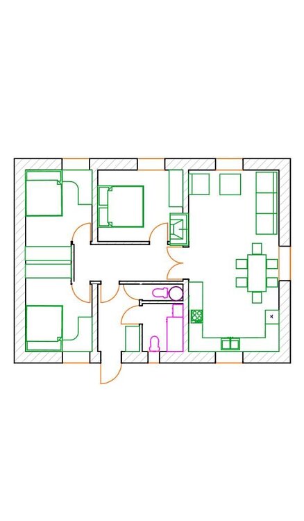

В общем, окончательно определился с планировкой, только хочу поменять местами ванную и котельную, чтоб ванная к кухне прилегала, уменьшить длину до 11-12, убрать балкон второго света, оставить небольшой пятачок только, чтоб с лестницы подниматься в закрытую дверь в стене. Т.е. оставить себе возможность обустроить комнатушку в мансарде, когда к этому дойдет время. Утеплять и обесшумливать дополнительно тоже буду потом.
Относительно крыши, меня сейчас склоняют таки к металлочерепице и утеплению ватой 150мм, прикинул, чисто по материалам - приемлемо и выглядит намного интереснее профнастила.
В общем, окончательно определился с планировкой, только хочу поменять местами ванную и отельную, чтоб ванная к кухне прилегала, уменьшить длину до 11-12, убрать балкон второго света, оставить небольшой пятачок только, чтоб с лестницы подниматься в закрытую дверь в стене. Т.е. оставить себе возможность обустроить комнатушку в мансарде, когда к этому дойдет время. Утеплять и обесшумливать дополнительно тоже буду потом.

Мансарда будет закрыта, вообще закрыта, будто ее и нет. Пока не нашел проектировщика и чисто пальцем в небо вижу два варианта:
1. по всей площади обычный потолок обычного одноэтажника, а в гостиной просто лестница в закрытый люк;
2. все потолки, кроме гостиной делать 2,8 высотой, в гостиной сделать "второй свет", лестница с минибалконом, который прилегает к глухой стене, в которой дверь - вход в маленькую, длинную комнатушку, выполненную, к примеру, из осб с утпелением (это пока просто дилетантские мысли, а не рабочий вариант).
В обоих случаях комнатка на верху будет маленькой и не будет занимать весь чердак. Просто длинная узкая кишка до окна в чердаке. Если я освою какую-нибудь чертежную систему, то перерисую этот план, чтоб не вводить в заблуждение.
Насчет камина я очень не уверен, что он вообще будет, как показала практика родни, им никто не пользуется. Отопление, скорее всего будет покомнатно электробатареями, знакомые живут так уже лет пять, довольны, позволяет отапливать только нужные в данный момент помещения, а не греть весь дом. Да, люди просто 12 лет жили в Британии, у них было так принято, мы так в квартире пробовали, в принципе, довольно ок. Ну и да, у нас в семье комфортной считается температура около 17 градусов зимой в спальне.
У нас сейчас в квартире на 3 комнаты 2 санузла, даже когда мы принимаем гостей, во второй никто не ходит, приходится иногда сливать воду чтоб с испарением воды до определенного уровня не появлялся запах.

Спасибо за ваши мнения, они натолкнули меня на определенные размышления, посидели с женой, посчитали\поприкидывали и решили отказаться от этого второго света.
Но, решили таки сделать в потолке выход на чердак через люк, если вдруг мне таки приспичит там что-то сооружать в дальнейшем. Эта тяга у меня просто еще из детства, в дедушкином доме была обычная двускатная крыша, крытая жестью, мы туда наносили досок, старых покрывал и устроили свою "базу", было очень круто, там можно было играть в карты и прятать папиросы, видать, в жопе детство еще не переиграло, вот и сторговался с собственной жабой о таком компромиссе, строим обычной одноэтажкой, если будет много лишних денег - оборудуем "базу" для мальчика-переростка)
В итоге, сколько вертел проектов, таки z7 кажется мне наиболее оптимальным, таки остановились на на таком размещении:

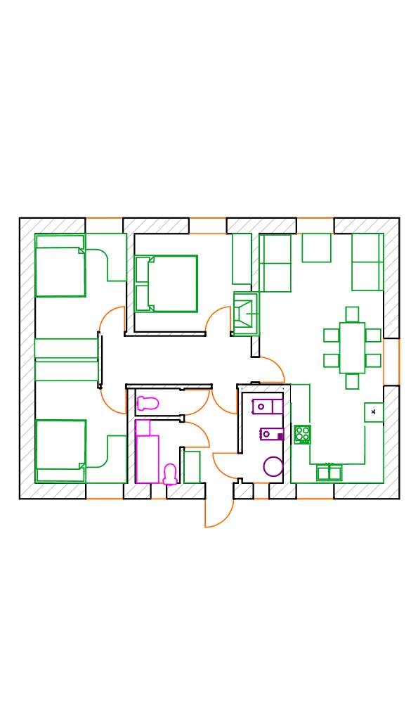

Только тамбур и ванную\бойлерную местами поменяем, и, по совету товарища vadimv, окно в гостиной\кухне сделаем одно, но пошире, а там, где на рисунке стоит диван, будет выход в сад. Ну и да, размеры решено уменьшить где-то до 10х8. Теперь нужно определяться с фундаментом и крышей, по стенам таки будет газоблок.

Я в свое время тоже пару своих вариантов Z7 нарисовал, размеры 11х8:
Да-да, это вот оно на первом рисунке, а рисовали вот как на рисунке или есть проект? А то я вот как раз думаю, что делать с проектом, искать проектировщика или поверить строителям, которые говорят, что и без проекта типовой дом построят.
Змінено користувачем felixx
Не, проекта нет, только набросок планировки.
