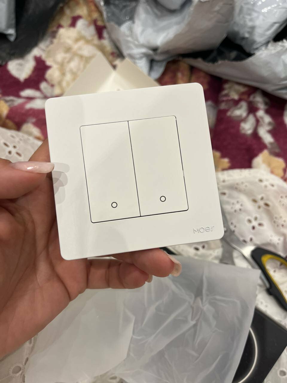

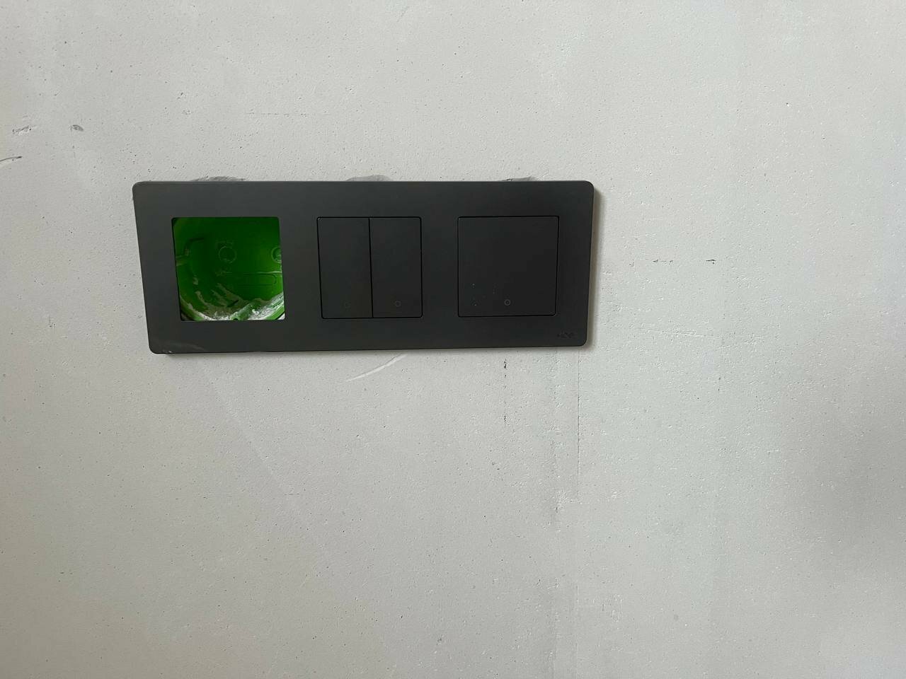

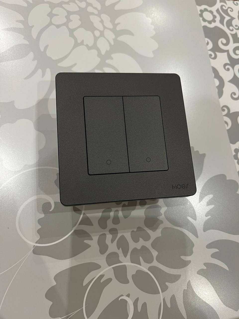

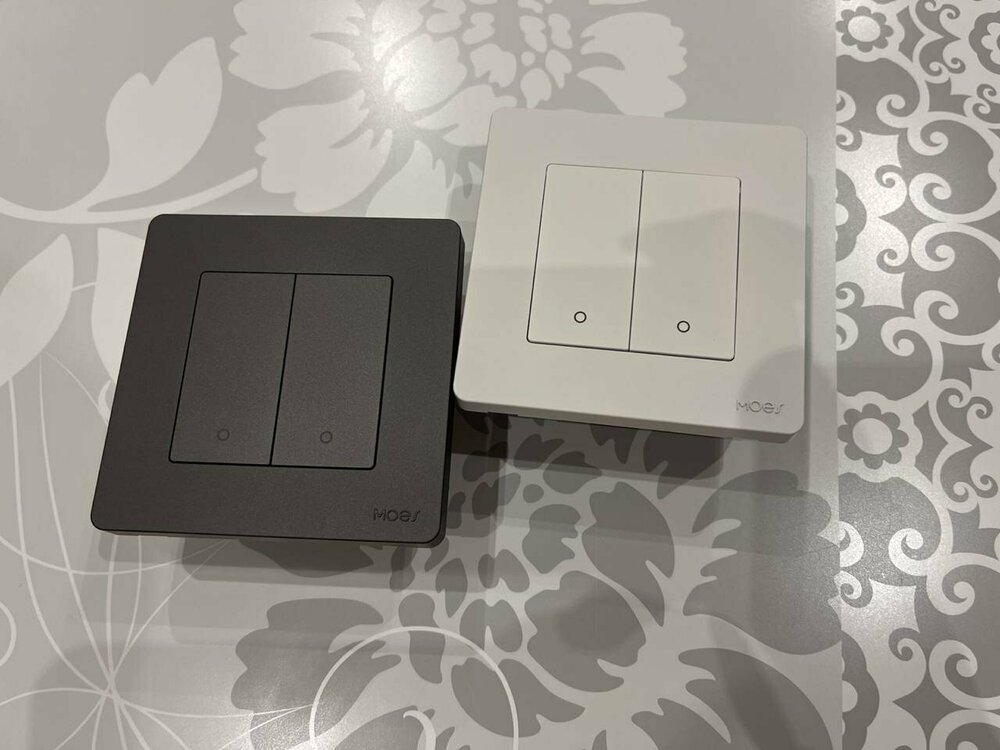

ho4u_pizzu Опубліковано: 15 серпня 2023 Автор Поділитись Опубліковано: 15 серпня 2023 13 годин тому, Куркуль сказав: Дітям віник в руки і...) буде питання - а нащо тоді робот пилсос? ) Оприділтвся з вимикачами, замовив на алі Moes Star ring - норм залітають в стандартні підрозетники + є сірий колір і рамки...проблема, що немає розеток, а з допілінгом влазять тільки асфора, а там колір відрізняється 1 Посилання на коментар Поділитися на інших сайтах More sharing options...
blacktigra Опубліковано: 16 серпня 2023 Поділитись Опубліковано: 16 серпня 2023 12 часов назад, ho4u_pizzu сказал: Оприділтвся з вимикачами, замовив Дуже гарно слідкуєте за руками, як для чоловіка 15 Посилання на коментар Поділитися на інших сайтах More sharing options...
ishehov Опубліковано: 16 серпня 2023 Поділитись Опубліковано: 16 серпня 2023 А реле в підрозетник від того самого Moes не разглядаєте? Функціонал отримаєте той самий, тільки вимикач вже будь-який підключити зможете Посилання на коментар Поділитися на інших сайтах More sharing options...
ho4u_pizzu Опубліковано: 16 серпня 2023 Автор Поділитись Опубліковано: 16 серпня 2023 (змінено) 17 годин тому, blacktigra сказав: Дуже гарно слідкуєте за руками, як для чоловіка так я ж писав, що поки у відряженні- скинув все на жінку) 16 годин тому, ishehov сказав: А реле в підрозетник від того самого Moes не разглядаєте? Функціонал отримаєте той самий, тільки вимикач вже будь-який підключити зможете розглядав би, якщо підібрав би щось схоже по дизайну, що влізло б в рамку, а так поки тільки як тимчасовий варіант, а по ціні уніка дзвінкового типу +- стільки б і виходила, а тут готовий варіант Змінено 17 серпня 2023 користувачем ho4u_pizzu Посилання на коментар Поділитися на інших сайтах More sharing options...
razzil Опубліковано: 18 серпня 2023 Поділитись Опубліковано: 18 серпня 2023 17.08.2023 в 02:59, ho4u_pizzu сказав: розглядав би, якщо підібрав би щось схоже по дизайну на Schneider Unica New дивилися? наче схоже Посилання на коментар Поділитися на інших сайтах More sharing options...

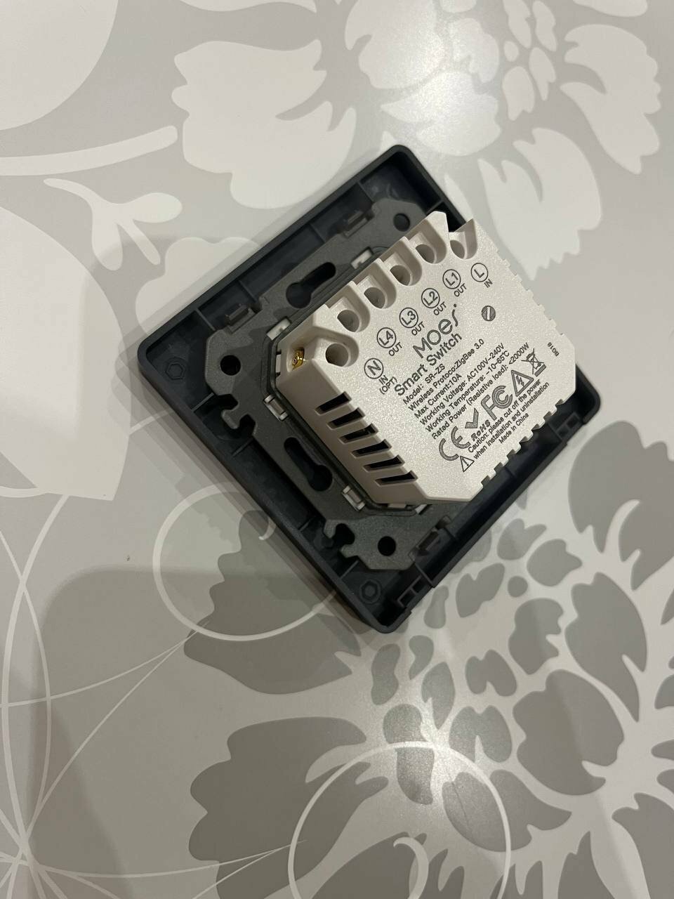

standov Опубліковано: 18 серпня 2023 Поділитись Опубліковано: 18 серпня 2023 А у вас в підрозетниках на вимикачах є справжній ноль? Бо без нього ці вимикачі скоріш за все не працюють як активна нода зігби, в такому випадку бажано десь повтикати тоді розетки керовані щоб вони то робили, хай навіть ви їх не будете керувати, бо багато пасивних дивайсів то таке. Посилання на коментар Поділитися на інших сайтах More sharing options...
ho4u_pizzu Опубліковано: 18 серпня 2023 Автор Поділитись Опубліковано: 18 серпня 2023 2 години тому, standov сказав: А у вас в підрозетниках на вимикачах є справжній ноль? Бо без нього ці вимикачі скоріш за все не працюють як активна нода зігби, в такому випадку бажано десь повтикати тоді розетки керовані щоб вони то робили, хай навіть ви їх не будете керувати, бо багато пасивних дивайсів то таке. є справжній, і добре працює без нього, Квазіс первіряв) хочу реле ставить на контурну підсвітку... але в кожному вимикачі буде нуль Посилання на коментар Поділитися на інших сайтах More sharing options...
ho4u_pizzu Опубліковано: 18 серпня 2023 Автор Поділитись Опубліковано: 18 серпня 2023 3 години тому, razzil сказав: на Schneider Unica New дивилися? наче схоже Unica New розмір ГхШхВ: 42х45х45 мм MOES 50*50 Посилання на коментар Поділитися на інших сайтах More sharing options...

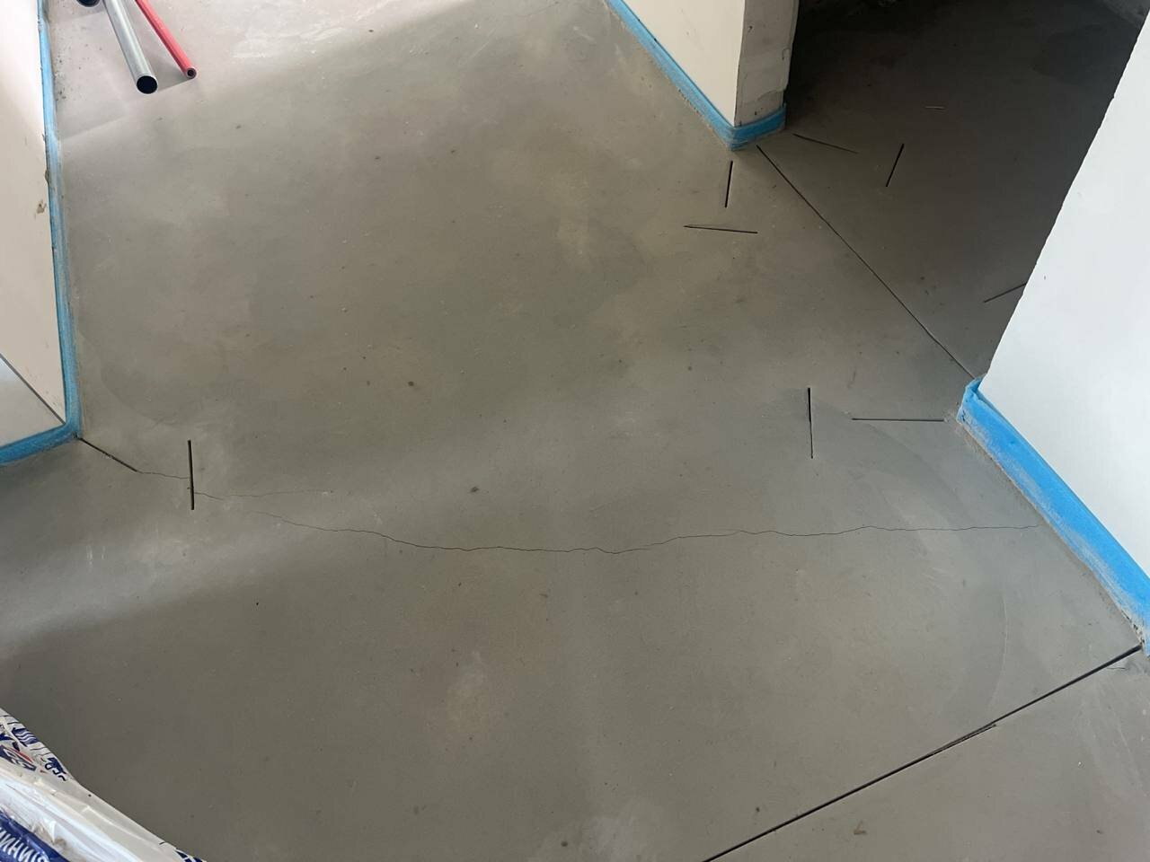

ho4u_pizzu Опубліковано: 28 серпня 2023 Автор Поділитись Опубліковано: 28 серпня 2023 Доброго дня, підкажіть, це не сильно критично? чи капець? Посилання на коментар Поділитися на інших сайтах More sharing options...
standov Опубліковано: 28 серпня 2023 Поділитись Опубліковано: 28 серпня 2023 1 час назад, ho4u_pizzu сказал: Доброго дня, підкажіть, це не сильно критично? чи капець? не скажу чи то ужас чи не але в мене було схоже на довгій ділянці, замазав контрольно воно більше не тріскалося і я забив поклав плитку і норм 2 Посилання на коментар Поділитися на інших сайтах More sharing options...
murava Опубліковано: 28 серпня 2023 Поділитись Опубліковано: 28 серпня 2023 Якщо не бухтить і не рухається коли на ньому пострибати, то все ок. Норма 1 Посилання на коментар Поділитися на інших сайтах More sharing options...
standov Опубліковано: 28 серпня 2023 Поділитись Опубліковано: 28 серпня 2023 В 19.08.2023 в 00:13, ho4u_pizzu сказал: і добре працює без нього, Квазіс первіряв) він працює але в пасивному режимі для мережі, якщо їх там 5 то думаю пофіг але якщо 15 то вже ймовірно буде проблема. Не факт що при нулі воно працює в активному (треба мануал читати чи тестити) але то знайно ймовірніше Посилання на коментар Поділитися на інших сайтах More sharing options...
newbee2020 Опубліковано: 29 серпня 2023 Поділитись Опубліковано: 29 серпня 2023 В 18.08.2023 в 21:30, standov сказал: А у вас в підрозетниках на вимикачах є справжній ноль? Бо без нього ці вимикачі скоріш за все не працюють як активна нода зігби, в такому випадку бажано десь повтикати тоді розетки керовані щоб вони то робили, хай навіть ви їх не будете керувати, бо багато пасивних дивайсів то таке. в сяомі є зігбішні вимикачі без нуля Посилання на коментар Поділитися на інших сайтах More sharing options...
standov Опубліковано: 29 серпня 2023 Поділитись Опубліковано: 29 серпня 2023 6 часов назад, newbee2020 сказал: в сяомі є зігбішні вимикачі без нуля я шось останнім часом думки якось путано формулюю ) перечитайте що я писав, питання не в тому що в кого є, ці теж без нуля схоже працюють. Питання в тому що в зігбі мережі є вузли активні і пасивні, і активні потребують постійного онлайна що скоріш за все за відсутності нуля не виконується. Але то не значить шо вимикачі не працюють Посилання на коментар Поділитися на інших сайтах More sharing options...
Vstar Опубліковано: 29 серпня 2023 Поділитись Опубліковано: 29 серпня 2023 Якщо йти в ногу реалій, проводку треба прокладати виключно з Нулем до вимикачів (чим далі ми йдемо до автоматизації). Я 4 роки тому так і зробив, і бачу не помилився. Посилання на коментар Поділитися на інших сайтах More sharing options...
Vikctor Опубліковано: 29 серпня 2023 Поділитись Опубліковано: 29 серпня 2023 17 минут назад, Vstar сказал: Якщо йти в ногу реалій, проводку треба прокладати виключно з Нулем до вимикачів (чим далі ми йдемо до автоматизації). Я 4 роки тому так і зробив, і бачу не помилився. Я точно пам'ятаю що в одного замовника у вимикачи підводив лишень віту пару від щитів. Взагалі без силових. Сами вимикачи монтував замовник самостійно. Все чудово працює. Посилання на коментар Поділитися на інших сайтах More sharing options...
Vstar Опубліковано: 29 серпня 2023 Поділитись Опубліковано: 29 серпня 2023 16 хвилин тому, Vikctor сказав: Я точно пам'ятаю що в одного замовника у вимикачи підводив лишень віту пару від щитів. Взагалі без силових. Сами вимикачи монтував замовник самостійно. Все чудово працює. Якщо про одного із форумчанина, то я читав його коменти і "танці з бубнами". Вимикач має виконувати свою основну функцію не зважаючи на мережу інтернет чи що інше. Тому фізичні дроти силові мають бути як на мене. Посилання на коментар Поділитися на інших сайтах More sharing options...

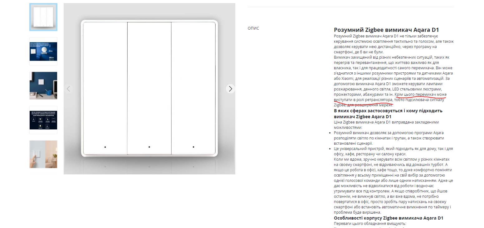

newbee2020 Опубліковано: 29 серпня 2023 Поділитись Опубліковано: 29 серпня 2023 5 часов назад, standov сказал: я шось останнім часом думки якось путано формулюю ) перечитайте що я писав, питання не в тому що в кого є, ці теж без нуля схоже працюють. Питання в тому що в зігбі мережі є вузли активні і пасивні, і активні потребують постійного онлайна що скоріш за все за відсутності нуля не виконується. Але то не значить шо вимикачі не працюють ну вони (без нуля) світяться в мережі, незалежно ввімкнуто чи ні, чи я теж щось не розумію. там тільки мінімальне навантаження треба kyiv.prom.ua/ua/p1927973637-umnyj-vyklyuchatel-xiaomi.html Посилання на коментар Поділитися на інших сайтах More sharing options...
standov Опубліковано: 29 серпня 2023 Поділитись Опубліковано: 29 серпня 2023 3 минуты назад, newbee2020 сказал: світяться в мережі вони світяться але не виступають маршрутизаторами для інших (це не 100% але досить ймовірно, бо маршрутизатори вимагають постійного і надійного живлення), тобто умовно у вас один координатор (свисток чи sls) бере на себе всю мережеву історію від усіх тактх вимикачів, які будуть з ним працювати напряму, там є по перше ліміт якийсь фізичного рівня, по друге чим їх більше тим надійність мережі нижча ну а по трете втрачається підтримка зігбі хуків у випадку випадіння координатора. Тобто воно наче працює але це не правильно і створення собі проблем своїми руками, люди радять в таких сценаріях натикати по хаті зігбі розеток, які 100% є маршрутизаторами і відносно дешеві, ну або юзати включення вимикачів з нулем що *ймовірно* переведе дівайс в режим ретранслятора, але то треба дивитися конкретний вимикач, бо може і нє. 1 Посилання на коментар Поділитися на інших сайтах More sharing options...
standov Опубліковано: 29 серпня 2023 Поділитись Опубліковано: 29 серпня 2023 16 минут назад, newbee2020 сказал: kyiv.prom.ua/ua/p1927973637-umnyj-vyklyuchatel-xiaomi.html "може працювати рентранслятором". Хз що означаєте оте "може" ) Посилання на коментар Поділитися на інших сайтах More sharing options...
ho4u_pizzu Опубліковано: 30 серпня 2023 Автор Поділитись Опубліковано: 30 серпня 2023 29.08.2023 в 03:58, newbee2020 сказав: в сяомі є зігбішні вимикачі без нуля Але нема чорних, наскільки я знаю і в спільну рамку не вставляються Посилання на коментар Поділитися на інших сайтах More sharing options...
