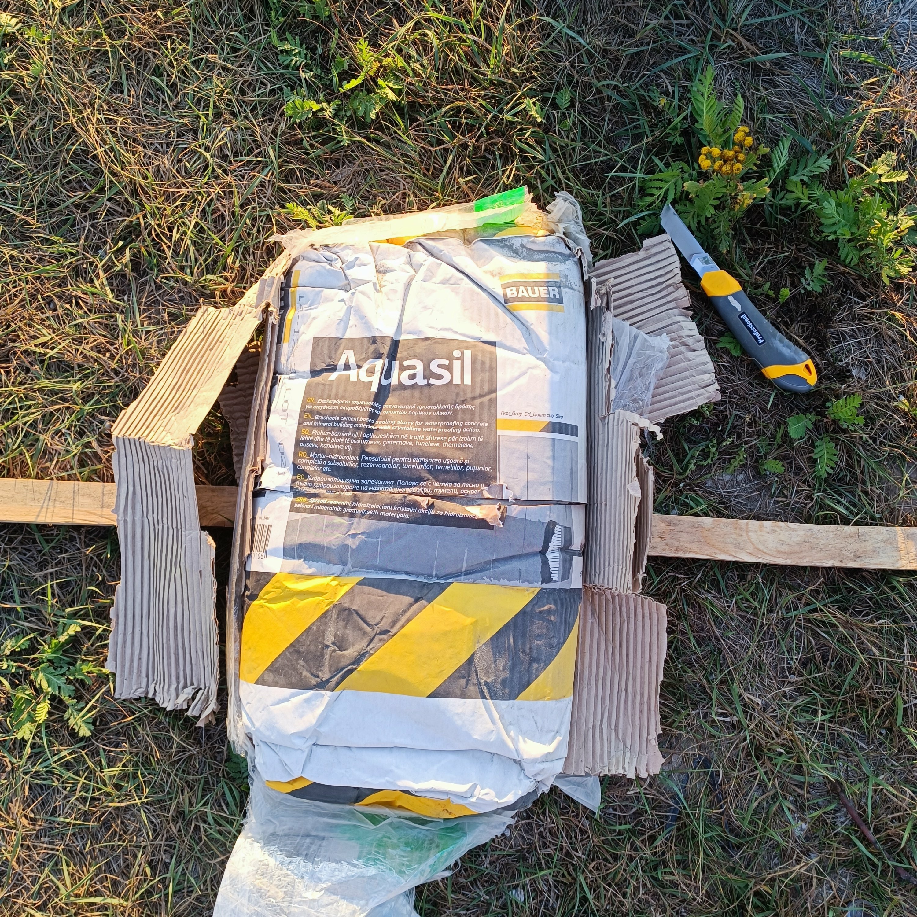

6 часов назад, dragon200 сказал:
Ітого, після консультації з propeller замовив Аквасіл.
Да. Эта хрень немного стоИт в стороне от минеральных обмазок на рынке. Есть гидры проникающего действия. По сути дела - это модификаторы бетона. Сами они не работают как гидроизоляционный барьер. Есть гидры пленкообразующие. То есть, это полимерцементные растворы, которые образуют на поверхности водонепроницаемый барьер.
Аквасил - это 2 в 1. Это полимерцеменый раствор с проникающим действием. То есть, формирует , после схватывания и полимеризации полимеров водонепроницаемыю пленку и, если в бетоне, на который нанесен Аквасил появляется избыток, воды в капиллярах, то эта вода тянет химикаты из гидры. Эта "соленая" вода начинает реагировать со свободной известью в бетоне. Начинается рост кристаллов и закупорка этих капилляров.
Всьо просто.
