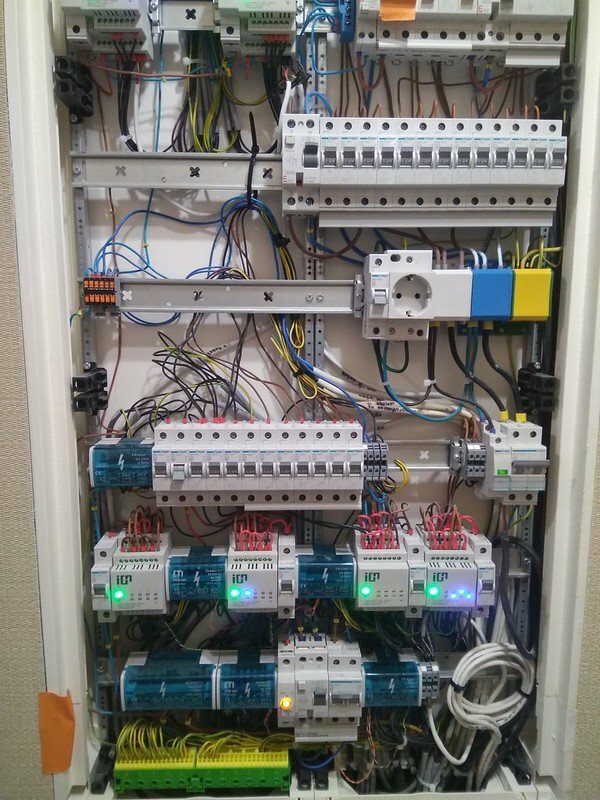

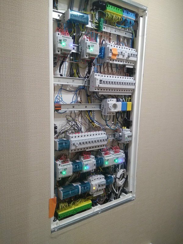

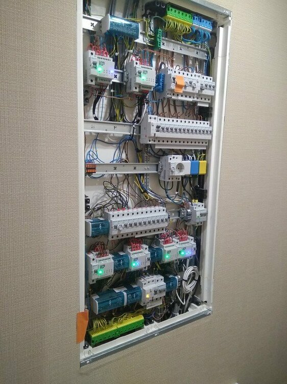

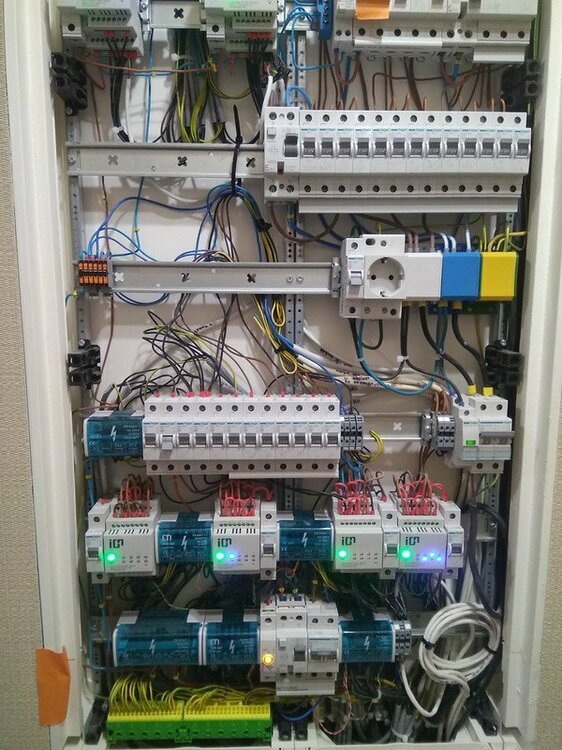

murava Опубліковано: 9 січня 2024 Поділитись Опубліковано: 9 січня 2024 Я теж можу похвалитись Практично все світло на іонах. Лишилось настроїти. Спойлер 1 1 1 Посилання на коментар Поділитися на інших сайтах More sharing options...
InSAn Опубліковано: 10 січня 2024 Автор Поділитись Опубліковано: 10 січня 2024 13 часов назад, murava сказал: Я теж можу похвалитись До нас часто звертаються власники будинків та квартир, які хочуть придбати нашу продукцію із монтажем. Але ми не займаємось монтажем. І були б раді рекомендувати інсталяторів, які вже використовують нашу продукцію. Тому ми вирішили створити окремий розділ на сайті, де розміщуємо фотозвіти із контактними даними виконавців, щоб потенційні клієнти знали до кого звернутися в разі потреби. Буду радий запропонувати розмістити фото робіт (із використанням наших пристроїв). Щоб спростити створення фотозвіту, ми підготували невелику інструкцію, яка дозволить більш повно розкрити переваги співпраці замовників з Вами: smart-ion.com/obj/ 1 1 Посилання на коментар Поділитися на інших сайтах More sharing options...
