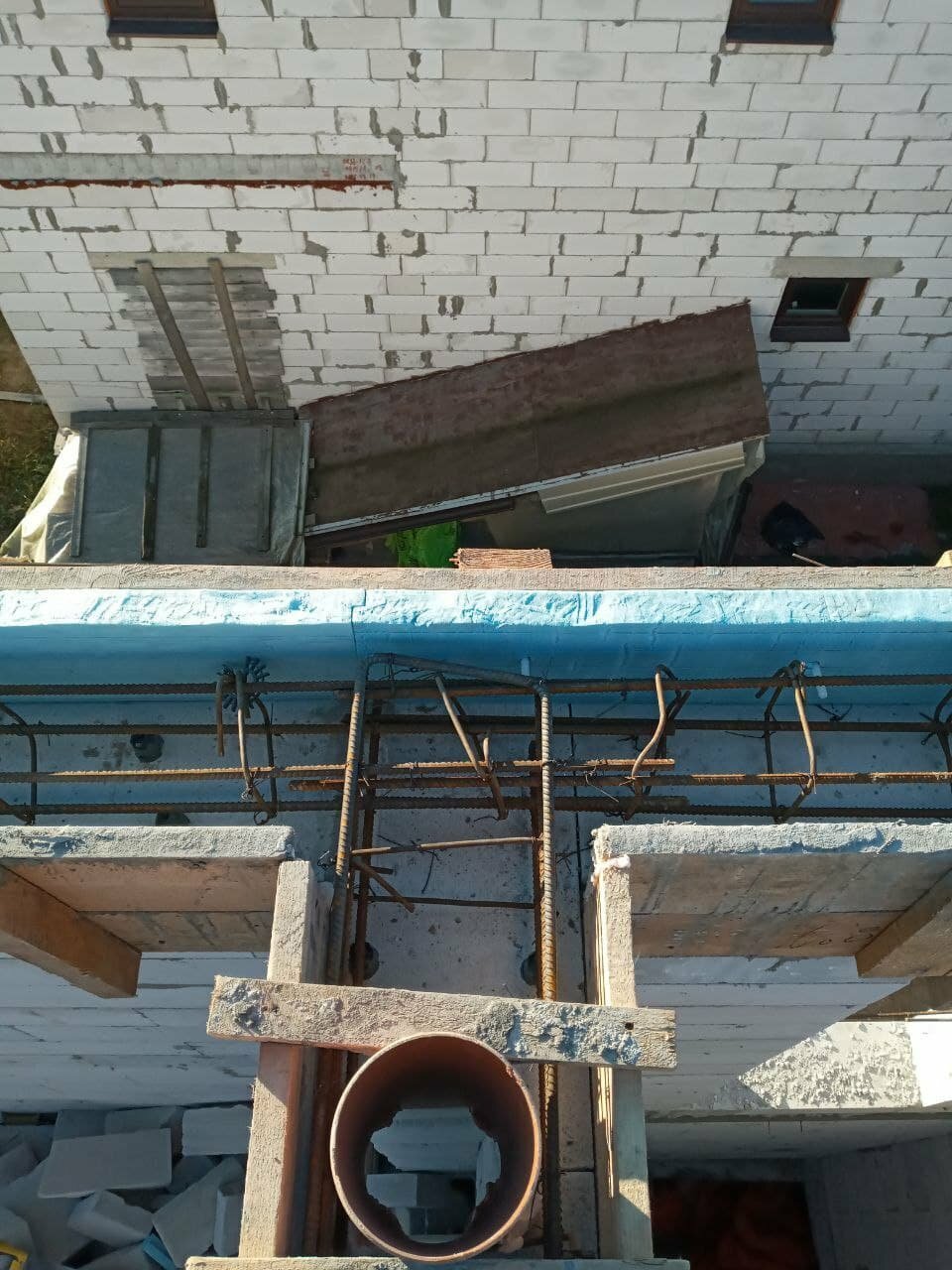

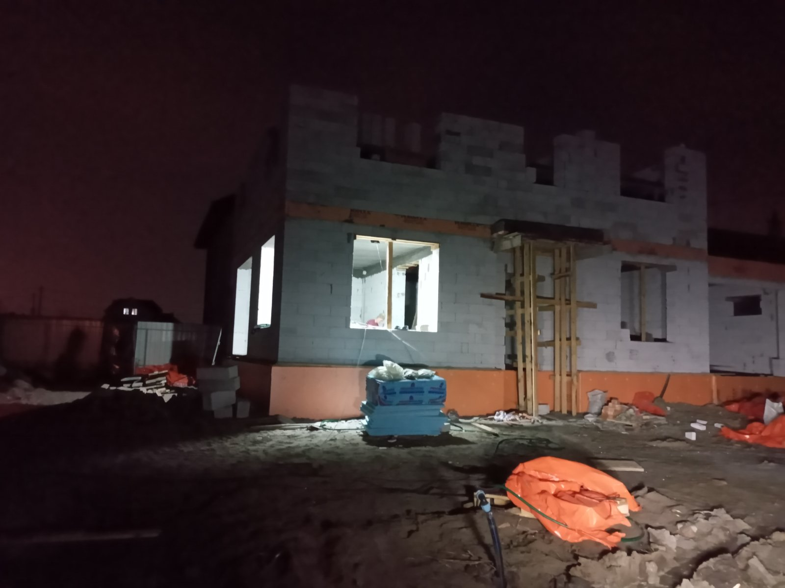

Уже в 17.30-18.00 становится темно, и по вечерам решили вязать арматуру. На воскресенье заказали на утро бетон, теперь нужно успеть все подготовить. Не понимаю почему такая спешка, но так получилось.

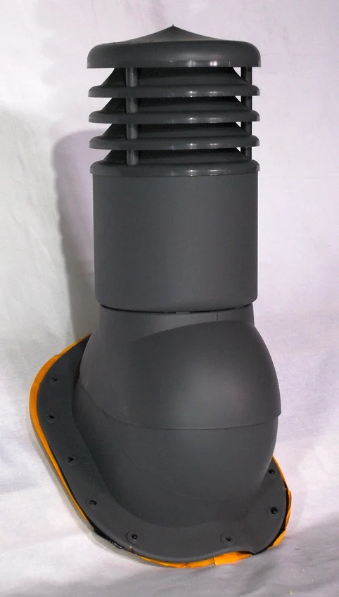

Долго думал с вентканалми, и в итоге решил делать с пластиковой вентиляционной трубы диаметром 125мм. На чердаке ее буду утеплять и на крыше буду устанавливать утепленные вент выходы (как на картинке). В каждом с/у будет вытяжка, и плюс на кухне.
Змінено користувачем motos
Пластиковые вентканалы (например вентс) по какой-то абсолютно непостижимой причине имеют абсолютно невменяемые цены. Если протяженность приличная либо много фасонины, то возможно будет целесообразнее поискать местную "кустарную" оцинковку

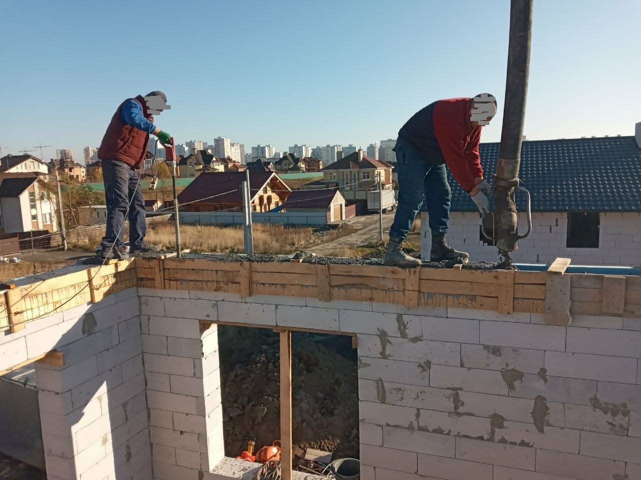

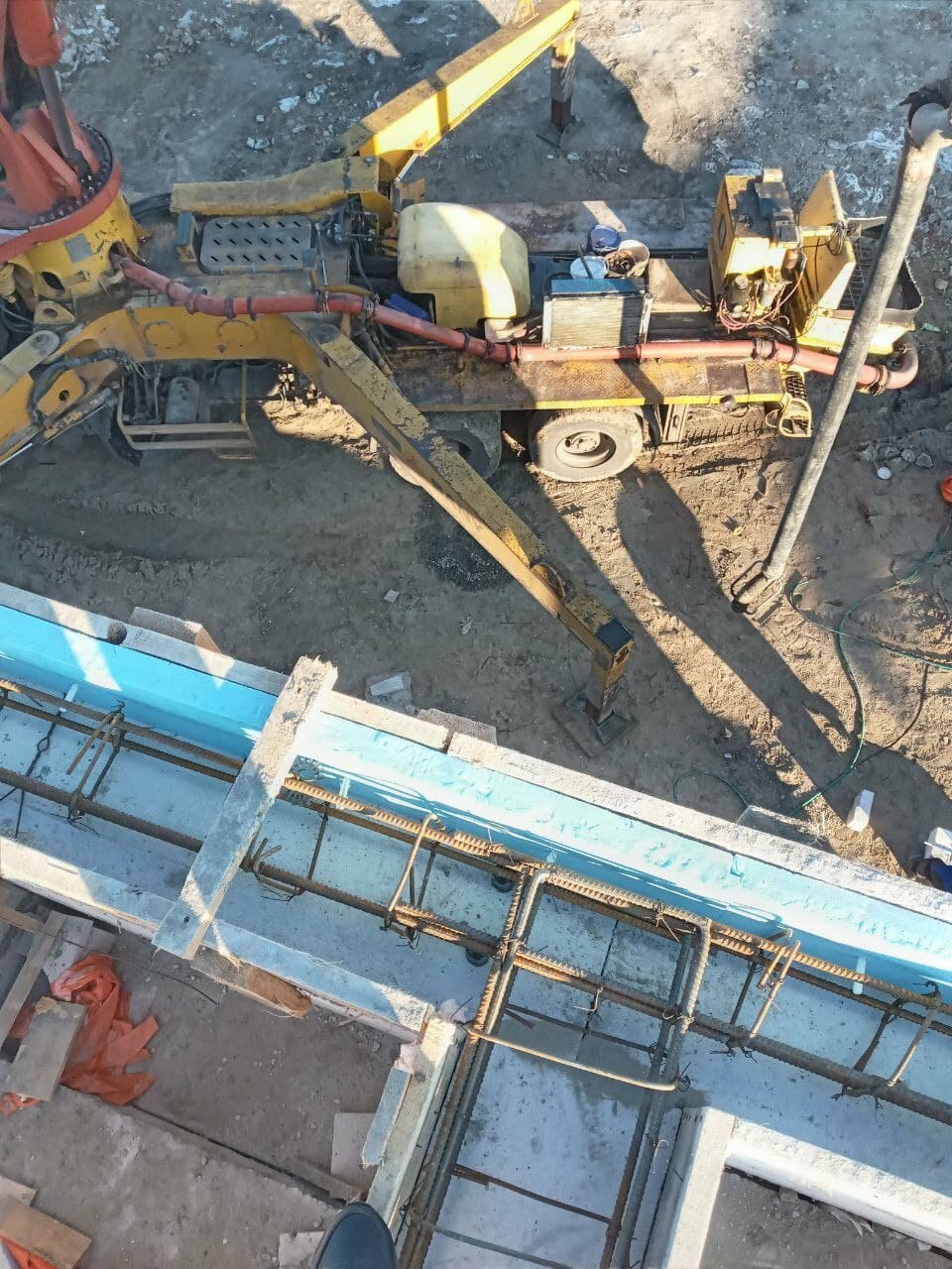

Сегодня утром залили армопояс второго этажа, теперь 1 неделя технологический перерыв. В планах посчитать дерево на крышу и закупить все необходимое. Крыша будет вальмовая, свес 80 см, 24 градуса. спереди эркер. По цвету или антрацит или черная, еще в процессе выбора.
я тоже немного удивился, Труба 125, 2 метра - 415 грн в "Анжио", колено 115 грн.
24 минуты назад, motos сказал:
а когда смотришь на 200 и 200 фасонину то возникает ощущение что они приехали вот прямиком из Швейцарии, не меньше
