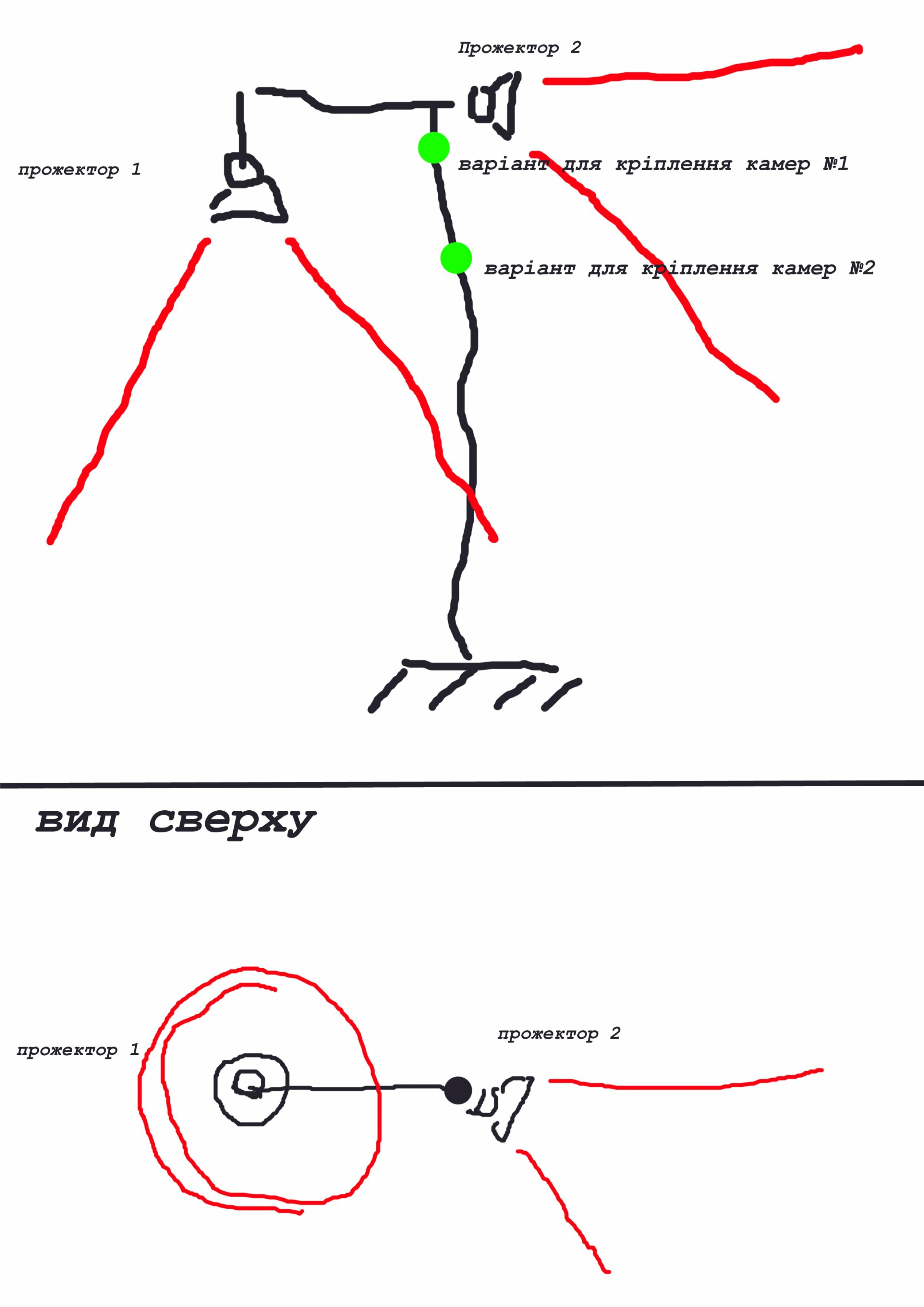

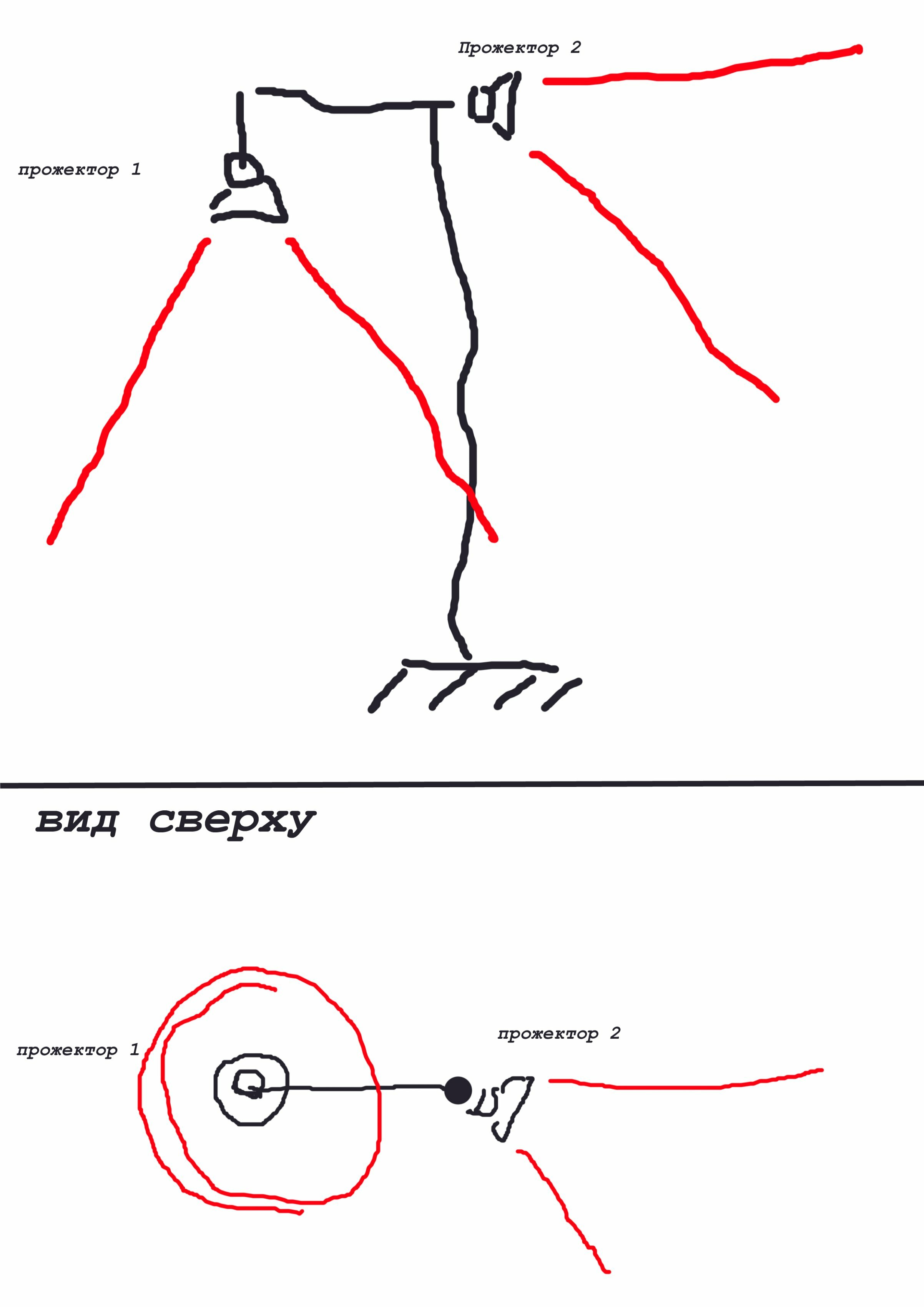

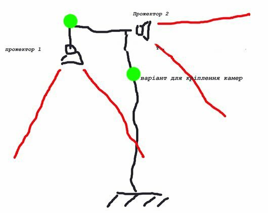

Треба порада.
Робимо  ми зараз такий  стовпчик довжиною 4 м. -  під освітлення ділянки.
Прожектори будуть десь на 30 ват.
Може, щось подібне підвісимо - подивимося.
То виникло питання - куди там дві камери спостереження притулити ?! - щоб засвітів від прожекторів не було.
Камери будуть дивитися у тій бік що і прожектори.
Змінено користувачем Privet
Можна повісити за варіантом №  1.
Але буде корпус прожектора дещо перекривати  огляд місцевости однією з камер.
Можна повісити за варіантом № 2
Але то буде вже досить низько - можна дістатися до камер.
Та не має впевненості, що камеру не буде засвічувати прожектор.
Також, турбує питання мошкари навколо світла прожекторів та його вплив на камери.
Треба розташуванням камер це питання мінімізувати.

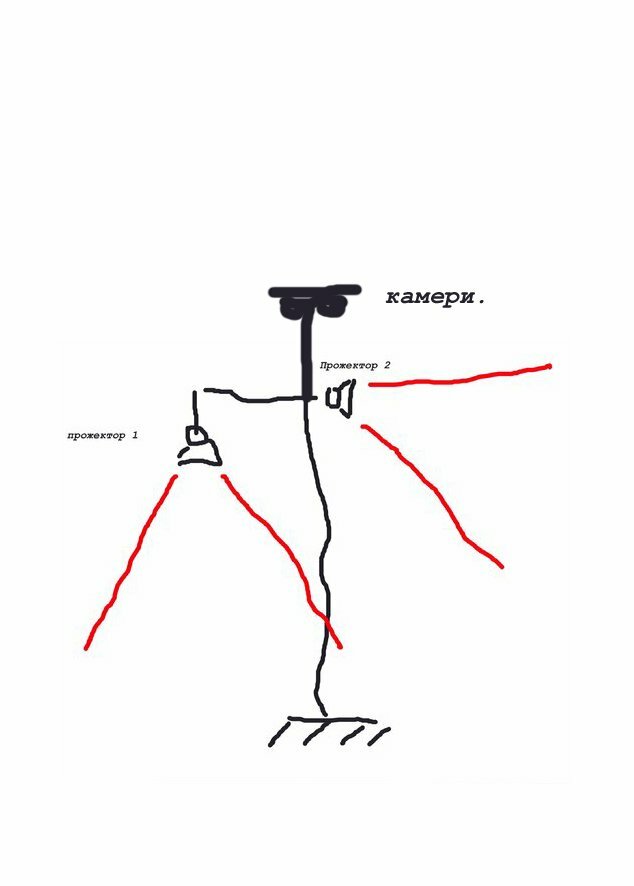

Глянув інтернет.
Напевно,  буде доцільним зробити таким чином ?! - встановити камери спостереження на вершині стовпа.
Тільки так, щоб прожектор не закривав огляд камери. Прожектор вище. Камери знизу. Ще буде коробка для з'єднаня
Змінено користувачем Vitaliano

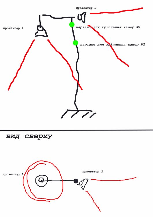

5 часов назад, Vitaliano сказал:
Прожектор вище. Камери знизу. Ще буде коробка для з'єднання
Усе ж таки повернулися до того варіанту, що основне кріплення для двох камер буде десь - як на картинці (варіант 2).
Там висота від підлоги акурат 3-и метри.
Якщо камері, яка дивиться у бік лампи, яка світить у землю, буде заважати світло, то передбачимо додаткове кріплення безпосередньо на кінці кронштейну.
Усе з'єднання буде безпосередньо у фабричних розподільчих коробках.
Також, додатково буде ще передбачено кріплення для інфрачервоних прожекторів.
Може, зі штатною підсвіткою у камерах нам не сподобається - відключимо.
А звичайні прожектори освітлення будуть працювати лише від датчиків руху, а інфрачервоні прожектори -  на постійній основі (зробимо щоб вони працювали у разі відключення електрики).
Десь таке у мене бачення усієї  цієї історії.
Увесь матеріал вже приготували до зварювання - залишилося зробити та забетонувати.
Untitled-1.thumb.jpg.f985f8a3957e6489aa7d28137c4e9079.jpg.c831783103a76260b0fff8a00a02072d.jpg
У меня прожектор выше камеры на 1 метр, летом мошки просто пипец, в архиве сплошное движение.
3 часа назад, denis-k сказал:
Без прожектора тоже самое, только немного меньше, они и на ИК подсветку летят. Вообще прожектор должен датчиком движения включатся, я бы насчет них так не заморачивался, лиж бы в кадр не попадал, чтоб камеру не засвечивал и не заслонял ничего
6 часов назад, Enot123h сказал:
варіант що при вклчюенні прожектора і в цей момент буде перключення камери з нічного бачення (ч/б) в денне  і кольорове то перші кілька секунд буде засвітка камери .
2 часа назад, Dr.Yura сказал:
В мене дахуа, менше секунди і то повністью не не засвічує. Зовсім не напряга

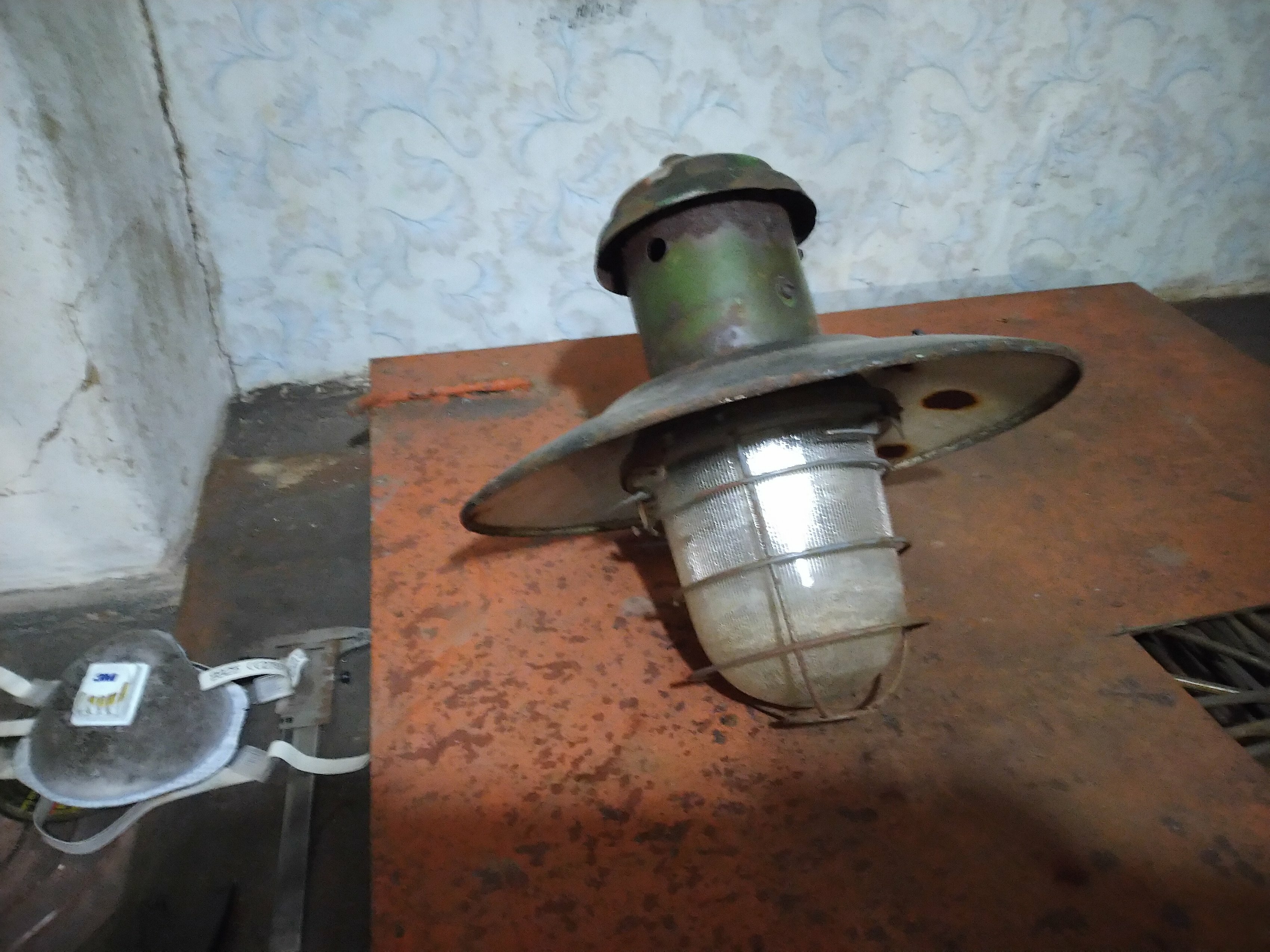

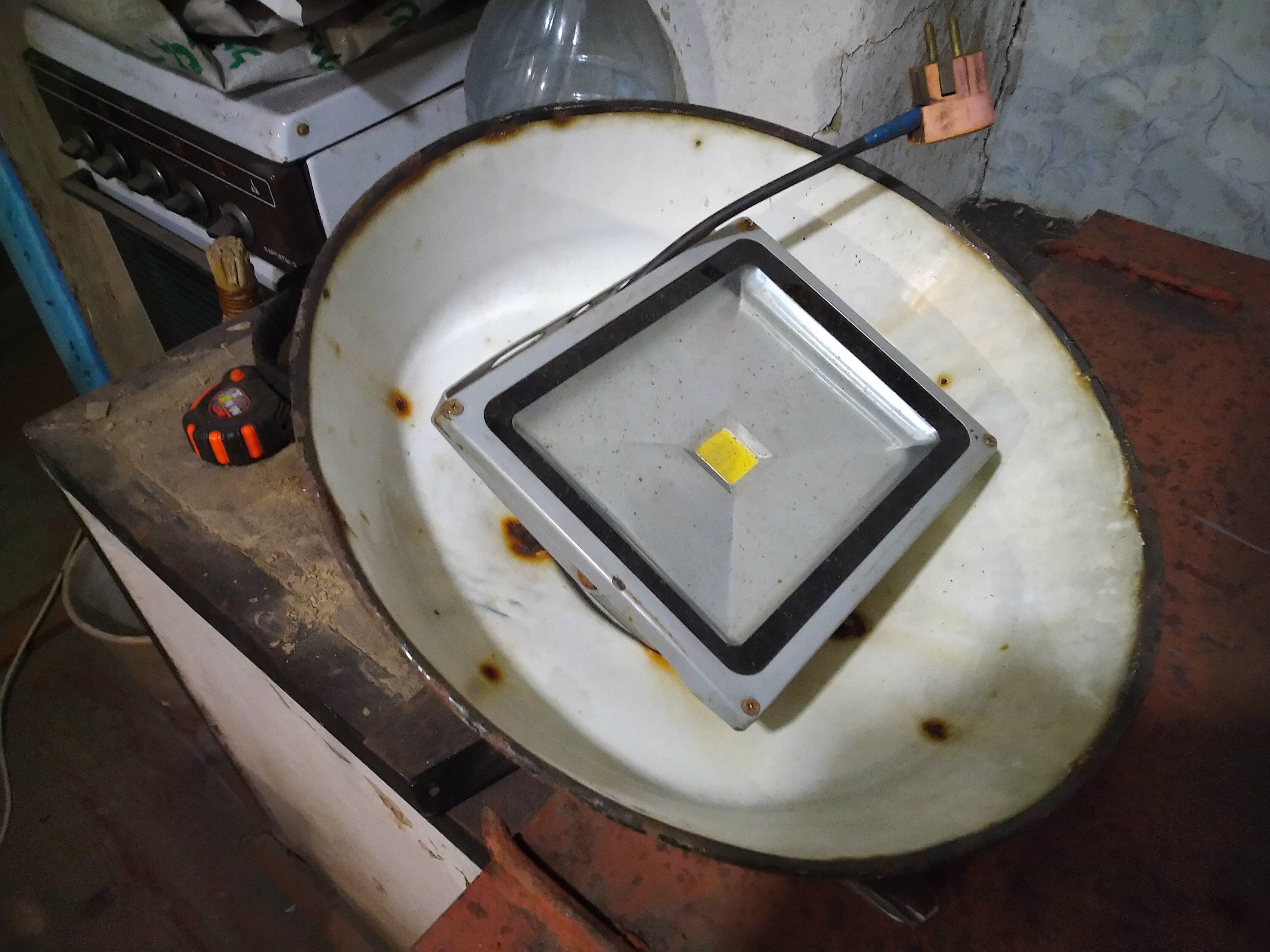

Вот котик удачно прошёлся и включил прожектор 30Вт
Змінено користувачем Enot123h
