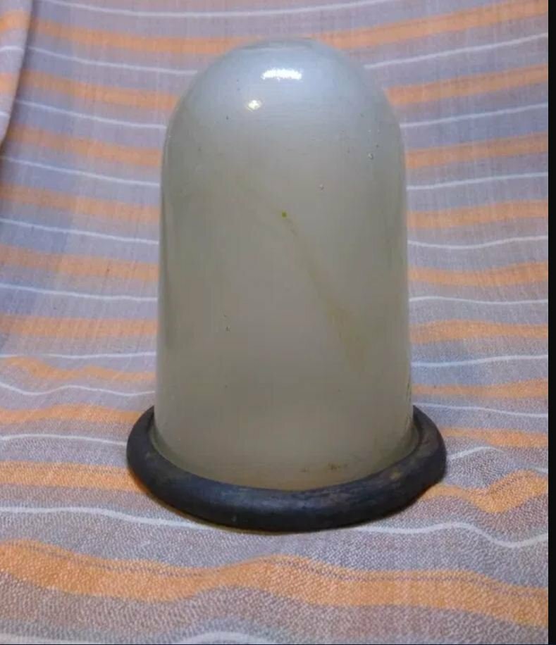

прожектор  лишь бы в кадр не попадал, чтоб камеру не засвечивал
Я міркую на світильнику поміняти колбу - з прозорої на матову.
Лампочку туди поставимо світлодіодну - десь на 20-25 ват.
З огляду на те, що матове скло - трохи втратить у потужності, але світло буде розпорошеним - камеру не так буде засліплювати.
Що скажете , - досвіт є ?
Змінено користувачем Privet
Любой фонарь попадающий в кадр близко к камере будет засвечивать. Купите камеру и проэксперементируйте перед окончательной установкой
Змінено користувачем Enot123h
  • 3 тижні потому...
Лучше всего разместить светильник  за плоскостью матрицы камеры
Тогда засветов не будет.

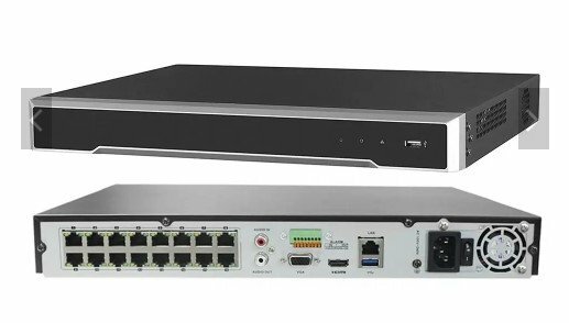

13 часов назад, Humanite сказал:
Реєстратор, зазвичай, має один, рідше два RJ45. Тобто безпосередньо до реєстратора камери не під"єднуються.
Дійсно?)
А це що таке на фото?)
Змінено користувачем uafisher
  • Хаха 1
3 часа назад, uafisher сказал:
Дійсно?)
Стоять дві камери на вулиці на відстані 80 метрів від реєстратора.
То, напевно, цікавіше поставити біля камер комутатор, та тягнути від нього один кабель до реєстратора, ніж тягнути два кабелі від камер.
До того ж, кажуть, якщо щось станеться під час грози, наприклад, то згорить насамперед комутатор, який значно дешевший ніж реєстратор.
Десь таке у мене бачення.
