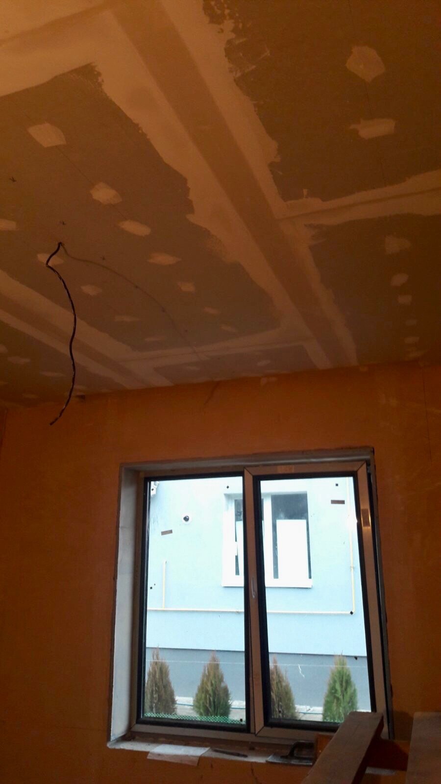

Собственно, начали делать потолки
Для примерки сделали 1 карниз. Заходит на стену от окна на 30 см.

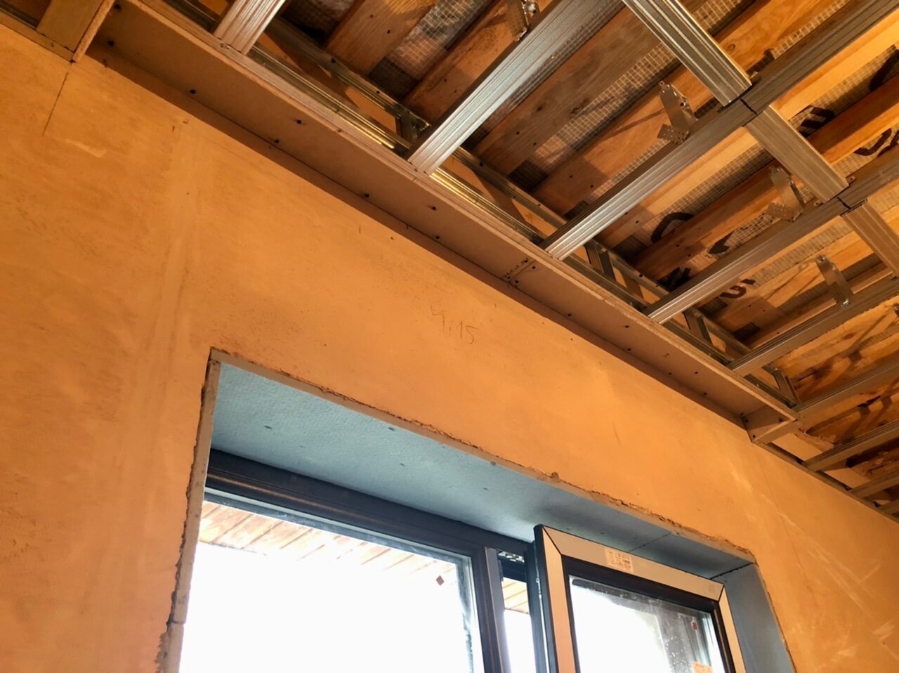

между UD профилем и стеной не должна быть дихтунг лента?
или я ее просто не вижу

15 часов назад, metall_version сказал:
по техкарте кнауфа должна.
но прораб говорит что деньги на ветер, т.к. если еще какая-то звукоизоляция имеет место быть, то как демпфер никакой роли не играет.

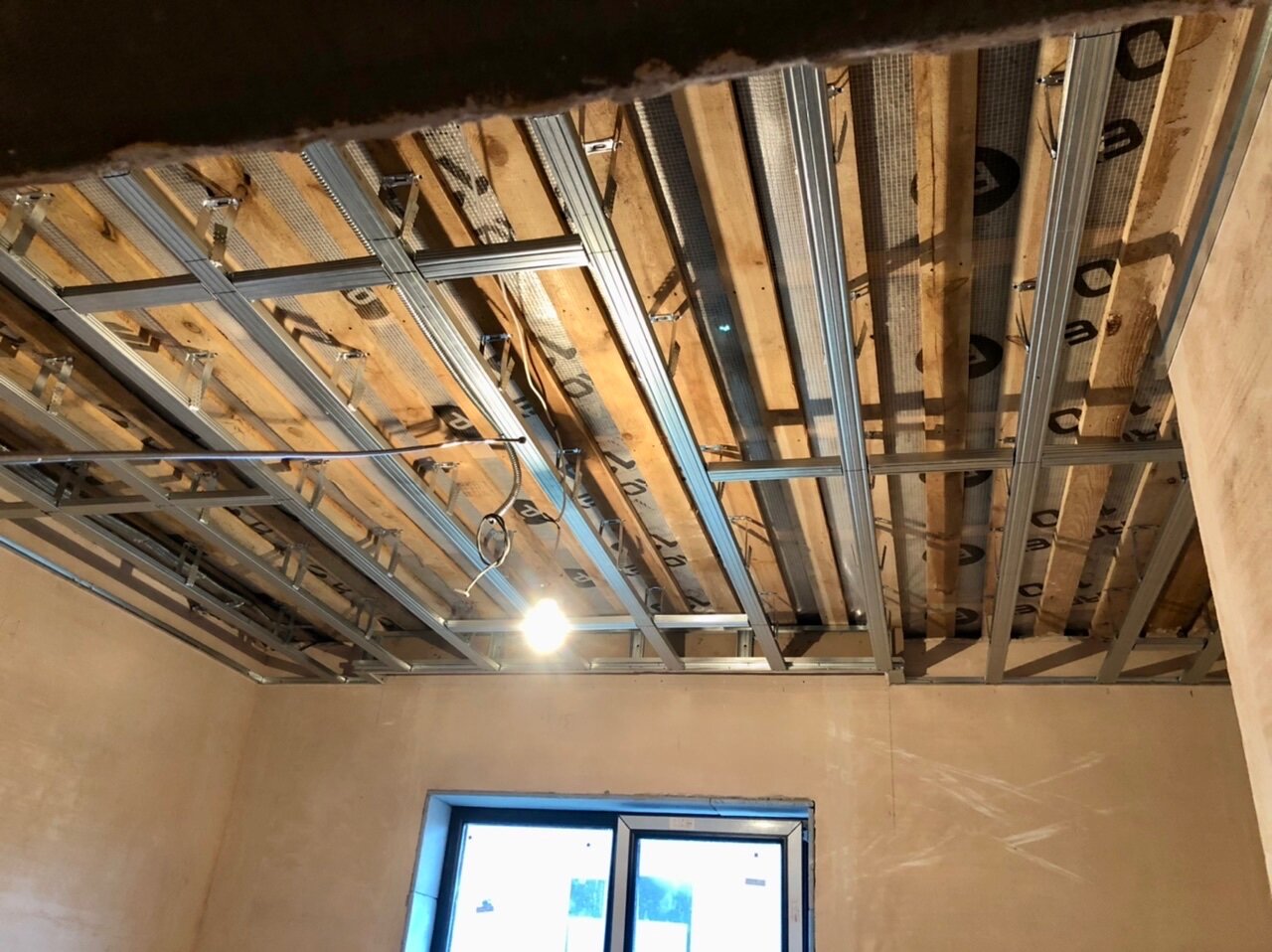

мне бы простой ответ - как лента, наклеенная, на профиль, защитит от трещин при расширении ГК, который крепится ниже профиля.
и как лента, наклеенная по периметру, спасает от трещин ГК который прикреплен, например, вдоль профиля, как, например, вот на фото.8A9D17D2-8863-45E6-BA7B-B7A825DD128C.thumb.jpeg.082f7927120ec985895328b153b9c77e.jpeg
