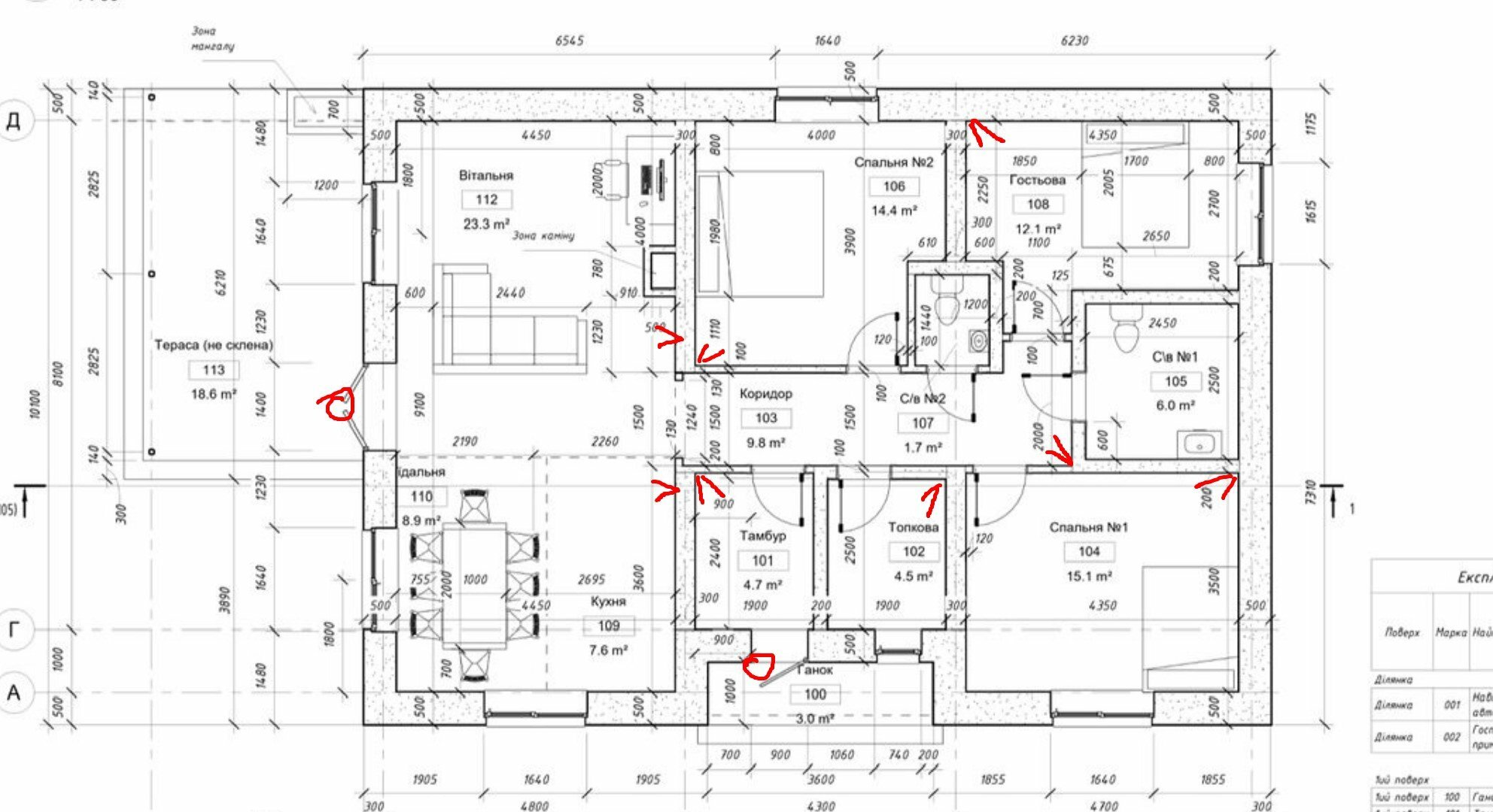

2 часа назад, shneider_vova сказал:
Показал датчики движения и дверные датчики. Датчик в коридоре - опциональный, по сути, он страхует все остальные.
Датчики на окна - возможны, но не обязательны.
Плюс уличная сирена, плюс хаб.
Охрана дома с улицы - я не в курсе, наверное, вещь хорошая, но кусучая по цене
Я правильно понимаю что оптимальнее защищать датчиками движения, а не герконами?
а как тогда быть с ночным режимом (например, ребёнок сам дома)?

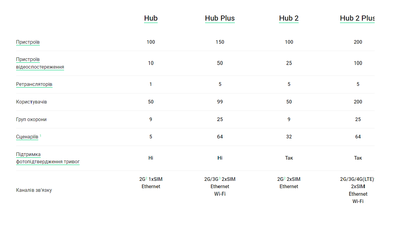

39 минут назад, omozhyn сказал:
Hub 2
Тоже вопрос.
я правильно понимаю - отличие от первого хаба только возможность подключения обьемников с видеофиксацией? Или ещё какие фичи ( по сайту не понял).

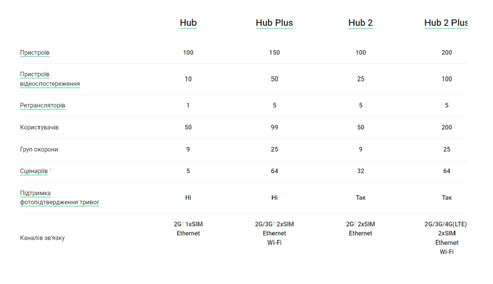

25 минут назад, Astrolog_ua сказал:
