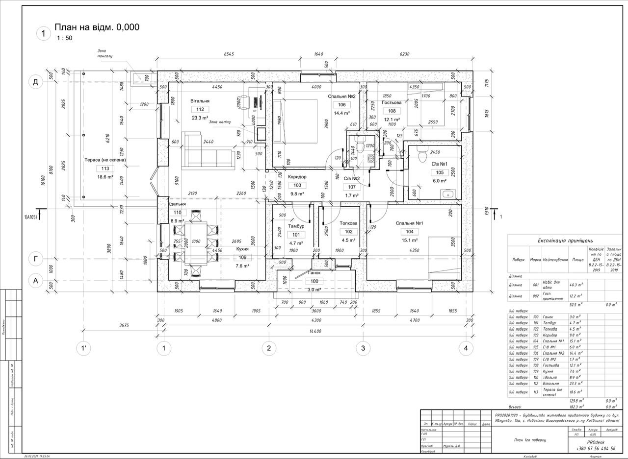

Хочу поставить дом под охрану. На оборудовании Ajax.
Кто что посоветует исходя из опыта домовладения?
На всякий план прилагаю.
На окна шторы
тамбур и топочная ставите либо шторы либо обьемники
в коридоре обьемник резервный над дверью санузла.
в сейфовой обьемник в сейф или на комнату.
В режиме «остаюсь дома» включаются все шторы
в режиме охраны - включается обьемник коридора.

Только что, Narval сказал:
в коридоре обьемник
Если объемники стоят правильно в направлении окон, объёмник в коридоре не нужен, лишняя трата денег.
Я предложил в основном шторы, в коридоре обьемник для страховки.

2 минуты назад, Narval сказал:
Я заводил датчики обьемники + шторы, теперь думаю что можно было только шторы )
Я не очень понимаю, что такое в Аяксе шторы. Я написал - что на окна опционально. Человек будет через 2 года жить в доме. зачем ему СЕЙЧАС ночной режим? Перед въездом, если таракан попросит, прикрутит датчики или то, что будет на тот момент у Аякса, они активно развивают свою линейку

4 минуты назад, shneider_vova сказал:
Штора датчик контролирующий плоскость(проем), а не объём с углом

5 минут назад, Евгений___ сказал:
приведите, пожалуйста, устройство из линейки Ajax
6 минут назад, shneider_vova сказал:
у меня проводные будут, ваш вариант вот ajax.systems/ua/products/motionprotect-curtain/
и не забудте поставить в перехлест, иначе нижнее окно без охраны
Змінено користувачем Евгений___
1 минуту назад, Евгений___ сказал:
Ну и чем оно будет лучше этого?
ajax.systems/ua/products/motionprotect/

5 минут назад, shneider_vova сказал:
Ничем, разное назначение

Только что, Евгений___ сказал:
не вижу ни одного плюса в вашем решении. MotionProtect будет лучше защищать помещение и не имеет никаких минусов по сравнению с предложенным вами датчиком
В охранном режиме когда вы дома ваш датчик не подойдет а штора да.
а если я подойду к окну?!
Только что, shneider_vova сказал:
без проблем только руку в проем не засовывайте, если есть кошка, тоже минус для такого решения, только геркон и датчик разбития стекла

23 минуты назад, Евгений___ сказал:
То есть полить цветы, или выключить ночник, стоящий на подоконнике, или поправить шторы - я ночью не могу?!
Зачем нужен такой режим охраны, если он не удобен, да еще и дороже у выбранного производителя?
