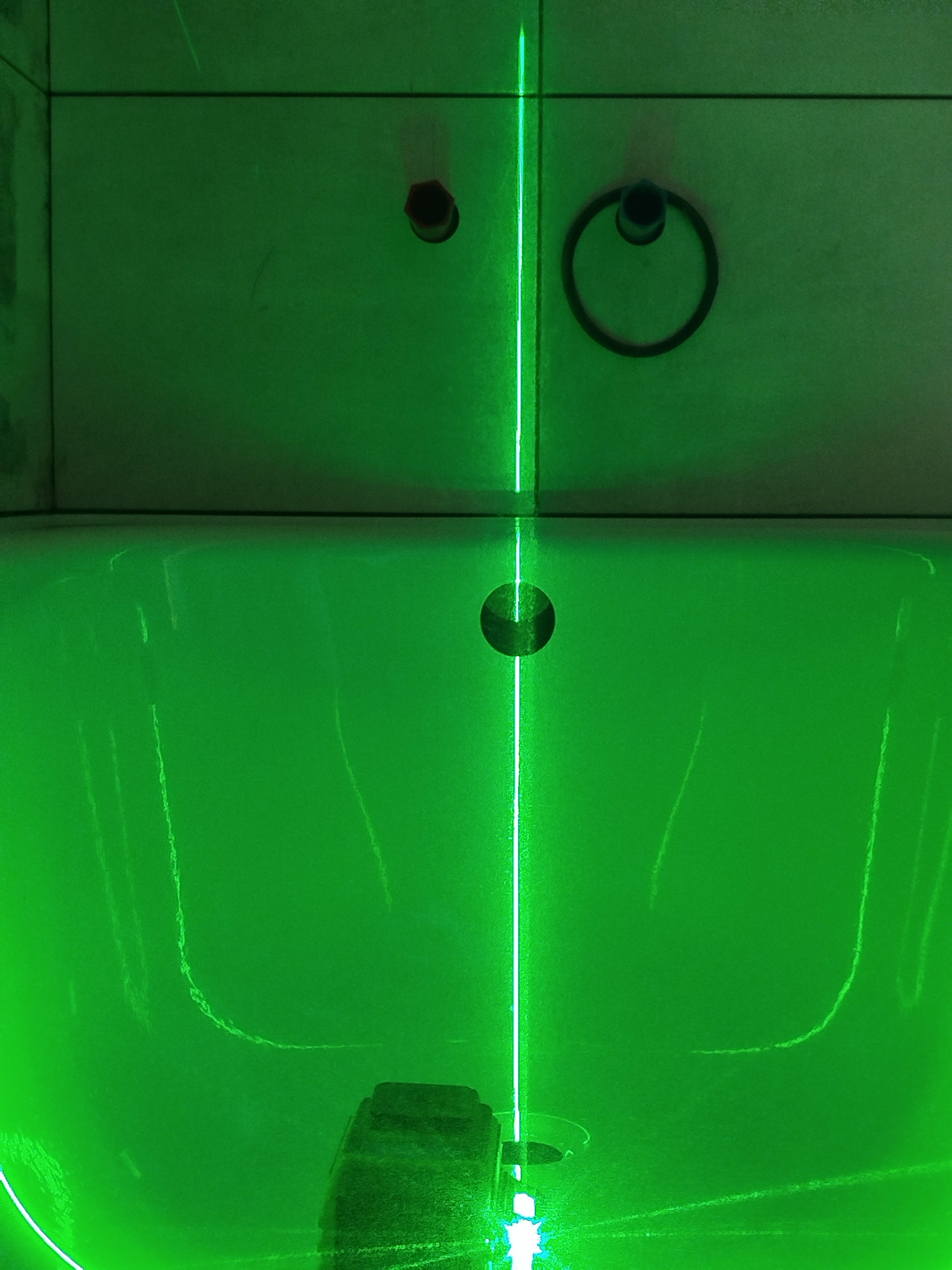

AndryG Опубліковано: 5 жовтня Автор Поділитись Опубліковано: 5 жовтня (змінено) Плитка у ванній. Довго з хлопцями міряли, думали, пропонували. Зупинились на нашому з дружиною варіанті: плитка по центру над дверима і далі в боки як вийде. Приліпили: з одного боку до дверей від краю плитки 8см, з іншого - 12см. Крутили-вертіли як виправити, щоб не перекладати. Виявилося, що вони хто-зна як то рахували і цілу плитку теж різали до 59см. Перекреклали шість плиток. Тепер 9 і 11 см. Сподівався, що дверима вирівняю у отворі. (Спойлер - не вирівняю). І хлопці і їх прораб, всі розказують, що над дверима то все фігня, головне змішувач і ванна. Вони прив'язались до ванни, щоб там все було по центру. Дружина каже що вам прямо сказано як зробити - ви нічого не розумієте, треба так. Сьогодні поставили ми з дружиною ванну... Чому так? Чому люди дозволяють собі так працювати Змінено 5 жовтня користувачем AndryG 1 Посилання на коментар Поділитися на інших сайтах More sharing options...

AndryG Опубліковано: 6 жовтня Автор Поділитись Опубліковано: 6 жовтня 15 годин тому, BugS сказав: Шов плитки по центру змішувача, як прораб і обіцяв. Всі ці 9 та 11 см ви забудете через пів години. Нема там центру по змішувачу, хоча змішувач я підкручу ексцентриками, і нема центру по ванні. І нема центру по дверям, як наголошував замовник. Є рукожопські похибки в сантиметри, що тільки підкреслюють рукожопість. Краще би ті шви взагалі були десь збоку - менше акцент "хотіли рівно, в вийшло як змогли". Пост емоційний, нічого вже не виправити. Написав "для згадки". Перші кілька років про плиточників у цій хаті згадуватимуть з новими гостями Посилання на коментар Поділитися на інших сайтах More sharing options...

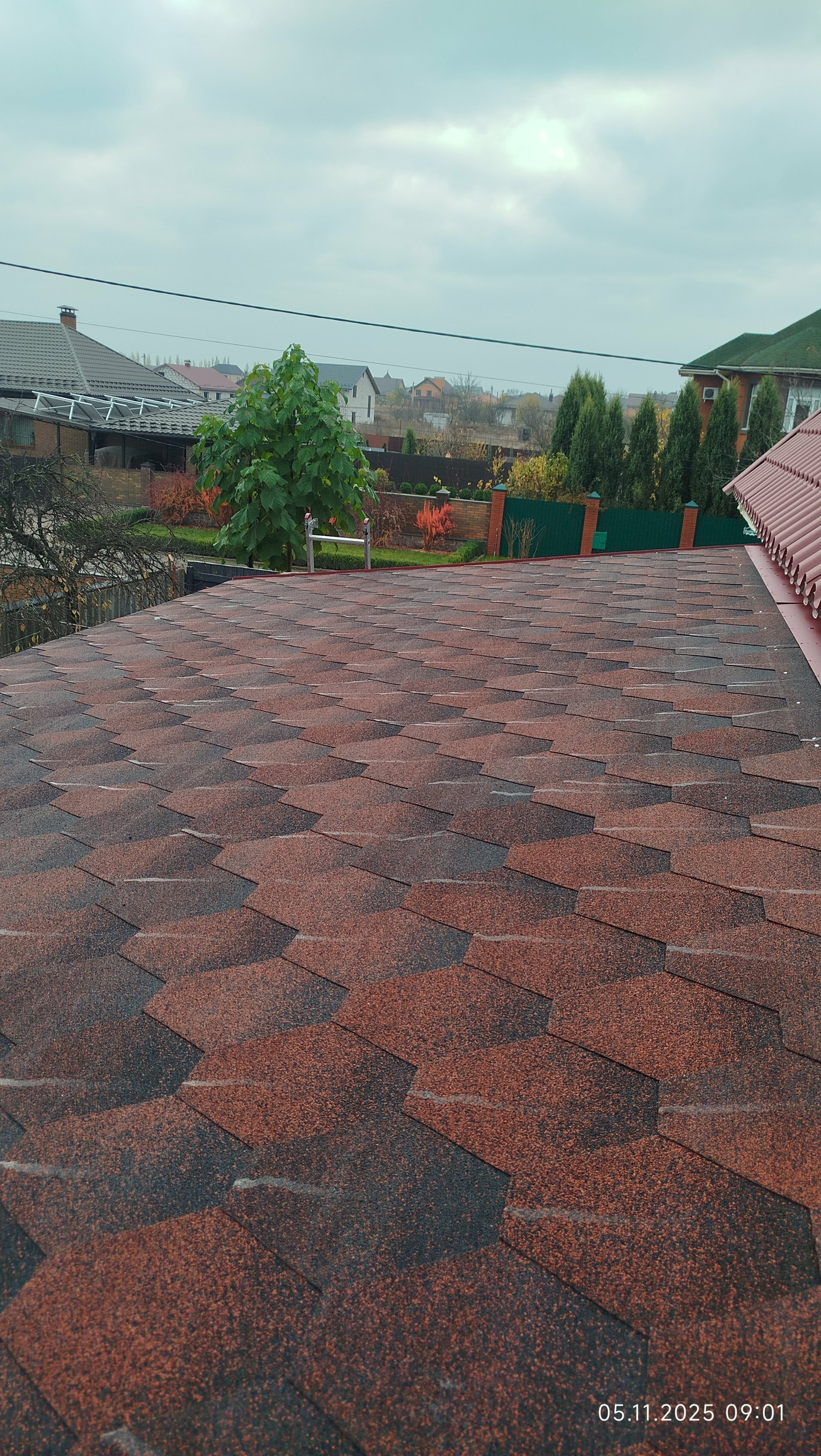

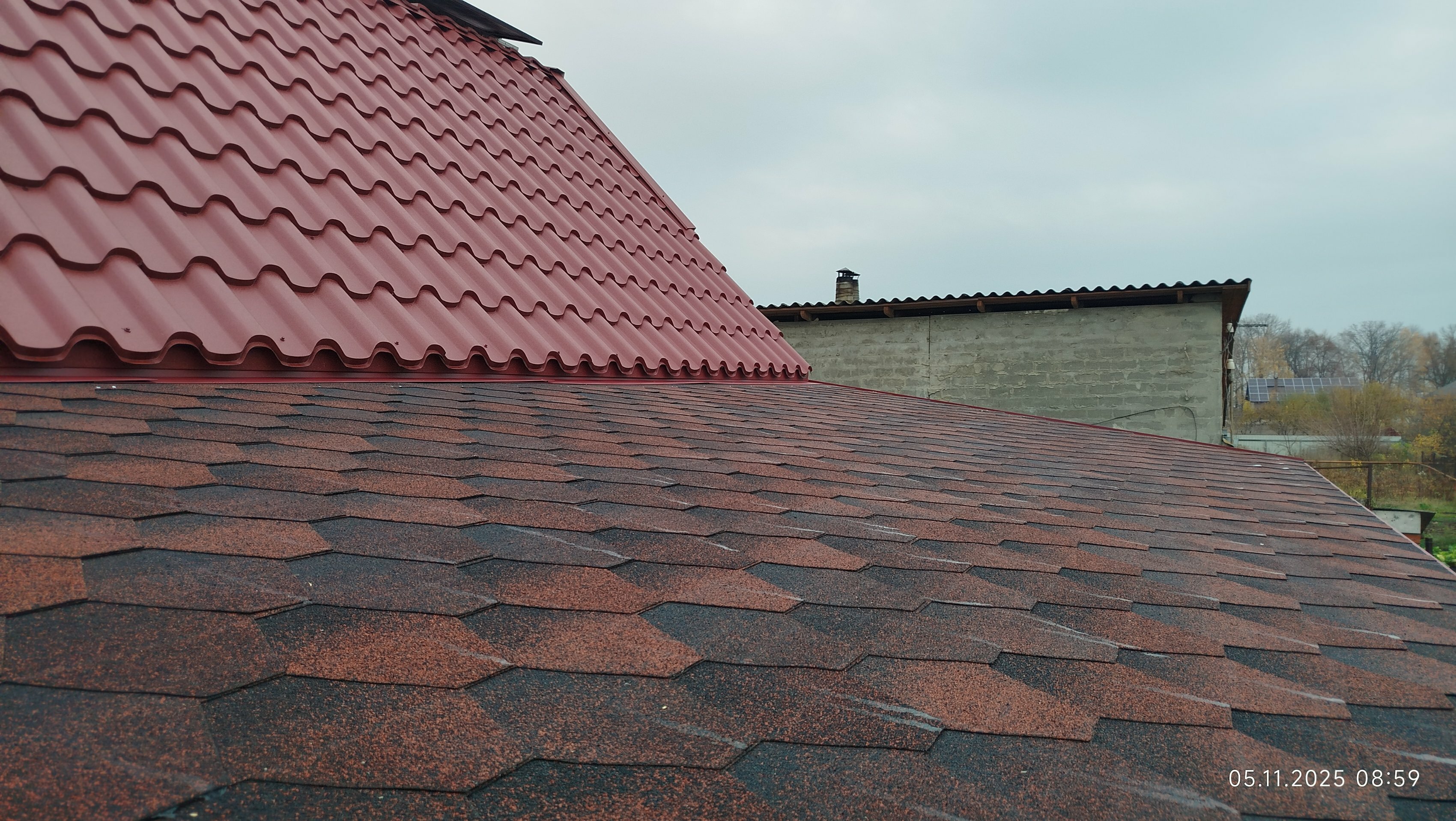

AndryG Опубліковано: 5 листопада Автор Поділитись Опубліковано: 5 листопада Дякувати Богу за гарну погоду вчора! Я вже думав, що піде моя тераса в зиму без гонту з одним рубероїдом. Залишився останній ряд з примиканням до карнізу хати доробити. І тут питання як то краще зробити? Логіка підказує, що треба покласти ще один ряд гонту, потім намазюкати край бітумом і зверху прибити планку примикання. А хтось на іншому плечі говорить, що спочатку планку прибий, в потім наверх останній ряд гонту приклей. Та тільки воно триматися не буде. Різати гонти на частини і накладати один на один як на гребені роблять? Порадьте, будь ласка, поки сніг не пішов 1 Посилання на коментар Поділитися на інших сайтах More sharing options...
AndryG Опубліковано: 5 листопада Автор Поділитись Опубліковано: 5 листопада (змінено) Чи об'єднати варіанти? Покласти ще один ряд, прибити його по верху. Потім планку прибити. Нарізати з гонту пластинки (обрізаємо "язик" і ріжемо на три частини) і приклеїти їх поверх планки, прибивати один край і накривати наступним гонтом (як гребінь роблять у відосиках). Змінено 5 листопада користувачем AndryG Посилання на коментар Поділитися на інших сайтах More sharing options...

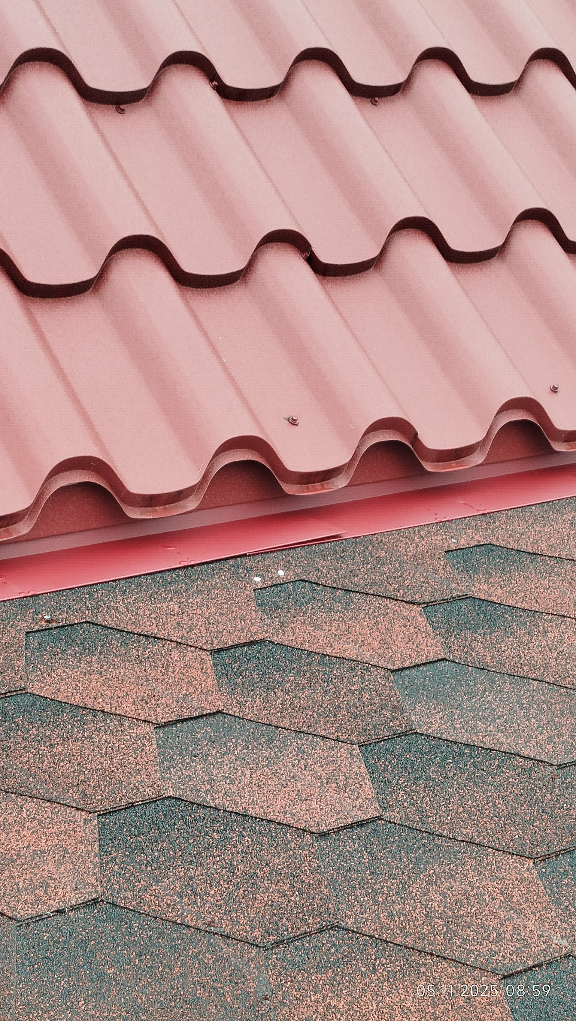

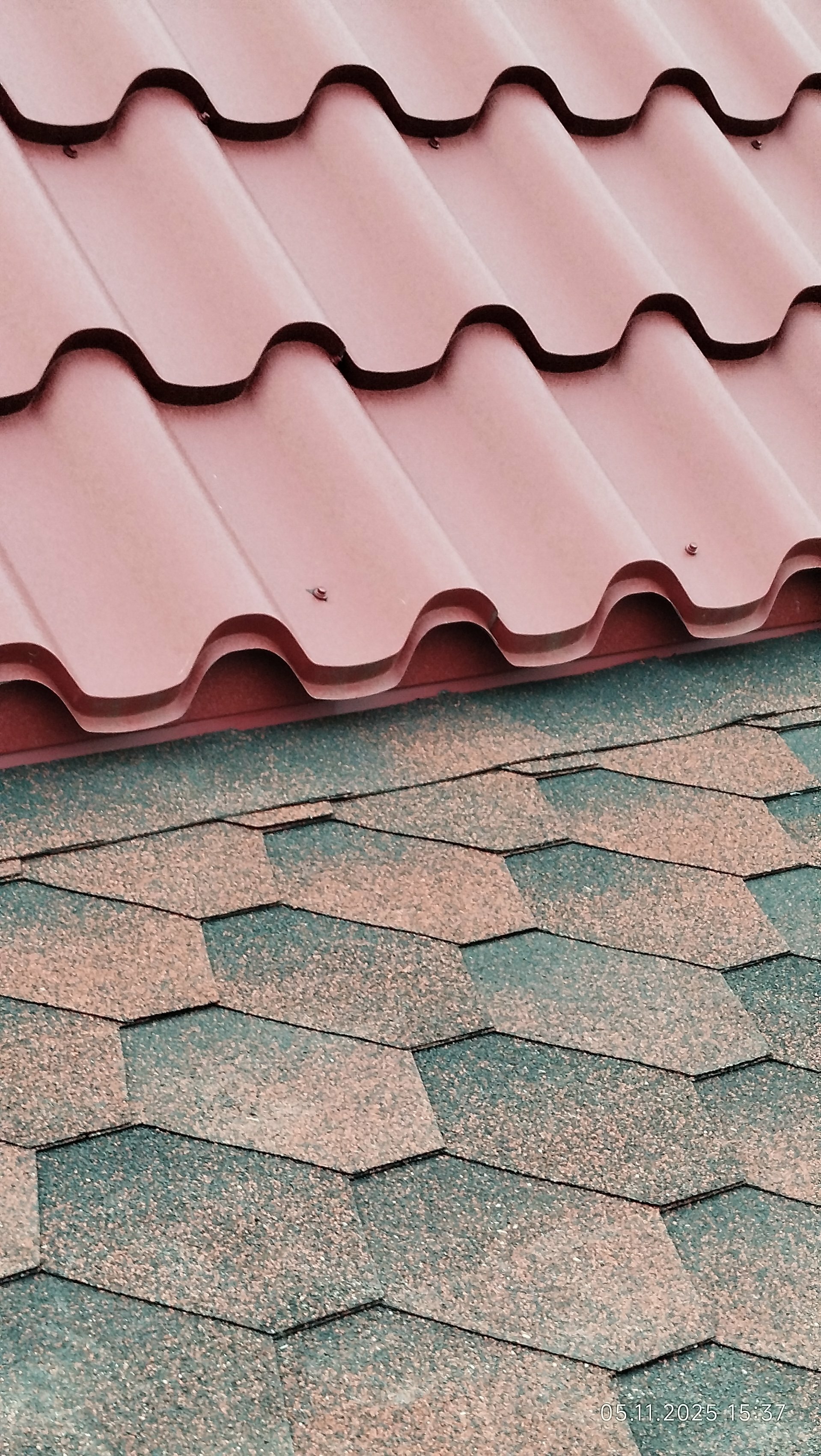

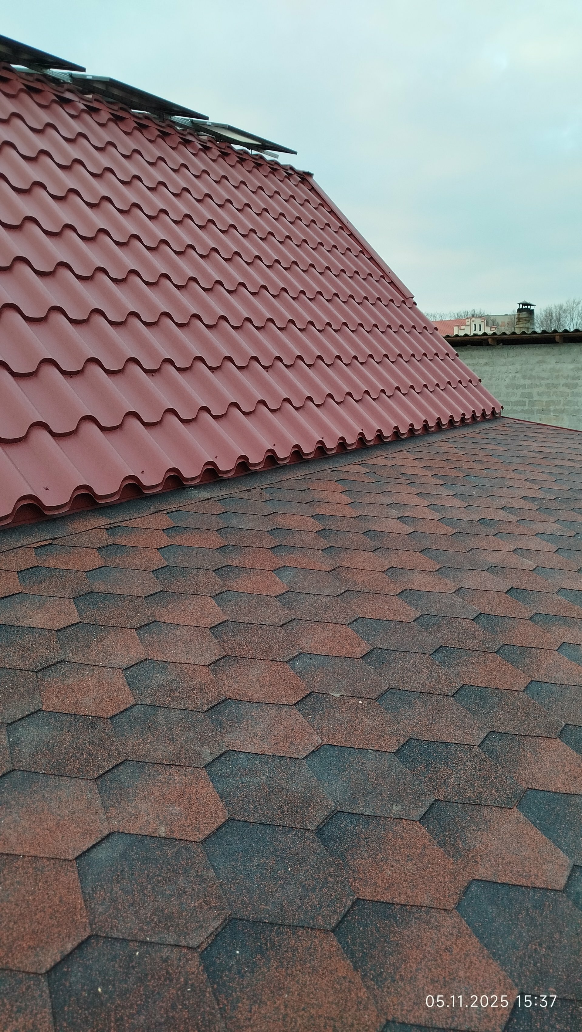

AndryG Опубліковано: 5 листопада Автор Поділитись Опубліковано: 5 листопада (змінено) Заморочився поверх планки приклеїв Можна панелі ставити Змінено 5 листопада користувачем AndryG 1 Посилання на коментар Поділитися на інших сайтах More sharing options...
Сарочка Опубліковано: 7 листопада Поділитись Опубліковано: 7 листопада 05.11.2025 в 15:40, AndryG сказав: Заморочився поверх планки приклеїв Можна панелі ставити Цікаво, як людина страждала перфекціонізмом, по шву в плитці , і потім - хоп , і два різних тіпа покрівельного матеріала ні разу око не ріже. . Ну то таке. 1 2 Посилання на коментар Поділитися на інших сайтах More sharing options...
BugS Опубліковано: 8 листопада Поділитись Опубліковано: 8 листопада 6 годин тому, Сарочка сказав: Цікаво, як людина страждала перфекціонізмом, по шву в плитці , і потім - хоп , і два різних тіпа покрівельного матеріала ні разу око не ріже. . Ну то таке. Він казав, що буде ставити сонячні панелі Посилання на коментар Поділитися на інших сайтах More sharing options...
AndryG Опубліковано: 8 листопада Автор Поділитись Опубліковано: 8 листопада (змінено) 9 годин тому, Сарочка сказав: Цікаво, як людина страждала перфекціонізмом, по шву в плитці , і потім - хоп , і два різних тіпа покрівельного матеріала ні разу око не ріже. . Ну то таке. Цікаве зауваження. У кожного свої заморочки. Ні разу не бачу проблеми у різнотипових покриттях. Ще цікавіше було вчора, коли дядько прийшов кухню заміряти. - Холодильник виставляємо по кромці стіни? -Та нахіба ж воно по кромці, хай буде глибше на 5-7см, а то враження, що випирає. І так по всьому - У вас тут вивід радіатора попадає в шафу. Треба його перенести. - Ви прикалуєтесь? Посунемо стінку шафи вбік і зробимо випуск стільниці. Тут же головне, що це моє рішення, яке мені подобається. І не важливо, що зараз так не модно, так не роблять і т.ін. Змінено 8 листопада користувачем AndryG 3 Посилання на коментар Поділитися на інших сайтах More sharing options...
AndryG Опубліковано: 8 листопада Автор Поділитись Опубліковано: 8 листопада (змінено) 3 години тому, BugS сказав: Він казав, що буде ставити сонячні панелі Бітумку я сам привіз, самі з дружиною поклали. А з бляхою купа додаткових заморочок. Плюс я дуже стиснений з товщиною покриття - висоти підпирають. Щоб зробити ті 10° нахилу, довелося в тамбурі сходинку зробити. Змінено 8 листопада користувачем AndryG Посилання на коментар Поділитися на інших сайтах More sharing options...

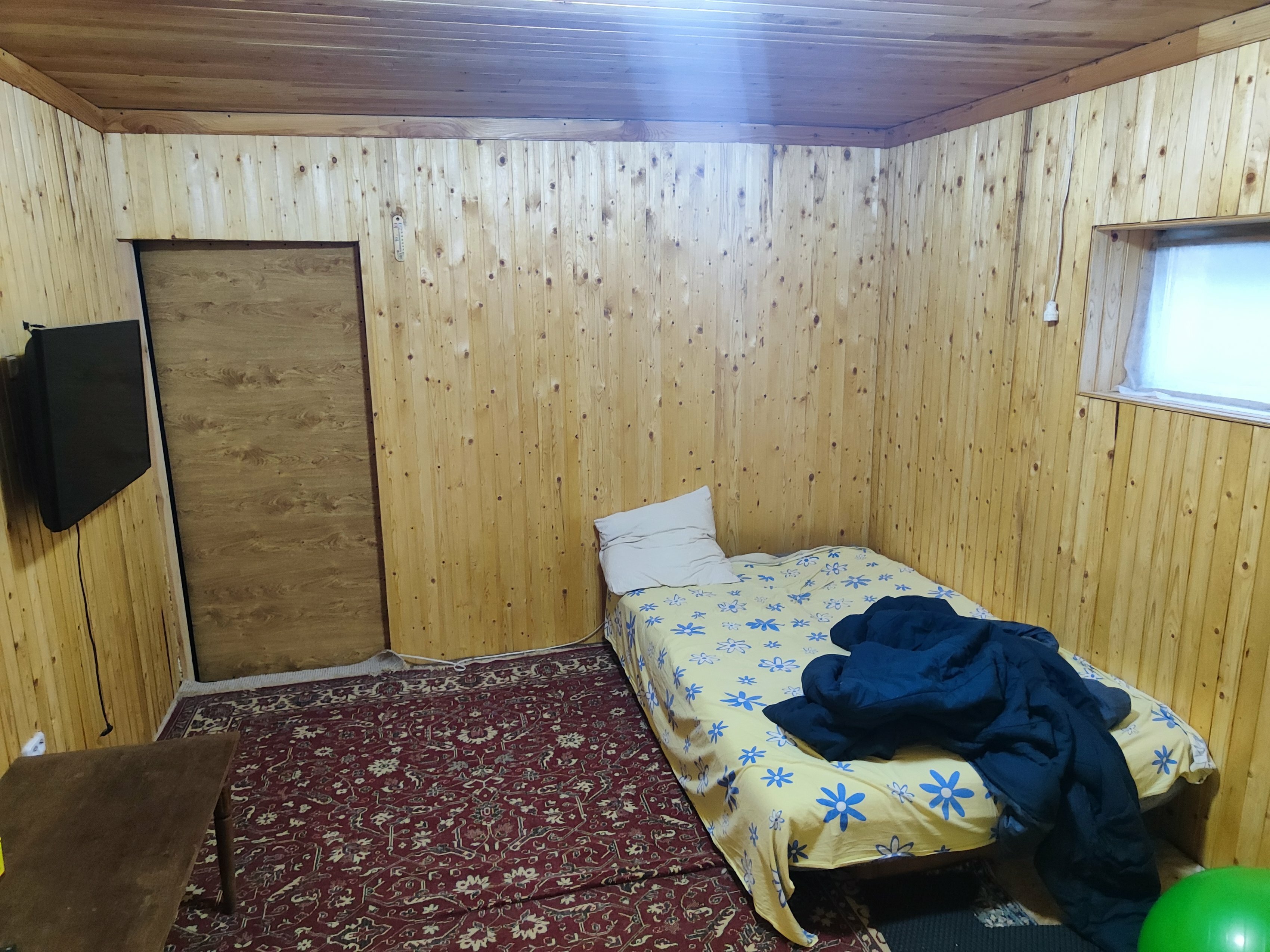

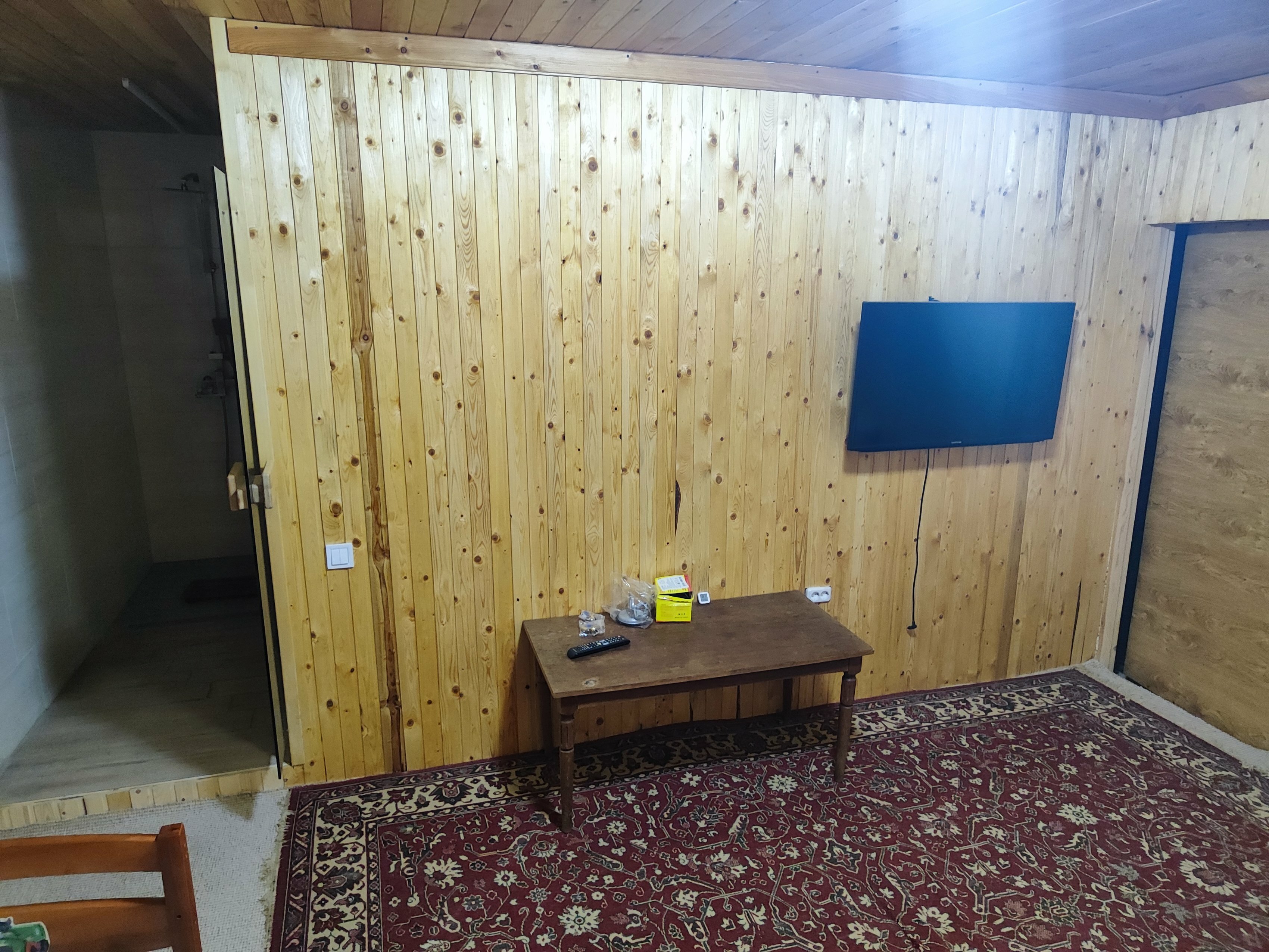

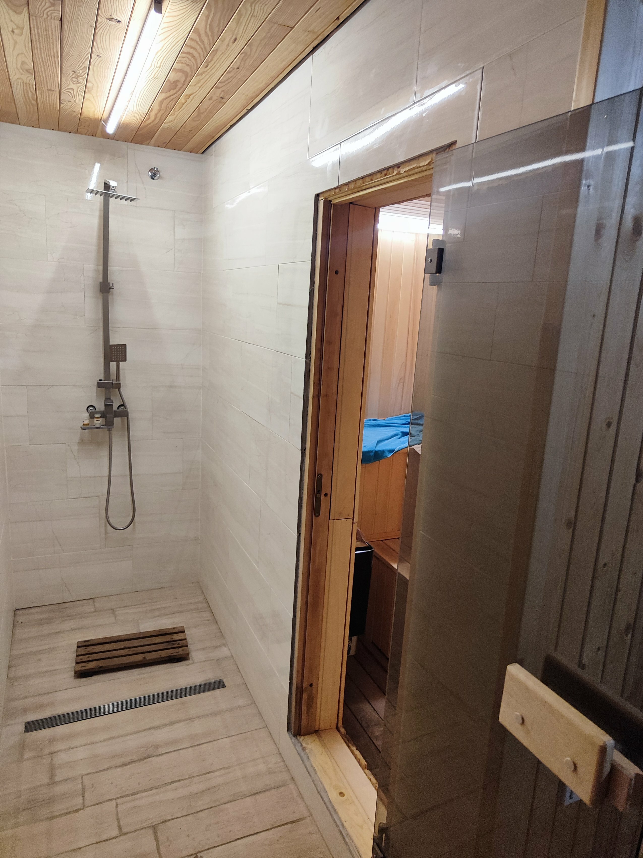

Invest-finans Опубліковано: 15 листопада Поділитись Опубліковано: 15 листопада У меня так. Сауна в цокольном этаже. Посилання на коментар Поділитися на інших сайтах More sharing options...
