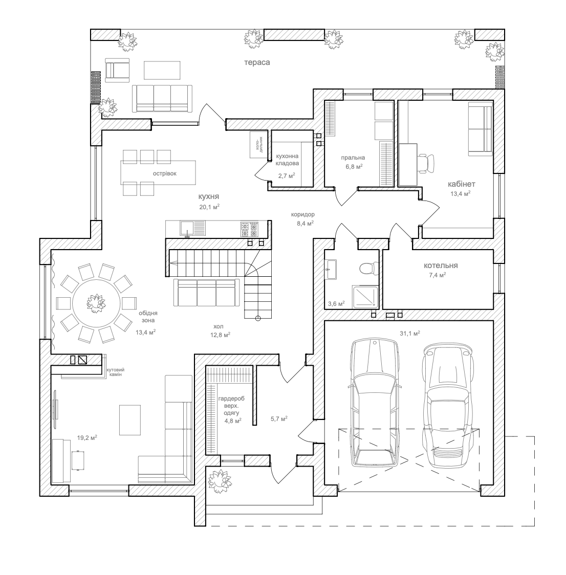

Сім"я з 4 дітьми. БІльше всього думали над першим поверхом, і малювали як будемо ходити.
Досить багато часу витратив на цю тему, і відео різні дивився, але от хочеться ще почути зауваження.
В цілому, хочеться якось так
Із того, що вже зрозуміло
- Гараж затісний;
- Із гаража в будинок 1 двері;
- Пишуть що монолітне перекриття на сьогодні - не найкраще рішення. Виключно із-за ціни ?

странно, почему считается, что 31,1м2 для гаража мало? только потому что хочется поставить в него 2 машины?
Поставьте одну, которая нарисована справа.
дверь из гаража в дом я бы не делал, но Вам может и нравится это.
перекрытие монолит только на 1 этаже, на втором можно просто подшить потолок.
планування геть "не бюджетне"...
тож чого переймаєтеся щодо вартості перекриття?

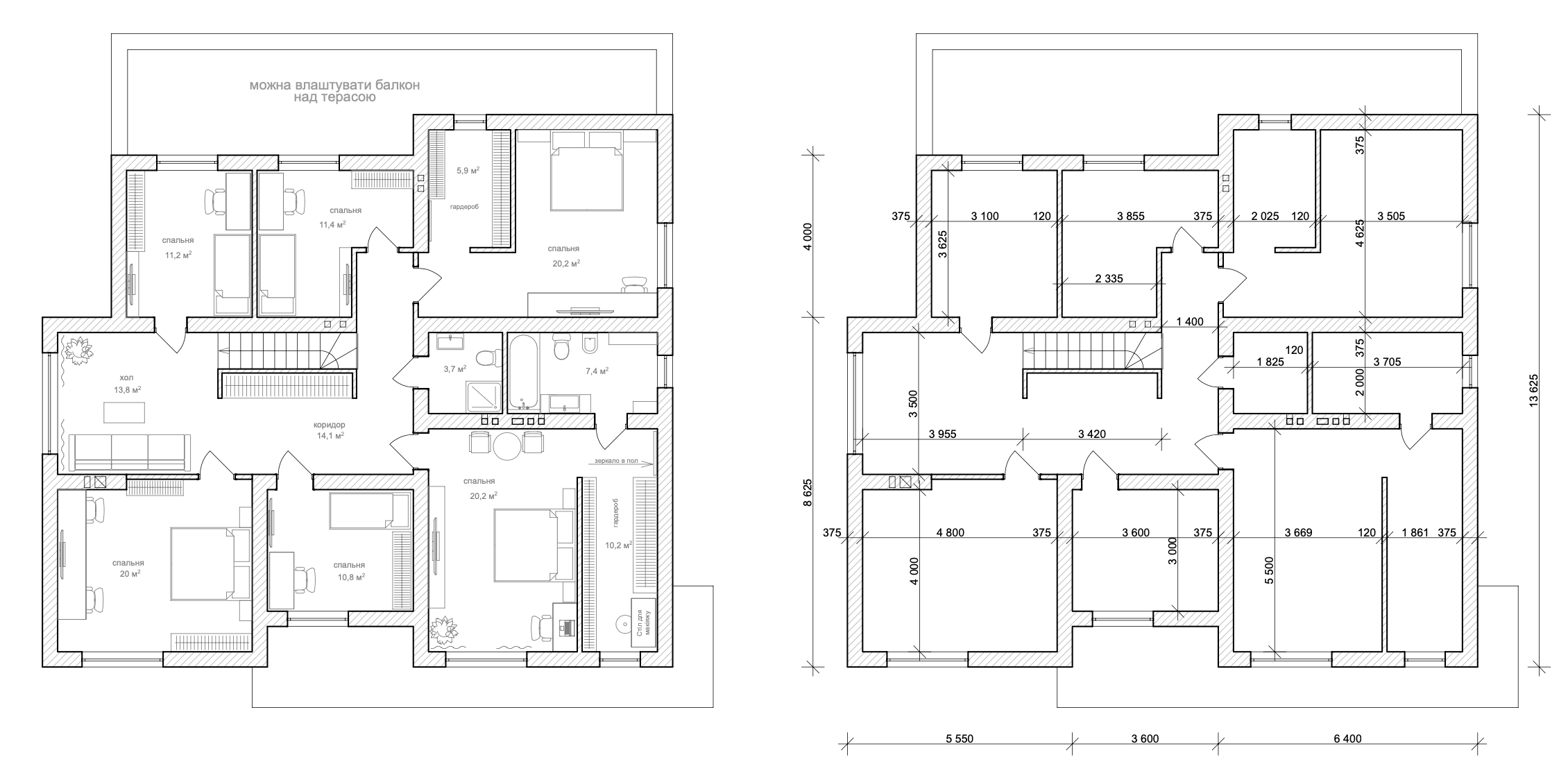

додав, але цікавить в першу чергу перший поверх. На другому поверсі все максимально просто.

10 хвилин тому, Bimerok сказав:
Та да, один душ на 5 кімнат :pozor: а ванна тільки для хазяїв
Тільки що, vadimv сказав:
так 2 душа
1 хвилину тому, Bimerok сказав:
зауваження виключно до того, як намалювали ?
Зауваження до сходів: вони незручні і навіть можна сказати - небезпечні.
так 2 душа
Де там 2 душа?
Один душ для 5 кімнат і одна ванна для майстер-спальні. Все.
Я бы подумал на счет практичности 3-х отдельных  технических помещений на 1 этаже - кладовка, прачечная, котельная. Может, лучше их объединить в 2 или в 1 помещение.
Очень режет глаз коридорчик на 4 двери на первом этаже, какое-то месиво проемов, явно шото не додумали. А ещё у вас судя по всему на втором этаже мастер-спальня прямо над гаражем, если уж гараж в доме то над ним лучше сделать что-то техническое или на крайняк "для тещи") - выхлоп, шум, грохот ворот, холод от перекрытия.
Гараж это место для склада барахла, в вашем случае либо имхо не фантазировать про 2 машины либо добавить площадь которая сразу уйдет под велики/косилки/санки/керхеры/дрова/барбекюшницу и тп габаритные и очень нужные вещи.
Я бы котельную завел через гараж, профиты:
- минус дверь в коридорчике
- больше места в гараже (котельная обычно не забита и там можно много чего лишнего хранить и при этом не таскать через весь дом)
Не до конца понятная идея с двумя диванами на первом этаже, угловой в гостиной ок, какая функция у второго возле лестницы? Как 4 человека будут юзать два дивана? По очереди или как?) Если вы не придумали там ничего умнее то скорее всего что-то не так с этим помещением в принципе.
Холл с диваном на втором этаже это что-то из прошлого века имхо, на втором этаже спят на первом живут, тем более с такой гостиной. Да у вас 4ро детей но я почему-то почти уверен что если они не захотят сидеть с вами то выберут скорее чью-то комнату.
Пс. Слышал очень умную вещь, может вам будет полезно, когда детей больше одного то очень целесообразно одну спальню детскую заточить под "общую игровую". Дети мелкие любят спать толпой, а потом когда подростают игровая переделывается в личную детскую спальню

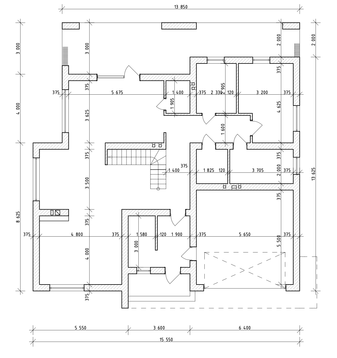

Це дуже вірно, "малювали як будемо ходити". Для великих будинків це стає необхідним у буквальному сенсі.
Один зі способів перевірити практичність планування, це промалювати на плані з меблями повсякденний послідовний шлях на основі вашого режиму, починаючи зранку, як ви прокинулися і йдете від ліжка до ванни, а потім на кухню снідати і тд. Послідовно! Берете як мінімум два сценарії - робочого дня та вихідного і олівцем калякаєте. А краще вихідний день, коли ви працюєте по дому і вихідний день коли відпочиваєте, відокремити. Як правило то субота та неділя.
Шлях має бути коротким як поетапно від пункту Л (ліжко) до пункту У (унітаз) так і в цілому,  без замкнутих кругів навколо якогось центрального елементу, що перекриває простір на усю висоти від долу до стелі. Коли всі сценарії вашого життя намалювали, у вас вийде центральний "стовбур" з багатьох ліній центральної комунікації з розведеними гілочками. Чи варто казати, що "стовбур" має бути коротким і не проходити крізь вузькі місця коридорів проходів, а петель на гілочках не повинно бути? точніше бажано їм там не бути.
Там де ви будете кружляти навколо сходів там не буде уяви про цілісність простору вашого дому. Два поверхи і без того вже ділять простір інтер'єру, а сходи ділять кухонну зону від передпокою зі столовою та вітальнею.  Це на любителя, але в світі ніби перевагу набирають лофти, приміщення зі змішаною універсальною функцією і єдиним простором. Професори Преображенські, що хочуть собі окрему операційну, на цьому тлі виглядають архаіками, вони і тоді були рідкими винятками. Звісно якщо хтось з вас буде користуватися кабінетом принаймні 8/24г  5/7д то він вам безперечно потрібен.
Будинок багатий, але усвідомте що він вам  приблизно на 15 років того укладу, що ви зараз маєте. Потім діти виростуть. Чи вартий він отаких витрат? податки та опалення я так розумію вас не лякають взагалі? Дуже не звично зустріти таких людей на форумах "спроектуй/побудуй собі сам", якщо чесно.

Загалом планування виглядає хаотичним. Наче дорізали по шматочку потроху до стартової зони. На що хотілося би звернути увагу:
1. Гараж в об'ємі будинку - дуже нераціональне рішення: зростає будівельний об'єм; використовуються більш товстіші огороджуючі конструкції, навіть якщо опалення гаражу не передбачається; перекриття в вашому варіанті на відміну від прибудованого чи окремо розташованого гаражу, де можливо просто накрити покрівлею, вимагає додаткових 6-7 кубів бетону; вихлопні гази все одно розповсюджуються будинком не зважаючи на пароїзоляцію.
2. Двері з гаражу до тамбуру не потрібні: відстань від гаражних воріт до вхідних дверей май же така ж сама, а захищенні двері будуть потрібні. Можливо при гаражі не вистачає комори чи додаткової площі для розміщення всякого-різного.
3. Дуже дивне розташування каміну між вітальнею і їдальнею. Заради нього цілий пілон зводиться, а видовищність каміну не збільшується. Тут проситься або двосторонній наскрізний камін, або камін притиснутий до зовнішньої стіни на місці пілона і поєднання їдальні та вітальні.
4. Затісна кухня, як вже зауважували в темі, при такий площі майже немає робочої поверхні. Використовувати для цього острівець не доречно - забігаєтесь (постіний рух від нього до плити, мийки та холодильника).
5. Майже всі шафи в гардеробних і спальнях завузькі - менше 600-700 мм.
6. Сходи десь 800 мм шириною? Замало. Треба не менше 900, особливо коли всі спальні на другому поверсі і буде постійний рух сходами. Також для такого будинку економити на сходах і робити забіжні сходинки  - то економія на собі. І взагалі не факт, що так по сходах можна буде пройти (під шафою другого поверху).
7. Дуже багато якихось закомарків, коридорчиків, що додають площі і загальних габаритів. При цьому чимало несучих внутрішніх стін, що обмежать перепланування надалі.
8. Як вже відмічали, замало санвузлів на таку кількість мешканців. І здається душові піддони теж не дуже великі. А крім вентканалів бажано одразу передбачати місця під стояки і фанові труби.
9. Вітальня явно замала. Потрібно десь 25-30 м2 щонайменше.

Не зовсім. З таким вільним плануванням - монолітне перекриття єдиний варіант. Розкласти плити може і можливо, але кількість балок з'їсть всю економію. До того ж монтажні роботи вимагають машино/годин крану і не факт, що збірне перекриття буде в такому разі дешевше. Моноліт практичніше, хоча і вимагає геморою з опалубкою.

Перший поверх в цілому подобається, але є кілька деталей, на які варто звернути увагу.
Передпокій. Двері з тамбуру в зону сходин зайві. За такого розміру будинку, на тепловтрати вони не вплинуть. Перестінок теж зайвий. Краще дати якнайбільше місця під шафи для верхнього одягу, взуття, сумок, а в центрі поставити банкетку, щоб могли присісти двоє.
Камін. Розташування, як на кресленні не найкраще. Під час роботи каміна, сидіти за обіднім столом буде не надто комфортно. Крім того, камін нагріватиме зовнішню стіну. Розумію, що камін не заради нагріву, але використовувати варто раціонально. В моєму будинку теж кутова топка, але встановлена таким чином, щоб бачити горіння, як з зони відпочинку, так і з столової.
Кухня. Холодильник надто далеко від робочої поверхні з мийкою та плитою. Кладова в кухні дуже сумнівна мода. З того, що зображено на планах, місць зберігання на кухні катастрофічно мало. Значить, більшість речей зберігатимуться в кладовій. СтопіЦЦот раз відчинити- зачинити двері в кладову? О ні.... При такій кількості спальних місць (я нарахувала 9), Вам потрібна дуже велика кухня і не один холодильник. Навіть при тому, що немає необхідності все готувати на власній кухні, на мій погляд, кухня замала, а робоча поверхня просто катастрофічно мала. Уважно придивіться до планувань в будинках з такою відкритою кухонною зоною, як на Ваших планах. Ви побачите там другу кухню, за щільними дверима. Саме там готують. А у відкриті зоні лише "нарізають салатіки".
Другий поверх суцільні недоліки.
Тут вже писали про кількість санвузлів. Ванна кімната сумісна з унітазом навіть для двох не є зручно, але малесенька кімнатка з душовою, рукомийником та горщиком на 7!!! осіб це просто жесть. Але Ви вже покарали себе за таке рішення, розташувавши цей санвузол за стіною власної спальни. Ваша сім'я закінчить "водні процедури" якраз під ранок.
