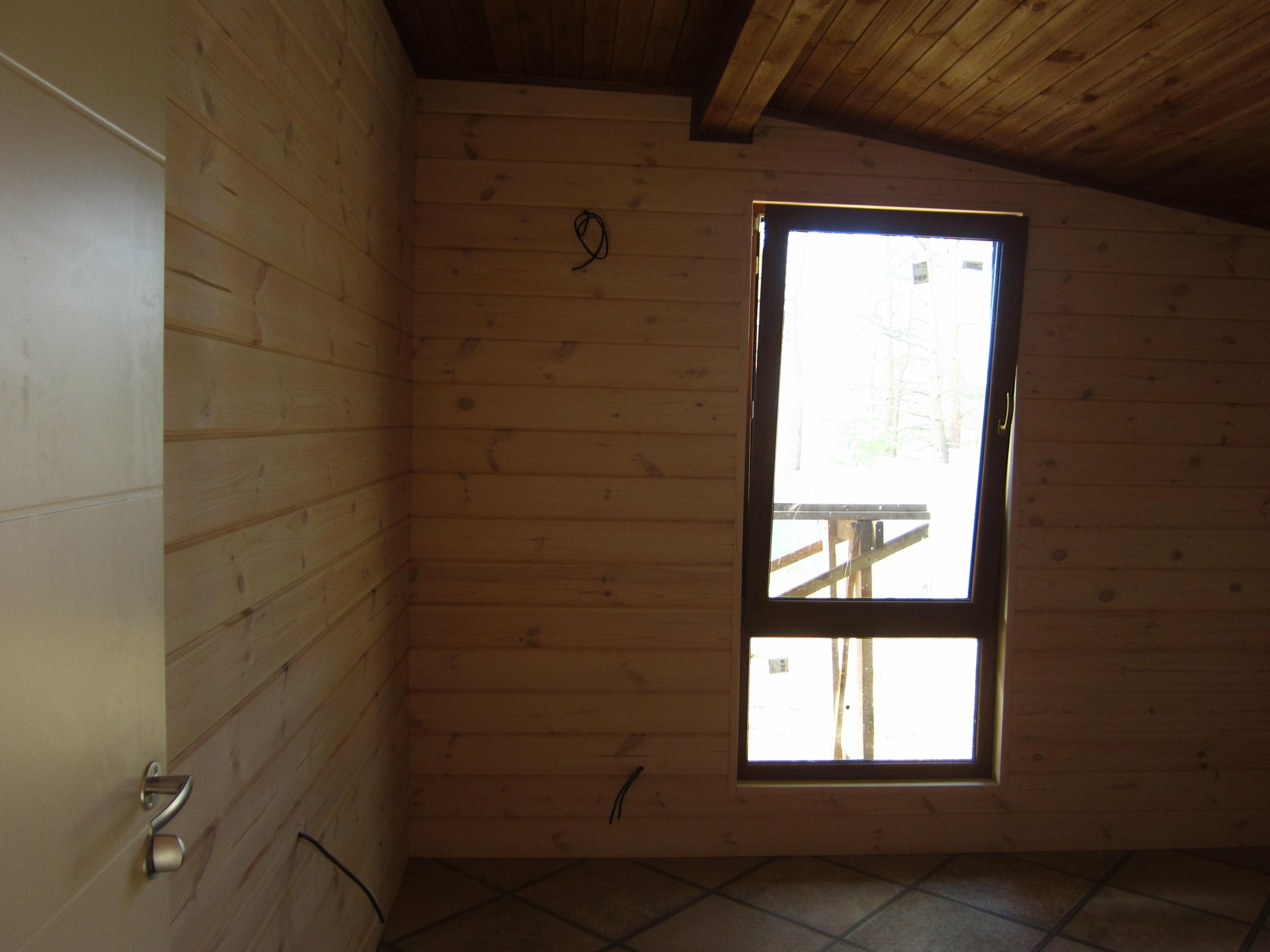

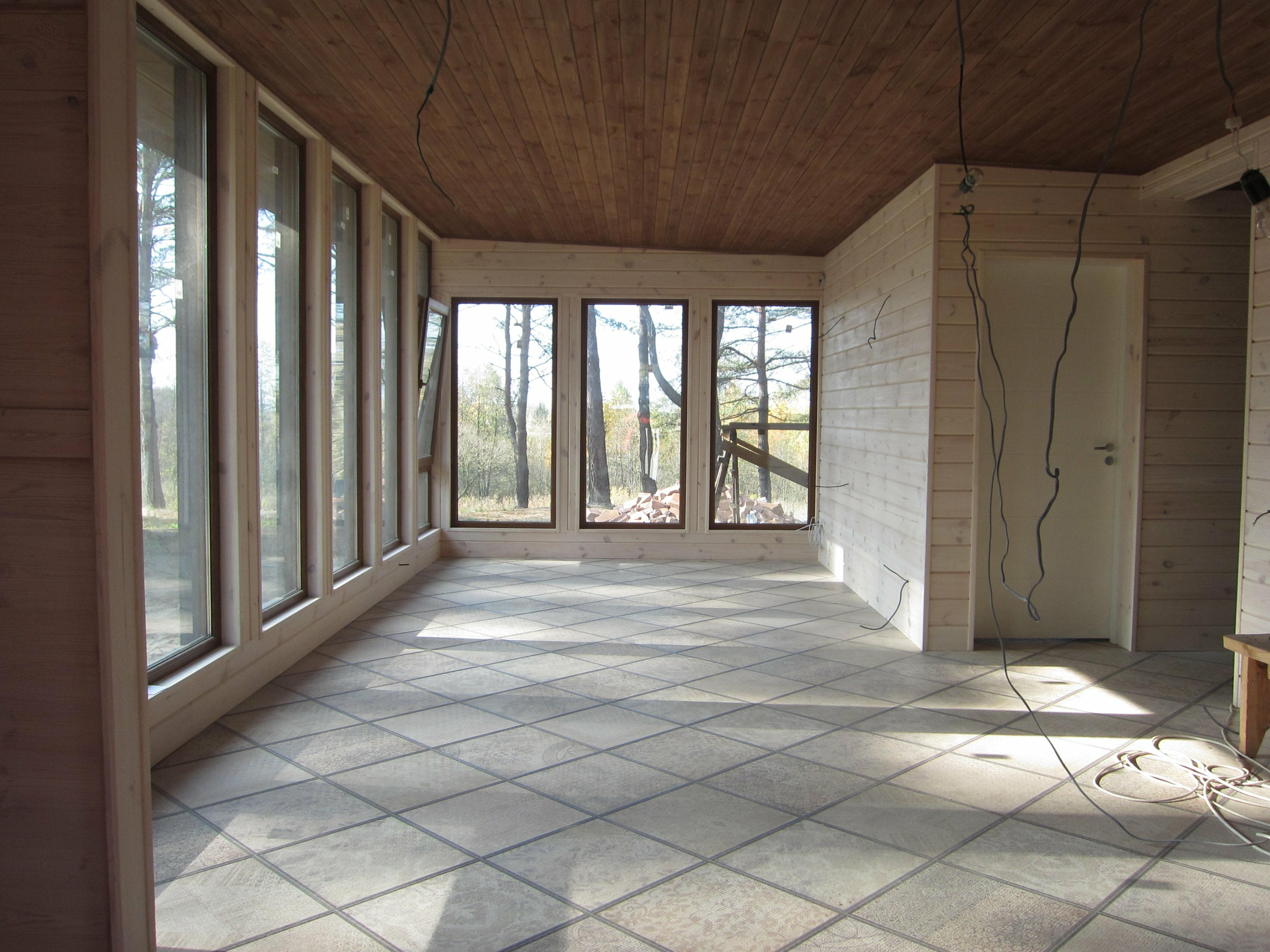

У меня самая обычная кровля-двускатка. Дом для двоих. С аналогичным набором ваших хотелок.
Без тамбура на входе, с минимум внутренних стен. Разноуровневые потолки спокойно решаются по границе конька. В зоне "кухня-гостинная" потолок наклонный и в этой зоне нет чердака, в верхней точке почти 5м. Это зависит от угла наклона кровли
Вход; ванная; туалет; кладовка, в которой расположены бойлер, эл.котел, гребенка ТП, стиральная машина, стеллажи для хранения и чердачная лестница(складывающаяся); две спальни. Чердак есть над всеми этими помещениями. Высота потолков в этой зоне 2.80м.
Про односкатную кровлю. У меня гостевой домик с односкаткой. Вы же понимаете, если в верхней точке у вас будет высота 3.50м, то в нижней она будет совсем другой.
Оставлю вам, для наглядности, фото гостевого домика на этапе внутренней отделки. Высоту можете посчитать по ламелям имитации бруса, они шириной 14см.
Здесь угол наклона скатной кровли минимальный 2-3 градуса. Будет больше угол наклона, разница высот будет ощутимей. В спальне (фото2), вообще, потолок решался по-другому.Так что, решений многоуровнего потолка, даже в таком маленьком доме (55кв.м) может быть больше одного.
