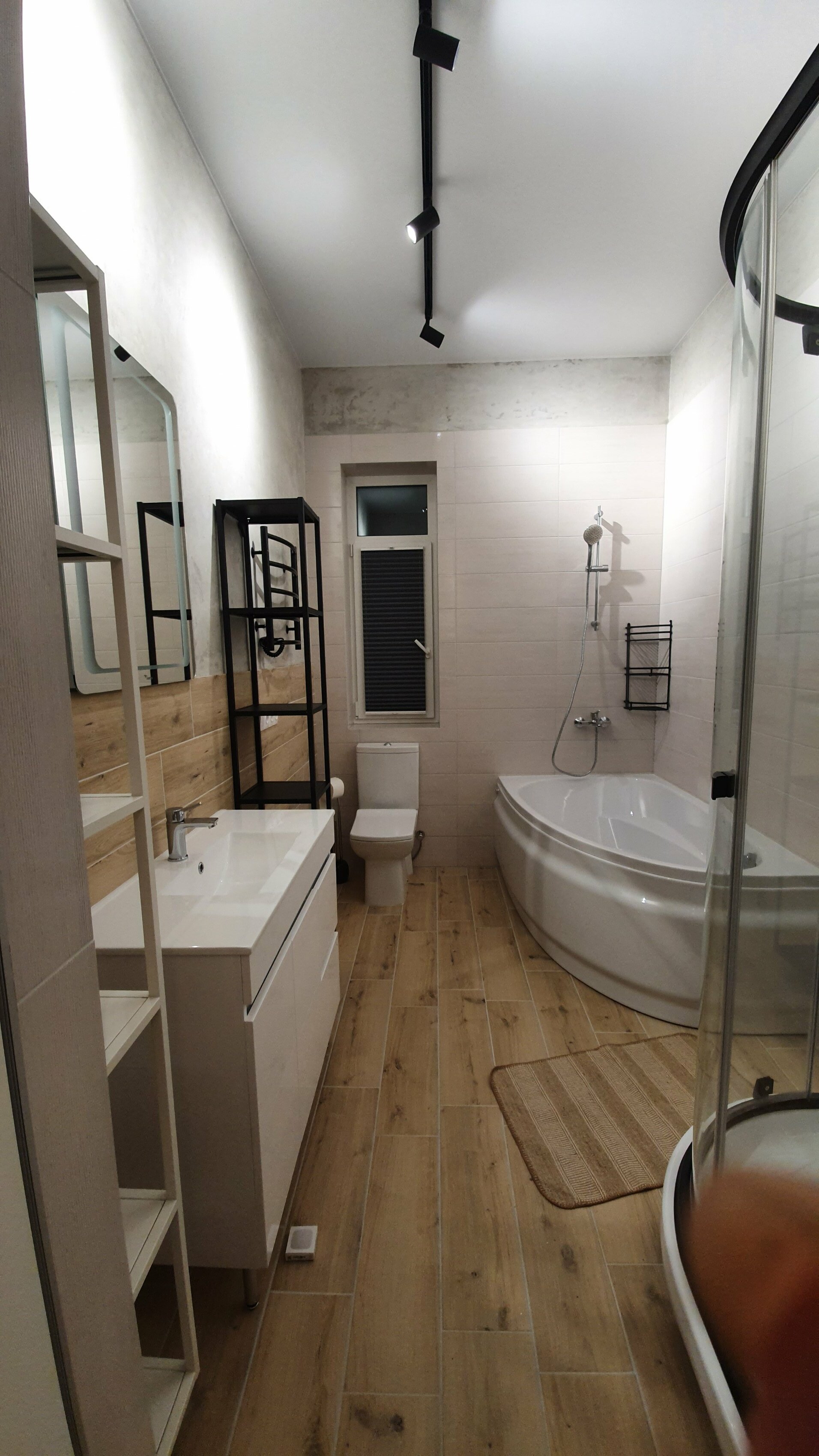

37 минут назад, Валерий Вовк сказал:
а какая тут площадь?
2,3 ширина и длина 3,3 = 7,59 м2
