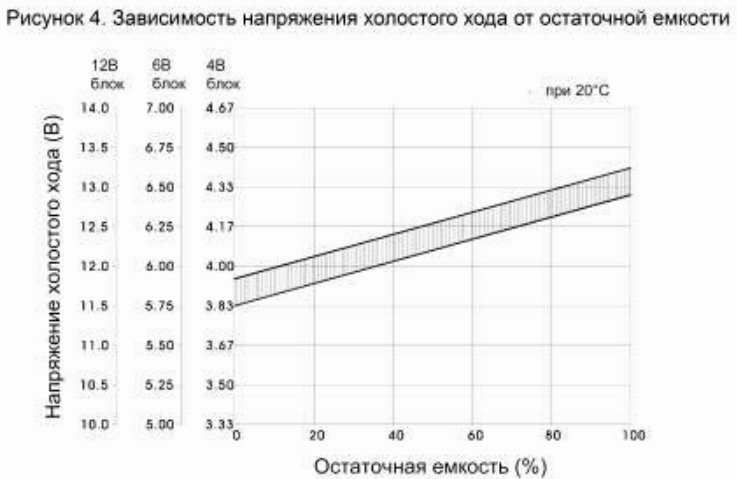

Напряжение на батареях снизилось до 12 В с 13,63 В через 8 часов. Больше не пробовал нагружать.
Надо изучить вопрос минимального напряжения на AGM аккумуляторах.
Маловато, я вчера за 8 часов, посадил 100Ач+190Ач до 12,2В. Нагрузка - 2 ноута, один из них игровой, монитор, свет 10Вт и котел турбированный на 2 часа включал.
  • Дякую 1
20 хвилин тому, Gitan сказав:
12В по инструкции Ventura AGM это осталось 30%, если так постоянно разряжать, то батареи проживут всего 300 циклов

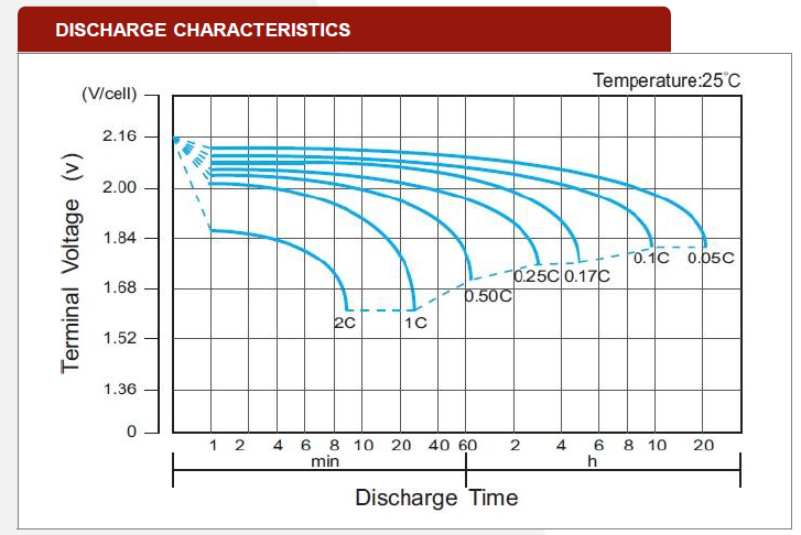

А хто виробник батарей? Варто напевно глянути даташит до конкретної батареї.
Мене це питання теж цікавить.
До моїх наприклад в даташиті таке, але то гель, незнаю чи там є принципова різниця по напрузі.
100Ah@C20 to 1.75v/cell, получається 10.5V напруга повного розряду струмом 0.05C/0.1C.
А при 12В якщо я правильно розумію цей графік то на струмі 0.1C-0.05С це десь приблизно 50% розряд.
SBCG-100-12ish-eng.pdf

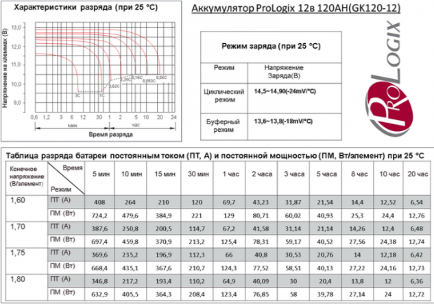

ProLogix 12V 120AH (PK120-12) AGM
Батареи в работе с 2018г. Ранее свет отключали крайне редко.

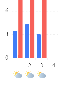

Щоб не реагувати на мою відповідь смайликом "конфуз", треба розуміти, що ваше питання має сенс літом і не має зараз.
Наприклад, моніторінг за 1 та 2 грудня показують денну генерацію 4,64кВт та 8,17кВт. Що я повинна була відповісти на ваше питання? Який з двох днів вибрати?
Якщо  цікавить генерація зараз, то має сенс запитувати про загальну генерацію за місяць.

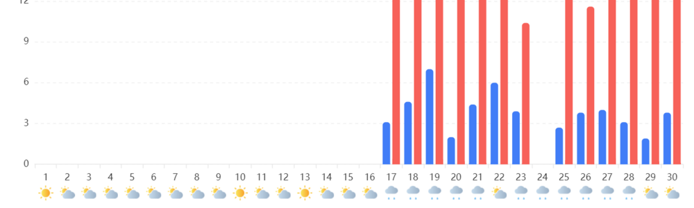

У вас с панелей снег сошел? Мои за декабрь ровно 0 лежат под толстым слоем снега, за ноябрь с 1,2 кВт поля, аж 9 кВт вышло за весь месяц :-)
  • Дякую 1
Так, коли сам сповзав, коли чистили . Але і під снігом була генерація. Наче  казала про це, з цифрами. В мене за листопад, теж небагато було 87кВт, в жовтні дало 560кВт,  а за 3 дні грудня 15кВт . Зараз панелі  без сніга.
