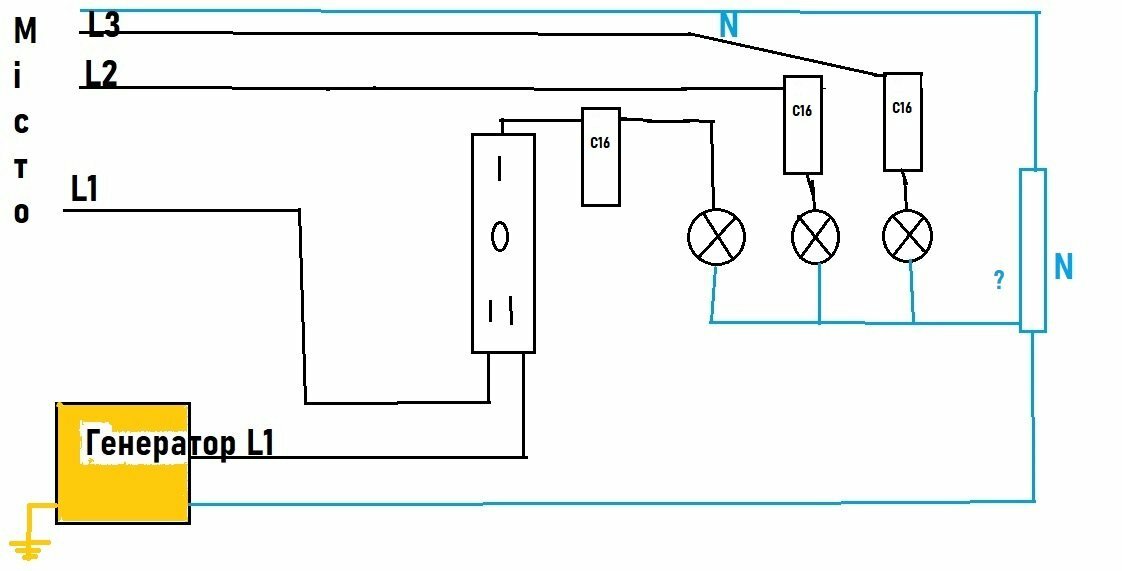

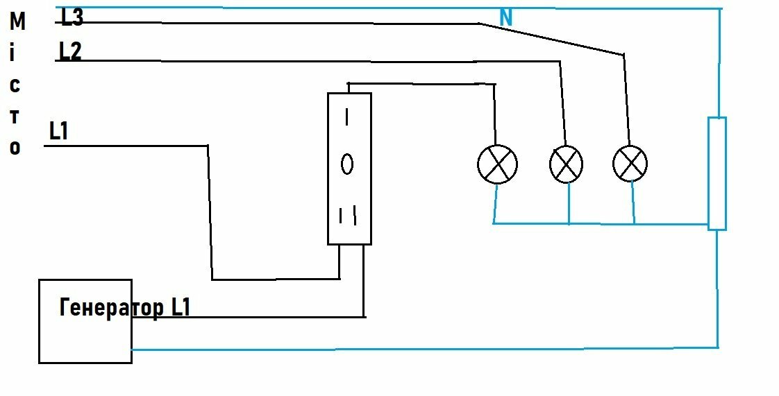

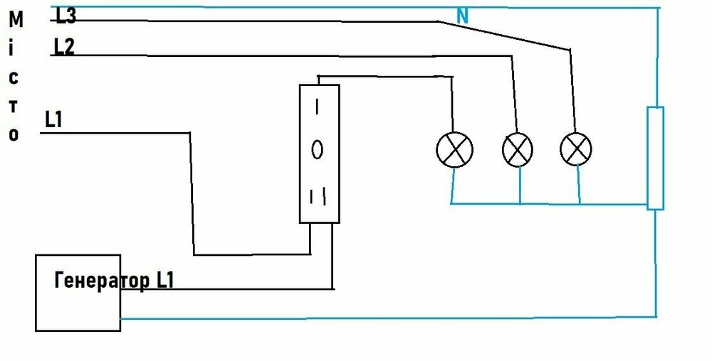

xCC Опубліковано: 7 грудня 2022 Поділитись Опубліковано: 7 грудня 2022 Теоретичний варіант "для тих хто не встиг купити 3P перемикач", при котрій одна фаза з міста та фаза з генератора заходить на перемикач 1P типу I-0-II, інша "фаза" генератора кидається на городській нуль щоб генератор мав нуль. Інші міські фази залишаються без змін. Наскільки безпечна схема? Посилання на коментар Поділитися на інших сайтах More sharing options...

Antim Опубліковано: 9 грудня 2022 Поділитись Опубліковано: 9 грудня 2022 В 07.12.2022 в 23:29, xCC сказал: Теоретичний варіант "для тих хто не встиг купити 3P перемикач", при котрій одна фаза з міста та фаза з генератора заходить на перемикач 1P типу I-0-II, інша "фаза" генератора кидається на городській нуль щоб генератор мав нуль. Інші міські фази залишаються без змін. Наскільки безпечна схема? Заземление генератора не мешало бы добавить Посилання на коментар Поділитися на інших сайтах More sharing options...
xCC Опубліковано: 9 грудня 2022 Поділитись Опубліковано: 9 грудня 2022 4 часа назад, Antim сказал: Заземление генератора не мешало бы добавить Намалював, та автомати додав. До речі, чи можно заземлювати корпус генератора до металевої балки промислової будівлі? І крім цього, в загальній схемі все гараз? Сможе одночасно працювати і генератор і дві вхідні фази з міста, і ніякої проблеми з N шиною не відбудеться? Посилання на коментар Поділитися на інших сайтах More sharing options...

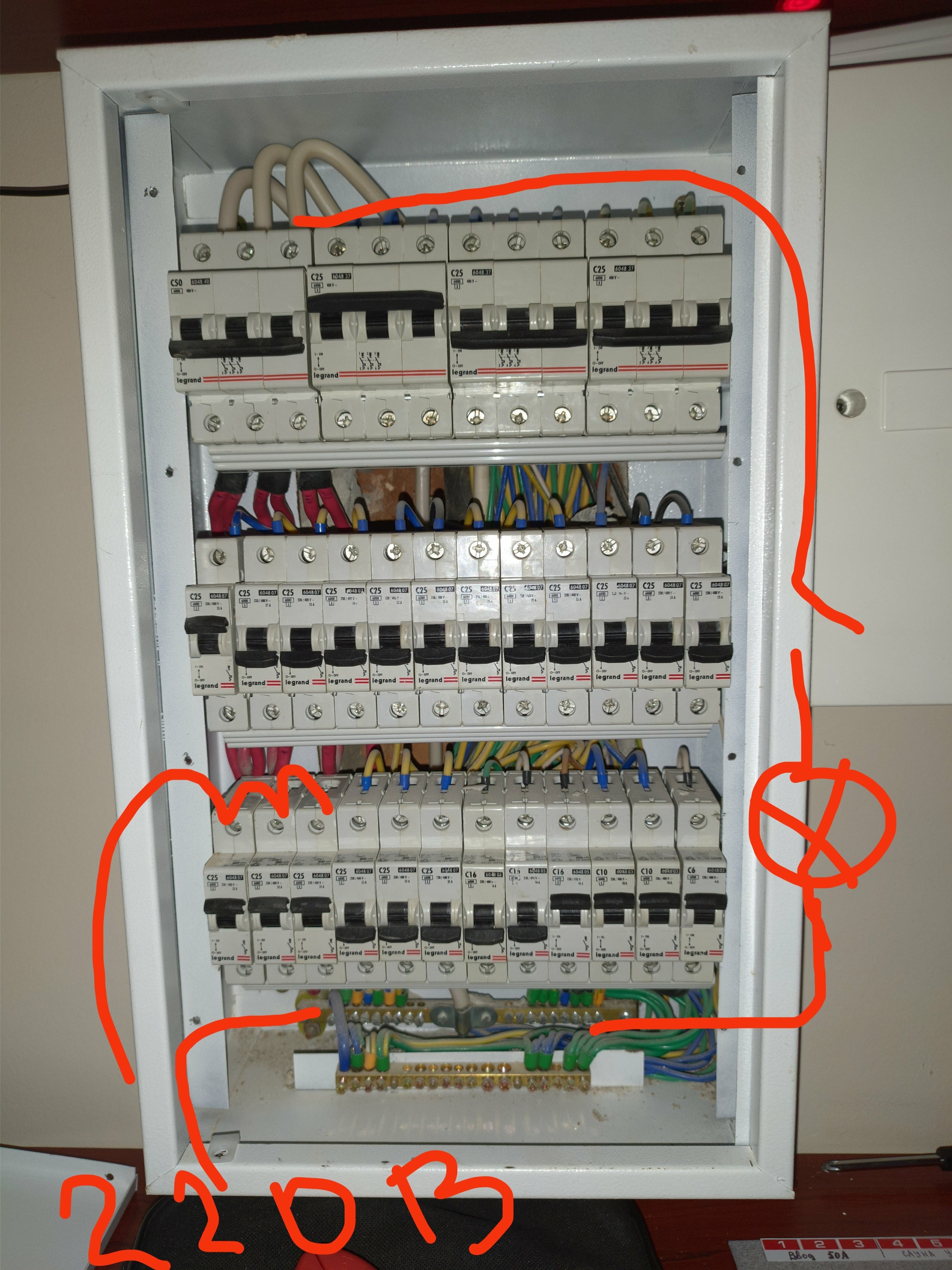

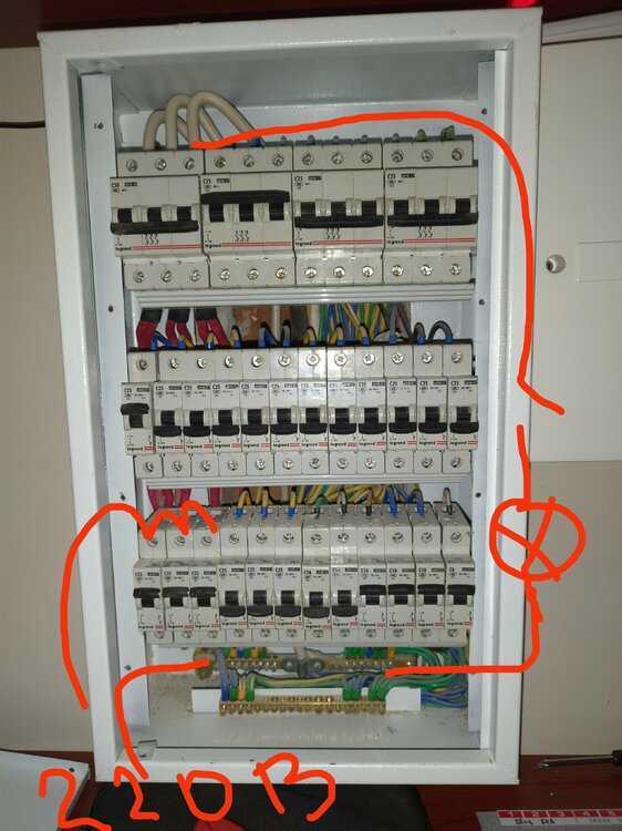

yurets12 Опубліковано: 19 грудня 2022 Поділитись Опубліковано: 19 грудня 2022 Гуру электричества, дайте совет. Есть 3-х фазный щит, в дом. Нужно сделать ввод от генератора с индикацией наличия сетевого напряжения. Есть вводной автомат и автомат ввода с генератора. 1-й отключаем заводи генератор включаем 2-й, работаем от генератора. Для перехода на сеть все в обратном направлении. Вроде бы все понятно, не забыть выключать автоматы. Для индикации планирую взять напряжение с одной фазы выше, вводного автомата через переключатель и на лампу 220 В. и на ноль. Появилось напряжение лапа светится генератор работает. Вот только вопрос генератор тоже будет заведён на этот же ноль. Будет ли схема работать? Посилання на коментар Поділитися на інших сайтах More sharing options...
volomoto Опубліковано: 20 грудня 2022 Поділитись Опубліковано: 20 грудня 2022 13 годин тому, yurets12 сказав: Будет ли схема работать? Буде. Відмотайте кілька сторінок назад і там є кидав схему, де нуль не розривається. 1 Посилання на коментар Поділитися на інших сайтах More sharing options...
yurets12 Опубліковано: 20 грудня 2022 Поділитись Опубліковано: 20 грудня 2022 7 часов назад, volomoto сказал: Буде. Відмотайте кілька сторінок назад і там є кидав схему, де нуль не розривається. Дякую. Підключив вже. Але не було вхідної напруги. Для перевірки. Посилання на коментар Поділитися на інших сайтах More sharing options...
yurets12 Опубліковано: 20 грудня 2022 Поділитись Опубліковано: 20 грудня 2022 Зумера та кнопки. Думаю що все буде добре. Якщо нуль з генератора з'єднується з нулем з мережі. Посилання на коментар Поділитися на інших сайтах More sharing options...

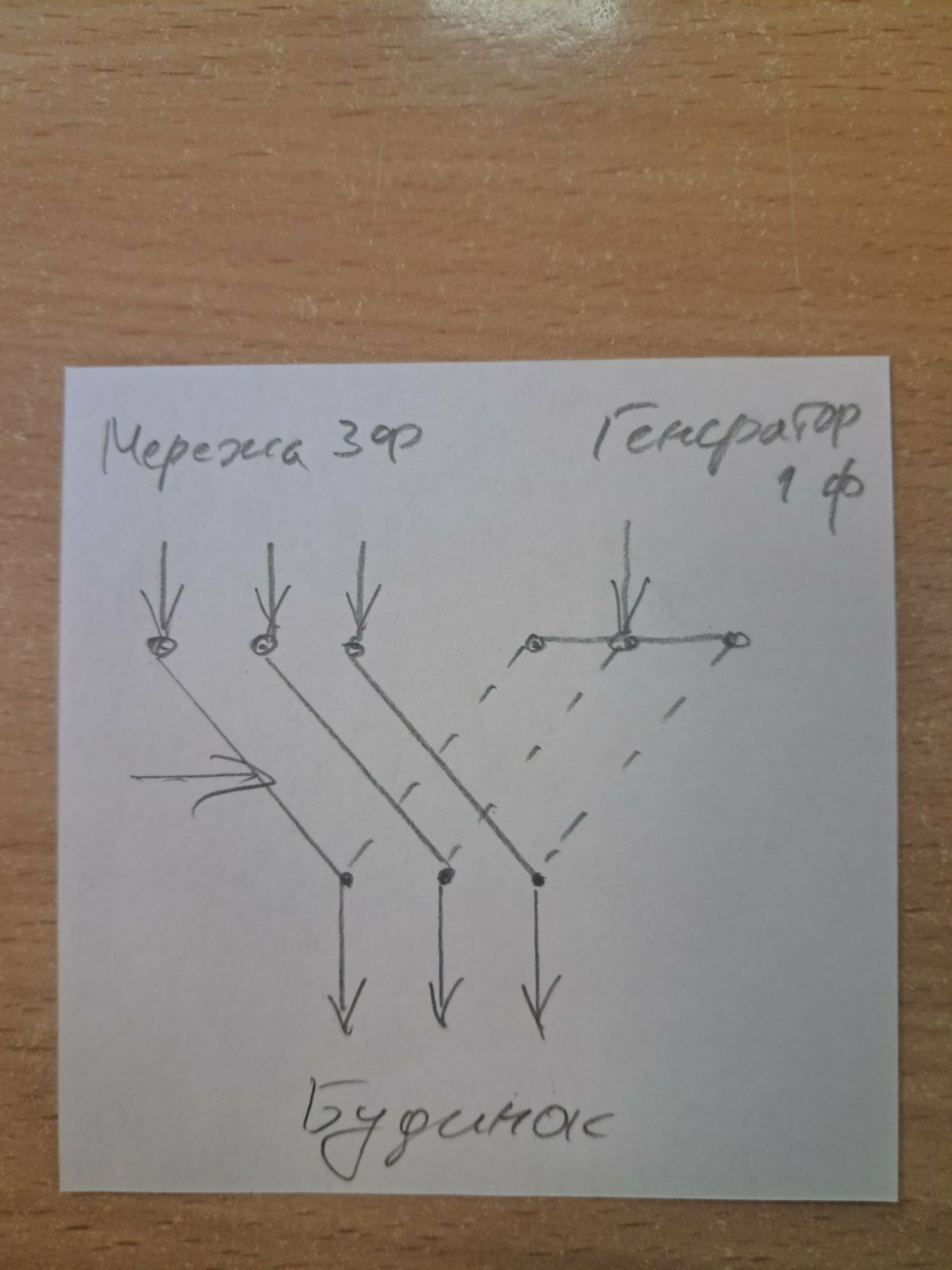

Игорь&Ира Опубліковано: учора в 12:10 Поділитись Опубліковано: учора в 12:10 Вітаю! Пишу повідомлення, аби не загубити тему. Підкажіть, де початківцю можна глянути детальну схему під'єднання генератора до дачі з трифазним вводом? Чи можна все об'єднати в одну фазу, а потужність споживання регулювати приєднаннями? Посилання на коментар Поділитися на інших сайтах More sharing options...
sanyas15 Опубліковано: учора в 12:58 Поділитись Опубліковано: учора в 12:58 46 хвилин тому, Игорь&Ира сказав: Чи можна все об'єднати в одну фазу Можна, через перекидний 3-ф перемикач. 1 Посилання на коментар Поділитися на інших сайтах More sharing options...

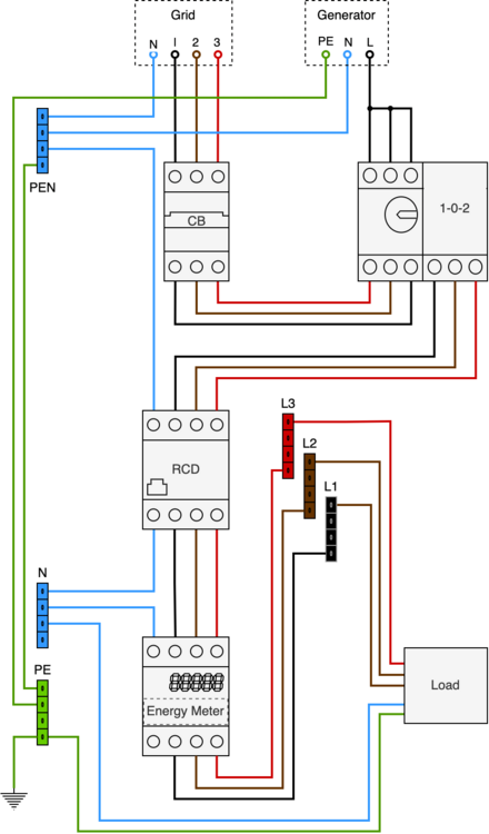

Maryan_bhfz Опубліковано: 16 годин тому Поділитись Опубліковано: 16 годин тому "Логіка" на малюнку, суцільними лініями коли живлення будинку від мережі, а пунктиром від генератора Посилання на коментар Поділитися на інших сайтах More sharing options...
sanyas15 Опубліковано: 16 годин тому Поділитись Опубліковано: 16 годин тому 17 хвилин тому, Maryan_bhfz сказав: "Логіка" на малюнку Так, але в місці з'єднання потрібно ставити перекидний 3-ф перемикач! Посилання на коментар Поділитися на інших сайтах More sharing options...
Maryan_bhfz Опубліковано: 16 годин тому Поділитись Опубліковано: 16 годин тому 7 хвилин тому, sanyas15 сказав: Так, але в місці з'єднання потрібно ставити перекидний 3-ф перемикач! так оцим всім "малюнком" я його і зобразив) Посилання на коментар Поділитися на інших сайтах More sharing options...
Maryan_bhfz Опубліковано: 16 годин тому Поділитись Опубліковано: 16 годин тому 10 хвилин тому, sanyas15 сказав: Так, але в місці з'єднання потрібно ставити перекидний 3-ф перемикач! ось більш цивілізоване зображення з цієї теми, на три повідомлення вище Посилання на коментар Поділитися на інших сайтах More sharing options...
sanyas15 Опубліковано: 15 годин тому Поділитись Опубліковано: 15 годин тому 55 хвилин тому, Maryan_bhfz сказав: так оцим всім "малюнком" я його і зобразив) Деякі користувачі можуть зрозуміти його "буквально" і так і підключитися... Посилання на коментар Поділитися на інших сайтах More sharing options...
Maryan_bhfz Опубліковано: 15 годин тому Поділитись Опубліковано: 15 годин тому 3 хвилини тому, sanyas15 сказав: Деякі користувачі можуть зрозуміти його "буквально" і так і підключитися... ну таким користувачам краще нічого складнішого за заміну лампочок самому не робити, щоб не було біди Посилання на коментар Поділитися на інших сайтах More sharing options...
