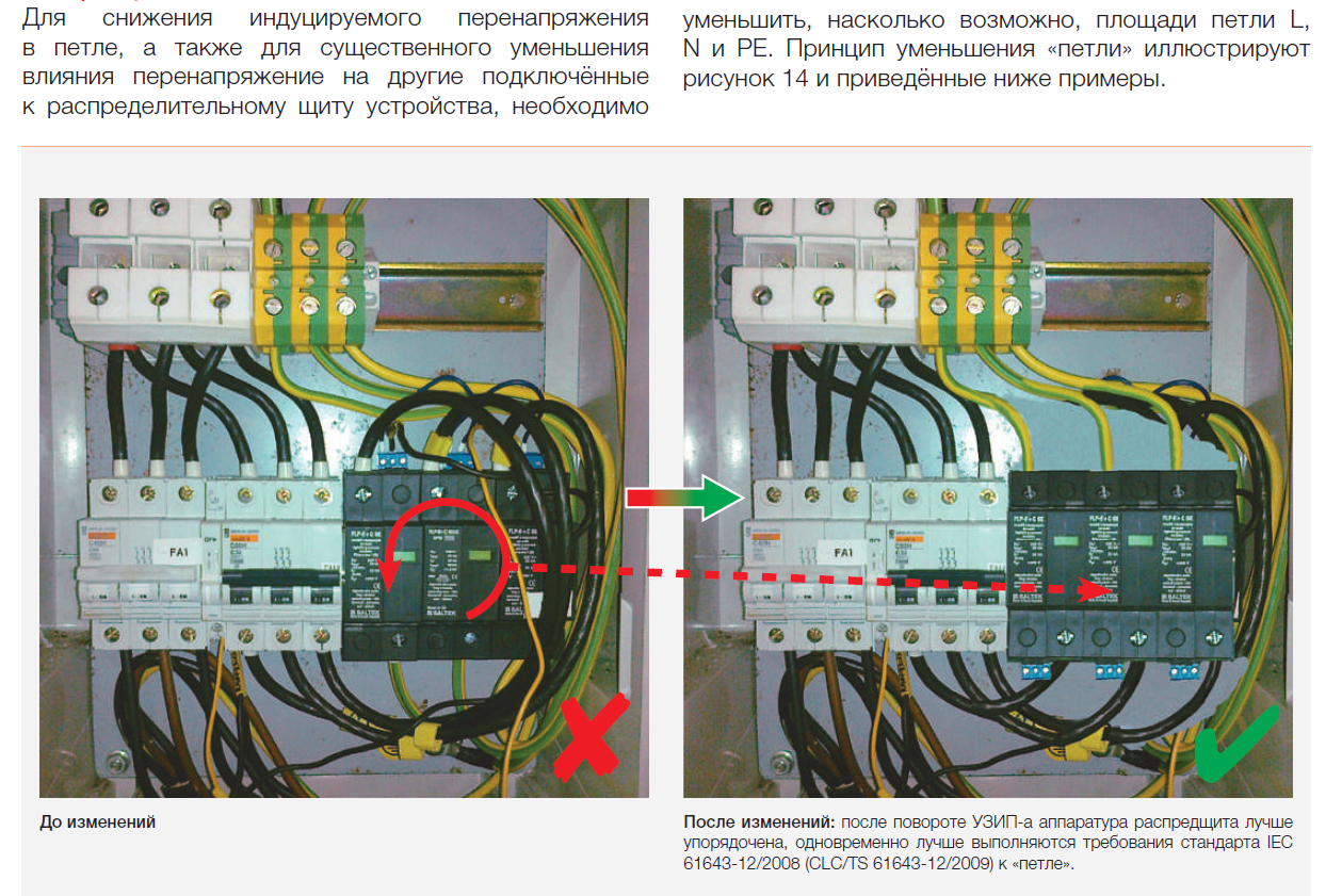

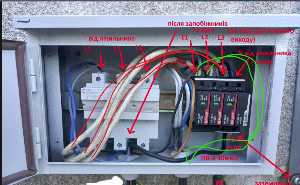

roverspam Опубліковано: 1 жовтня 2023 Поділитись Опубліковано: 1 жовтня 2023 6 минут назад, shneider_vova сказал: щоб не перетиналися чисті та брудні лінії, там наводки можуть по проводам йти так навпаки ж, "брудна" вся праворуч, "чиста" - ліворуч і вхід в хату також ліворуч... Перетинаються тільки брудний 0 з чистим. Але я можу якось спробувати його відвести подалі. І я просто не можу уявити, як скомпонувати так, щоб вони не перетиналися. Все одно пара "брудний-чистий" йдуть до кожної клеми ПЗІП.... Посилання на коментар Поділитися на інших сайтах More sharing options...
standov Опубліковано: 1 жовтня 2023 Поділитись Опубліковано: 1 жовтня 2023 Мені ота др..(закреслено) потреба розводити щит монолітом ніколи не була зрозуміла, виламувати з модульки клеми бо хтось колись ляпнув що моноліт то моноліт. В мене в щітку на стопві де узіп - все розведено гнучким 6квадратів, на землю дві жили пустив просто, для себе - маю право ) 3 Посилання на коментар Поділитися на інших сайтах More sharing options...
standov Опубліковано: 1 жовтня 2023 Поділитись Опубліковано: 1 жовтня 2023 6 минут назад, roverspam сказал: дякую за пораду, навіть не знав про це. Наскільки це критично, щоб прямо завтра робити? Чи взагалі ці наводки - то таке, є невеличка вирогідність при ударі блискавки? Все що стосується блискавки та узіп то про вирогідність, лише закон Мерфі - скотина завжди працює ) 1 Посилання на коментар Поділитися на інших сайтах More sharing options...
shneider_vova Опубліковано: 1 жовтня 2023 Поділитись Опубліковано: 1 жовтня 2023 59 минут назад, roverspam сказал: дякую за пораду, навіть не знав про це. Наскільки це критично, щоб прямо завтра робити? Чи взагалі ці наводки - то таке, є невеличка вирогідність при ударі блискавки? я ось так мав на увазі. стосовно критичності вище відповіли. Але ні (ІМХО) - це не критично, це додаст маленьких відсотків захисту, але принципово нічого не змінить. там і зараз немає великого перетину цих проводів, але ж тут є можливість трохи удосконалити 2 Посилання на коментар Поділитися на інших сайтах More sharing options...
roverspam Опубліковано: 1 жовтня 2023 Поділитись Опубліковано: 1 жовтня 2023 3 часа назад, standov сказал: Мені ота др..(закреслено) потреба розводити щит монолітом ніколи не була зрозуміла, виламувати з модульки клеми бо хтось колись ляпнув що моноліт то моноліт. В мене в щітку на стопві де узіп - все розведено гнучким 6квадратів, на землю дві жили пустив просто, для себе - маю право ) хм, я вважав взагалі, що якраз ПВ-3 в першу чергу для цього і існує, він гнучкий і ним зручно розключати всередині щитка Посилання на коментар Поділитися на інших сайтах More sharing options...

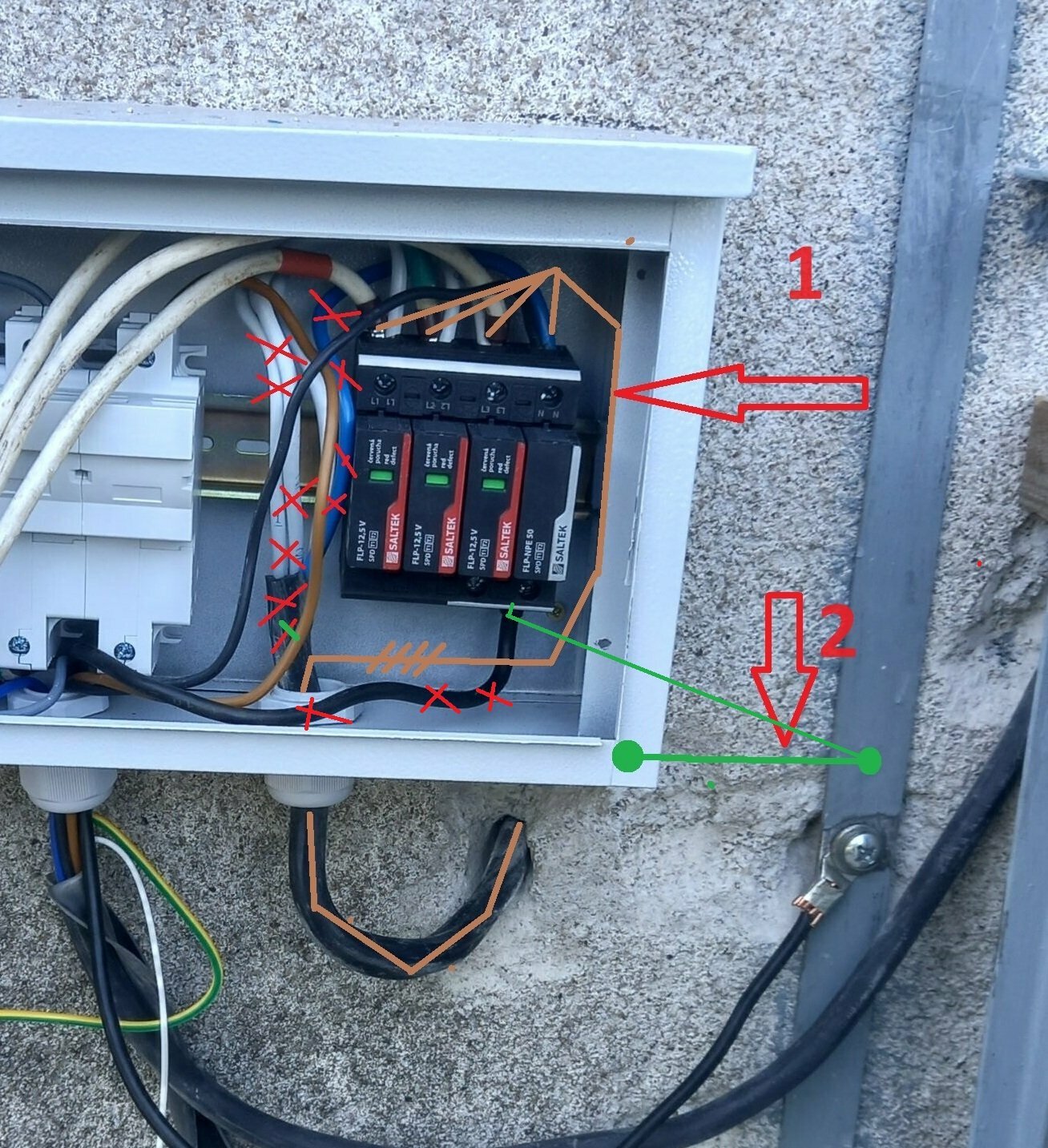

goga777 Опубліковано: 1 жовтня 2023 Поділитись Опубліковано: 1 жовтня 2023 (змінено) В 30.09.2023 в 21:39, roverspam сказал: все ж вірно зробив? Так Все вірно, але як буде зайвих 15 хвилин, не полінуйтесь перекиньте кабель в хату ось так, як позначив коричневим кольором (1). Та на корпус щитка болтом з гайкою прикрутіть заземлення (2). Перетин кабелю заземлення не менший ніж несучі (фазні ) жили. А В цілому ДОРОГО-БАГАТО, повірте то все не дарма зробили. shneider_vova Респект Вам! Змінено 1 жовтня 2023 користувачем goga777 1 1 Посилання на коментар Поділитися на інших сайтах More sharing options...
roverspam Опубліковано: 2 жовтня 2023 Поділитись Опубліковано: 2 жовтня 2023 Усім велике "дякую" за допомогу! Посилання на коментар Поділитися на інших сайтах More sharing options...
roverspam Опубліковано: 2 жовтня 2023 Поділитись Опубліковано: 2 жовтня 2023 2 часа назад, goga777 сказал: Так Все вірно, але як буде зайвих 15 хвилин, не полінуйтесь перекиньте кабель в хату ось так, як позначив коричневим кольором (1). Та на корпус щитка болтом з гайкою прикрутіть заземлення (2). Перетин кабелю заземлення не менший ніж несучі (фазні ) жили. А В цілому ДОРОГО-БАГАТО, повірте то все не дарма зробили. shneider_vova Респект Вам! зеленим кольором Ви маєте на увазі окрім заземлення щитка також перекинути "вихід" з ПЗІП найкоротшим шляхом? Тобто навіть має сенс проверлити ще один отвір, але звести ці 30-40 см до 7-10 см? Посилання на коментар Поділитися на інших сайтах More sharing options...
goga777 Опубліковано: 3 жовтня 2023 Поділитись Опубліковано: 3 жовтня 2023 В 02.10.2023 в 01:20, roverspam сказал: зеленим кольором Ви маєте на увазі окрім заземлення щитка також перекинути "вихід" з ПЗІП найкоротшим шляхом? Тобто навіть має сенс проверлити ще один отвір, але звести ці 30-40 см до 7-10 см? Додатково не треба сверлити, а ось корпус заземлити не буде зайвим 1 1 Посилання на коментар Поділитися на інших сайтах More sharing options...
roverspam Опубліковано: 3 жовтня 2023 Поділитись Опубліковано: 3 жовтня 2023 В 02.10.2023 в 01:17, goga777 сказал: Так Все вірно, але як буде зайвих 15 хвилин, не полінуйтесь перекиньте кабель в хату ось так, як позначив коричневим кольором (1). Та на корпус щитка болтом з гайкою прикрутіть заземлення (2). Перетин кабелю заземлення не менший ніж несучі (фазні ) жили. А В цілому ДОРОГО-БАГАТО, повірте то все не дарма зробили. shneider_vova Респект Вам! вже не дотягуються дроти, недостатньо довжини. Чи можна чимось "екранувати"? Дякую! Посилання на коментар Поділитися на інших сайтах More sharing options...

goga777 Опубліковано: 4 жовтня 2023 Поділитись Опубліковано: 4 жовтня 2023 15 часов назад, roverspam сказал: вже не дотягуються дроти, недостатньо довжини. Чи можна чимось "екранувати"? ПЕРЕВЕРНІТЬ ПЗІП 3 1 Посилання на коментар Поділитися на інших сайтах More sharing options...
roverspam Опубліковано: 4 жовтня 2023 Поділитись Опубліковано: 4 жовтня 2023 10 часов назад, goga777 сказал: ПЕРЕВЕРНІТЬ ПЗІП ну, якщо його можна "верх ногами" ставити, то так і зроблю, дякую! Посилання на коментар Поділитися на інших сайтах More sharing options...
goga777 Опубліковано: 6 жовтня 2023 Поділитись Опубліковано: 6 жовтня 2023 (змінено) В 04.10.2023 в 20:38, roverspam сказал: у, якщо його можна "верх ногами" ставити, то так і зроблю, дякую! Ні у яких щитових елементів немає ні верху ні низу. Змінено 6 жовтня 2023 користувачем goga777 2 1 Посилання на коментар Поділитися на інших сайтах More sharing options...
roverspam Опубліковано: 15 жовтня 2023 Поділитись Опубліковано: 15 жовтня 2023 В 03.10.2023 в 09:02, goga777 сказал: Додатково не треба сверлити, а ось корпус заземлити не буде зайвим щодо заземлення корпусу: цей щиток до "пожежного" ПЗВ і після лічильника, я вірно розумію, що якщо я його заземлю і десь якась фаза проб'є на корпус, то лічильник буде мотати як шалений і я навіть не буду про це здогадуватися? Посилання на коментар Поділитися на інших сайтах More sharing options...
goga777 Опубліковано: 16 жовтня 2023 Поділитись Опубліковано: 16 жовтня 2023 10 часов назад, roverspam сказал: щодо заземлення корпусу: цей щиток до "пожежного" ПЗВ і після лічильника, я вірно розумію, що якщо я його заземлю і десь якась фаза проб'є на корпус, то лічильник буде мотати як шалений і я навіть не буду про це здогадуватися? Буде коротке замикання. Нічого мотати не буде. Усі металеві щити та металеві дверцята заземлюються 1 1 Посилання на коментар Поділитися на інших сайтах More sharing options...
