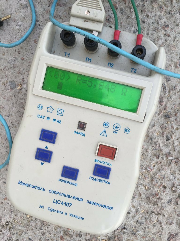

Забит штырь если не ошибаюсь то 9 метров, измерения показали 5,8 ом при организации

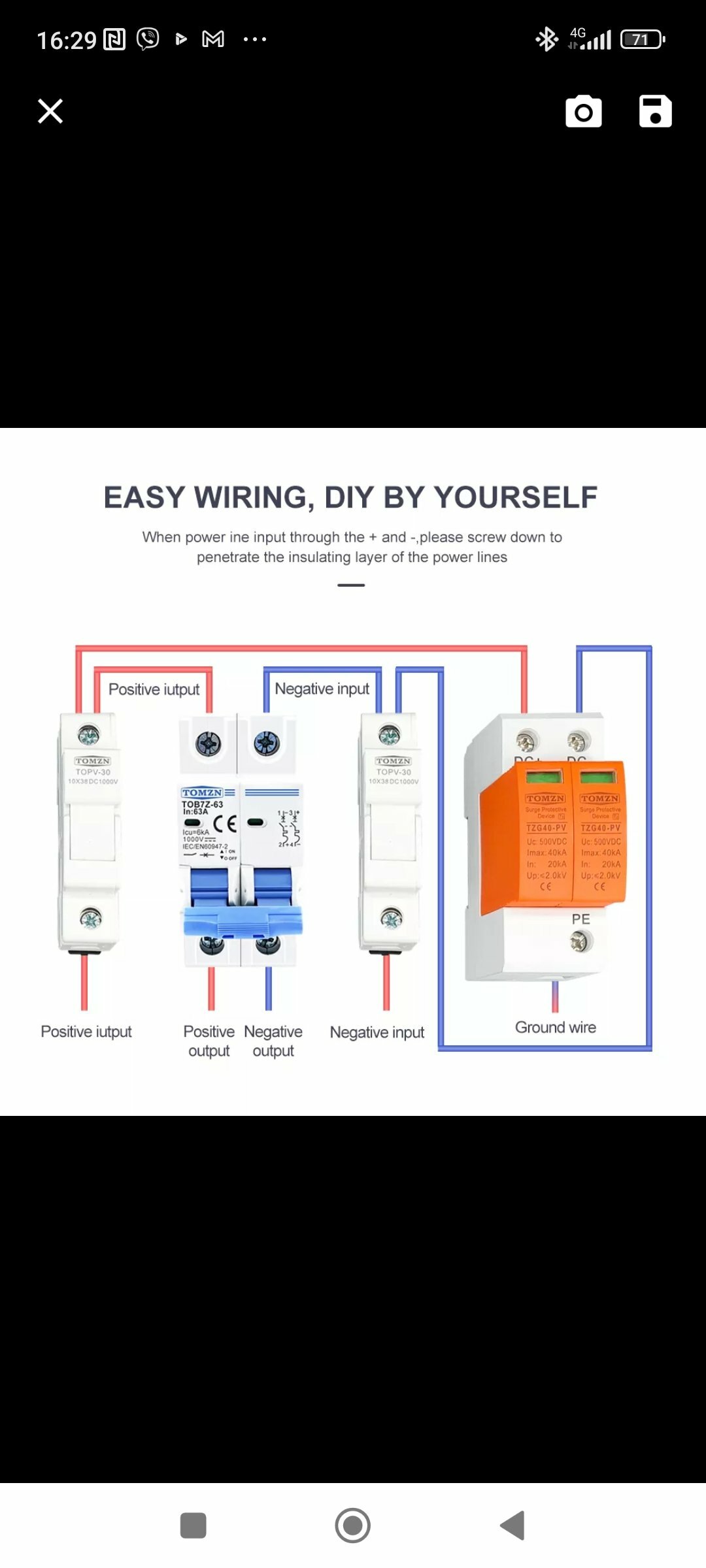

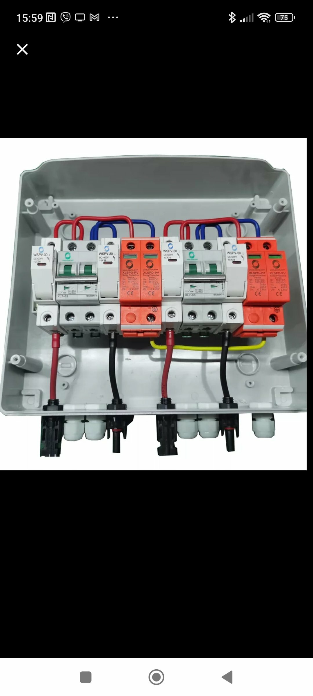

Для защиты комбайна планирую собрать щит подключения солнечных панелей, провод от панелей 6 квадратов будет приходить на плавкий предохранитель 25 ампер, от туда в автомат 63 ампера и паралельно пзип, вот собственно его выход нужно заземлить, но меня смущает сечение и длина провода и как бы не сделать хуже чем вообще без пзип
Щит панелей примерно такой

спрошу дивне, оскільки у вас узіп на окремий контур, який ще і dc то чого б йому не зробити окрему землю поруч?
АПД "у меня нет возможности сделать отдельную землю" не дочитав
Змінено користувачем standov
Только что, standov сказал:
Ну все очень просто, это стоит денег это довольно сложно в плане реализации ибо все вокруг залито бетоном и закрыто плиткой
Поэтому вопрос могу ли я работать с тем что есть или просто не делать пзип
Учитывая что я защищаю инвертор стоимостью 500 баксов, положить в его защиту столько же имхо не вижу смысла
Сейчас мппт контроллеры вообще никак не защищены точнее автоматы стоят но их назначение быть рубильниками для прлстого отключения панелей на время работы с акб
