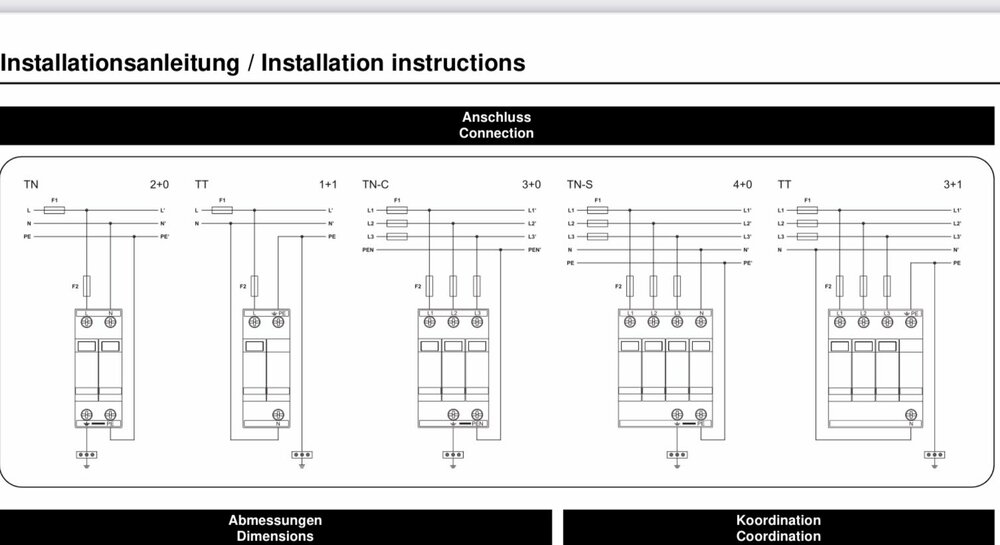

Підскажіть, будь-ласка, я вірно зрозумів, що плавкі запобіжники перед ПЗІП, що захищають сам ПЗІП, ставляться тільки на фази, на нульовий провод не можна?
Є 2 будинка, в одному заземлення ТТ (я не знаю, де заземлена фаза у постачальника, мабудь, десь заземлена, але в мене заземлення підключено до землі і ніде не підключено до нейтралі), в другому взагалі заземлення немає.
І там, і там, я так розумію, плавкі запобіжники ставити тільки на фази?
Дякую!
Змінено користувачем roverspam
6 часов назад, roverspam сказал:
Дякую!
  • Дізлайк 1
11 минут назад, S_Vladimir_79 сказал:
А ще краще додати пункт з інструкції, який описує умови, при яких ставиться запобіжник F2, та який саме
7 часов назад, roverspam сказал:
У АBB та Hakel схема де один 250A запобiжник стоiть на заземлення замiсть фаз.
Змінено користувачем AOZ1
1 час назад, AOZ1 сказал:
ЦЕ ЯК ??? можете показати?
1 час назад, goga777 сказал:
15 рокiв тому, коли я ставив на схемах та фотках зiбраних щитков замiсть 3х F2 стояв один великий радянський запобiжник мiж клеммою земля на УЗIП та фiзичною землею.  Зараз дивлюсь на тому ж Hakel теж вже 3 запобiжника.  Нема бажання Visio насилувати. Зрозумiло чи намалювати?
6 часов назад, goga777 сказал:
Ваші малюнки не цікавлять, дякую,  де таке є у АBB та Hakel ?
Я поясню чому я здивований. Запобіжники захищають сам ПЗІП по лінії земля-фаза то ще по лінії фаза1-фаза2, фаза1-фаза3, фаза3-фаза2. В деяких типах заземлення (ТТ) ще є варіанти з нулем.  Варіант коли один запобіжник на заземлення ніколи не бачив.
Змінено користувачем goga777
Спрошу про предохранители перед УЗИП (которые защищают сам УЗИП). Независимо от выделенной мощности на дом, для тех УЗИП, у которых импульсный разрядный ток 12,5 кА, нужны предохранители порядка 120 А? И если взять 100А, то хуже не будет (просто раньше перегорит, не достигнув максимальной мощности УЗИПа?).
Нет нигде держателей на 120А в продаже, на 100А - есть
15 рокiв прошло як я защиту збирав. Давно викинув.
14 годин тому, roverspam сказав:
Якщо ви про F2, то я б їх не ставив приватному будинку.
