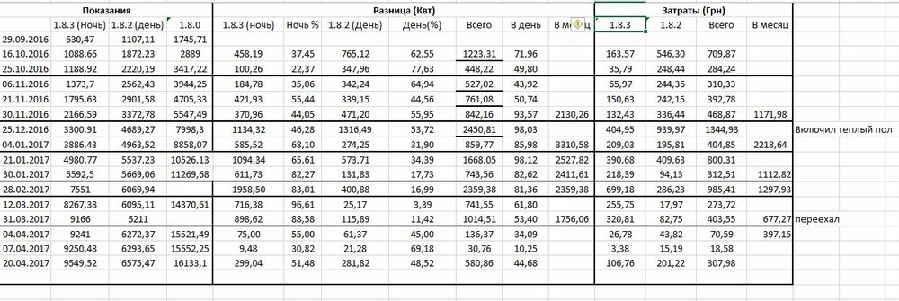

Sergey.G Опубліковано: 20 квітня 2017 Поділитись Опубліковано: 20 квітня 2017 Дом построен в 2016м ГБ Д300 375, 106м2 потолки 3м Котел протерм 12квт с программаторомю Бойлер косвеник 200л. Зимой не жили шли отделочные работы. Температура ночью 23 днем 21 Итог в таблице. 7 Посилання на коментар Поділитися на інших сайтах More sharing options...
mib Опубліковано: 1 травня 2017 Поділитись Опубліковано: 1 травня 2017 Январь кВт День: 314 кВт; Ночь: 1063 кВт; Итого: 1377 кВт; Температура в доме Минимальная +21 градус; Максимальная +26 градусов; Средняя +23,3 градуса; Температура на улице Минимальная -18 градусов; Максимальная +3 градуса; Средняя -4,6 градуса; Февраль кВт День: 312 кВт; Ночь: 972 кВт; Итого: 1284 кВт; Температура в доме Минимальная +21 градус; Максимальная +25 градусов; Средняя +23,7 градуса; Температура на улице Минимальная -21 градус; Максимальная +10 градусов; Средняя -2,7 градуса; Март кВт День: 201 кВт; Ночь: 866 кВт; Итого: 1067 кВт; Температура в доме Минимальная +22 градуса; Максимальная +26 градусов; Средняя +24,21 градуса; Температура на улице Минимальная -2 градуса; Максимальная +18 градусов; Средняя +5,69 градусов; Апрель кВт День: 291 кВт; Ночь: 551 кВт; Итого: 842 кВт; Температура в доме Минимальная +21 градус; Максимальная +26 градусов; Средняя +24,34 градуса; Температура на улице Минимальная -1 градус; Максимальная +29 градусов; Средняя +10,24 градусов; 3 Посилання на коментар Поділитися на інших сайтах More sharing options...
