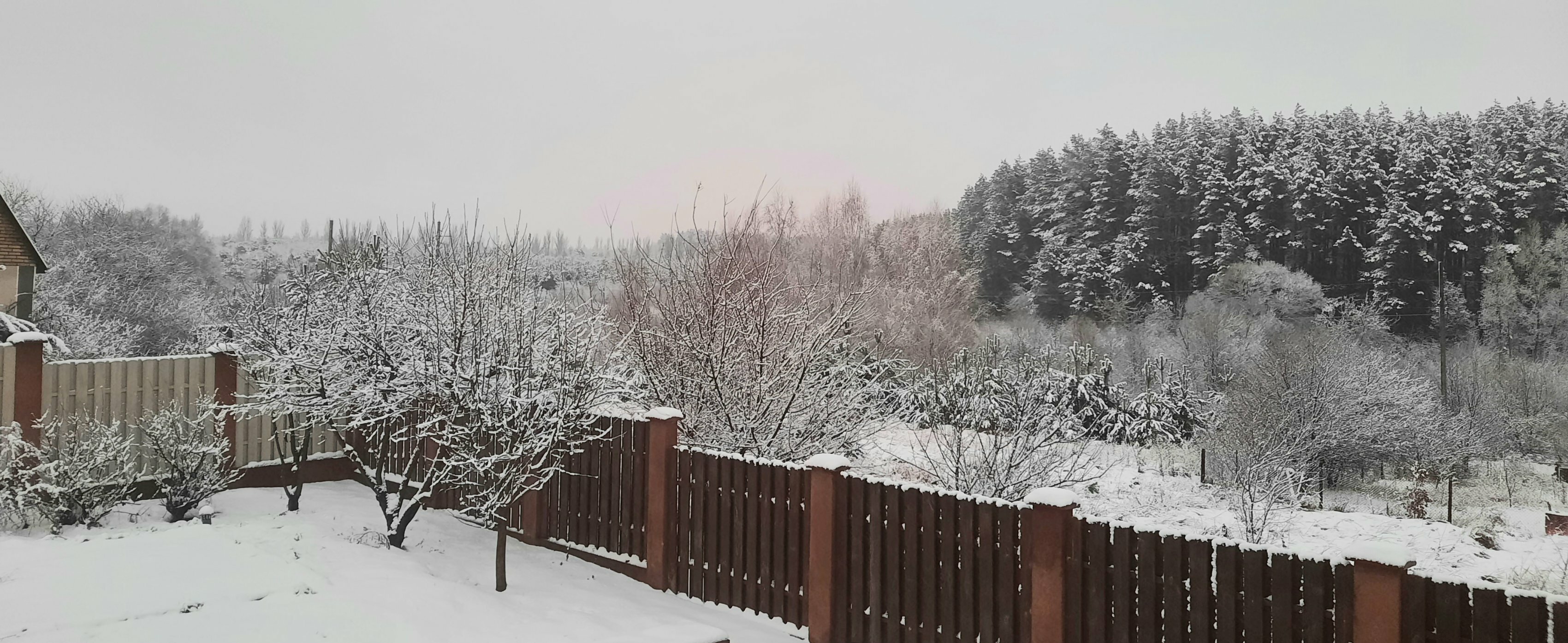

Я також буду робити щось на зразок жалюзі. Стовпчики з блоку парканного, пару рядів блоку і жалюзі,.Або ранчо, ще думаю. Варіантів насправді не так багато. За дерево вам все вірно написали - однозначно потребує догляду, на який більшість забиває і паркан виглядає пошарпаним вже дуже швидко.

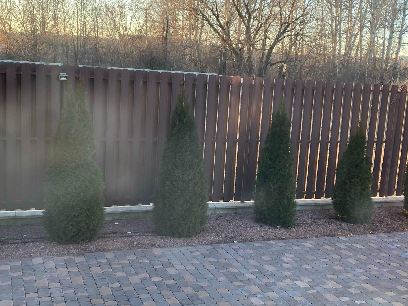

1 година тому, Gitan сказав:
В менє так.
  Приховати вміст
Дякую! Мені дуже подобається! Ви не використовували зовсім цегляних стовпчиків? І також підкажіть чим ви обклали внизу?
1 час назад, Oce@n сказал:
Бетонна стрічка, накрита бетонними кришками.

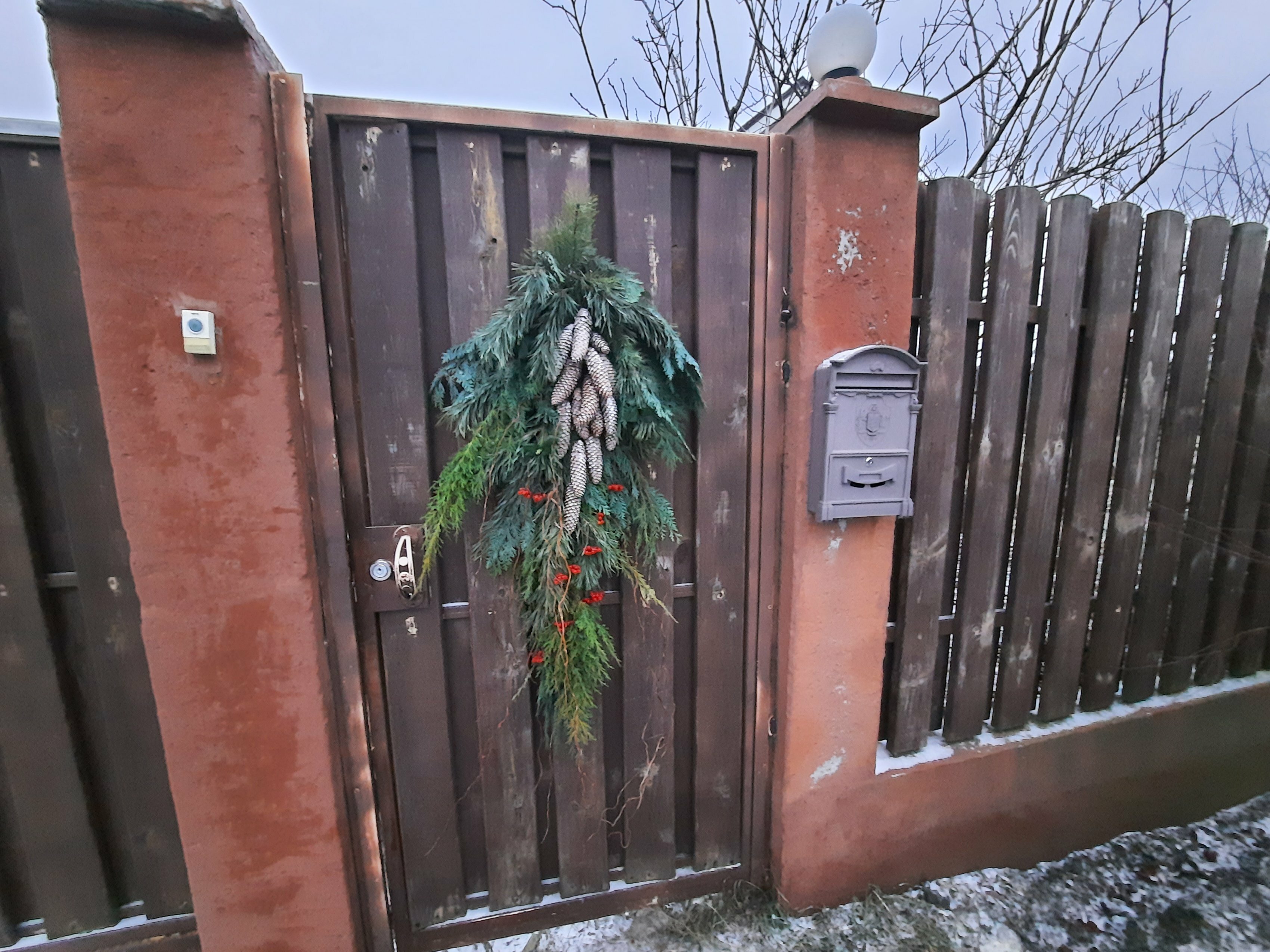

Моему деревянному забору 13 лет. Доска была свежепил, сырая присырая. Обробатывала грунтовкой и краской Тикурилла. Через 3 года перекрасила в другой цвет тоже Тикуриллой. Два года назад обработала маслом. Как по мне, так бетонные столбы похуже смотрятся, правда, я их 13 лет не трогала.
Сьогодні проходила повз такого паркану, звернула увагу, тому що читаю тему. Мені сподобався. Лаконічний, пристойний вигляд. І те, що  зроблено одним полотном, без стовпчиків, теж сподобалось більше, ніж зі стовпчиками.
