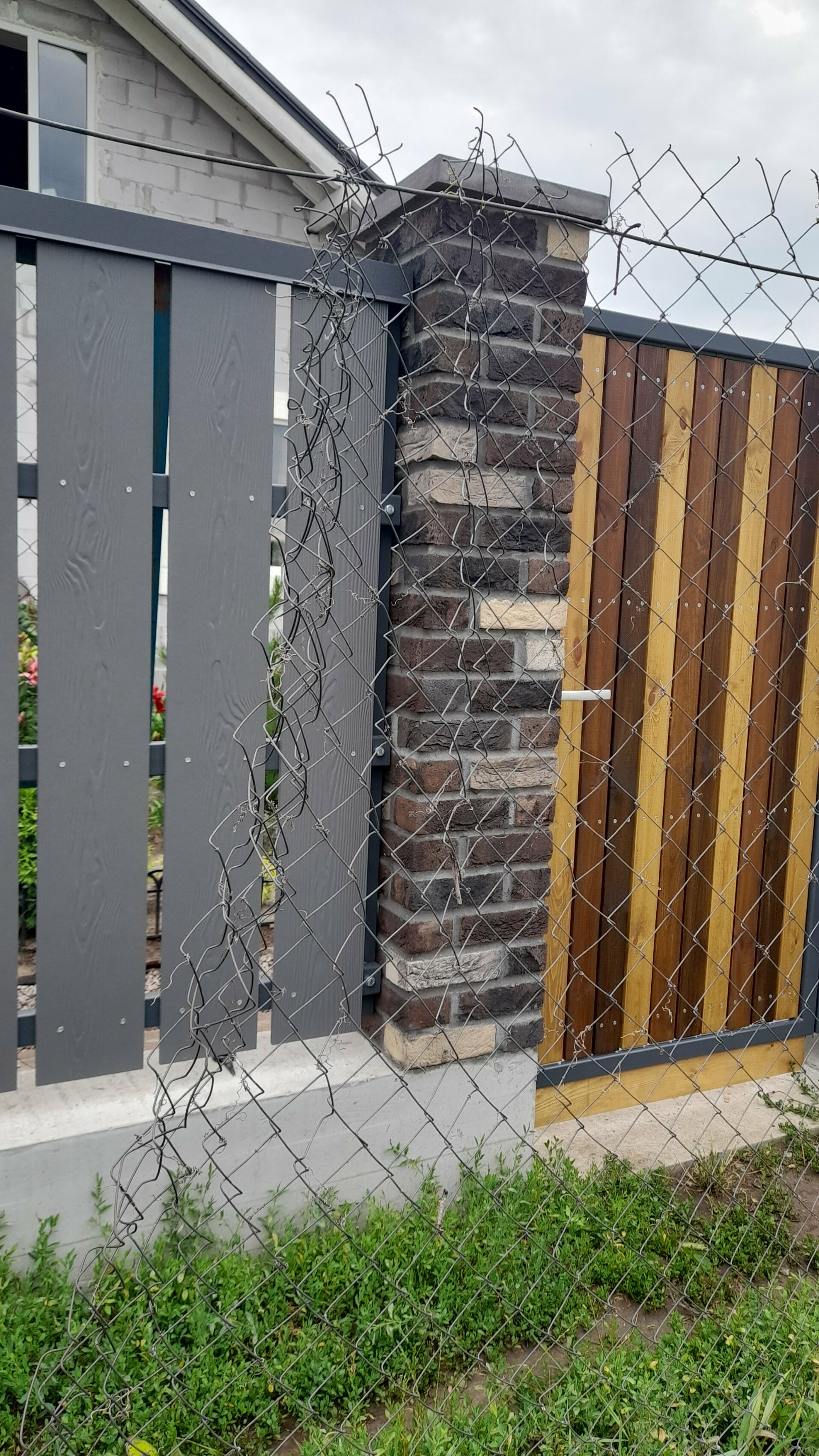

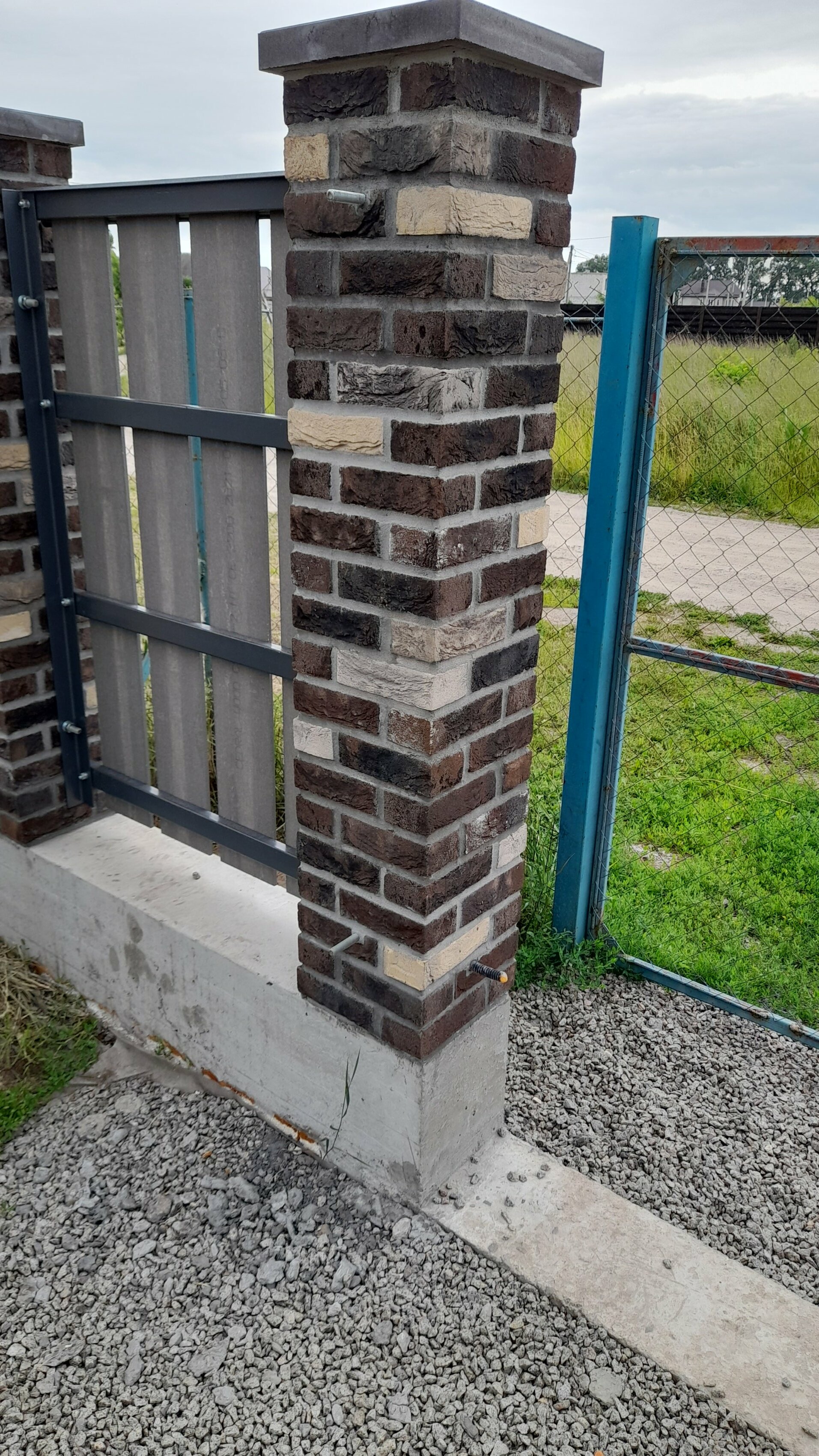

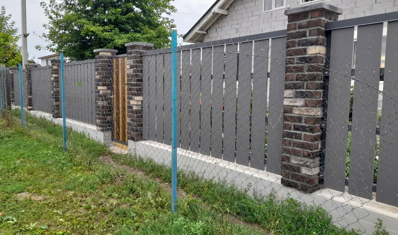

Я давно придивлявся до фіброцементного сайдінгу, бо хотів обшити ним фасад будинку, проте відлякувала вартість. Але мені пощастило знайти потрібну кількість та колір зі знижкою, бо розпродавали залишки. Вийшло доволі непогано. Ми хотіли частково прозорий забор, тому обшивав із пропусками. Якщо захочемо більшої приватності - зашию додатково з іншої сторони.
Зекономити можна на роботах, я робив все власними руками. За*бався добряче, правда :)
На фотках ще залишилася "тимчасова" огорожа з рабиці, яка простояла 8 років.
Хвіртку та ворота зашив дошкою щоб виділити. Подивимось що з цього вийде.
Змінено користувачем blacktigra
  • Лайк 6

 Маючи фасади будинку з фіброцементного сайдінгу, ніколи не розглядала його, як можливий паркан.  Ви мене здивували. Як фасад для будинку- дуже задоволена і не бачу йому альтернативи, але паркан...не впевнена...
6 минут назад, allanek сказал:
А чому б ні? Я потім став частіше помічати такі забори з сайдінгу в різному виконанні. Шифер та й шифер.
Я вперше бачу паркан з фіброцементу. Для паркану це крихкий матеріал. З шифером нічого спільного він не має. Паркани з шиферу мене не дивують. Для фіброцементу має значення якість фарби.
Цікаво буде почути ваш коментар через кілька років).
А з боку ділянки  будете якось декорувати паркан чи так і залишиться з відкритим каркасом?
Змінено користувачем allanek

Ну, так, це свого роду експеримент, я не одразу прийняв рішення робити забор з сайдингу, хоча бачив декілька існуючих заборів до того як. Щодо використання його на заборі чи стіні не бачу великої різниці. Якщо звернули увагу, то сайдинг закріплений в 4 точках, з кроком десь 50 см, тобто вимоги виробника враховано. Єдине що на заборі вище ймовірність що хтось його пошкодить ззовні. Вибір матеріала для зашивки це зажди компроміс.
До речі попрацювавши із сайдингом трохи змінив свою думку щодо нього. Виявилося що фарба доволі ніжна, особливо на кромках.
З середини поки що так і залишу, внутрішня нефарбована сторона мене мало бентежить. Подивимось, як воно буде з часом.

В мене, наприклад, більш 10 років, без змін. І колір, теж, не змінився під впливом сонця. До кромок нема питань, як і до сайдінгу в якості фасада.
55 хвилин тому, blacktigra сказав:
 Фарба є тим, що захищає фіброцементний сайдінг від негативного впливу. Хіба вам виробник чи продавець не радив захистити внутрішню сторону фарбою? В вашому випадку це потрібно. Заодно спитайте, якою фарбою фарбували ваш сайдінг.
Знаю від свого постачальника, що колись була проблема замінити фарбу на аналог, щоб зберегти якість сайдінгу.
29 минут назад, allanek сказал:
Я купував вже фарбований сайдинг спеціально щоб не витрачати час на фарбування. :)
До речі, він також фарбований з тильної сторони, бо на зрізі він майже білий. У зразків іншого кольору тильна сторона була не сірою.

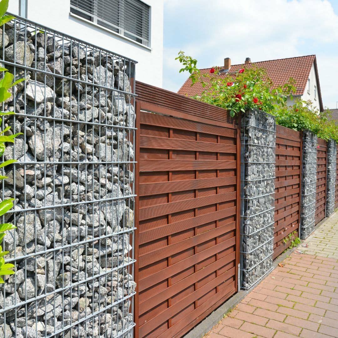

Не знаю щодо довговічності дерева, але мені оцей паркан дуже сподобався, де секції з габіонів та, схоже, дерев'яні.
4 години тому, bomberos сказав:
Схоже, що на фото вище використана терасна дошка. А вона може бути композитною.
Теж схиляюсь що там композит.
І він не легкий, та і прайс не дуже гуманний
  • Сумно 1

Махрове ІМХО )) і хоч я сама маю дерев!яний паркан, але з габіонами краще робити заповнення металом
а чого? цікавлюся бо планую габіони і відповідно думаю про заповнення
5 годин тому, standov сказав:
чисто з естетичних міркувань...металева сітка, чітка геометрія габіонів споріднена з металевим "штакетником"...сама маю більше 100 метрів дерев"яного забору, так що я зовсім не проти дерева

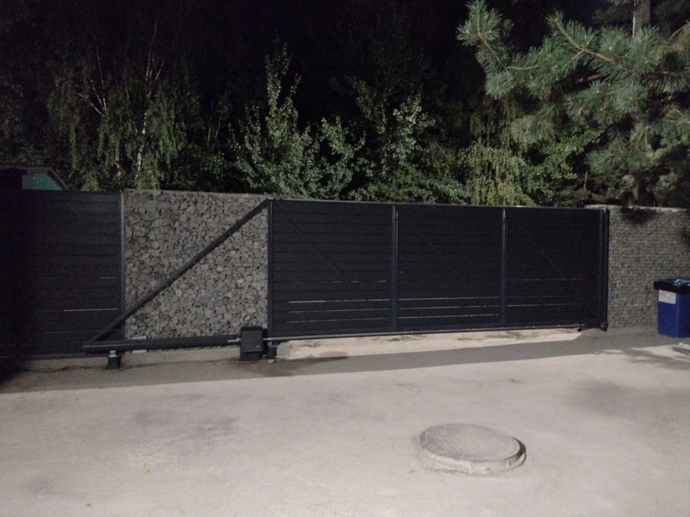

В 29.10.2023 в 15:04, Aleksey Sandul сказал:
Не буде він затяжкий?
Затяжкий для чого?
В мене отак, але на бетонні
