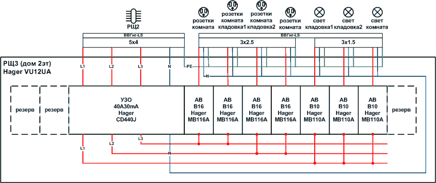

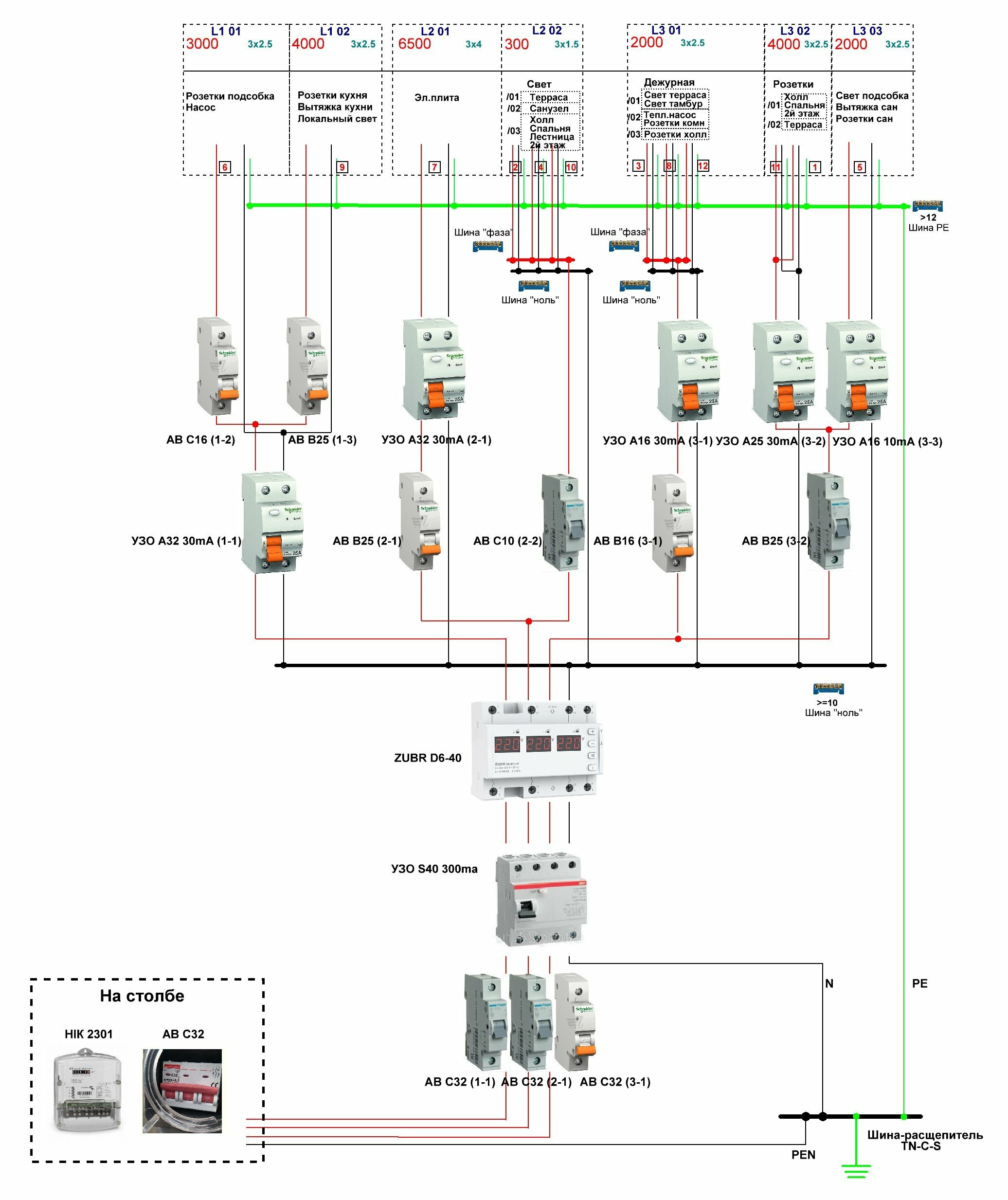

Схема електропостачання невеликого будинку
thebiggy
Доброго дня
Буду вдячний, якщо у когось із грамотних фахівців знайдеться трохи часу для потикати мене носом у косяки цієї схеми. Грамотну обґрунтовану критику прийму з вдячністю.
Пара коментарів
1) я не електрик від слова зовсім, частково розібрався в логіці, частково натирів з інету за аналогією.
2) введення знизу-вгору
3) бренди на схемі цілком довільні. Схиляюся до Шнайдера та/або АББ. Щиток планую 4*12
4) поділ PEN після лічильника - знаю, але інакше зробити неможливо в моїх умовах
5) трифазних споживачів нема і не плануються, плита вже є, не бачу сенсу її міняти
6) намагаюся бути оптимістом та вірити, що цього року вдасться реалізувати намічене. І так рік втрачено, а часу все менше і менше (((.
Дякую

УЗО 300 ма в межах шафи зайве. Якщо дуже хочете, ставте його на стовпі. Автомати на звичайні споживачі не більше 16А с кабелем 2.5 мм кв. Номінал автомата повинен бути менше номінала УЗО. Якщо РЕN Розділяється після лічильника чи автомата, то треба робити своє заземлення. На вході треба триполюсний автомат.

12 минут назад, BugS сказал:
- на стовпі немає можливості
- так, воно буде, власне, вже є
- Власне, він вже є на стовпі. А в будинку треба відключати лінії окремо. Там є невимикаємі лінії (опалення, сигналка и тп).

9 часов назад, BugS сказал:
А якщо не розділяється, то що, заземлення не потрібно?!
Стосовно схеми:
Після ввідних автоматів стоїть узо, яке вимикає всі три фази разом. Тож потреби в окремих автоматах немає.
Далі стоїть трьохфазний зубр, його треба замінити на три однофазні
За автомат 16 на розетки вже сказали. Ще з плитою - зазвичай вона двохфазна, рідко трьохфазна. Зараз підключена тільки одна фаза
16 хвилин тому, shneider_vova сказав:
Вважаєте, що там потрібне узо на 300 мА? Що воно захищіє? 30 см дроту у щитку?

За цим узо стоять узо 30мА. Вони не захищають? Ви можете пояснити фізично, для чого там узо 300 мА? Яка ситуація може трапитись, що узо 30 мА не спрацюють, а 300 спрацює?
1 минуту назад, BugS сказал:
1) для системи заземлення ТТ рекомендовано двоступеневий захист, тобто УЗО на 30 ма не спрацювало, а 300 спрацює.
3 часа назад, shneider_vova сказал:
Як я зрозумів, Zubr D6 - працює по фазам окремо. Конструктивно це три однофазних в одному корпусі.

1 час назад, thebiggy сказал:
можливо. але в чому економія? по коштам там, здається, економії не дуже, а якщо вийде з ладу - заміна дорожче буде
2 години тому, shneider_vova сказав:
ким рекомендовано? Не бачу логіки. Якщо на 30 мА не спрацювало, то 299 мА вже вб'є, а УЗО на 300 мА ще не спрацює. Краще ставити 2шт. по 30 мА. І на картинці не ТТ.

На схемі не всі лінії покриті УЗО на 30 мА.
Нафіг там взагалі на 6 автоматів 6 УЗО? В мене на 12 автоматів чудово працює одне трифазне 30мА...
Протипожежний ПЗВ захищає ввідну лінію та обладнання розташоване до наступного по схемі ПЗВ. Бажане розташування у щитку на опорі де лічильник стоїть. Витік на ввідному кабелі або обладнанні між протипожежним ПЗВ 100~300Ма до наступного ПЗВ 30Ма буде оброблений протипожежним ПЗВ.

Так отож. Ввідну лінію. Тобто, йому місце на стовпі. А в вашому СТ ввод почав горіти бо алюміній  потік та почалось іскріння. УЗО в цьому випадку допомагає?
Ніхто не може знати точної причини, бо все згоріло. В тому числі частина ввідного кабелю що йшов від лічильника вниз ще 2м. А це свідчить що загорілось саме від ввідного кабелю в дім. Кабель був старий, ізоляція була потрісканою та осипалась. При наявності УЗО в щитку його би почало вибивати задовго до пожежі, ще коли почали виникати проблеми з ізоляцією.
28 минут назад, BugS сказал:
Завжди можна знайти випадок в якому ПЗВ не допоможе. Але ПЗВ встановлюється саме для випадків коли воно може допомогти.

Так не можна робити. Вхідний автомат виконує, насамперед, функцію безпечного роз'єднання внутрішньої мережі та зовнішньої, включаючи й нульовий провід. Це не жарти, адже при відгорянні нуля лінії за межами Вашого будинку, відключення лише трьох фазних провідників не забезпечить безпечного виконання робіт. Наявність РКН на вводі захистить мережу та обладнання у випадку нормальної роботи та виникнення цієї аварії, а от у випадку, якщо це збіжиться з моментом виконання робіт, буде біда.
4 хвилини тому, Vladdi сказав:
А чотирьохполюсне ПЗВ її не виконує? Натиснув кнопку ТЕСТ і працюй собі, якщо у мене крім вхідного ще три інших щита (гараж, 1-2 поверх), то навіщо в кожному дублювати вхідний автомат?
Встановлення одного багатоканального ПЗВ на весь щиток то моветон, звиняйте. Але це розуміння прийде тоді, коли будете шукати причину його спрацювання, особливо, як завжди буває, вночі. ПЗВ, хоч і недешевий пристрій, але все ж таки призначений для захисту людей, які користуються певними побутовими приладами. Протипожежні не розглядаємо, це інше.
