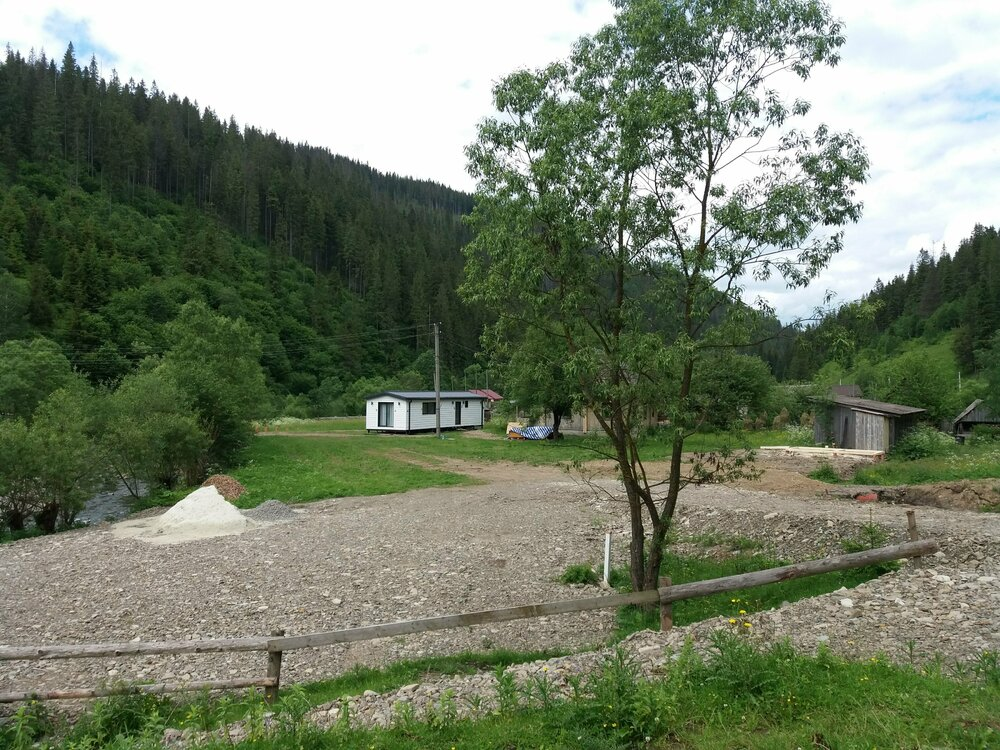

Славське, літо 2022.
Там до кінця літа ще один будиночок поряд з'явився, ліньки було фоткать.
1 годину тому, vadimv сказав:
Ціна відпочинку точно буде вища ніж all inclusive в Турції 😉
І люди там дуже щирі: "ну і що з того що ви тікаєте від війни - все одно туристи, з вас додатково за двох котів по 200 грн".

7 годин тому, архітектор сказав:
Якщо зводити поняття "модульний будинок" до вагончика розміром 8*2 метри, то немає питань. Якщо мова про 100 м2, то це вже не простий вагончик і не простий фундамент і не просте розбирання
Там на фото розміри десь приблизно 10х4 метри. Привезли його на платформі-причепі, зняли і поставили краном.
