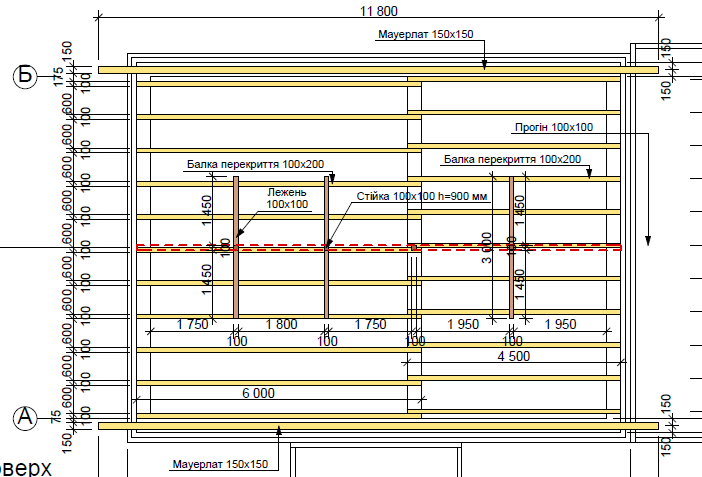

dragon200 Опубліковано: 18 березня Автор Поділитись Опубліковано: 18 березня В 17.03.2026 в 08:12, Maryan_bhfz сказал: А взагалі, щоб розуміти як краще вчинити з балками, треба розуміти, як буде зроблений дах, чи буде він якось зв'язаний з балками, чи це зовсім окремі конструкції дах і перекриття звязані будуть тільки підпорками конька Посилання на коментар Поділитися на інших сайтах More sharing options...
Maryan_bhfz Опубліковано: 18 березня Поділитись Опубліковано: 18 березня (змінено) 2 години тому, dragon200 сказав: дах і перекриття звязані будуть тільки підпорками конька Зрозуміло, тобто крокви будуть перпендикулярно до балок перекриття. А фронтони у Вас же будуть з газоблоку? Я б в такому випадку на зовнішніх стінах балки б зовсім не фіксував, бо вони і так зі всіх сторін будуть оточені газоблоком. Я б зафіксував шпильками тільки по центральній стіні, там де балки з'єднані між собою. Але це лише думка не професійного будівельника)) Змінено 18 березня користувачем Maryan_bhfz Посилання на коментар Поділитися на інших сайтах More sharing options...
АлександрБ. Опубліковано: 18 березня Поділитись Опубліковано: 18 березня В 16.03.2026 в 16:59, dragon200 сказал: і між балками буду ставити перемички (як на фото, але не так багато Навіщо ? Який параметр Вашого перекриття з балок це покращить ? Посилання на коментар Поділитися на інших сайтах More sharing options...
dragon200 Опубліковано: 19 березня Автор Поділитись Опубліковано: 19 березня В 18.03.2026 в 14:02, АлександрБ. сказал: Навіщо ? Який параметр Вашого перекриття з балок це покращить ? Не знаю яркий параметр, Але балки не буде крутить, да і загальна жорсткість покращиться. Посилання на коментар Поділитися на інших сайтах More sharing options...

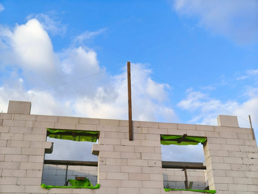

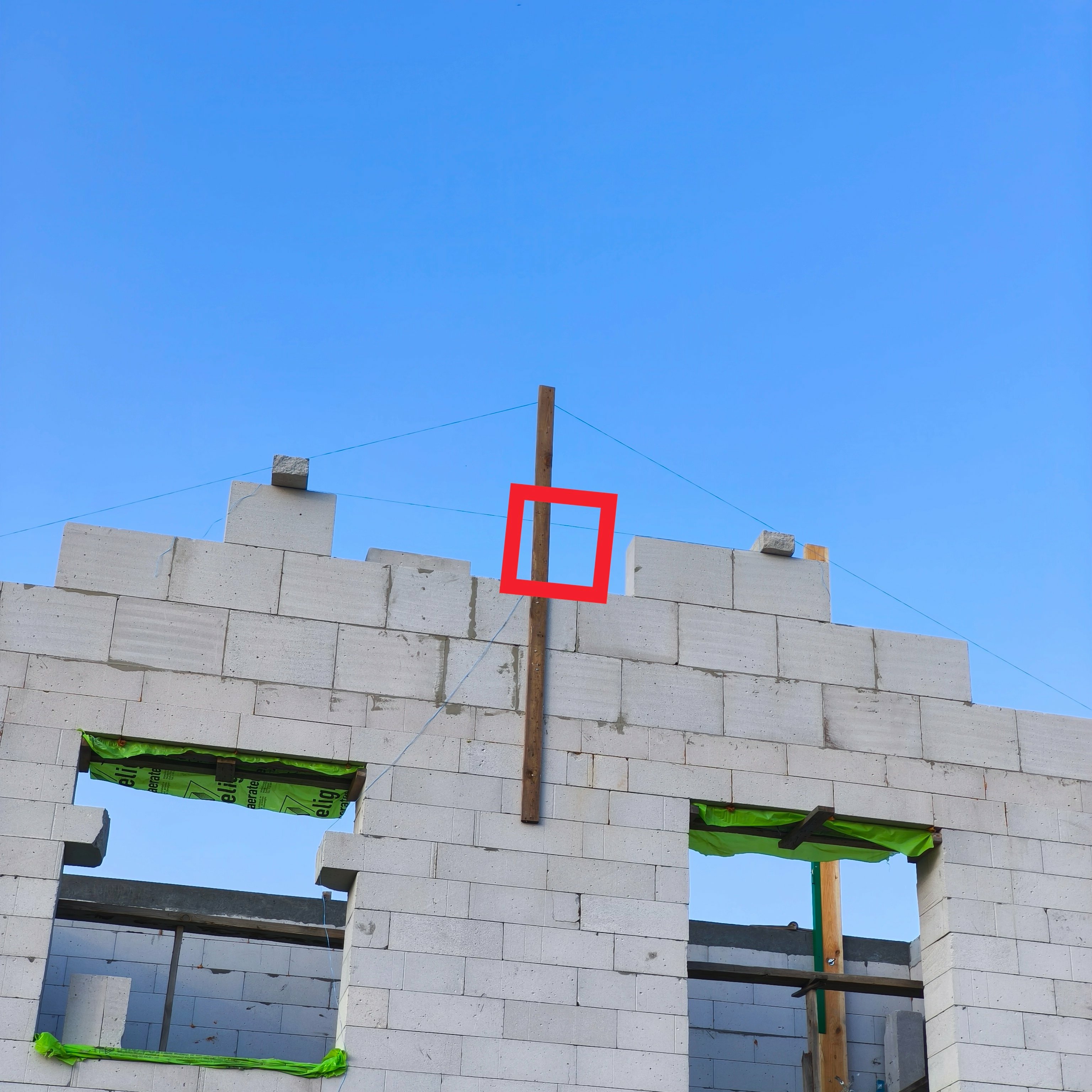

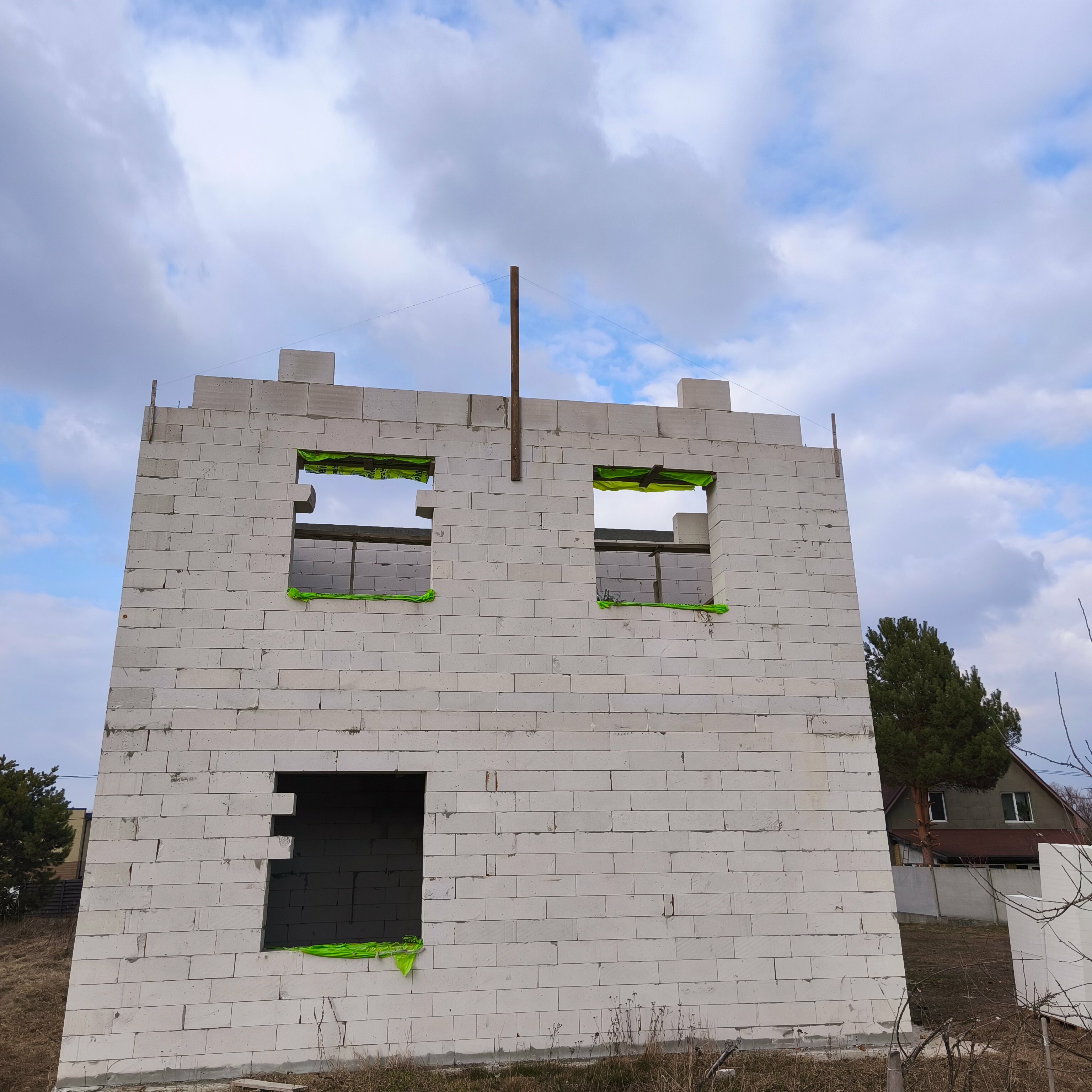

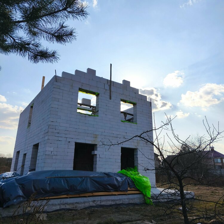

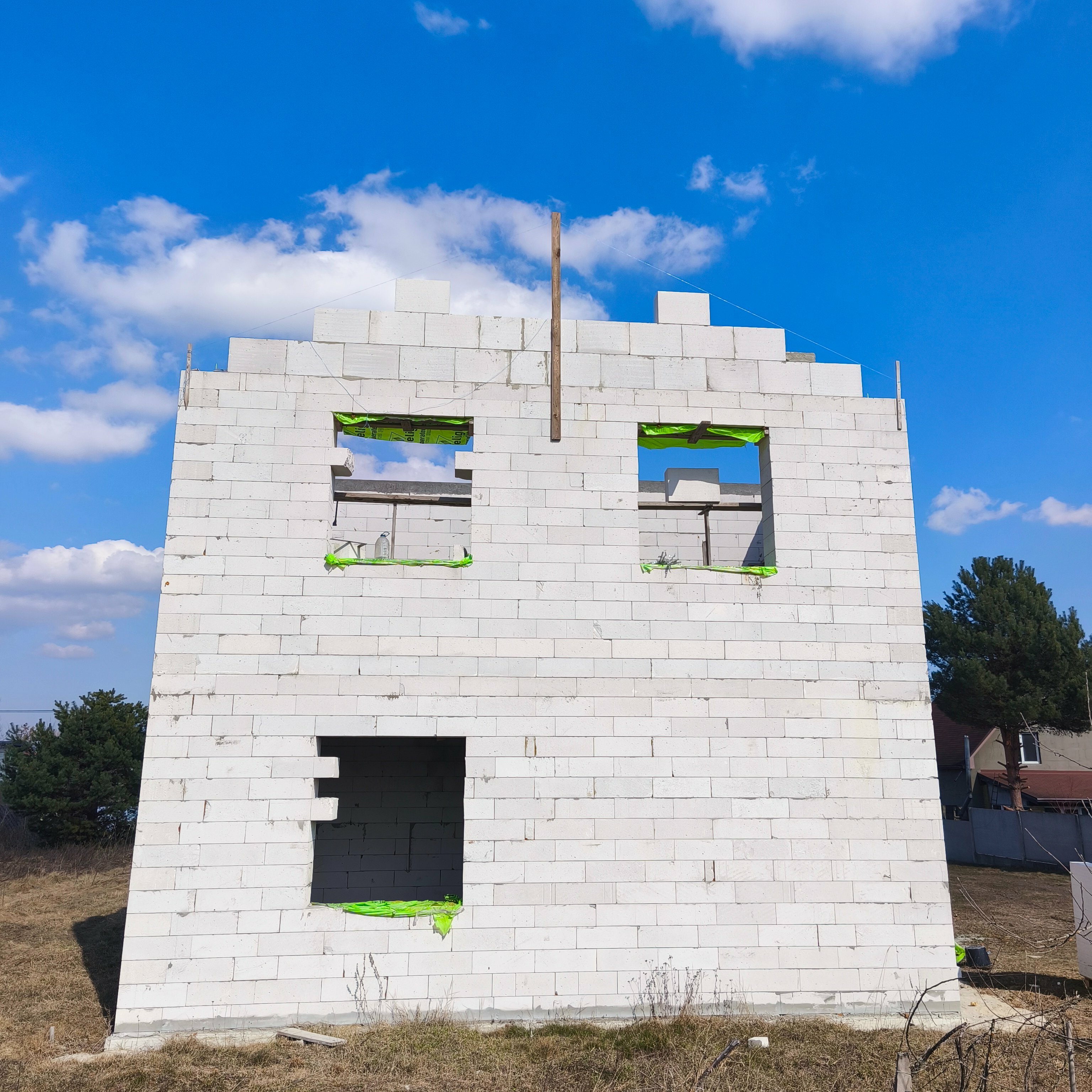

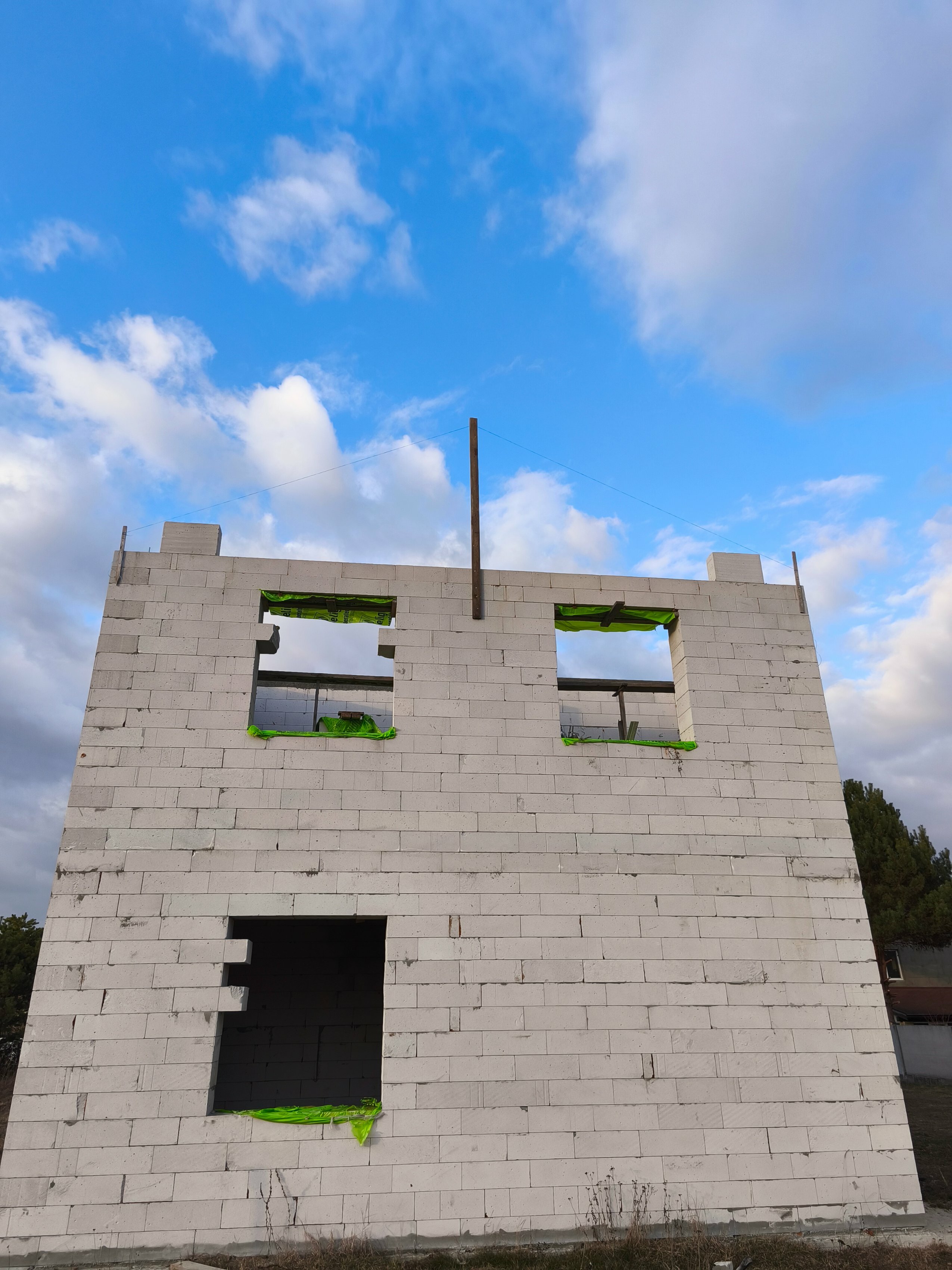

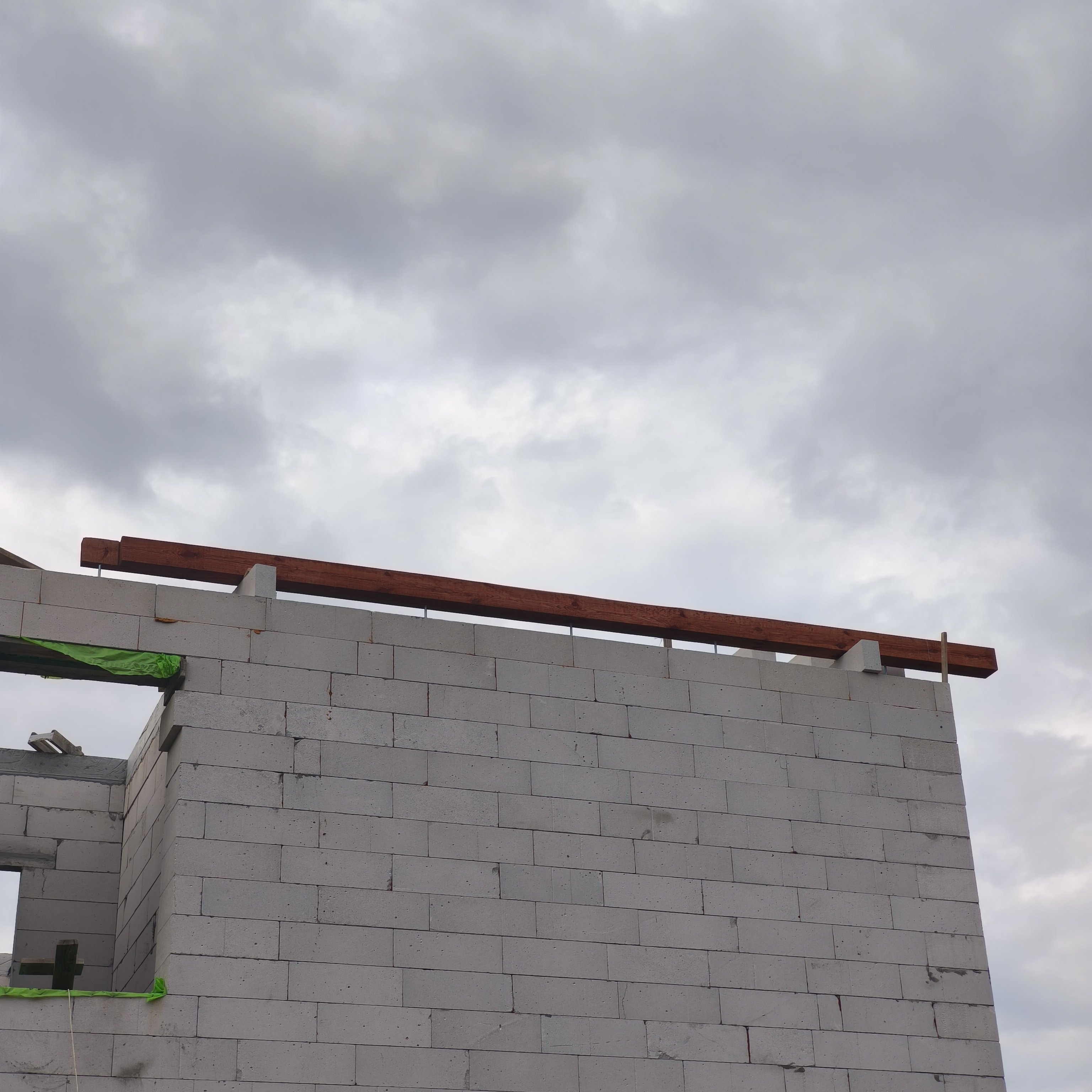

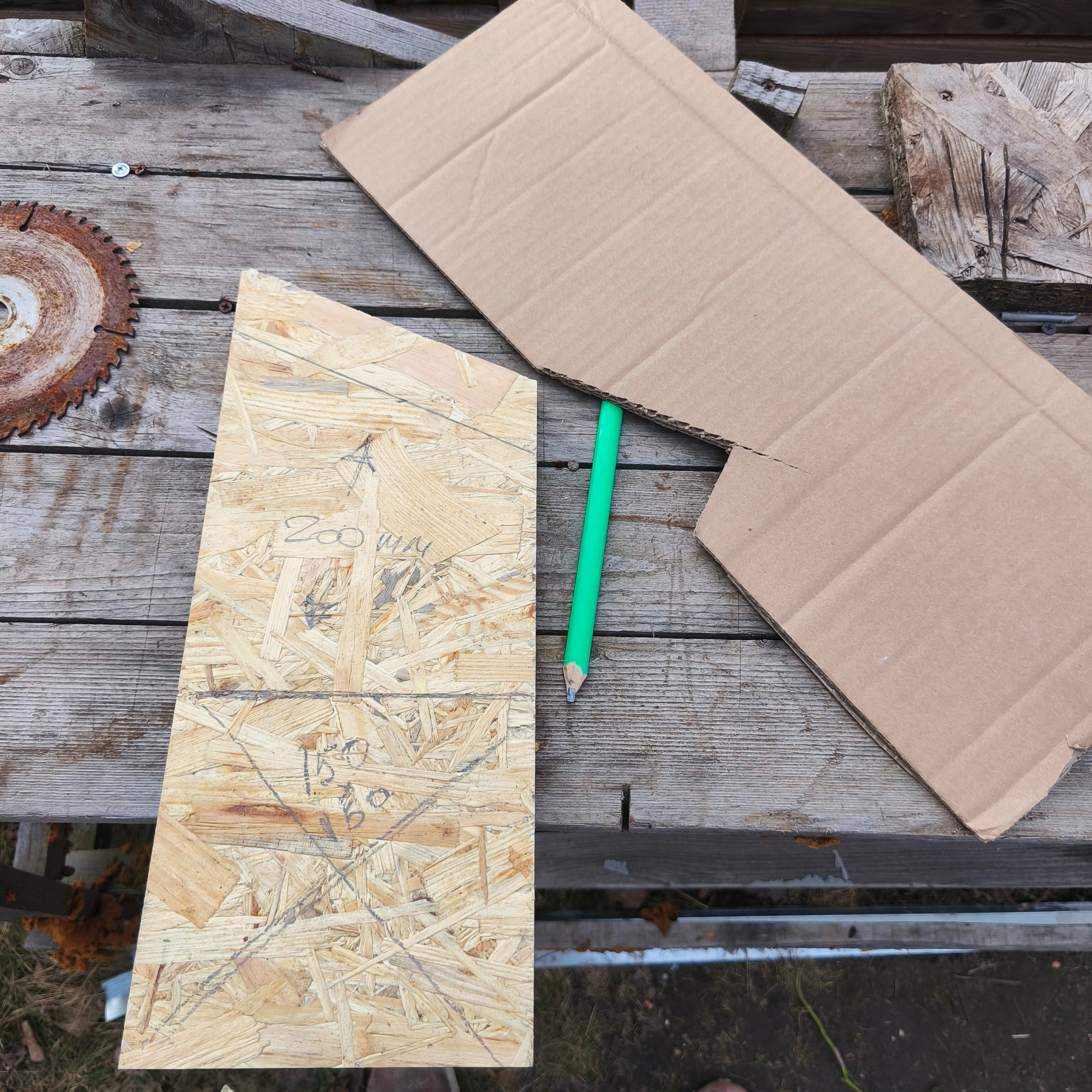

dragon200 Опубліковано: 19 березня Автор Поділитись Опубліковано: 19 березня (змінено) Почав по трохи класти фронтони Вирішив блоки класти на ребро, бо їх у мене чітко вистачає. Висота буде 1.8м кут 24° Зробив шаблон із дошки і картонки, так як буде по висоті мауерлат + ствопила запилене, відступив 4см і натягнув нитку. Поки наче нічого важкого Змінено 19 березня користувачем dragon200 2 Посилання на коментар Поділитися на інших сайтах More sharing options...
Simpapula Опубліковано: 19 березня Поділитись Опубліковано: 19 березня Чи не забули ви зробити армопояс (це я так, на всяк випадок нагадую). Якщо вернутися до розмови про балки та шпильки, то там таке діло, що газобетон усихає, деревина усихає-набухає, метал розтягується-звужується. Усе таке маревне, але ж скріпити до купи їх все ж потрібно. Я думаю, що краще шпильки жорстко замурувати в бетон армопоясу. А в балках зробити отвори більше, ніж діаметр шпильки. Тоді, якщо що, балка за собою не потягне стіни. Але ж і сама не зможе збігти кудись. Посилання на коментар Поділитися на інших сайтах More sharing options...

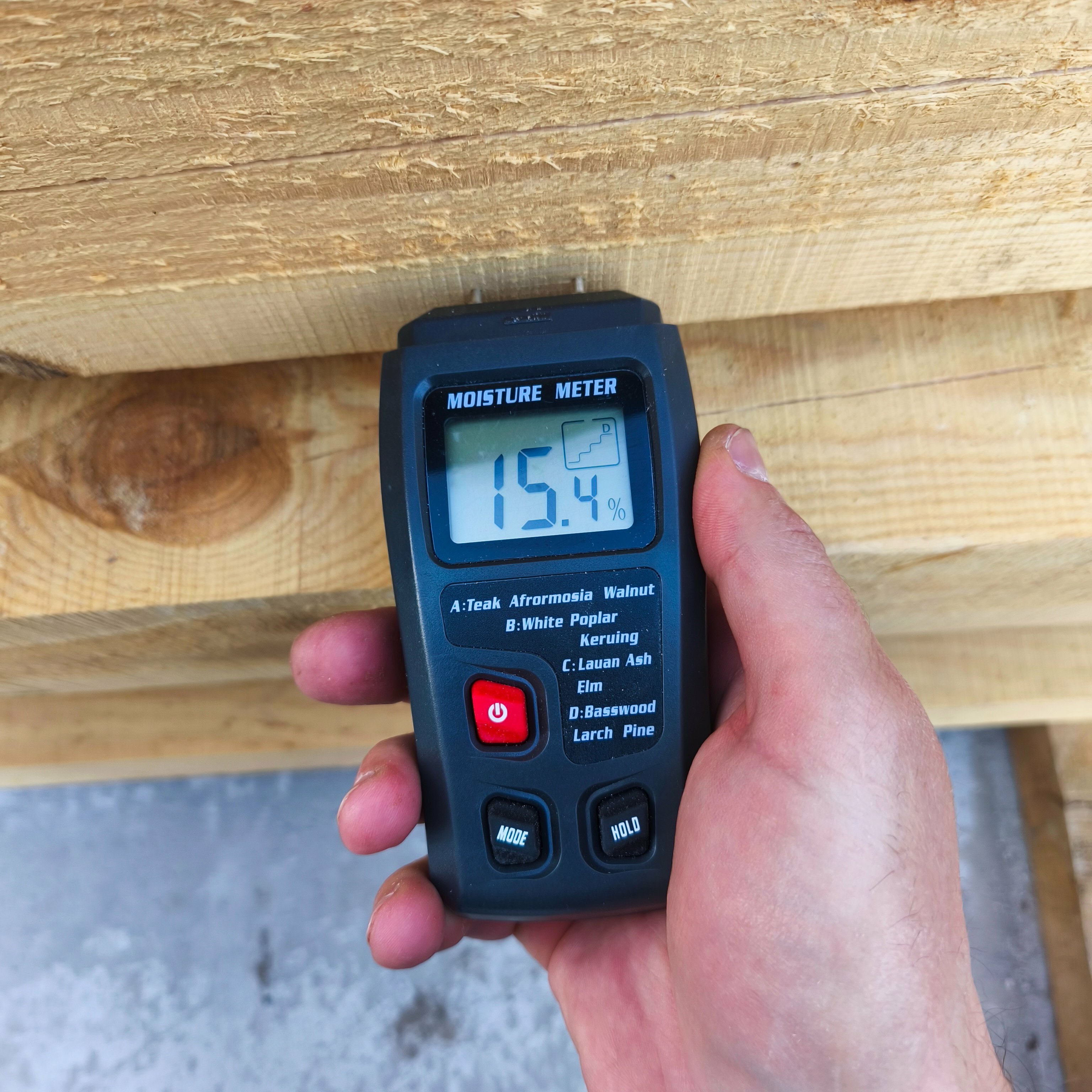

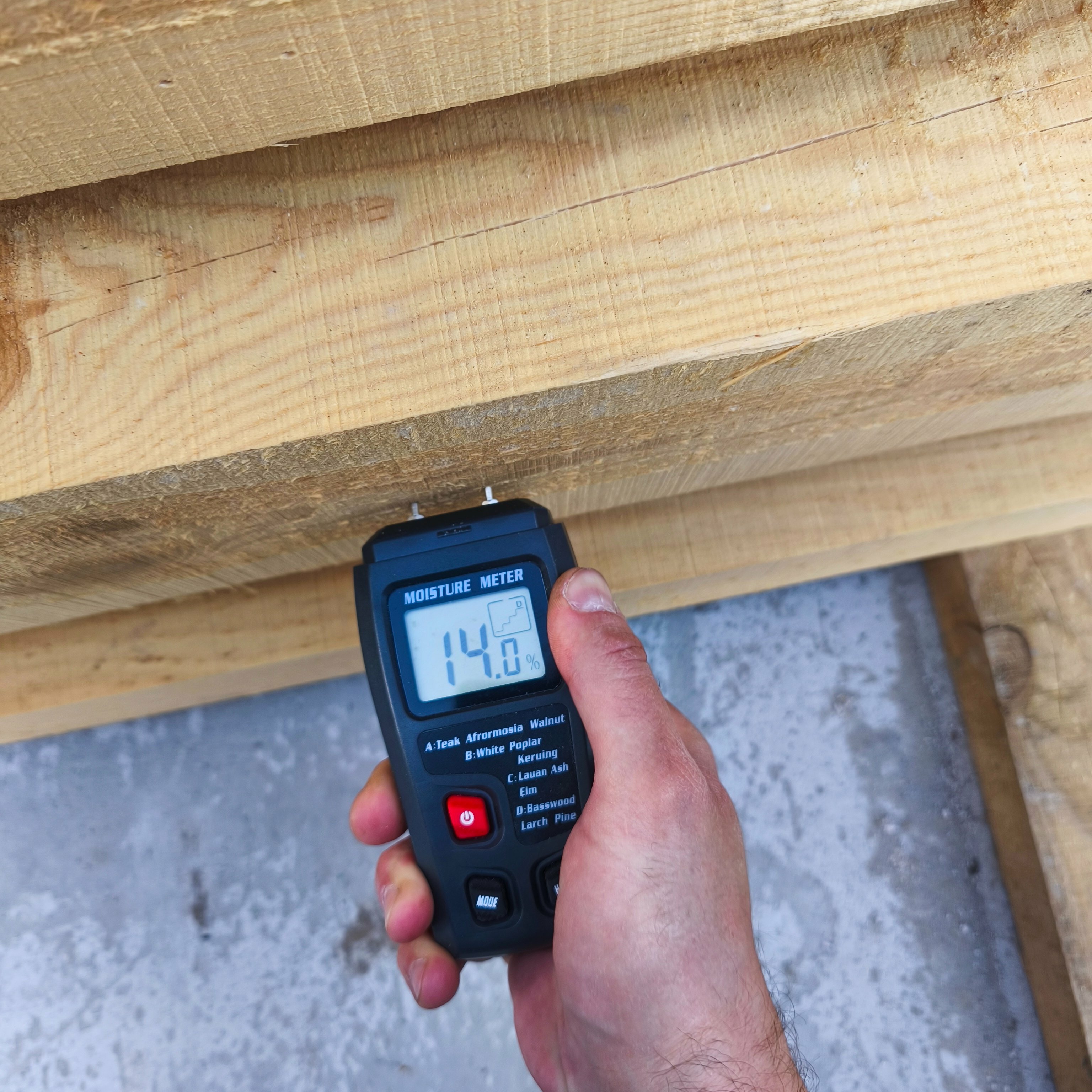

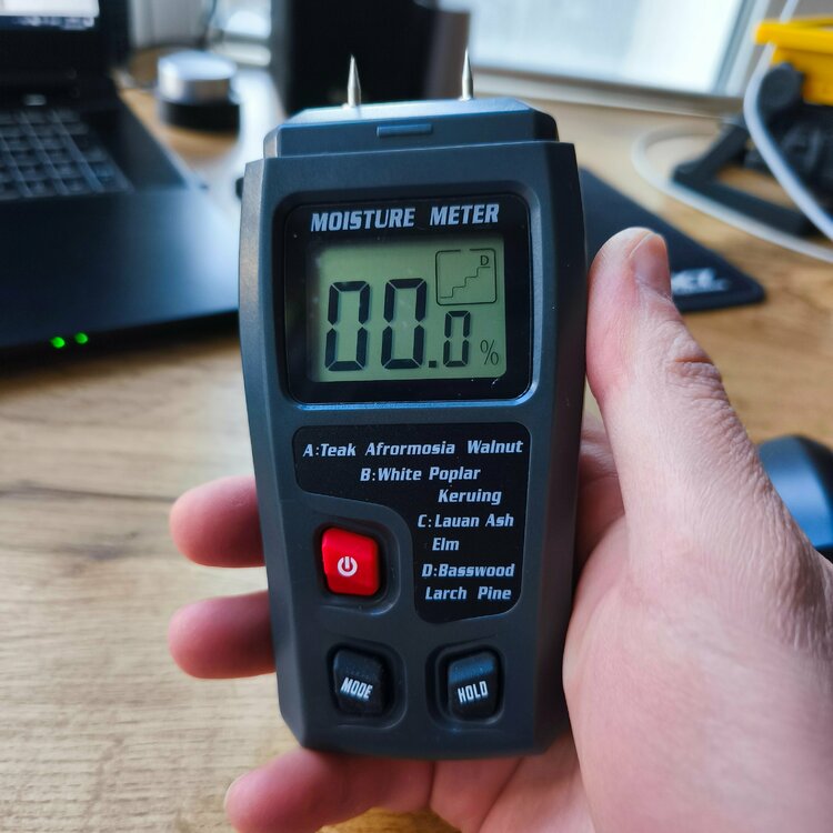

dragon200 Опубліковано: 20 березня Автор Поділитись Опубліковано: 20 березня Придбав вологості для деревини. Брав на аліку за 300грн. На днях заміряю вологість деревини. Також по трохи викладаю фронтон, треба вже перекриття робити бо я вже не дотягують до верхніх рядів 1 Посилання на коментар Поділитися на інших сайтах More sharing options...

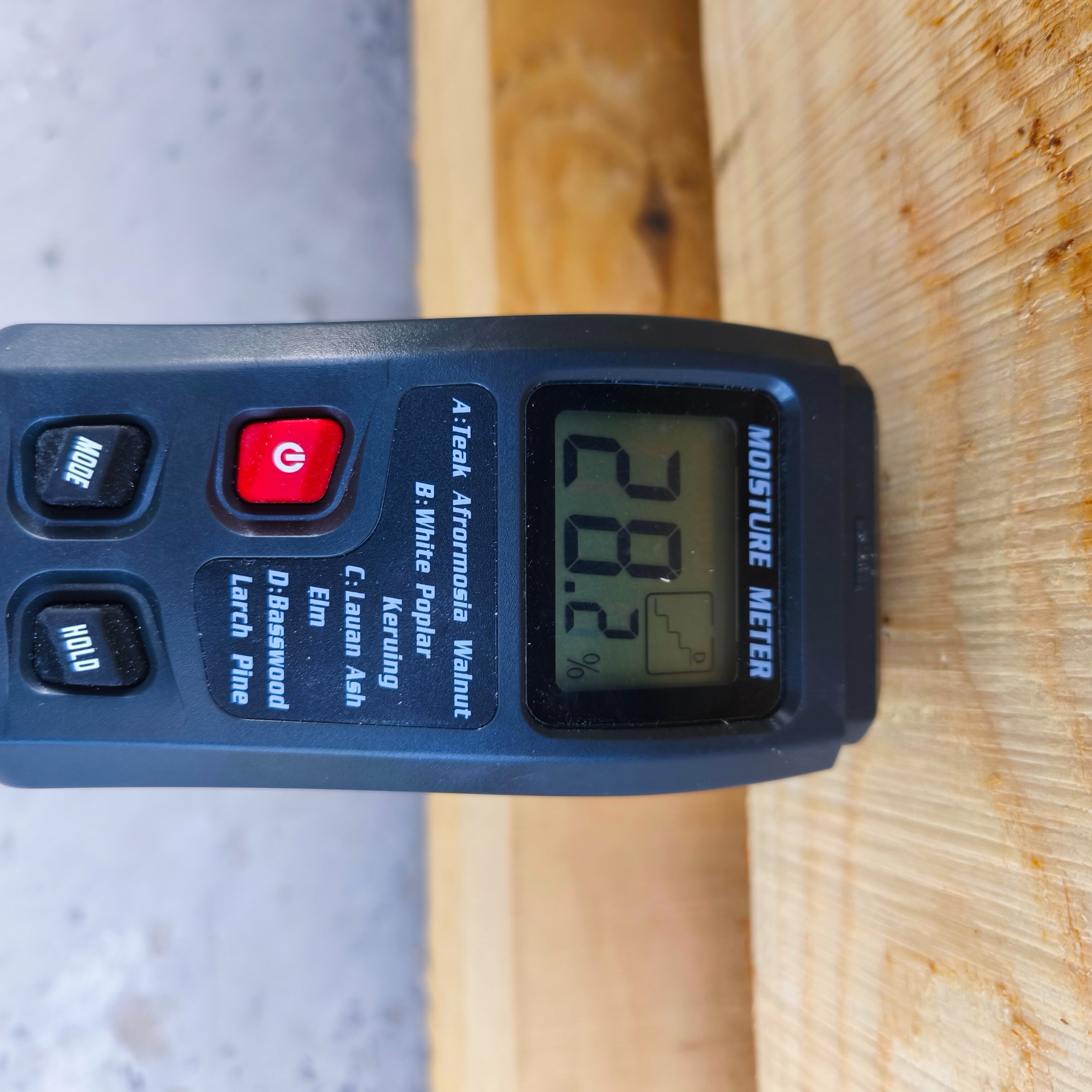

dragon200 Опубліковано: 25 березня Автор Поділитись Опубліковано: 25 березня По трохи йде. По хорошому зробити б перекриття і з нього класти фронтони, але поки мучаюсь так, прям дуже важко йде Заміряв деревину, вологість, очікував 80% але середня вологість склала 30%. Показники по різним дошкам і в різних місцях різні. Але середнє десь 30, тобто думаю вже можна накласти. Також нарешті доробив кран, мене витримує 😁. Думаю з брусом проблем не виникне. Закріпив його по 2х осях, стоїть максимально капітально. 4 Посилання на коментар Поділитися на інших сайтах More sharing options...

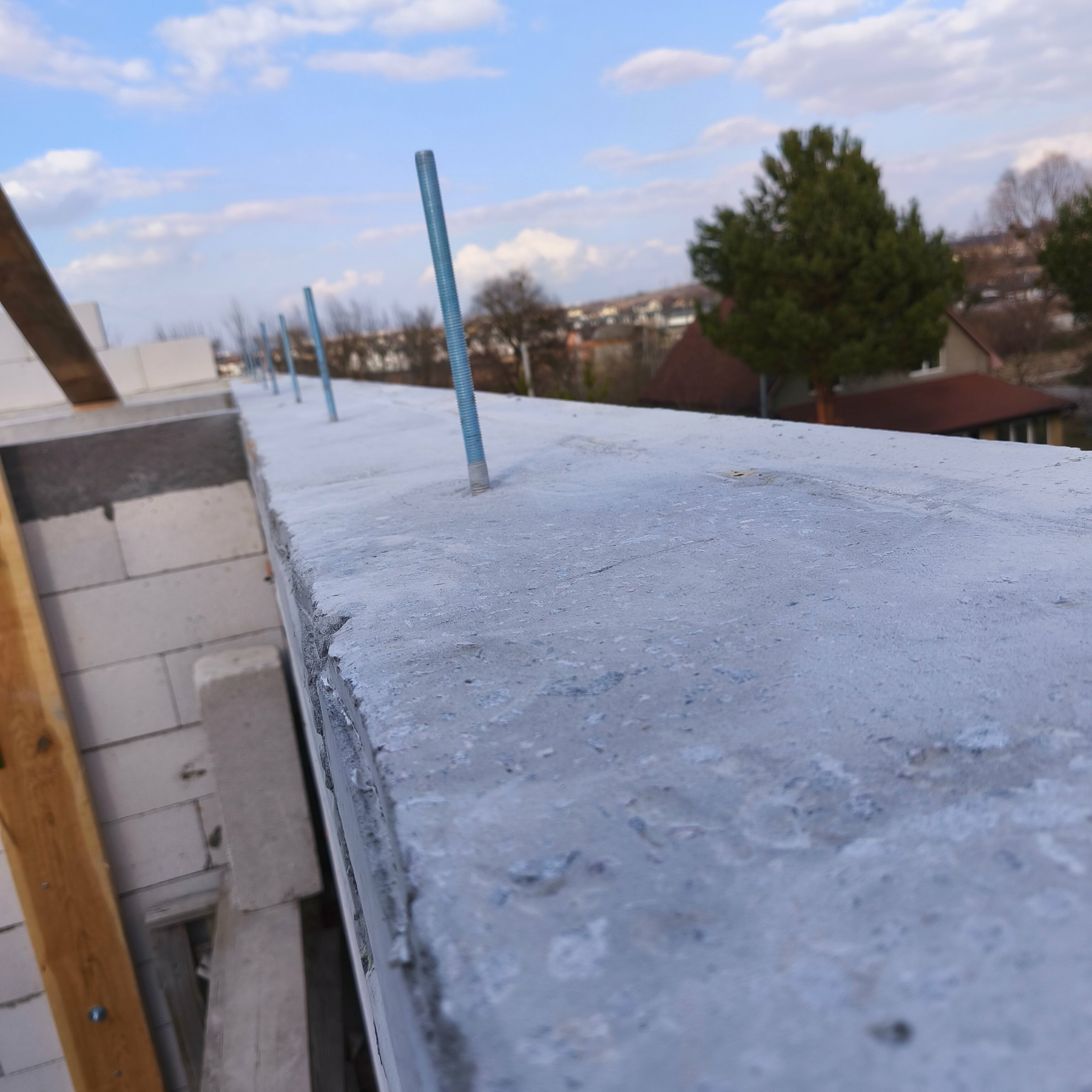

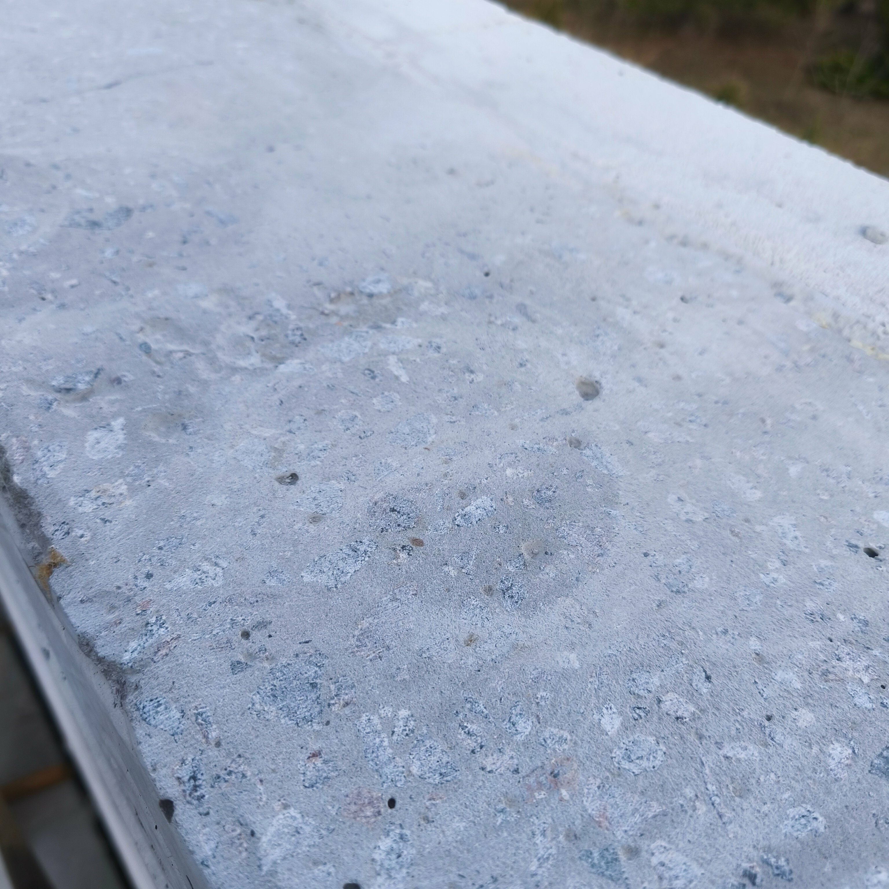

dragon200 Опубліковано: 26 березня Автор Поділитись Опубліковано: 26 березня Сьогодні шліфанув весь армопояс. Використовував алмазну чашку - шліфувалось на УРА. По всій площі є трохи впадин по 1-3мм, от думаю, чи треба їх змазувати і виводити все в ідеалі? бо вони зовсім мінімальні, там практично дзеркало😁, навіть сам не очікував. Наступним етапом буду якось встановлювати мауерлати. Треба закупити еврорубероїд, мастику, і антисептик. Також велике питання! Чи можна на горищі зробити вентиляційні отвори розміром 40*40? Чи це дуже великі? Посилання на коментар Поділитися на інших сайтах More sharing options...
normal Опубліковано: 26 березня Поділитись Опубліковано: 26 березня 13 хвилин тому, dragon200 сказав: Чи можна на горищі зробити вентиляційні отвори розміром 40*40? Чи це дуже великі? в мене взагалі немає отворів, там через мембрану та нещільності ітак горище "дихає", наче все норм 1 Посилання на коментар Поділитися на інших сайтах More sharing options...
ЯД Опубліковано: 26 березня Поділитись Опубліковано: 26 березня 1 година тому, dragon200 сказав: всій площі є трохи впадин по 1-3мм, от думаю, чи треба їх змазувати і виводити все в ідеалі? Та у вас уже идеал)) то уже перед утеплением посмотрите есть ли щели и их запените, сейчас это не имеет смысла Посилання на коментар Поділитися на інших сайтах More sharing options...
dragon200 Опубліковано: 26 березня Автор Поділитись Опубліковано: 26 березня 51 минуту назад, ЯД сказал: Та у вас уже идеал)) то уже перед утеплением посмотрите есть ли щели и их запените, сейчас это не имеет смысла Зрозумів, дякую. Я просто голову ламаю, пишуть і про джгут і про вспінегий поліетилен під мауерлат, але ж 1000% на мауерлат попаде під дощ поки я будинок накрию - джут як губка намокне, полієтилен не дасть висохнути воді і там і там є ризик гниття дерева, хз. Теж склоняюсь до - просто еврорубероїд і ще може мастикою промажу армопояс і приклею його, а потім вже задую піною як буду накривати Посилання на коментар Поділитися на інших сайтах More sharing options...

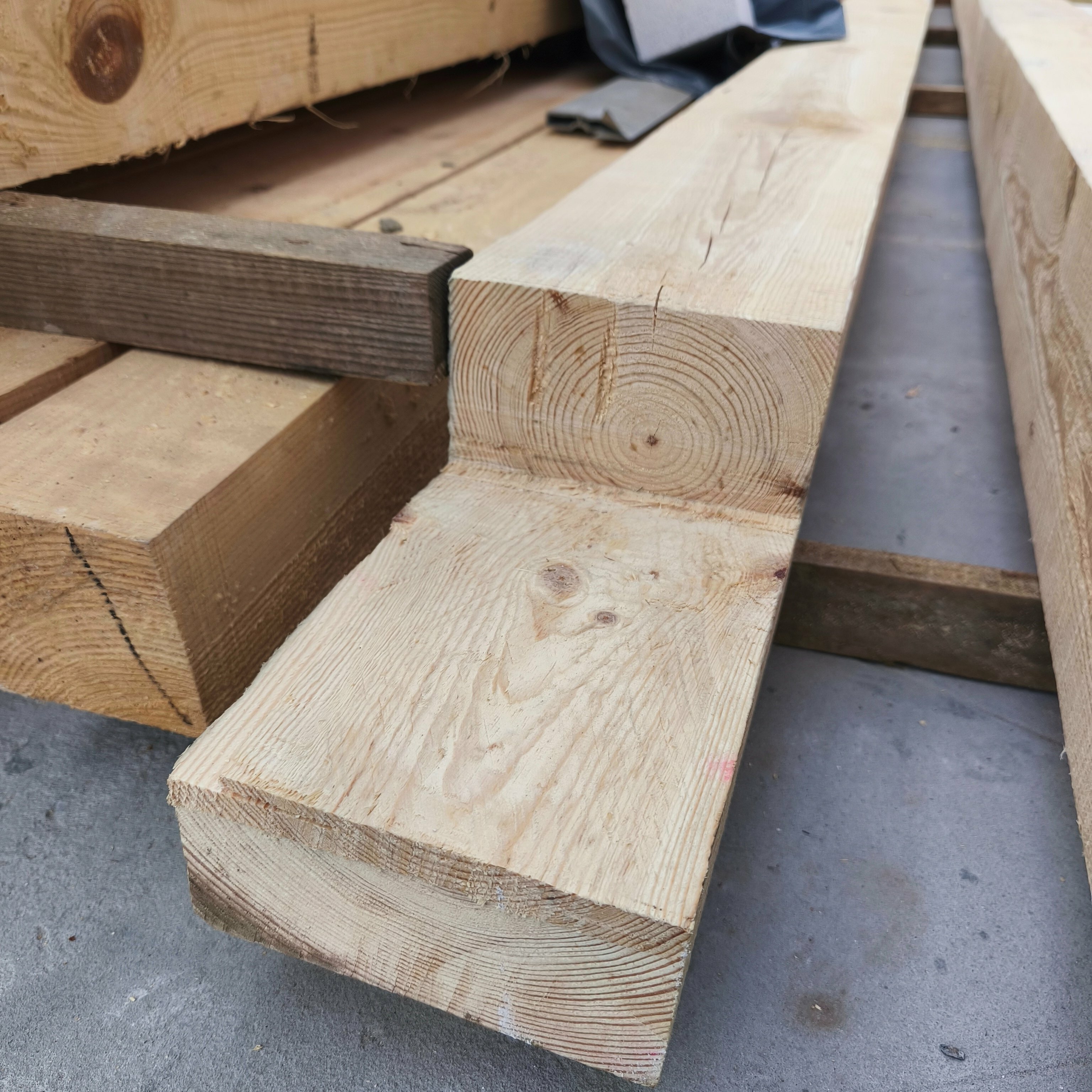

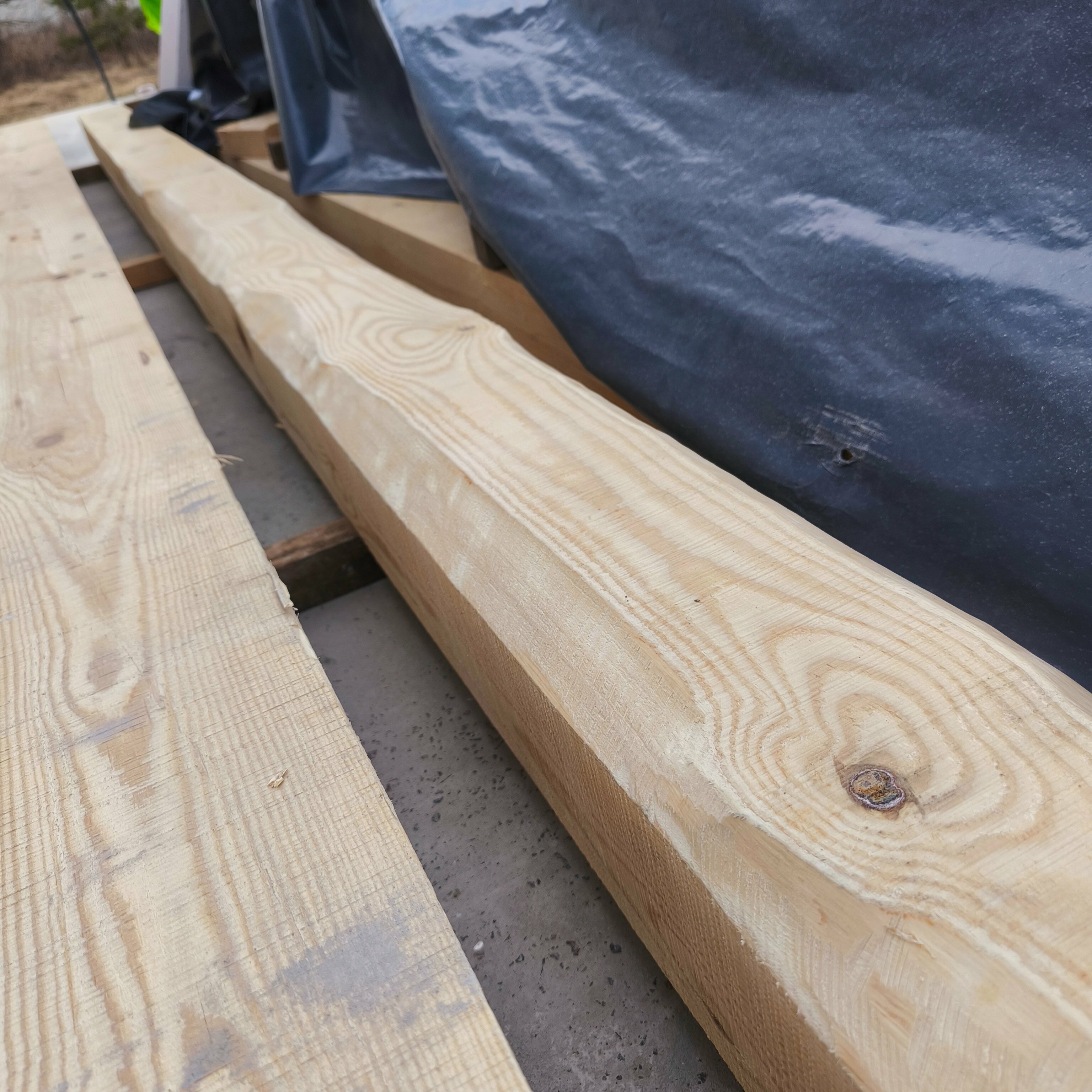

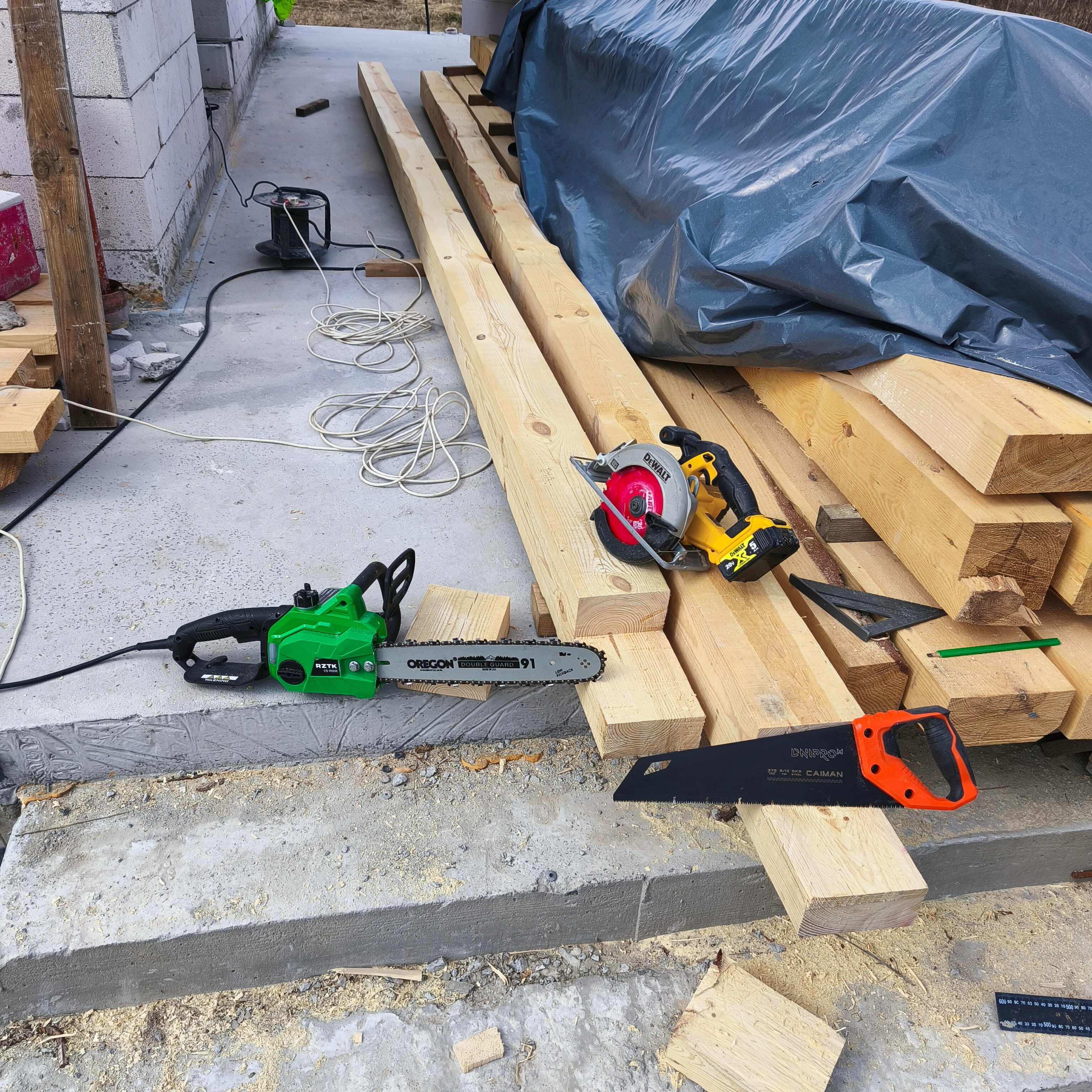

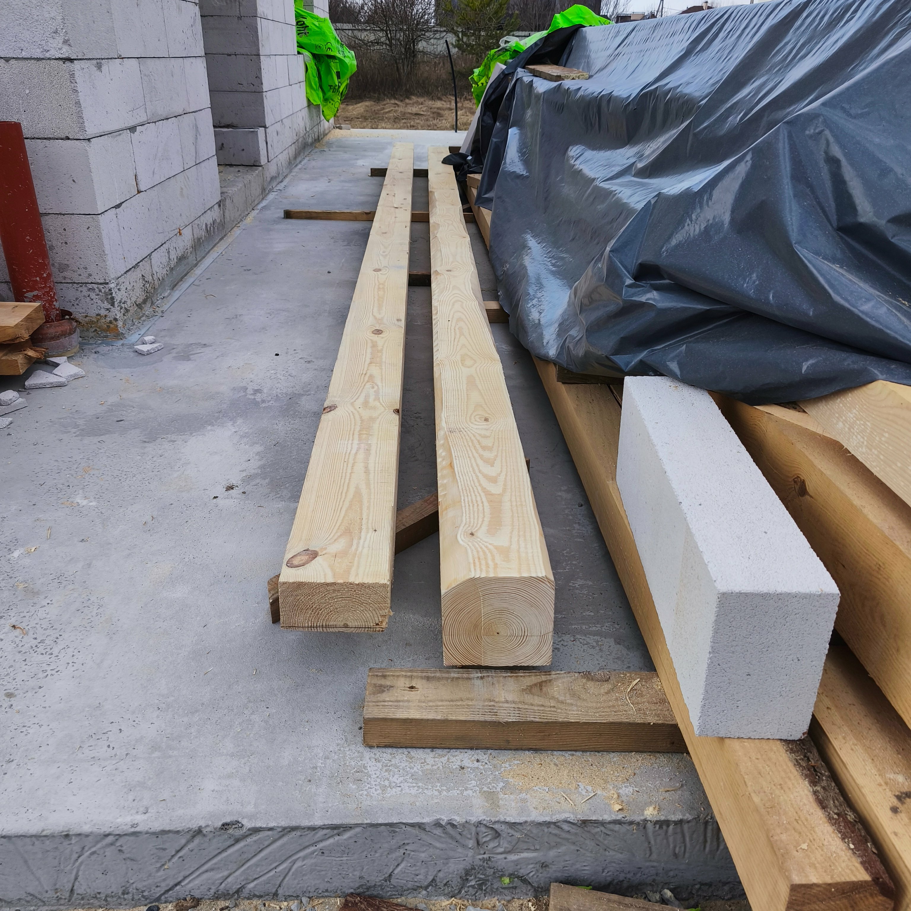

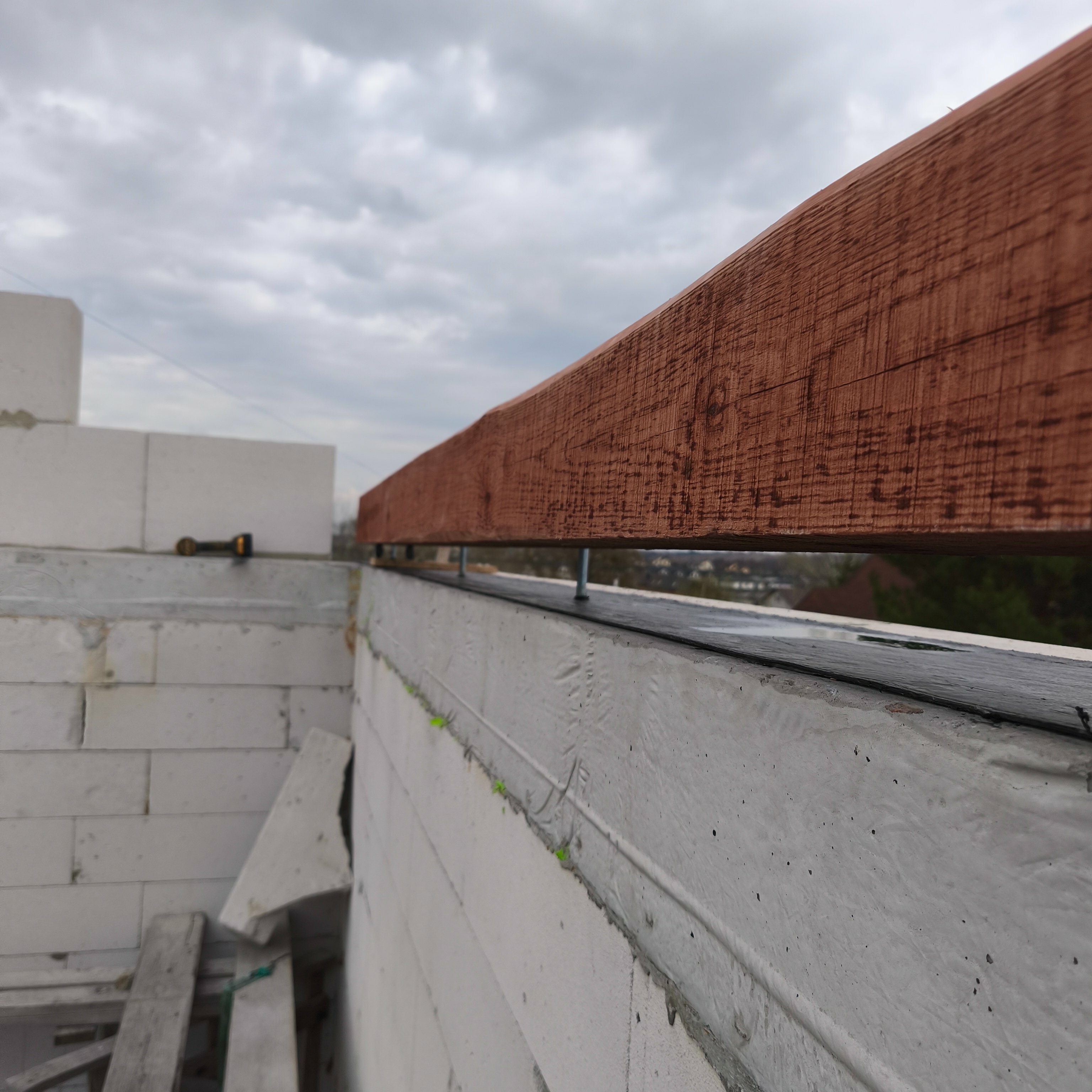

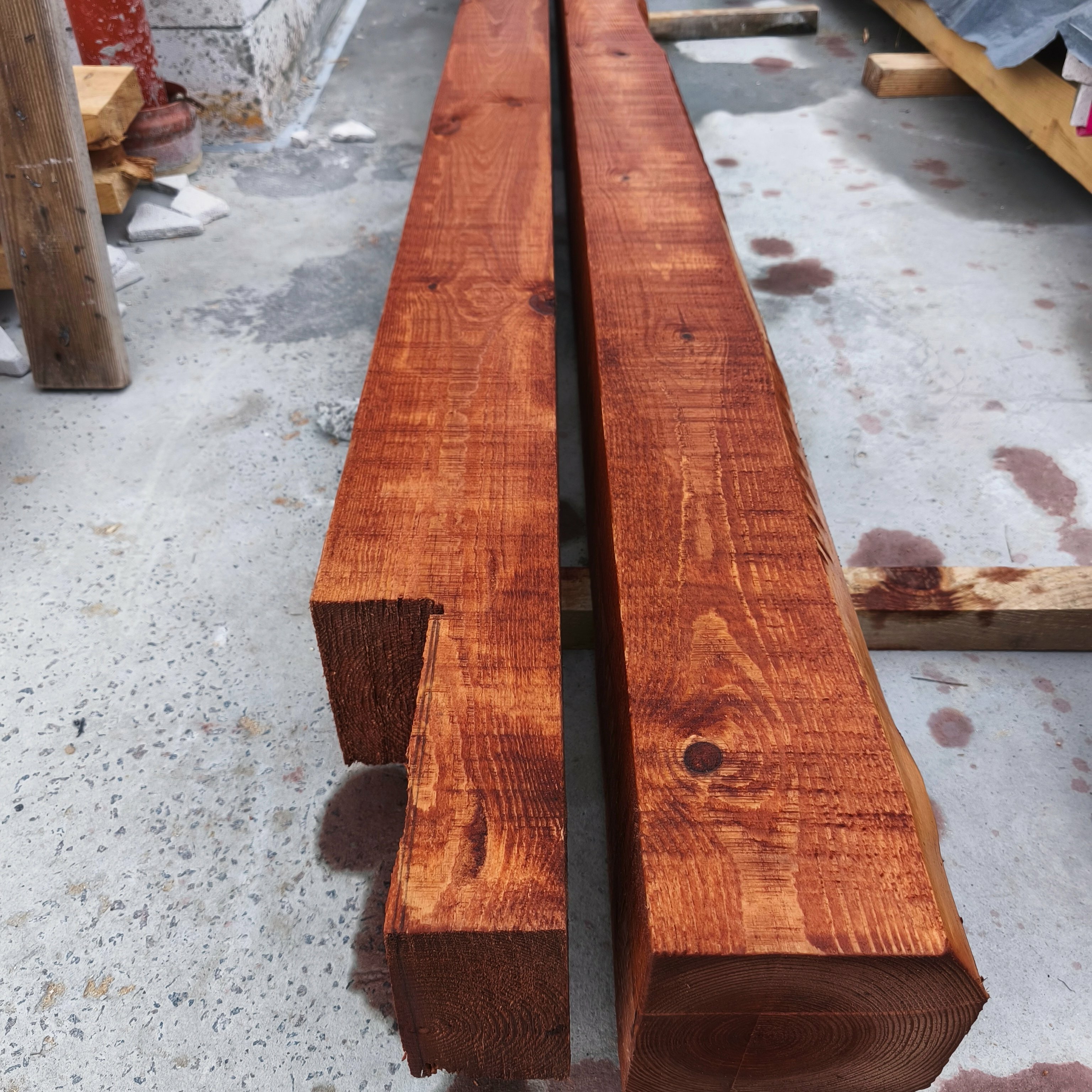

dragon200 Опубліковано: 27 березня Автор Поділитись Опубліковано: 27 березня Сьогодні займався можна сказати приємною роботою. Готував мауерлат на одну сторону Зняв кору, трохи шліфанув болгаркою із наждаком. Почав різати замки, виміряв все до мм, кутником, лінійкою, все супер точно, різав як ювелір циркуляркою допилював спеціально купленою пилою від Дніпро м. В підсумку - криво/косо, щілина між замком см 2 😁😁😁 - на це все у мене десь 2 години пішло Далі психонув, на око +- начертив олівцем і за 1 хв відпиляв електропилою - далі підрівняв нею ж - підсумок - ідеальний замок👍 Також одразу все розмітив і в розмір відрізав зайве, випуск зробив 50 см, бо по проекту був випуск 1м Далі в планах обробка вогнебіозахистом Tytan 4f 10 Посилання на коментар Поділитися на інших сайтах More sharing options...

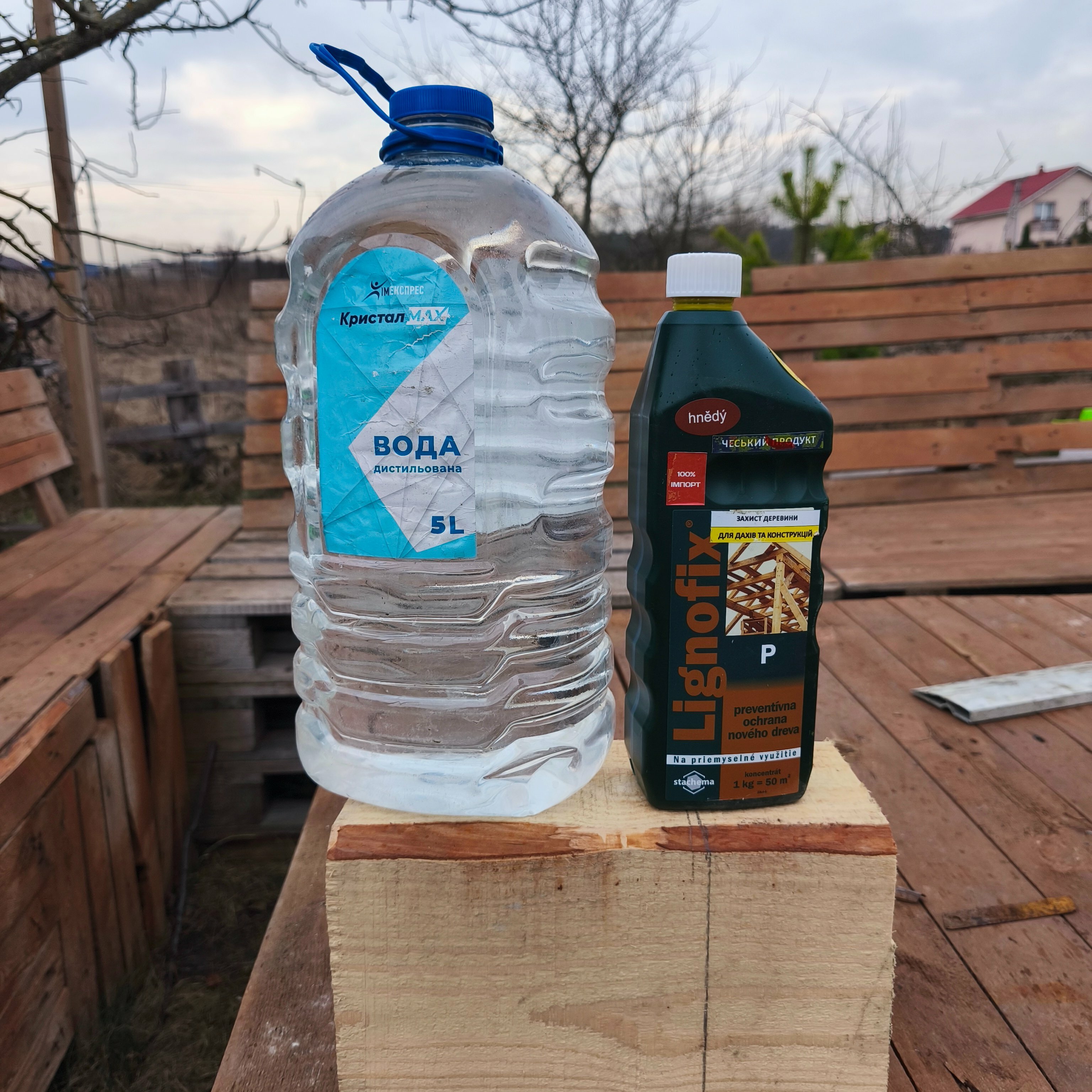

dragon200 Опубліковано: 31 березня Автор Поділитись Опубліковано: 31 березня Після довгої вивчення теми придбав біозахист від Langofix P В епіцентрі зараз акція 6 кг за ціною 5 - 1500грн. Розбавляв дистильованою водою - розумію що це дурня😁 але гірше не буде Концентрат не як вода, в трохи густий. Поки наніс 2 шари, ще для впевненості нанесу 3й і буду підіймати мауерлат. 4 Посилання на коментар Поділитися на інших сайтах More sharing options...

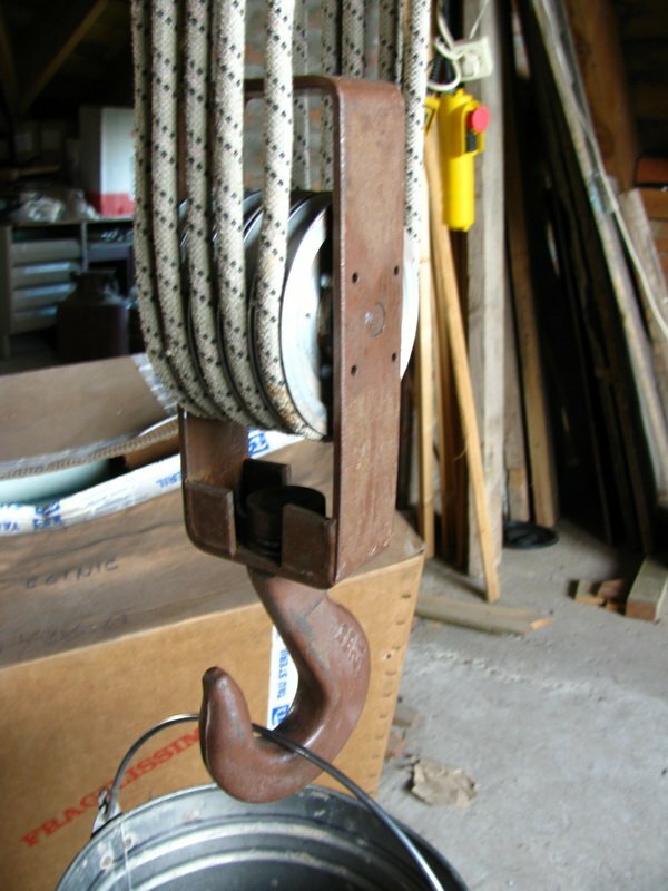

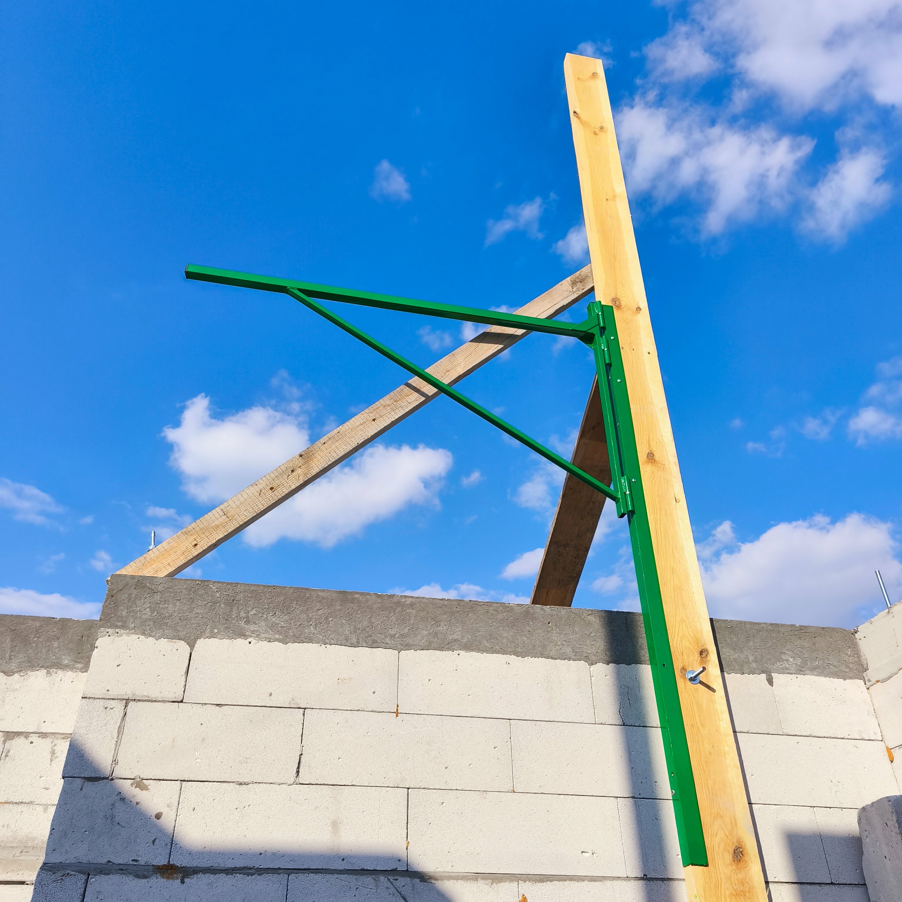

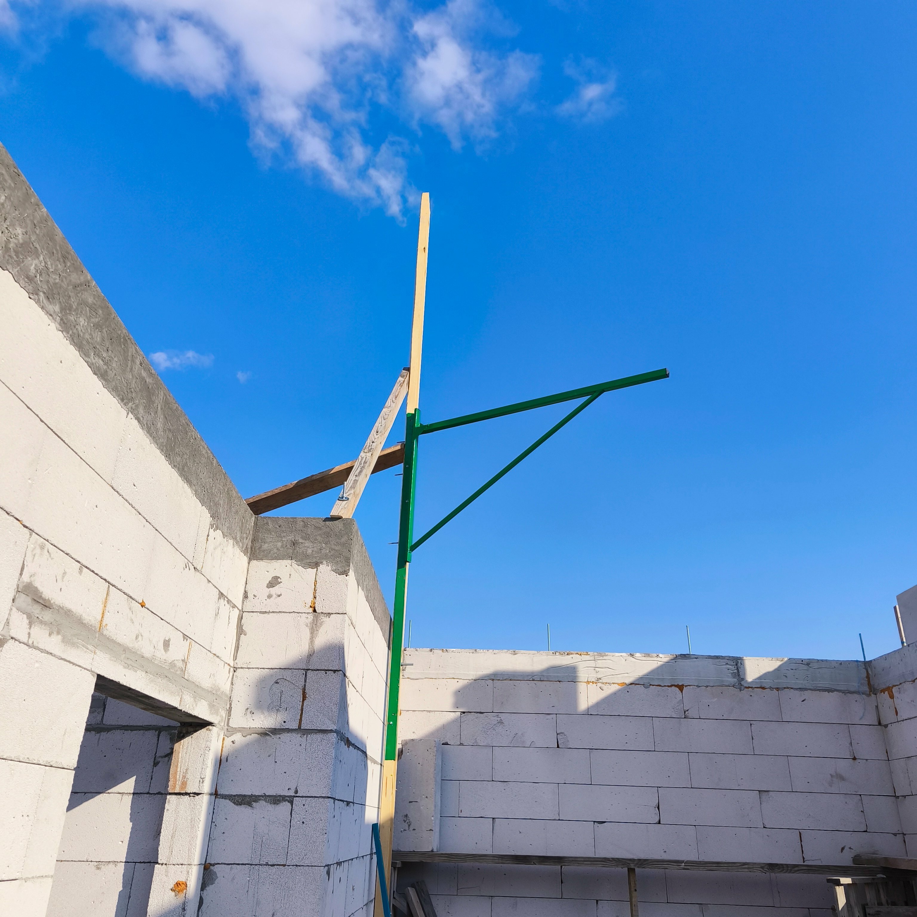

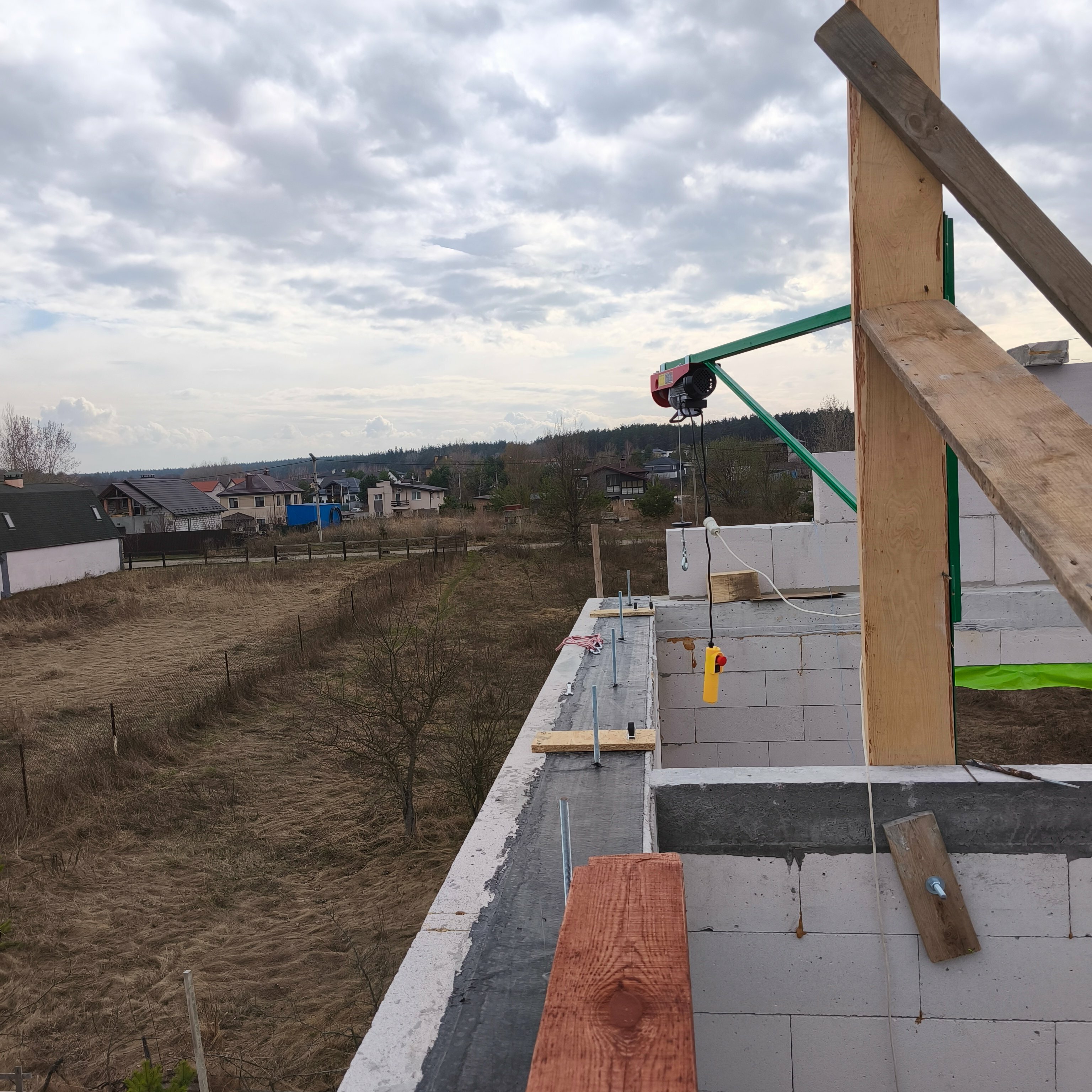

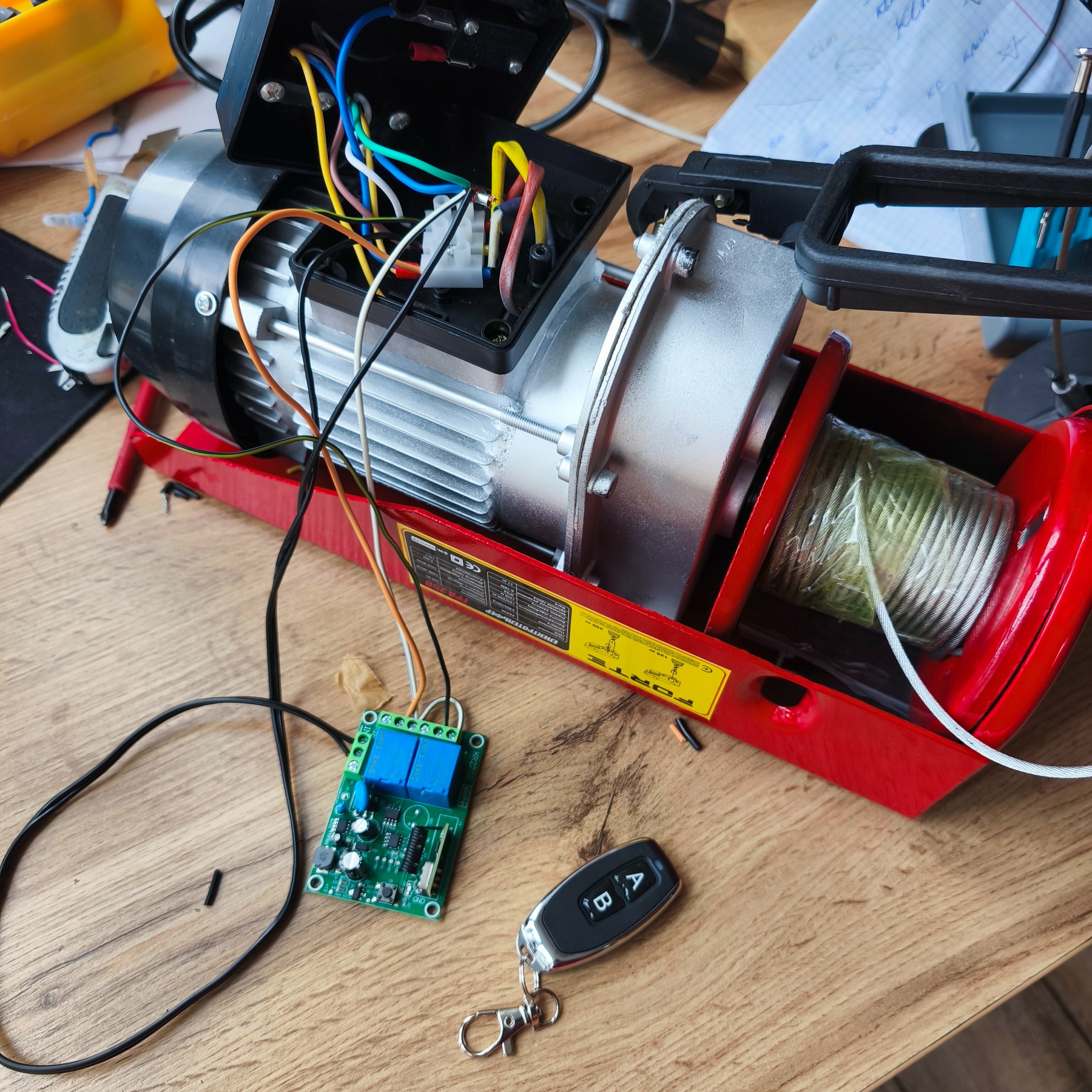

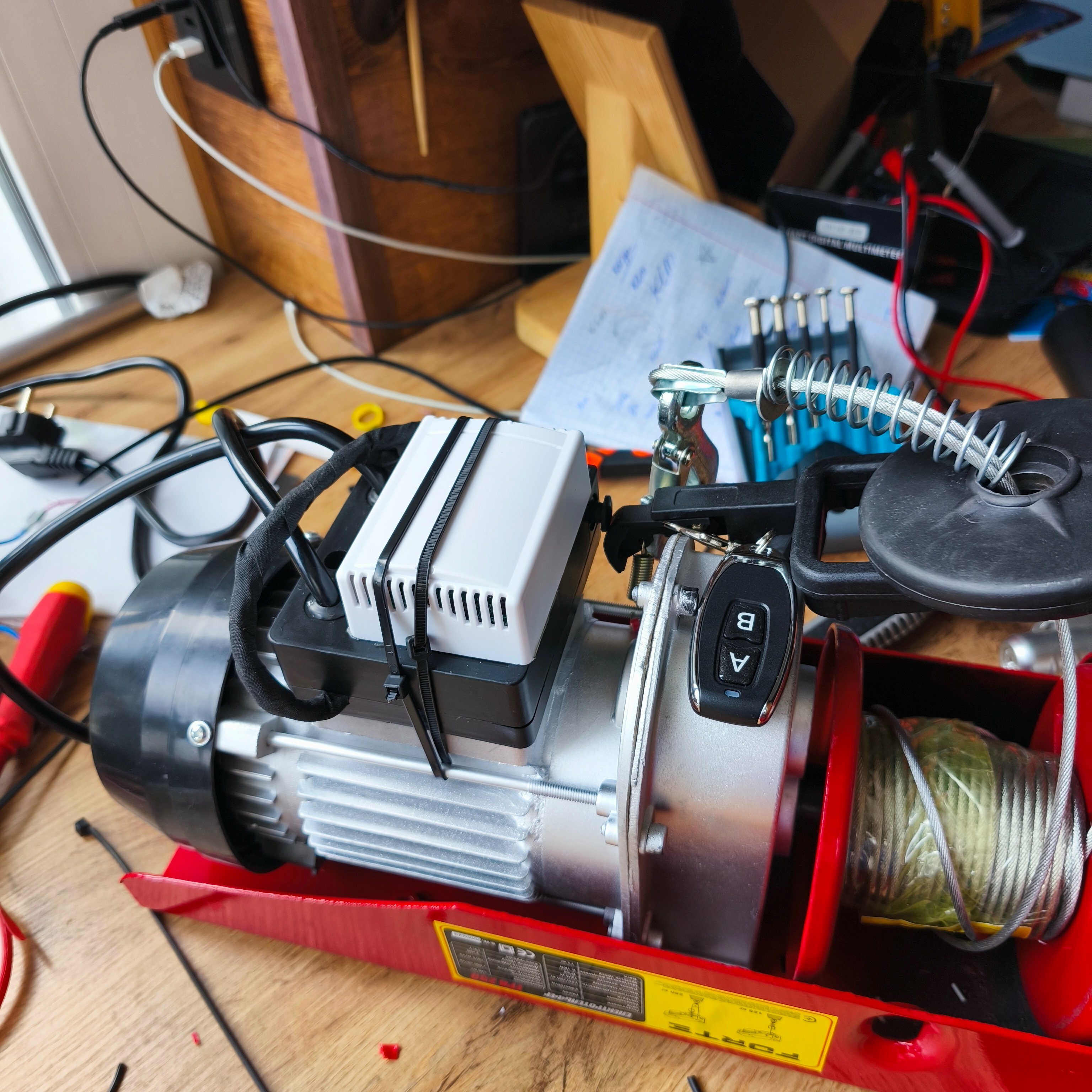

dragon200 Опубліковано: 1 квітня Автор Поділитись Опубліковано: 1 квітня (змінено) Таки зробив. Тепер тельфер у мене на радіокеруванні, що буде максимально зручно і кайфово 👍 Підключення зайняло десь 1.5 годин. Ціна реле 450грн Змінено 1 квітня користувачем dragon200 6 1 Посилання на коментар Поділитися на інших сайтах More sharing options...

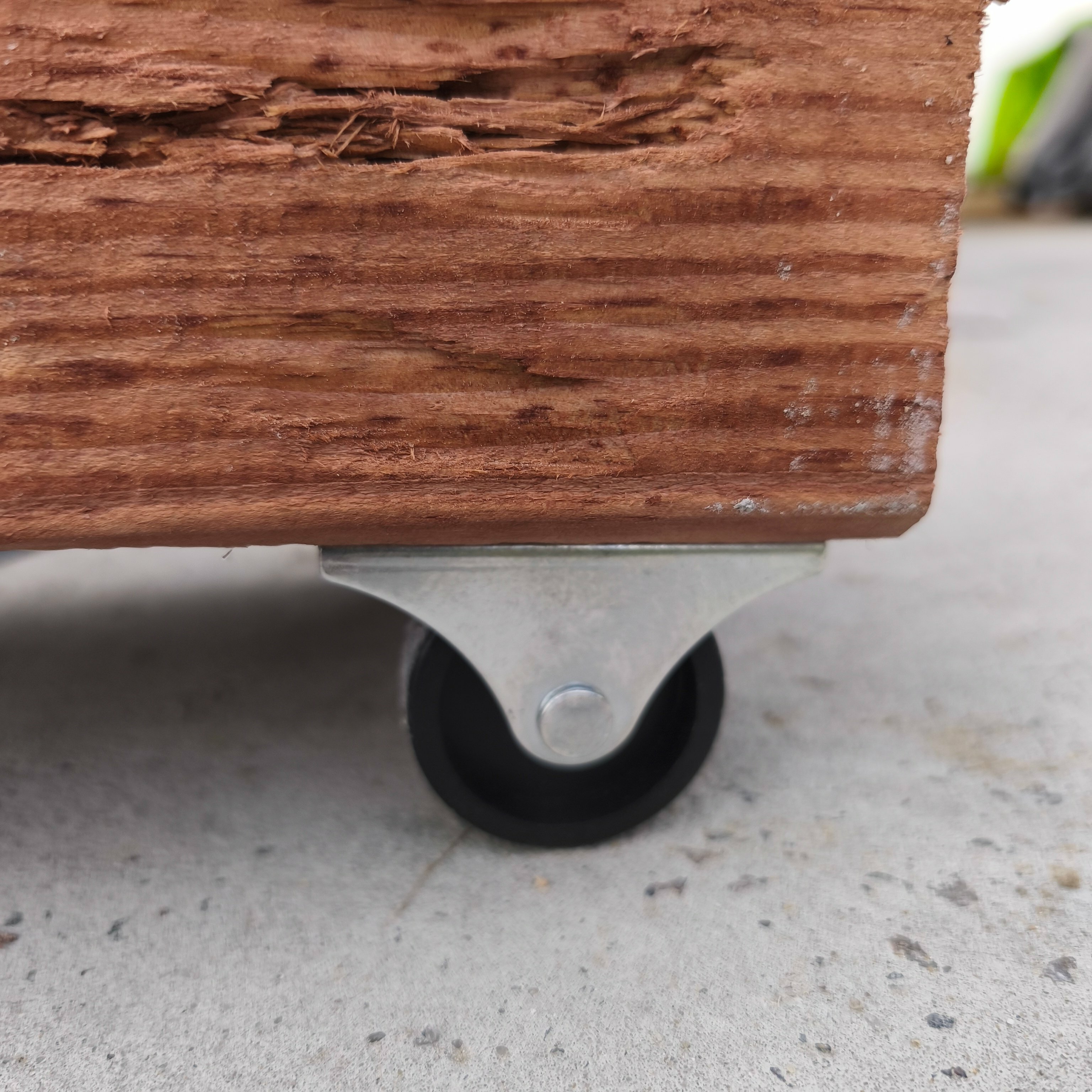

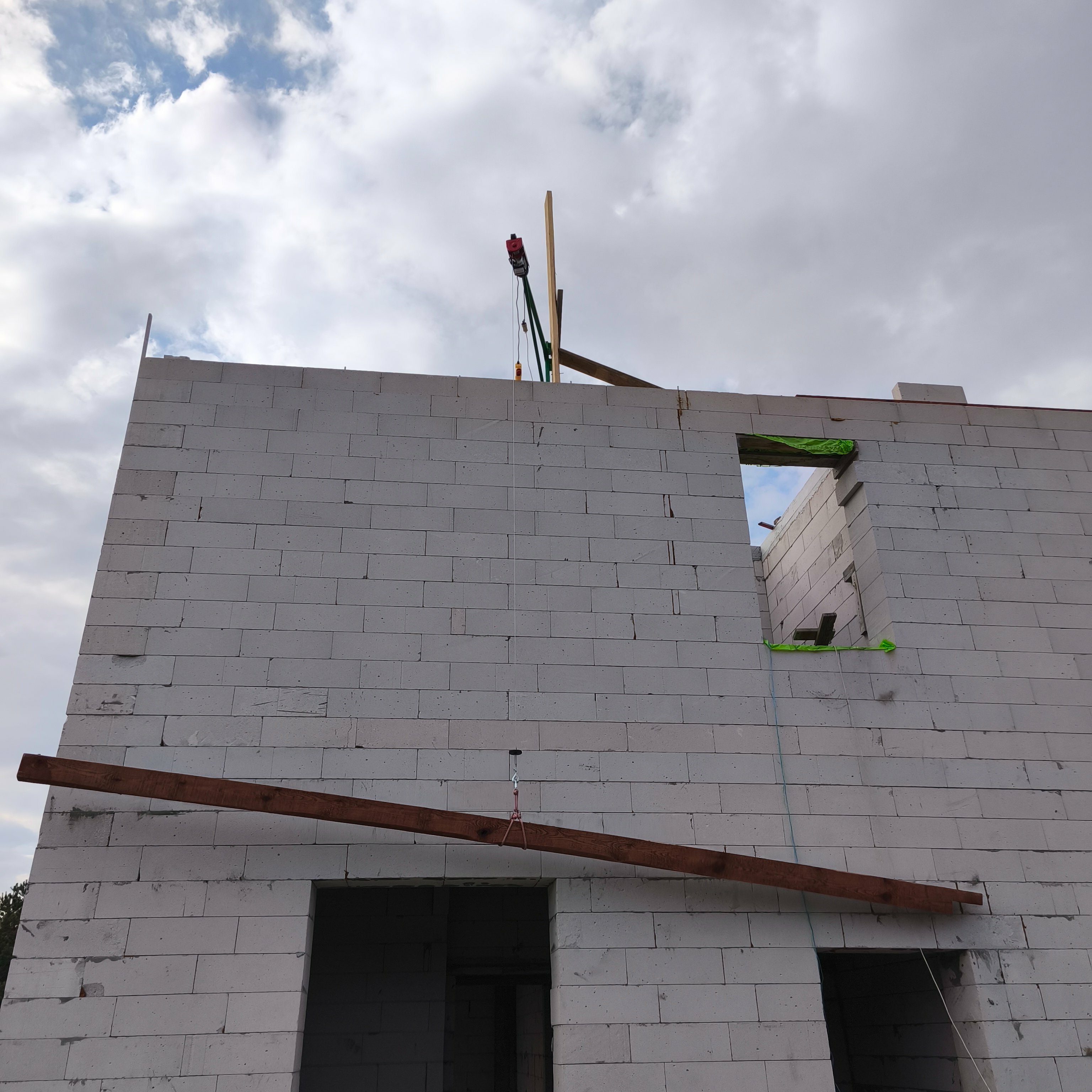

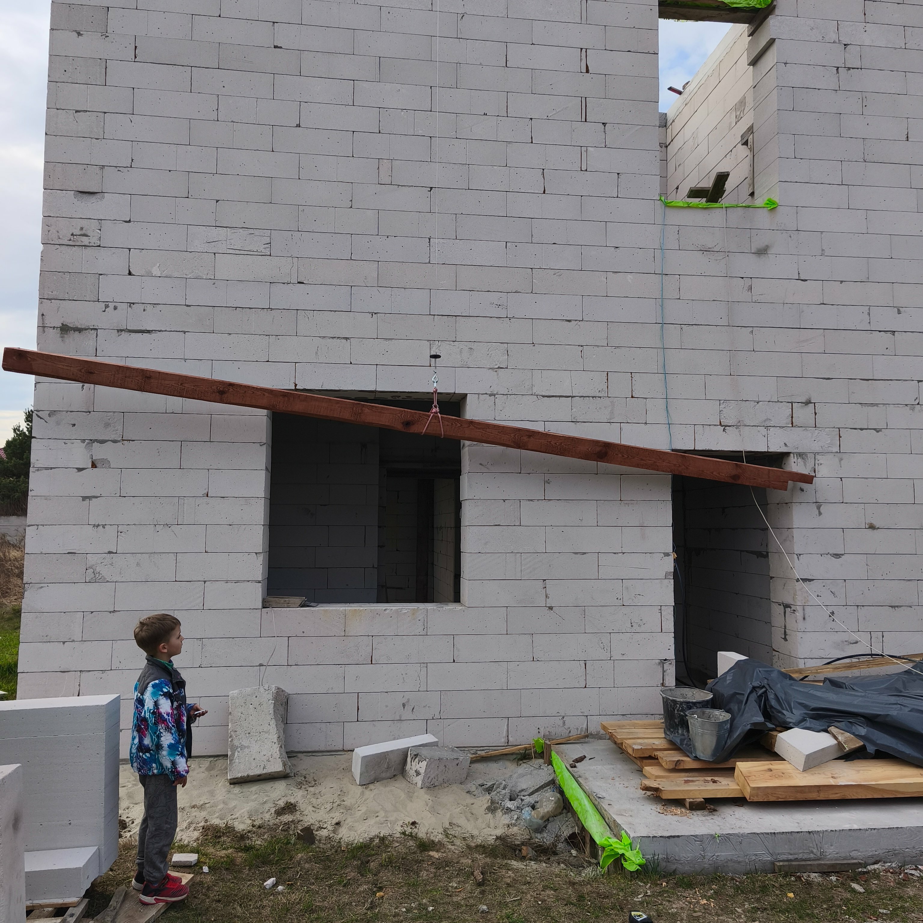

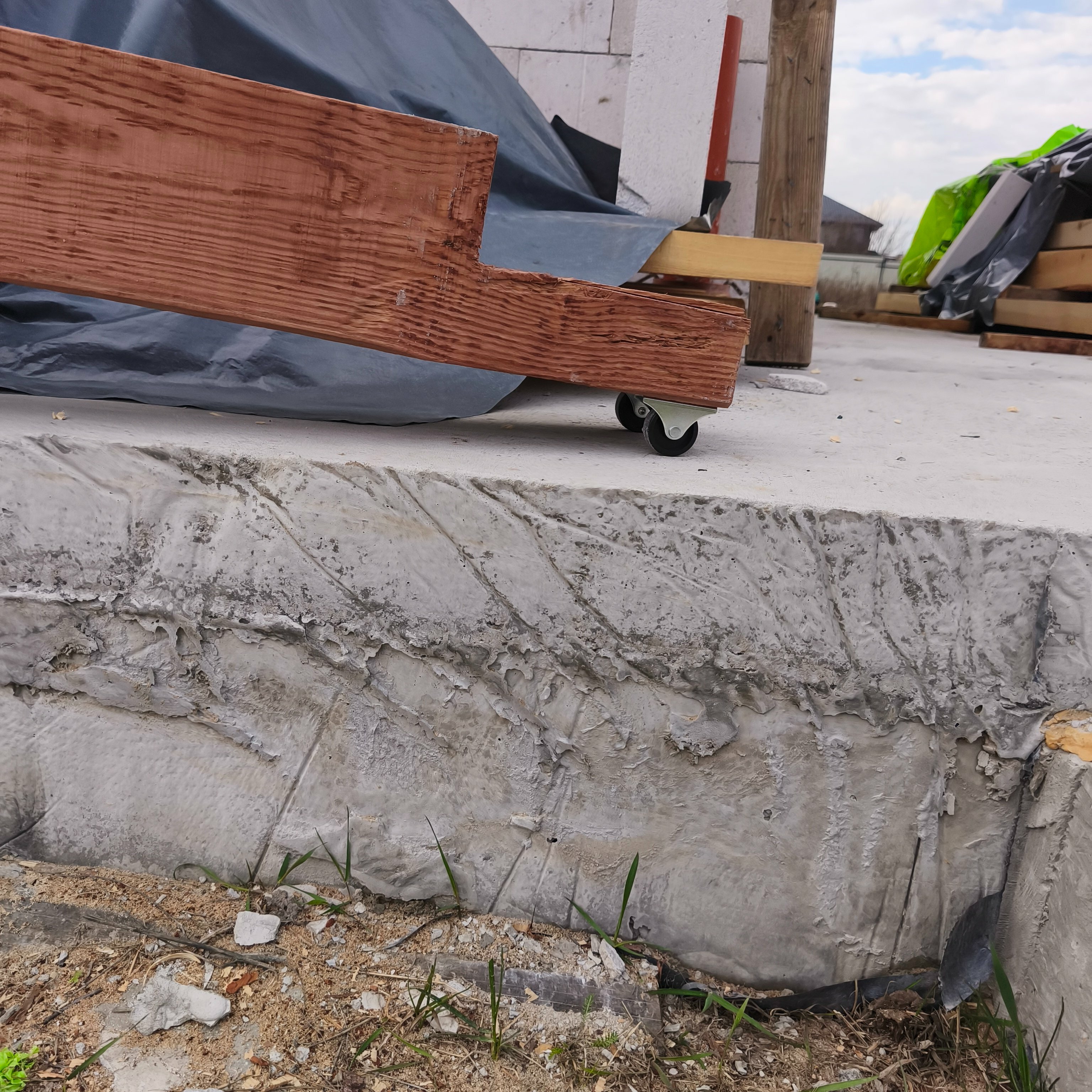

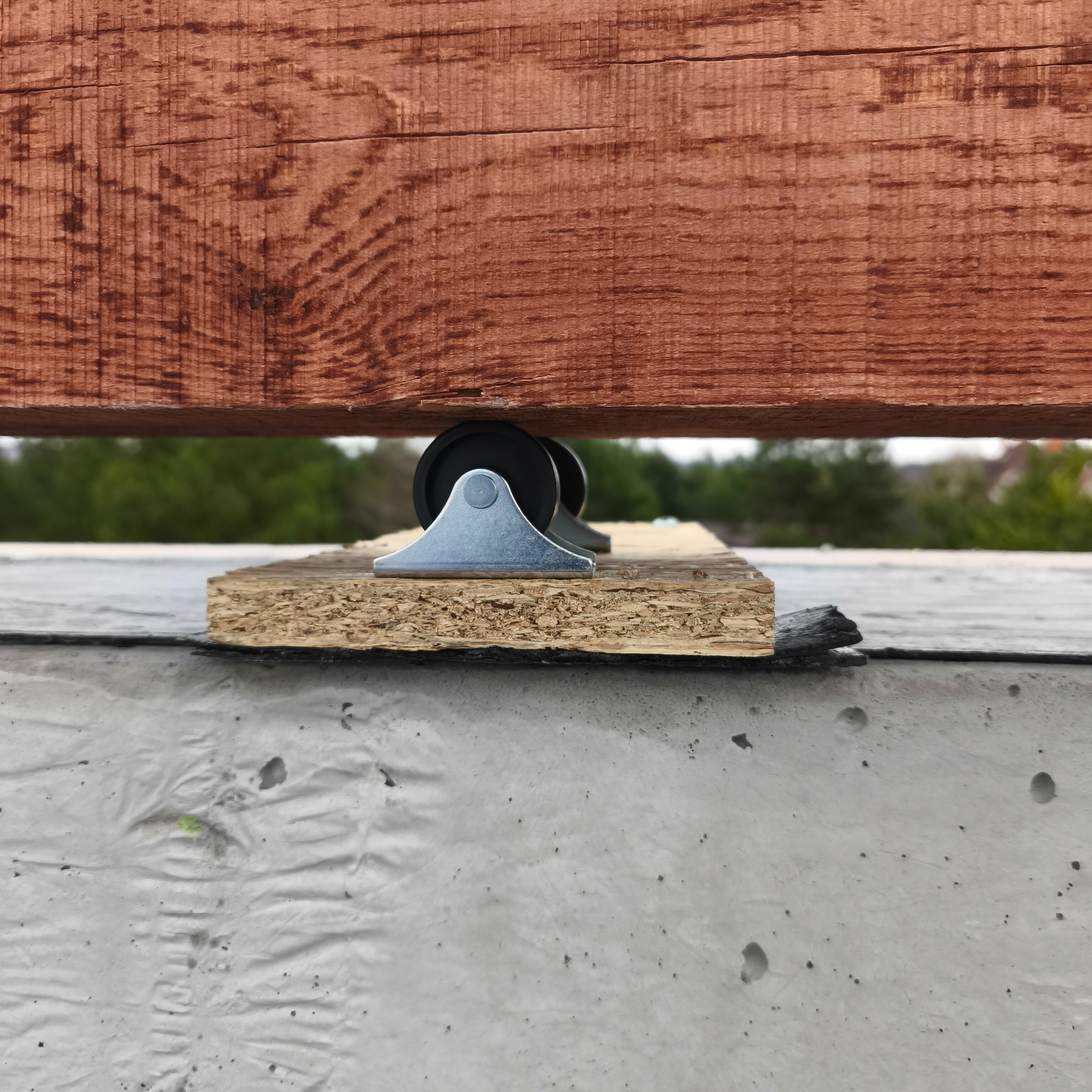

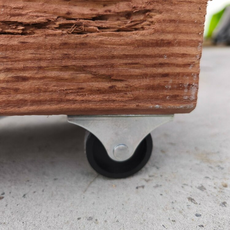

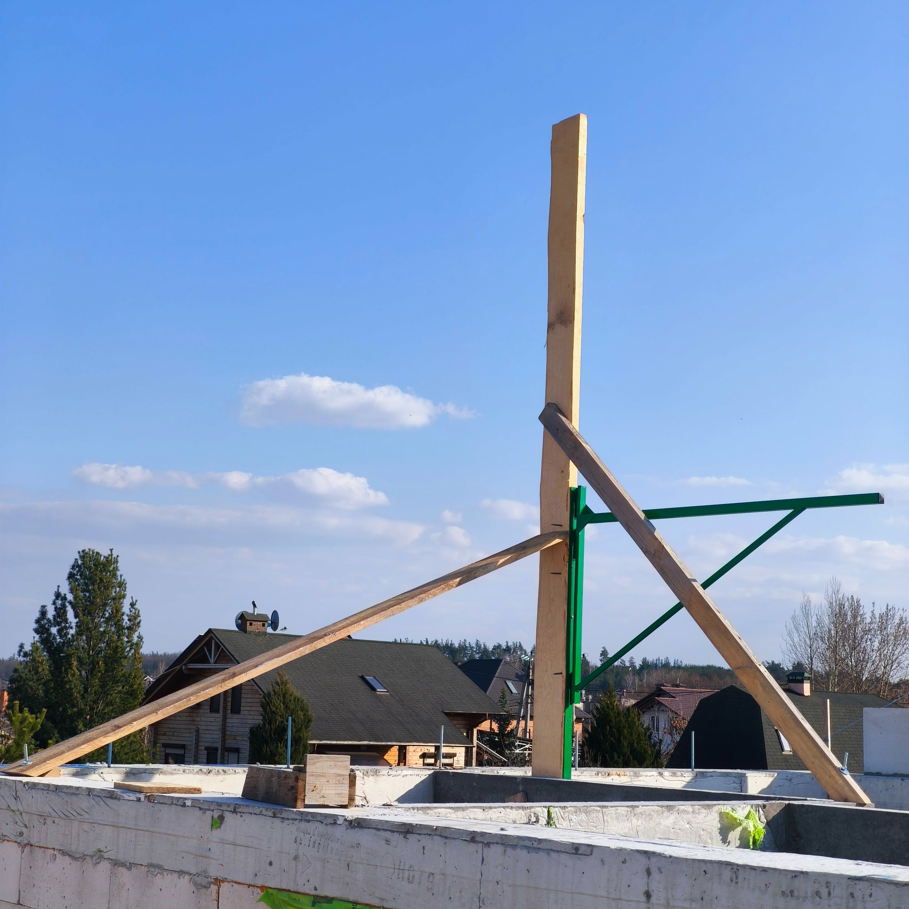

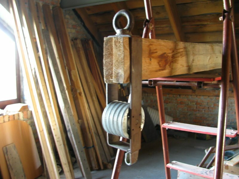

dragon200 Опубліковано: В четвер в 19:05 Автор Поділитись Опубліковано: В четвер в 19:05 Ну що, сказати що це кайф - нічого не сказати. Кран відпрацював на 101% балку 150*150*6 підняв без напрягу. Я навіть не уявляю як таку балку можна вручну підняти на 2й поверх навіть в 3х. Також придумав лайфхак із колесами - на один кінець кріпите 2 коласа, інший підіймаєте і везете куди треба - легко. Також ці колеса використовував для пересування мауерлата по армопоясу. Підняв і встановив 2 бруса (1 мауерлат) наче все чітко виміряв по декілька разів але все одно 1 - 1.5 см один з одним не сходяться. Мабуть просверлю поряд такий самий отвір і все стане ідеально. Звісно, можна і так лишити, але зроблю щоб було ідеально) 7 1 Посилання на коментар Поділитися на інших сайтах More sharing options...
АлександрБ. Опубліковано: В четвер в 20:00 Поділитись Опубліковано: В четвер в 20:00 28 минут назад, dragon200 сказал: Підняв і встановив 2 бруса (1 мауерлат) наче все чітко виміряв по декілька разів але все одно 1 - 1.5 см один з одним не сходяться. Мабуть просверлю поряд такий самий отвір і все стане ідеально. Звісно, можна і так лишити, але зроблю щоб було ідеально) Тому що не треба запилювати замки відразу у обох брусах. Та ще й не по місцю, а десь там ... Так ніколи не зійдеться. Краще отак : 1. Запиляли один кінець першого бруса. 2. Поставили на майбутнє місце, на торці шпильок, виставили у обох площинах. Гепнули по брусу над кожною шпилькою, отримали відбитки отворів. 3. Зняли, просвердлили, Отвори Обов'язково пролили антисептиком (поставити тазок під отвором), постелили руберойд, обсадили перший брус на місце. 4. Взяли другого бруса, виставили на шпильки у штатне положення, кутником перенесли вертикалі нижнього замка на верхній, майбутній. Гепнули по брусу, відпечатали отвори, зняли, просвердлили та зарізали замок. Обробили отвор і замок антисептиком, поклали руберойд, обсадили на місце. ВАжливо !. Усі шпильки, що стирчать уверх - потрібно вирихтувати так, щоби вони : - були рівними, без кривизни, у усіх площинах, - були строго вертикальними, у обох площинах, - свердлити отвори строго верткально, при цьому брус не повинен хитатися (можна підлинювати знизу клиночками). Або фіксувати у інший спосіб. Лише за цих умов - шпильки будуть легко проходити скрізь отвори, - бруси будуть легко сідати на місце, - а замки будуть щільненько сходитись у з'єдннні. 1 Посилання на коментар Поділитися на інших сайтах More sharing options...

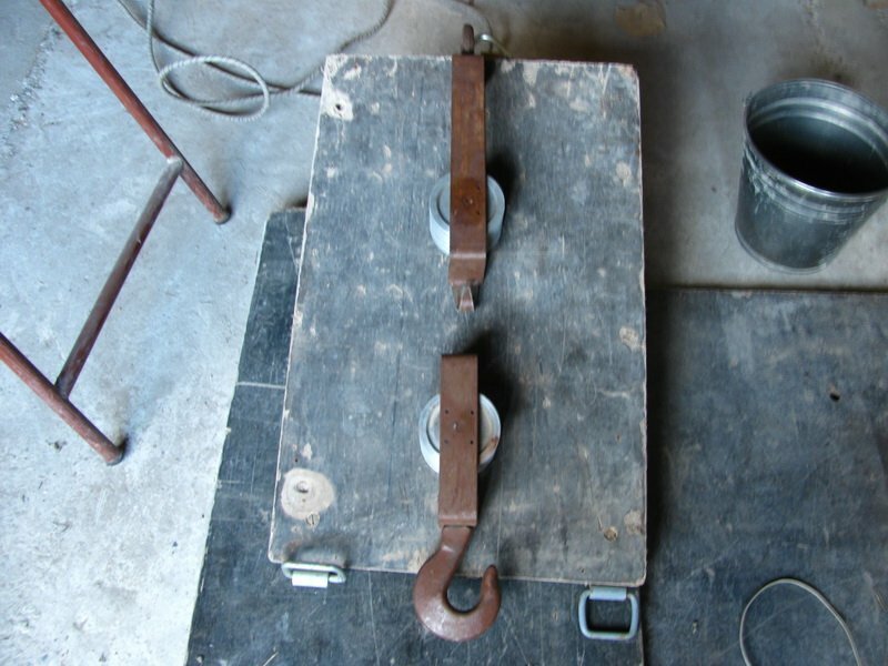

АлександрБ. Опубліковано: В четвер в 20:12 Поділитись Опубліковано: В четвер в 20:12 (змінено) 1 час назад, dragon200 сказал: Я навіть не уявляю як таку балку можна вручну підняти на 2й поверх навіть в 3х. Легко ! ... поліспастом. Але для "радіокерування" ним потрібен другий хлоп. . Змінено В четвер в 20:12 користувачем АлександрБ. 4 Посилання на коментар Поділитися на інших сайтах More sharing options...
