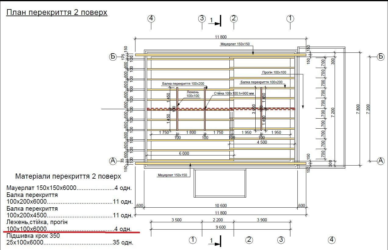

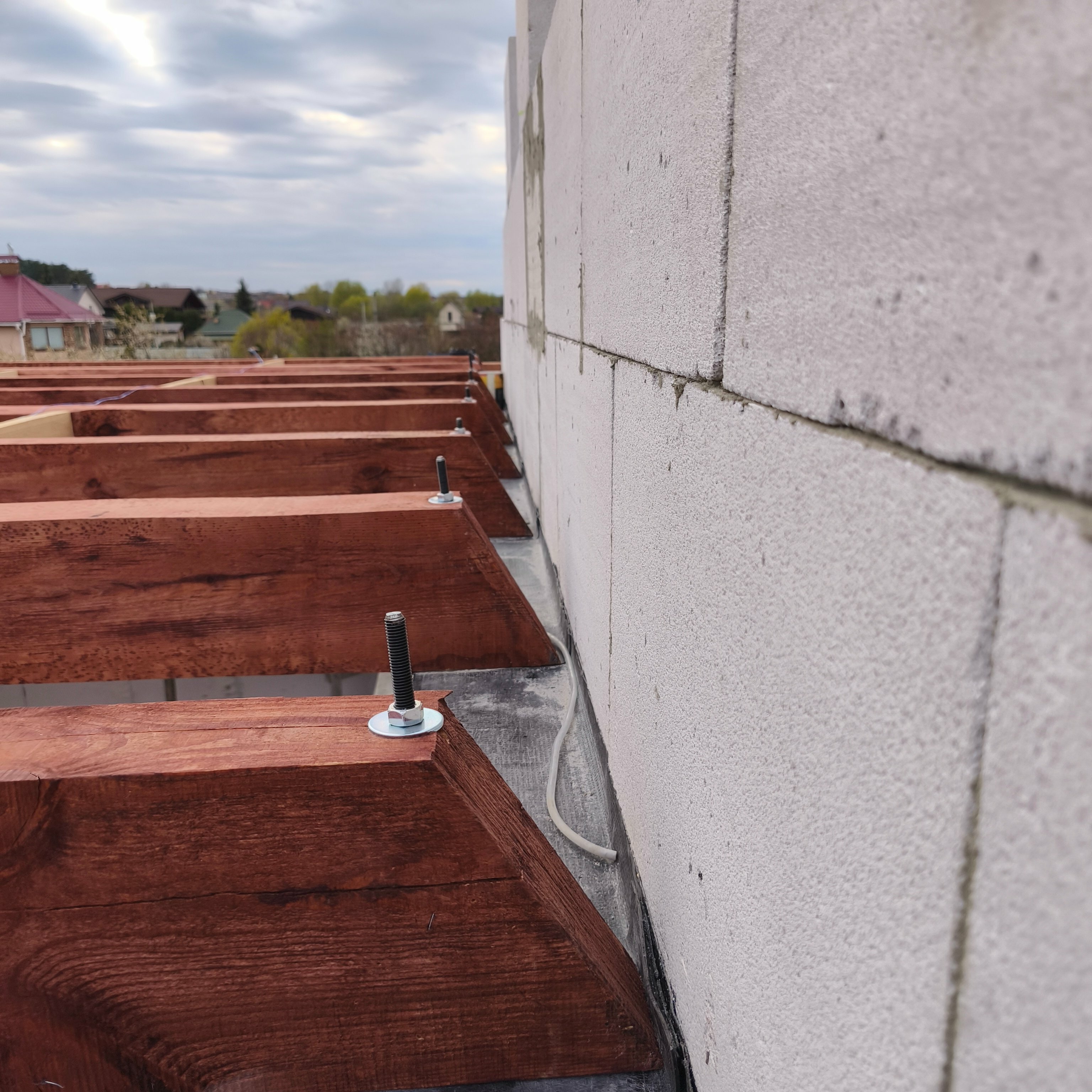

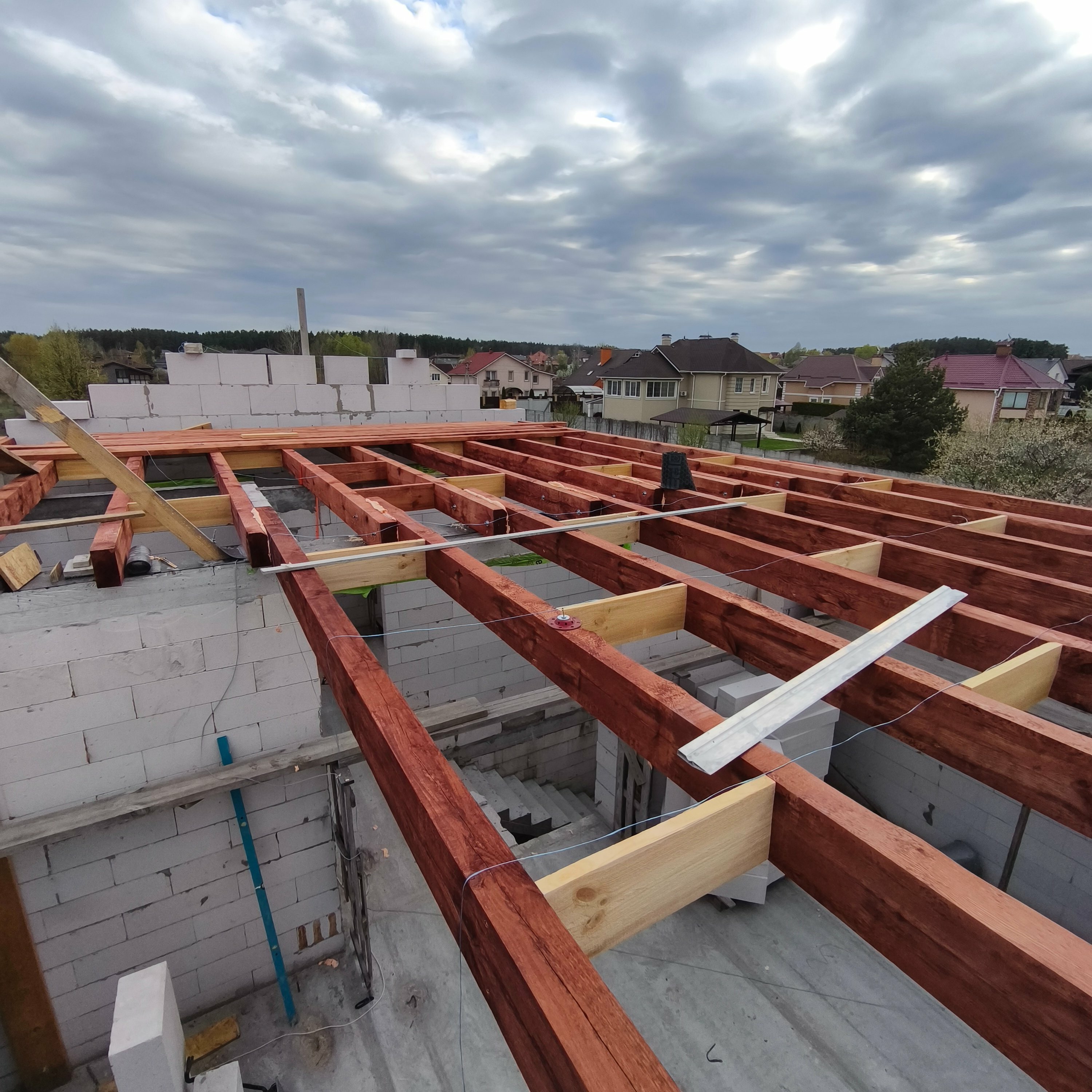

Таке питання, чи треба класти рубероїд на армопояс в місцях де утеплювач (мінвата) буде лежати на армопоясі? а саме між балками. фото для наглядності
1 хвилину тому, dragon200 сказав:
Між балками гідроізолюючий матеріал не потрібен. Ізолювати треба дерево від бетона. Кінці балок, що замуровуються в стіни, потрібно обробити антисептиком і загорнути в гідроізоляційний рулонний матеріал. Торці балок зрізати під кутом і залишити відкритими, вони не повинні впиратися в матеріал стіни.
2 минуты назад, nata1 сказал:
дякую, про це в курсі. але ж утеплювач буде на бетоні, може бути конденсат від бетону чи щось типу того, він намокне і згниє...
Базальтова вата не боїться вологи, вона відштовхує воду, а не поглинає. Це камінь.

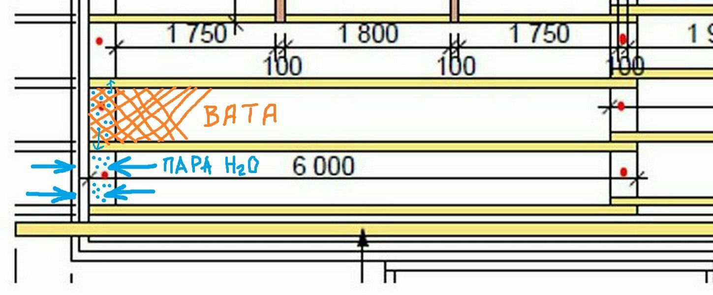

Поглянемо на це питання так :
1. Що ви втратите, якщо додатково таки покладете суцільну полосу руберойду по всій стіні ?
(тобто, так, як ви пропонуєте у своєму питанні.)
Ймовірно, що це будуть якісь ДОдаткові копійчини у кошторис.
2. Що ви можете отримати, якщо покладете суцільно ?
Розглянемо ймовірні процеси у матеріалах цього вузла :
Стіна з газоблоку є дуже гігроскопічна (тобто дуже добре натягує та накопичує вологу).
Джерелами попадання вологи у матеріал стіни може бути :
- пряме попадання вологи (протікання, дощ,  ...).
  Малоймовірно.
- накопичення технологічної, (так званої будівельної) вологи, у результаті "вологих" будівельних робіт.
  Тимчасово, некритично.
- накопичення вологи з водяної пари оточуючого середовища ( туман на вулиці, "баня" у приміщенні, ...).
   ... (сині товсті лініії на малюнку).
  Дуже ймовірно, практично обов'язково, на протязі усього періоду експлуатації будівлі.
При цьому, не можна достеменно визначити, або гарантувати ступінь вологості стіни.
Але ж, не можна й виключати повністю наявність вологи у матеріалі стіни. (сині крапки на мал).
Чи не так ?
Вата, покладена (без ізолюючої прокладки з руберойду) на торець вологої стіни,  (вата - рожева клітчата штриховка на мал).
- має якусь ймовірність абсорбувати частину цієї вологи.
Це, принаймні, вигладає логічним.
Тоді, що заважає тій, навіть мізерній частині вологи з вати мігрувати у бокові поверхні дерев'яних балок,
що контактують (щільно) з ватою.
Не на всій довжині балок, звичайно, а лише у зоні поблизу стін. (тонкі сині стрілочки ...).
Звичайно, можна привести купу контраргументів.
Багато з них, навіть,  будуть доречними, але лише у деякій мірі.
Повністю, на 100 %, наряд чи хто зможе категорично спростувати ймовірність такого перебігу процесів.
Чи може хтось таки спробує ?  :friends:
... отож ! :classic_biggrin:
І от тоді постає питання : "А воно Вам треба ?"
Щоби що ? зекономити десяток метрів руберойду ?
Змінено користувачем АлександрБ.

Дякую за вичерпну відповідь, тоді рубероїду там бути)

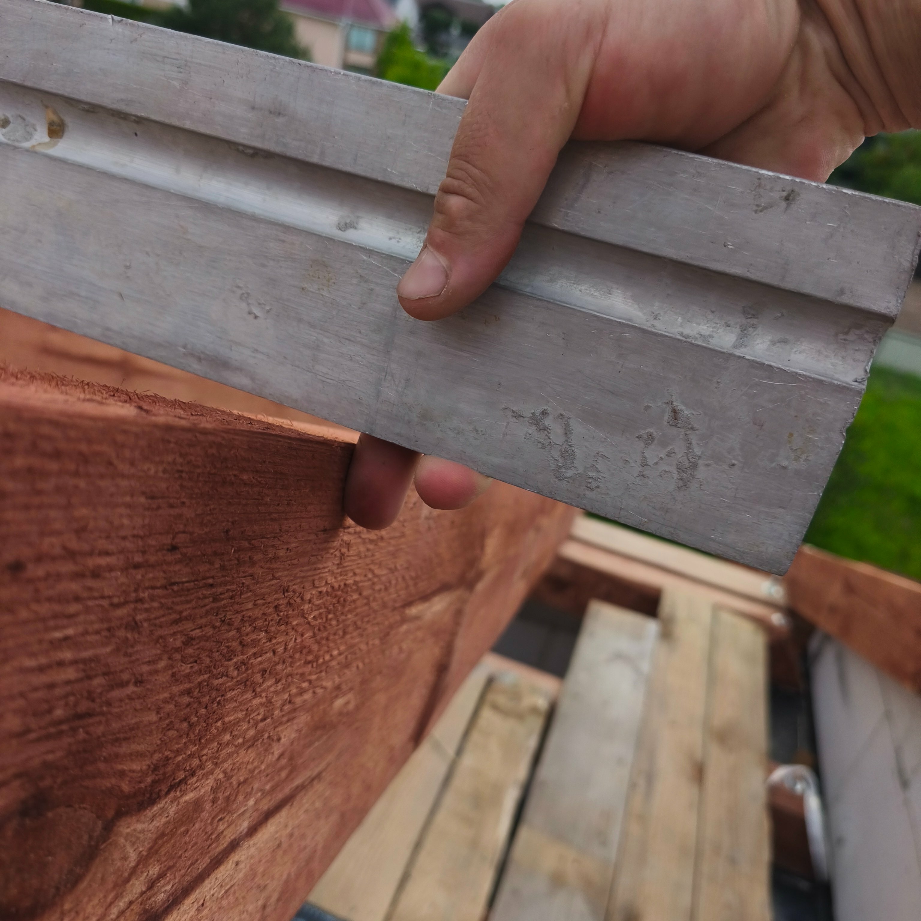

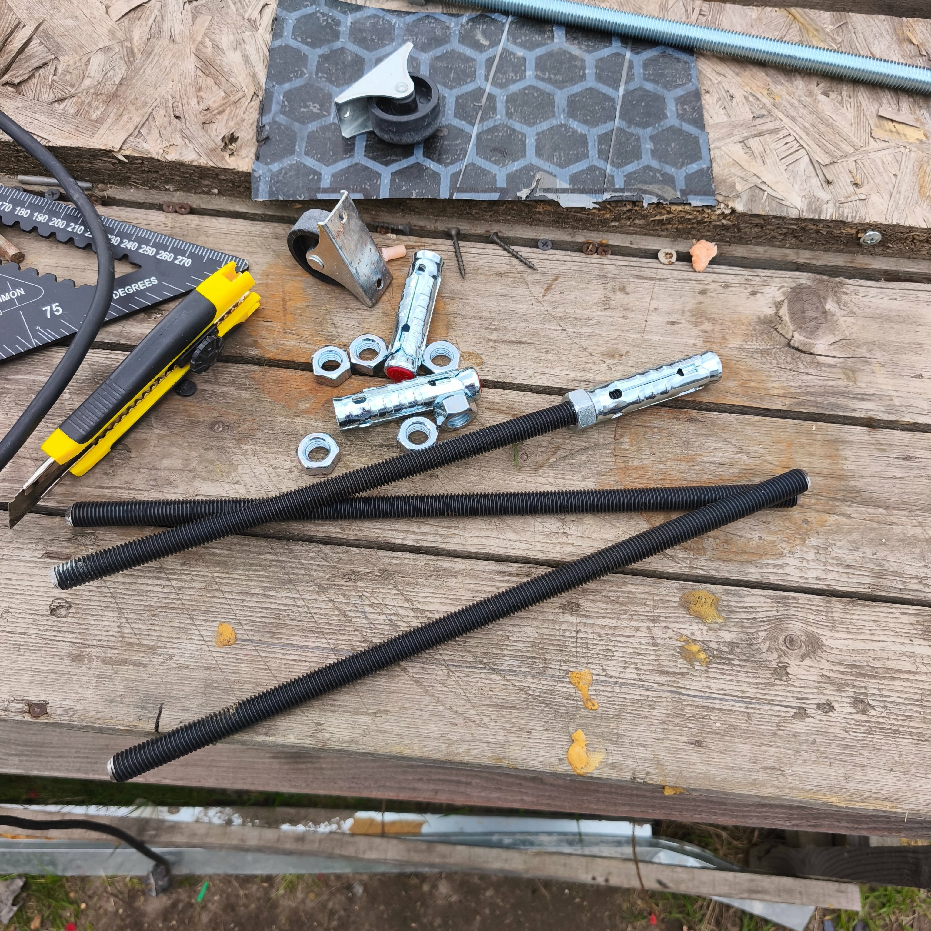

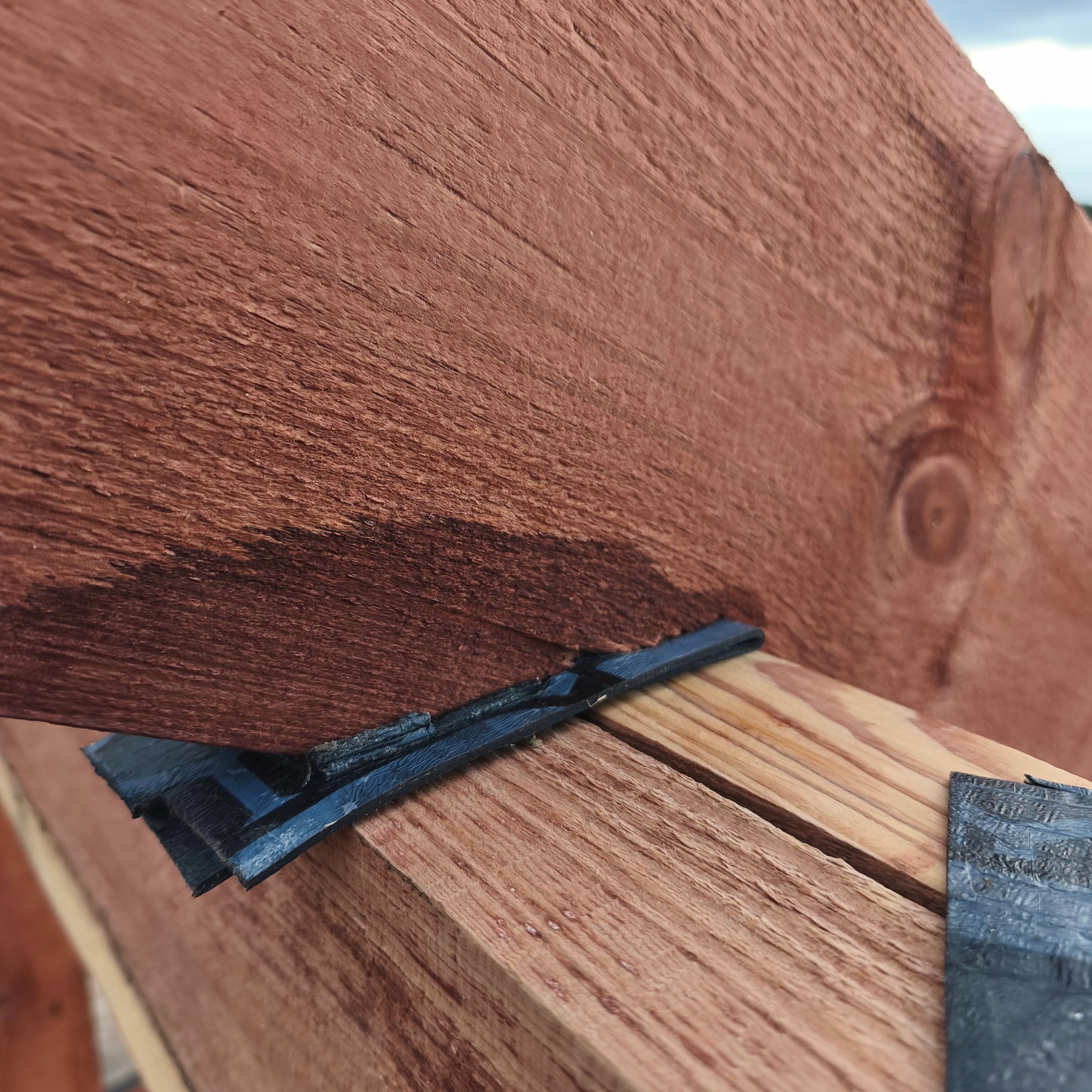

Вчора готував бруси для перекриття (зарізав кінці під кутом) і звернув увагу на брус 100*100 який у мене в МЕГА "проекті" йде як коньковий прогон. Він якийсь тоненький і гнеться прям дуже добре, це у мене заклало деякі підозри про марну трату часу (бо гроші вже потрачені 🤣) сьогодні вивчив цю тему і прийняв рішення коньок робити з двох дошок 50*200.
Змінено користувачем dragon200
Мертвий але зробив.

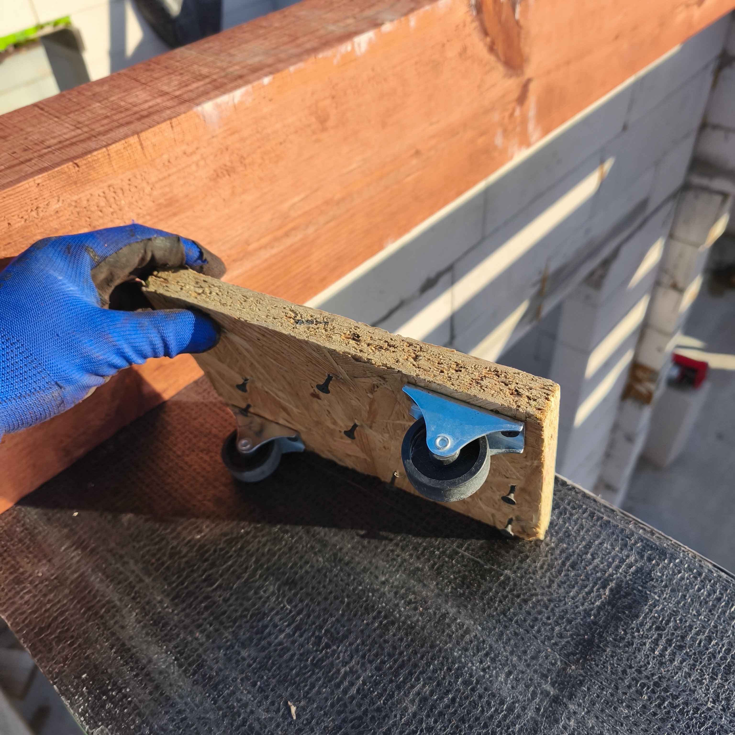

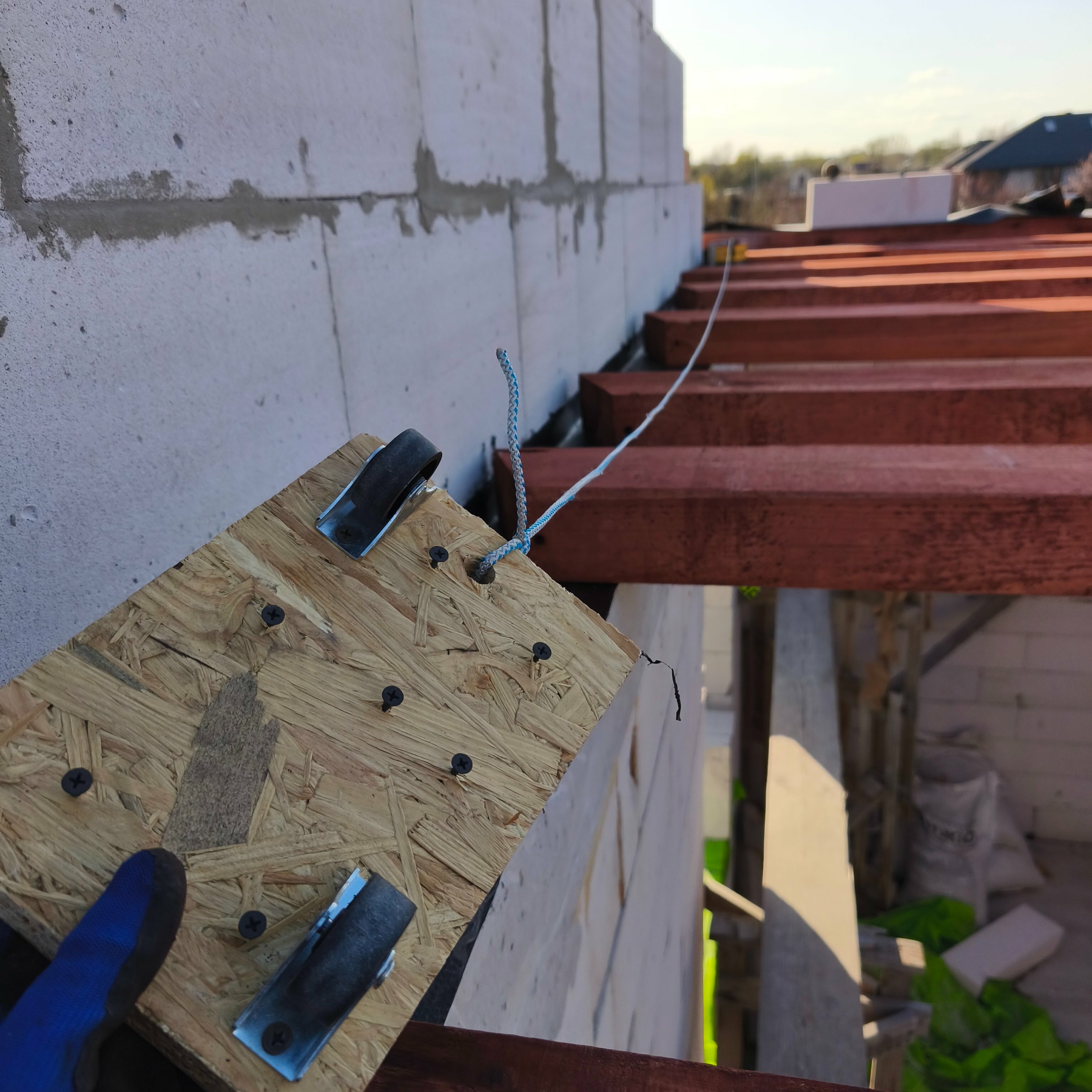

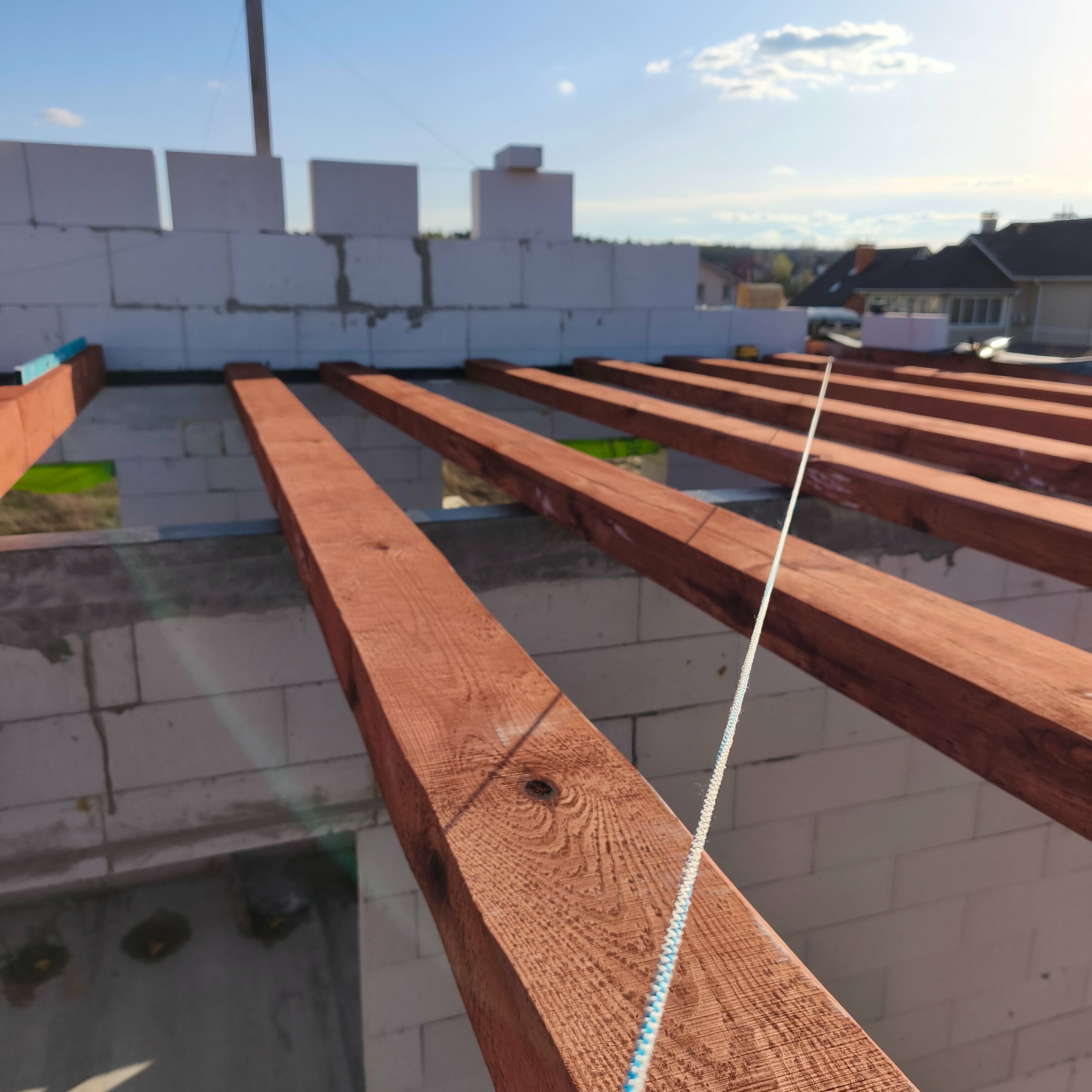

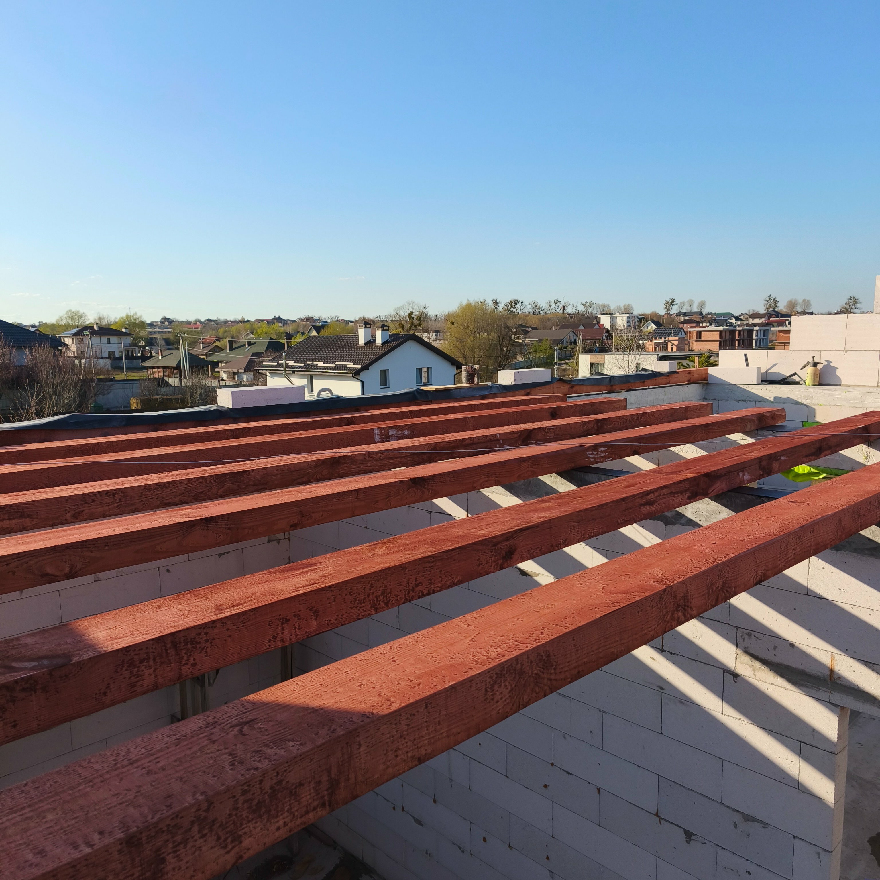

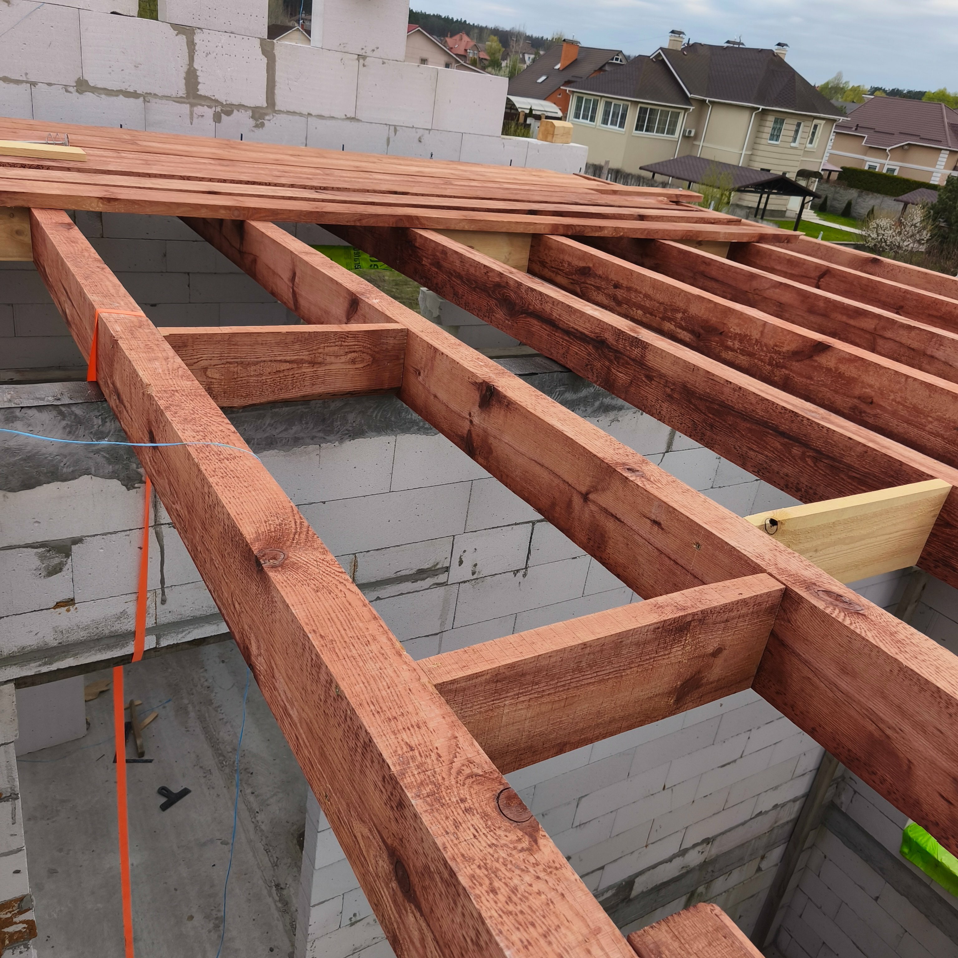

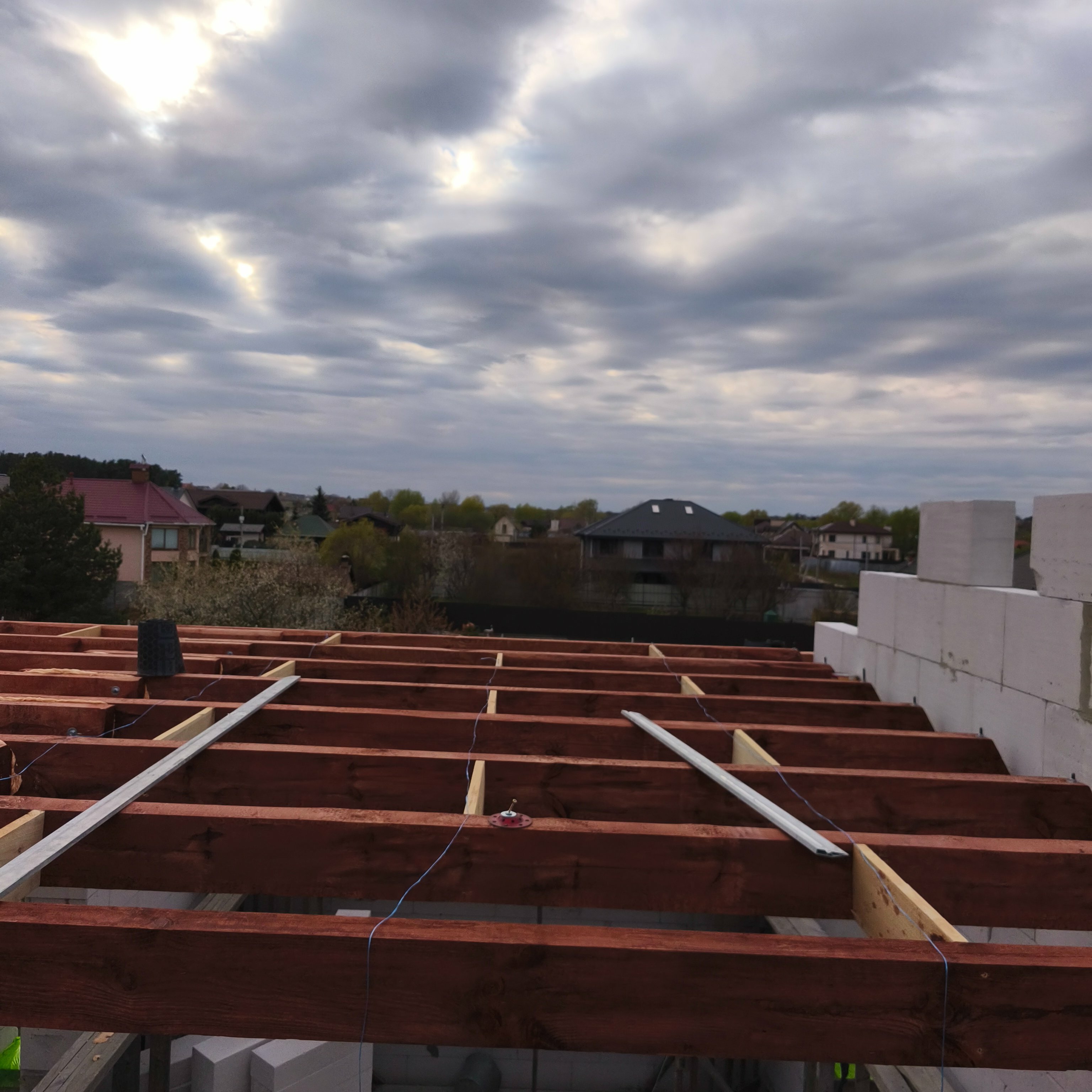

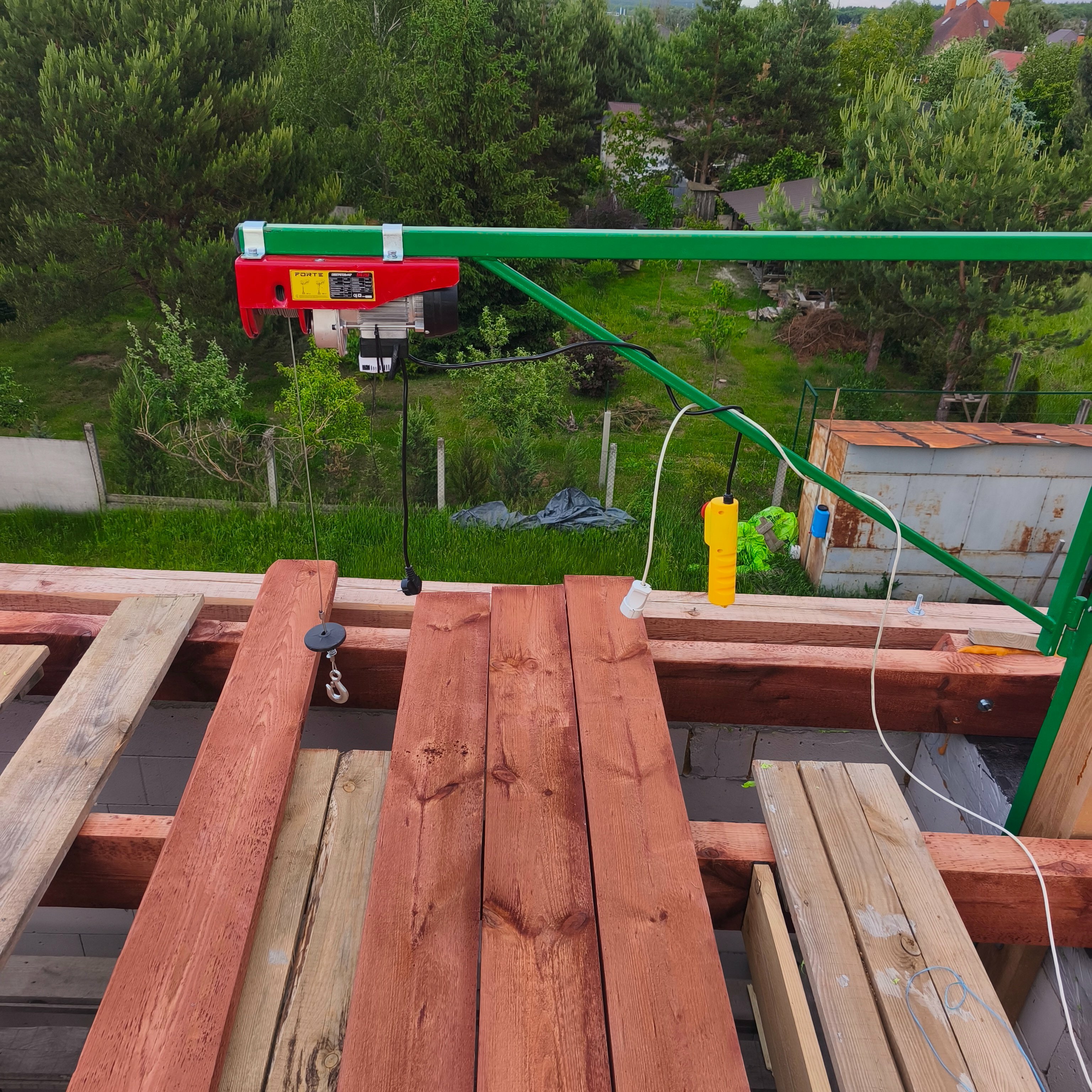

Сьогодні плідно попрацював, все загідроізолював мастикою + рубероїдом. Розмітив і краном підняв половину балок на половину будинку) кран знову відпрацював за 300%
На місці змайстрував, як на мене геніальну приблуду - Платформи з коліщатками. З однієї сторони платформа прив'язана мотузкою через блок. З другої сторони просто платформа яку я штовхаю однією рукою - іншою рукою тягну за мотузку і інша сторона їде як по маслу. Ну це ж геніально! Не треба пижитись, катити, бігати туди сюди. Все дуже просто і легко.IMG_20260414_174824.thumb.jpg.b39140529a0dd996aa2dc741ddac70c9.jpg

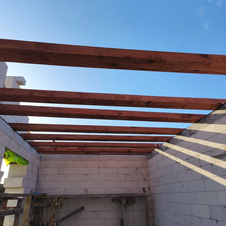

Тепер є питання - як вирівнювати ті балки по верху чи по низу? Я думаю що по низу, бо  в мене нежитлове горище
20 хвилин тому, dragon200 сказав:
по низу вирівняєте стелею, натяжна чи ГК. А от поверху краще, що було зразу рівно.
14.04.2026 в 20:37, BugS сказав:
Так зверху взагалі холодне нежитлове горище . То знизу такі краще що було рівніше.  Ну щоб був план «Б» по оздобленню другого поверху - в випадку , якщо за планується деревина по стелі.  Якщо натяжна стеля  можна класти як ляже. , не принципово .  На 6 метрових балках можливий провіс  всередині суттєвий , якщо балка не составная.  Від цього будете відштовхуватися . Скоріш за все ви будете після остаточного висихання балок на великіх пролетах приймати рішення по оздоблюваню . Все одно вони деформуються .  Я повертала в низ , щоб були закрити  все недоліки  спілу, бо мета була - з  трех досок скріплених цвяхами між собою  зробити суцільни балки з випуском в інтерьер , щоб не втрачати висоту стелі . Не без мансів . Але вдалося . Мої дошкі були 50*250 мм я збивала їх в суцільну умовно балку  по три штуки через то , що не могла 6 метрів підняти і протягнути їх в одно ліцо по стінам в потрібному форматі деревени .  Та даже 50*250 це вже  анріал по вазі . Деякі були надважки  . Рівняла по низу спіла , але 250 мм втрачати таку висоту не хотілось , тому я зробила таку підшивку вагонкою  по брускам після ізоляції  знизу залишилось 12 см випуску, і  довелось над балками із дошок погратися , але в цілому вийшло досить пристойно. ( ідея горілих  балок , які потім начебто давно побілені, тому чорний, потім молочний зверху тонкім слем) . З роками все стабільно балки особливо ну гуляють та оздоблення не лущіться шарами. Тому якщо важливо щось робити щось подібне, то всі гарни кути суто знизу . Якщо зашивка суцільна , тоді все одно як буде та балка лежати.   До речі на моему фото як раз між балками лежить газоблок 60 см від балки до балкі , зі звичайною шпаклівкою- штукатуркою по стіні без додаткових мансів в оздобленні. Приблизно такій вигляд буде і вас в просвіті балок  на 6 метрах , тількі мої балкі на 50 мм товще за ваши.
PS , єдине.  що в вашому фото  викликає великій  сумнів - разтошування балок відносно висоти . Зазвичай розрахунок балок іде найвищім показником  перерізу  вертикально а не горизонтально.  Хоча може на фото вони ще не в остаточному положенні.
Змінено користувачем Сарочка

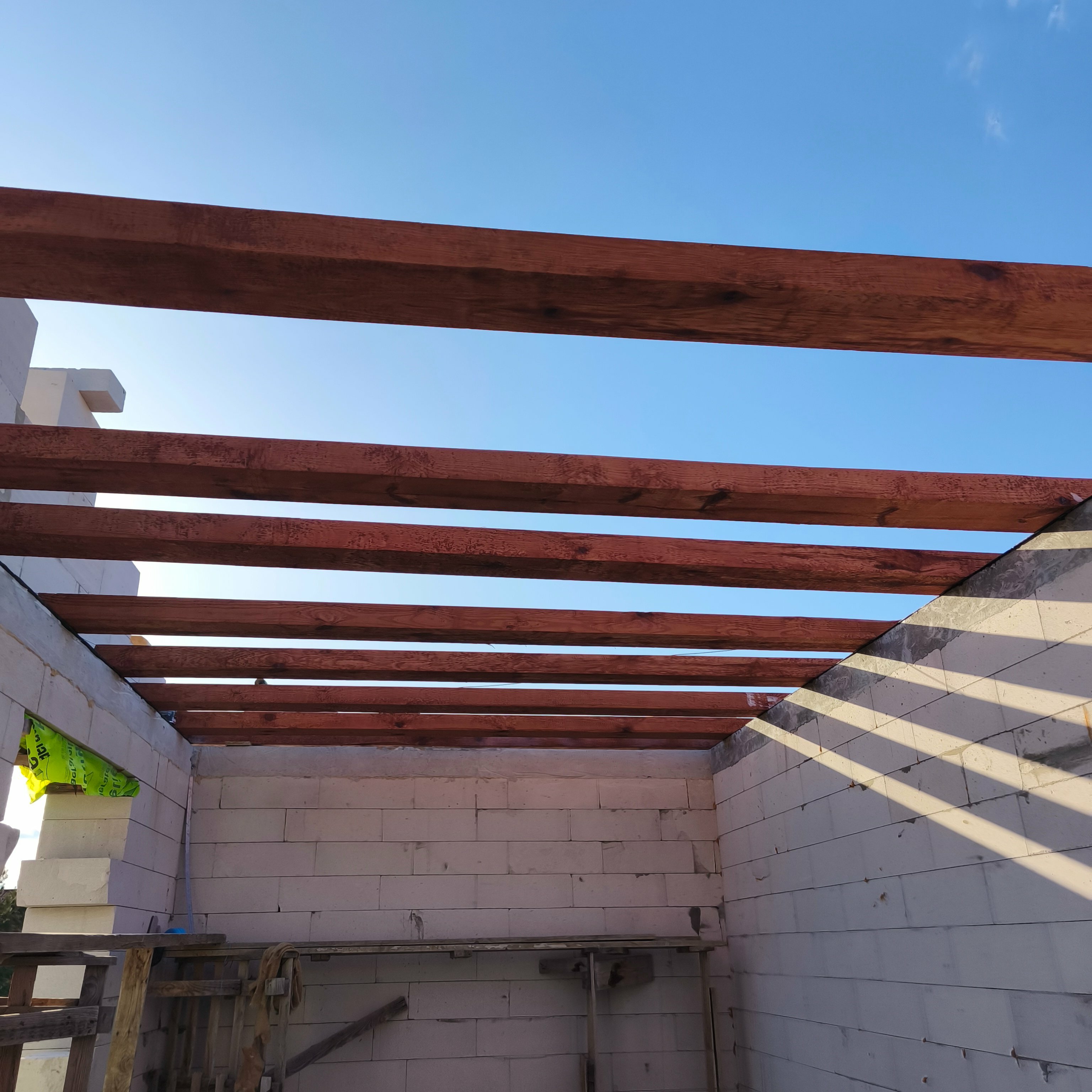

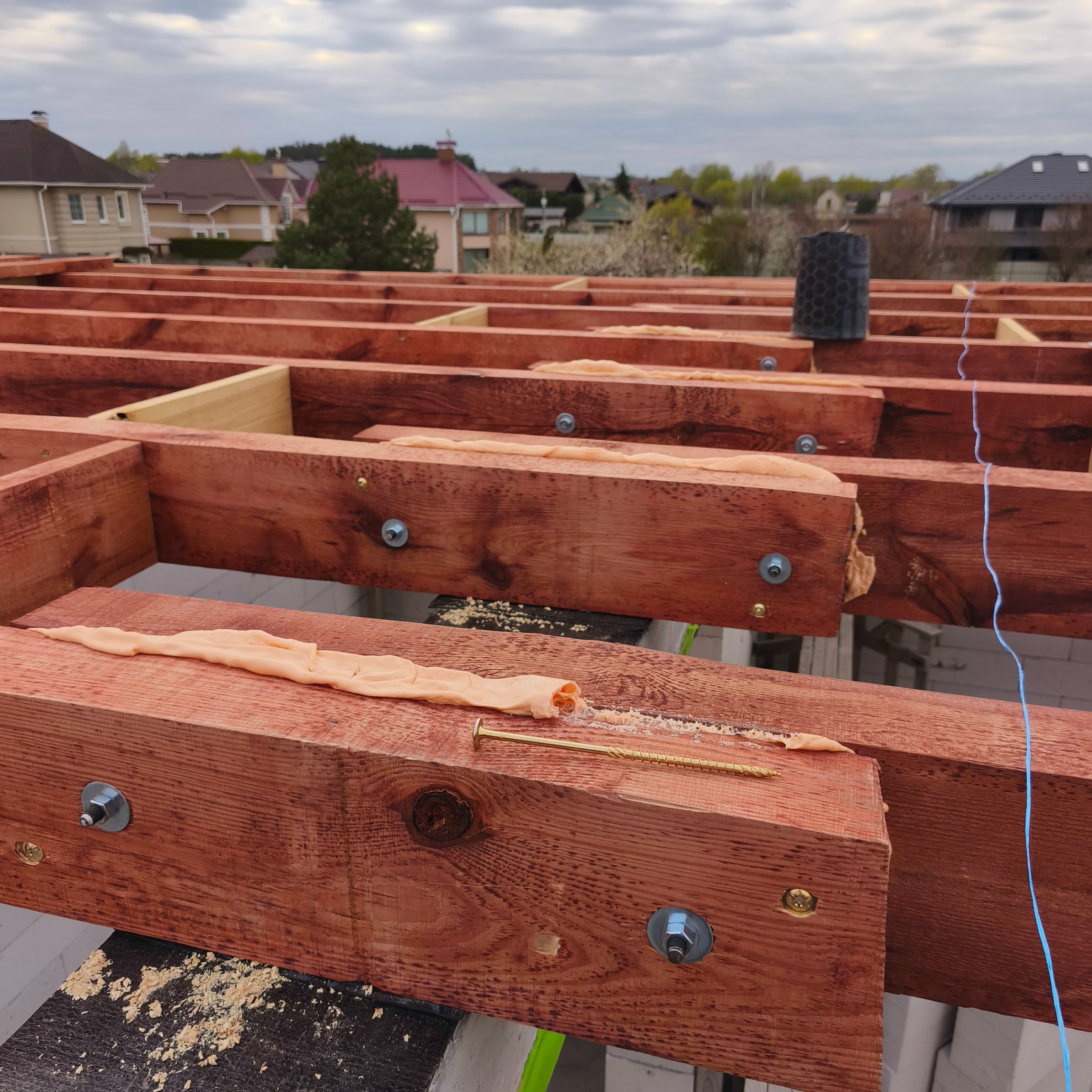

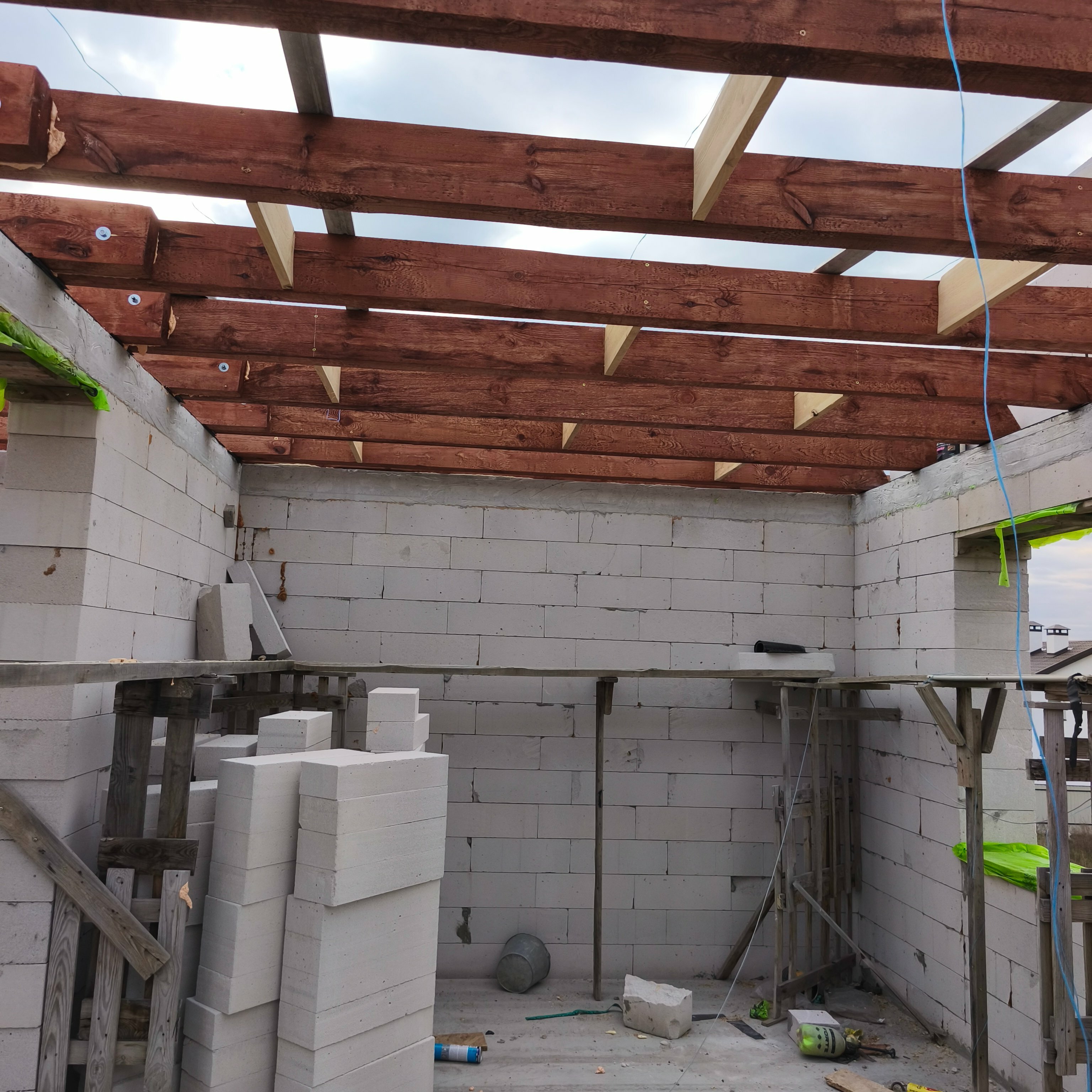

Робота кипить.
Перекриття зроблено.

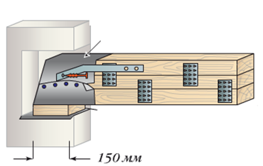

По боках кріпив на анкери, по центру з'єднував шпильками і конструкційними саморізами. Доречі дуже сподобалось їси працювати, легко закручуються і відмінно тримають колосальні навантаження.
Також завчасно розмістив і зробив отвір під горищні сходи
  • Лайк 8

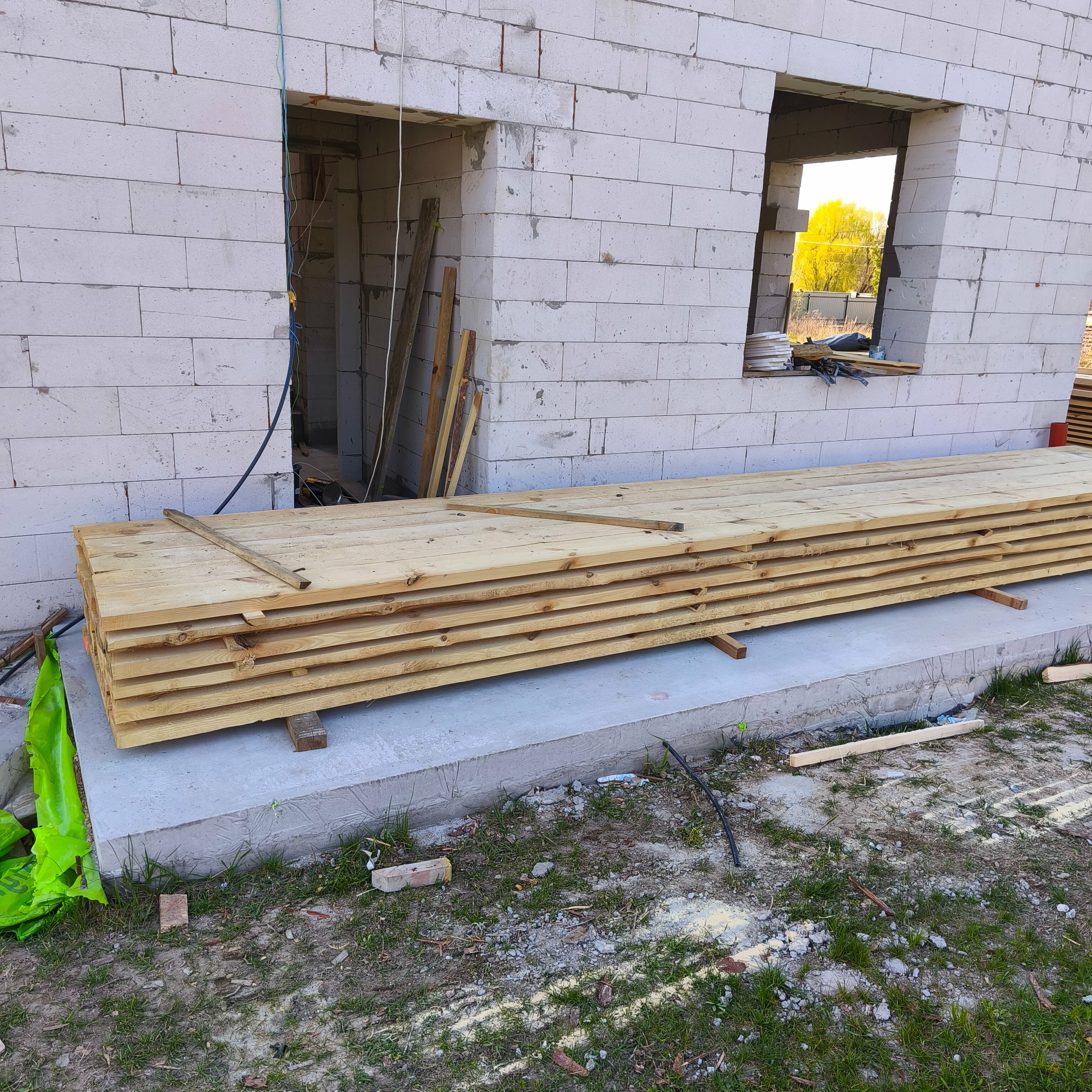

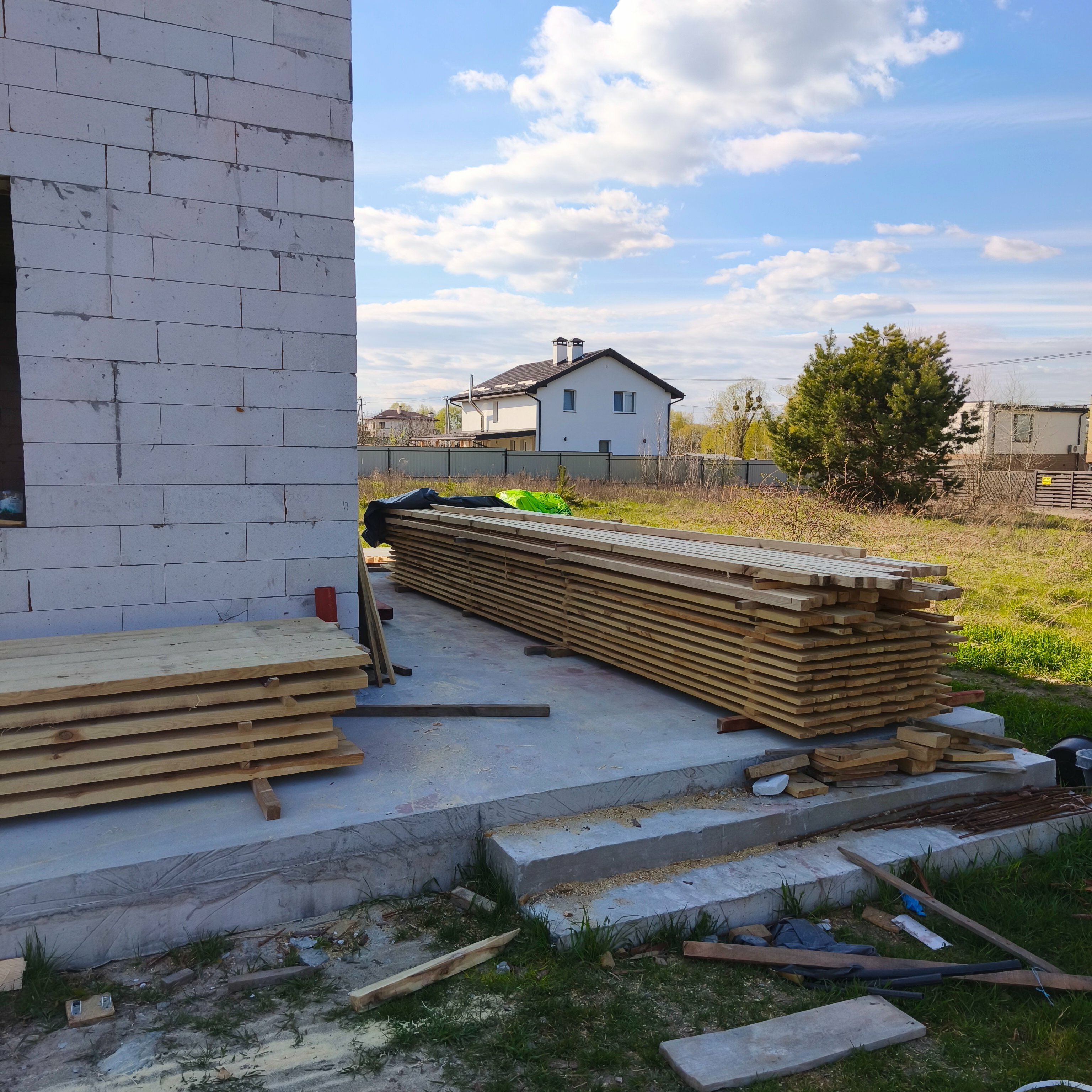

Закупив необхідний залишок деревини, забрав мабуть по найкращій ціні яку можна знайти
11 300грн за куб + 4500грн доставка маніпулятором.
Зараз роблю стійки і буду встановлювати коньок

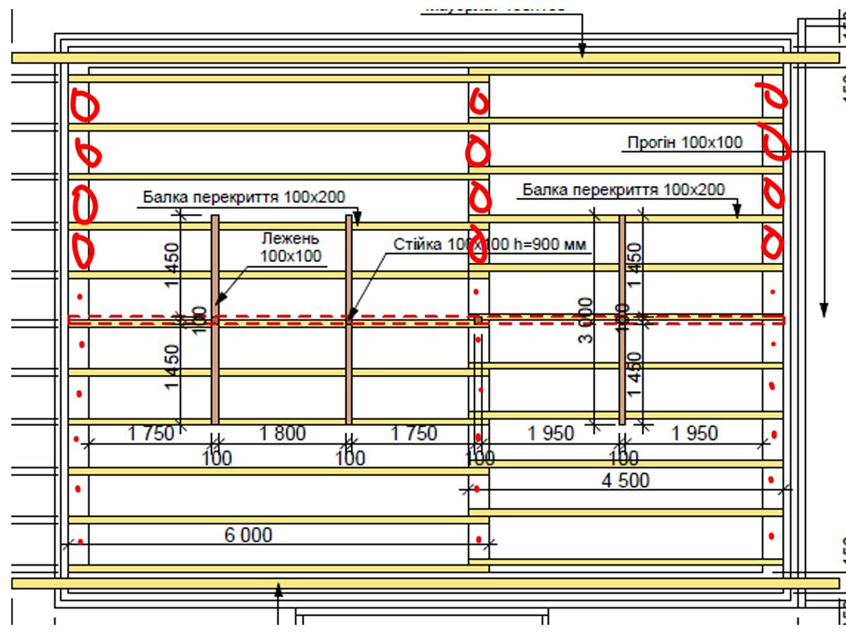

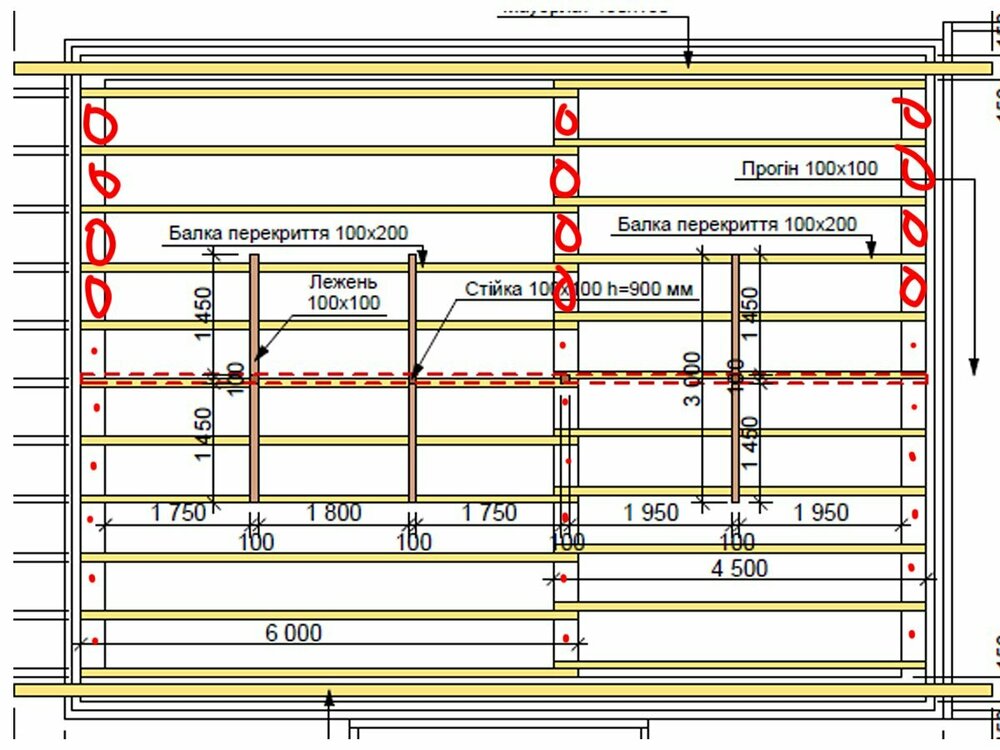

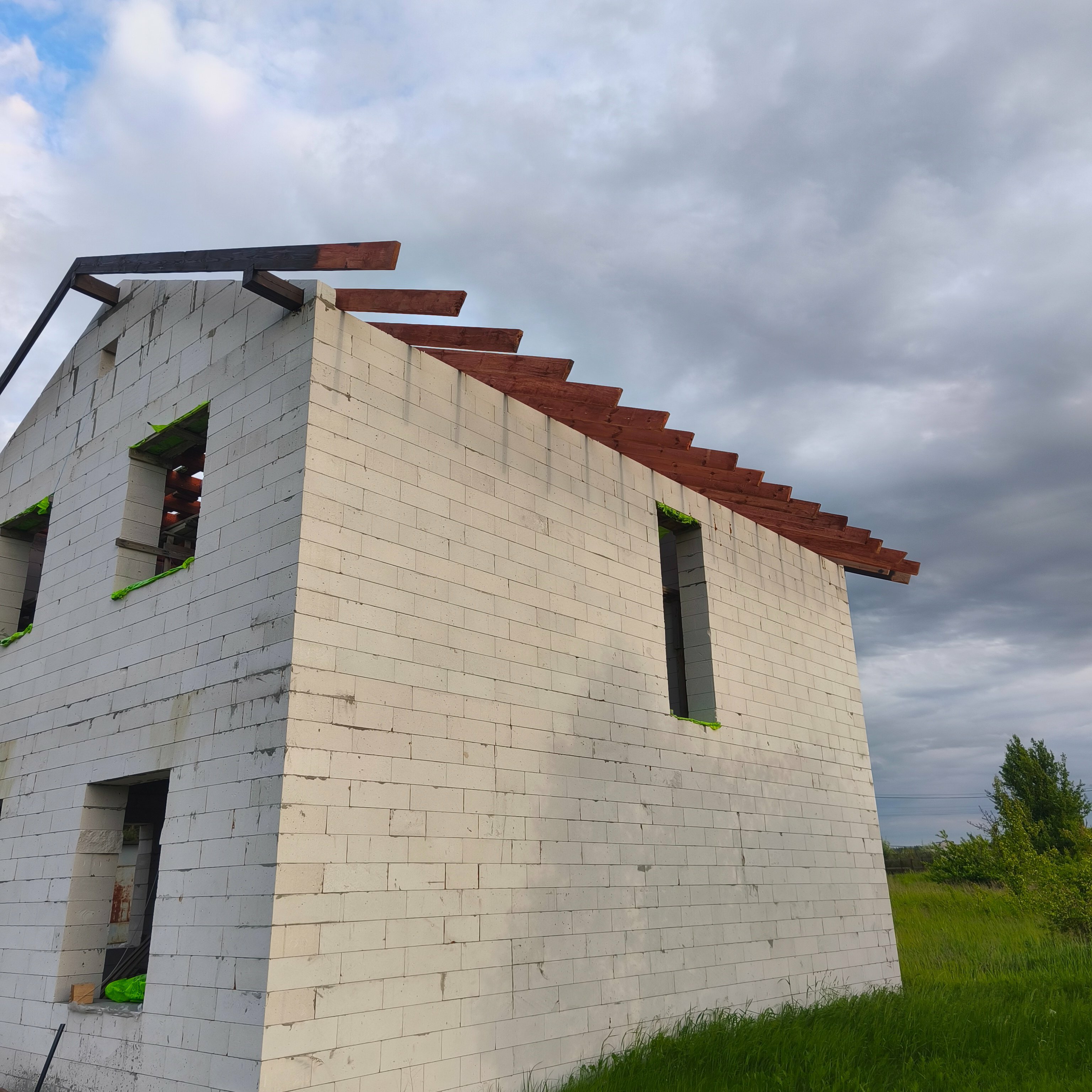

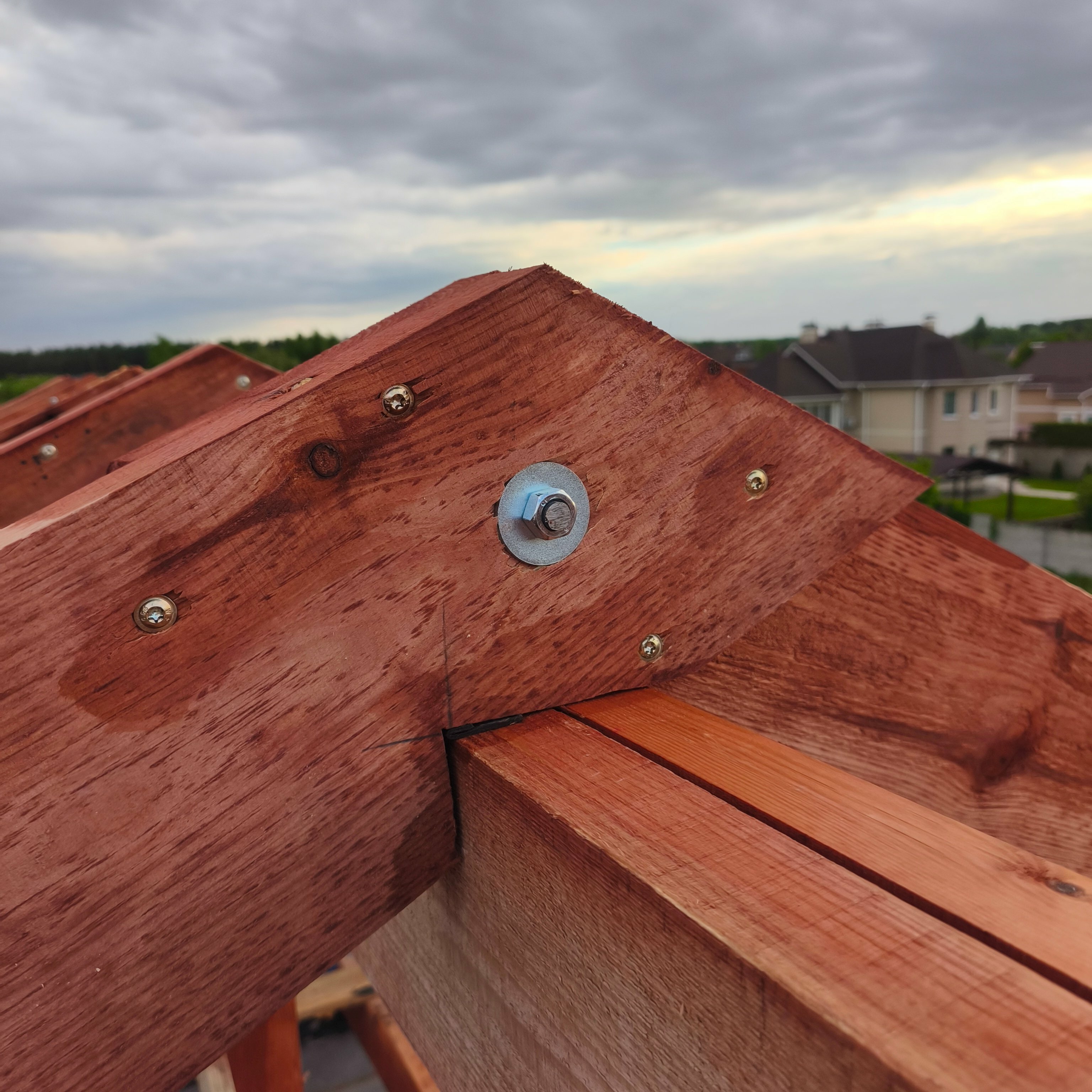

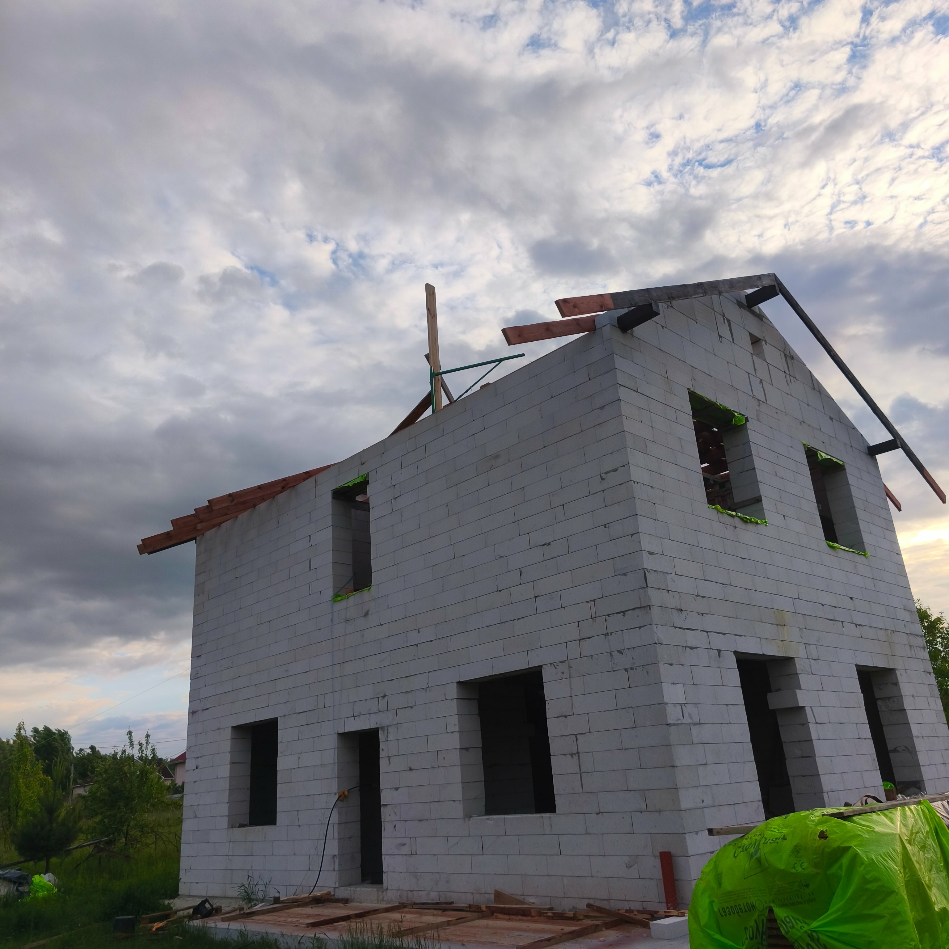

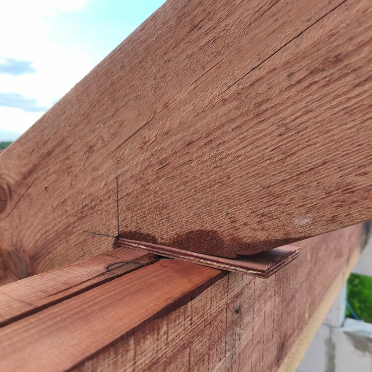

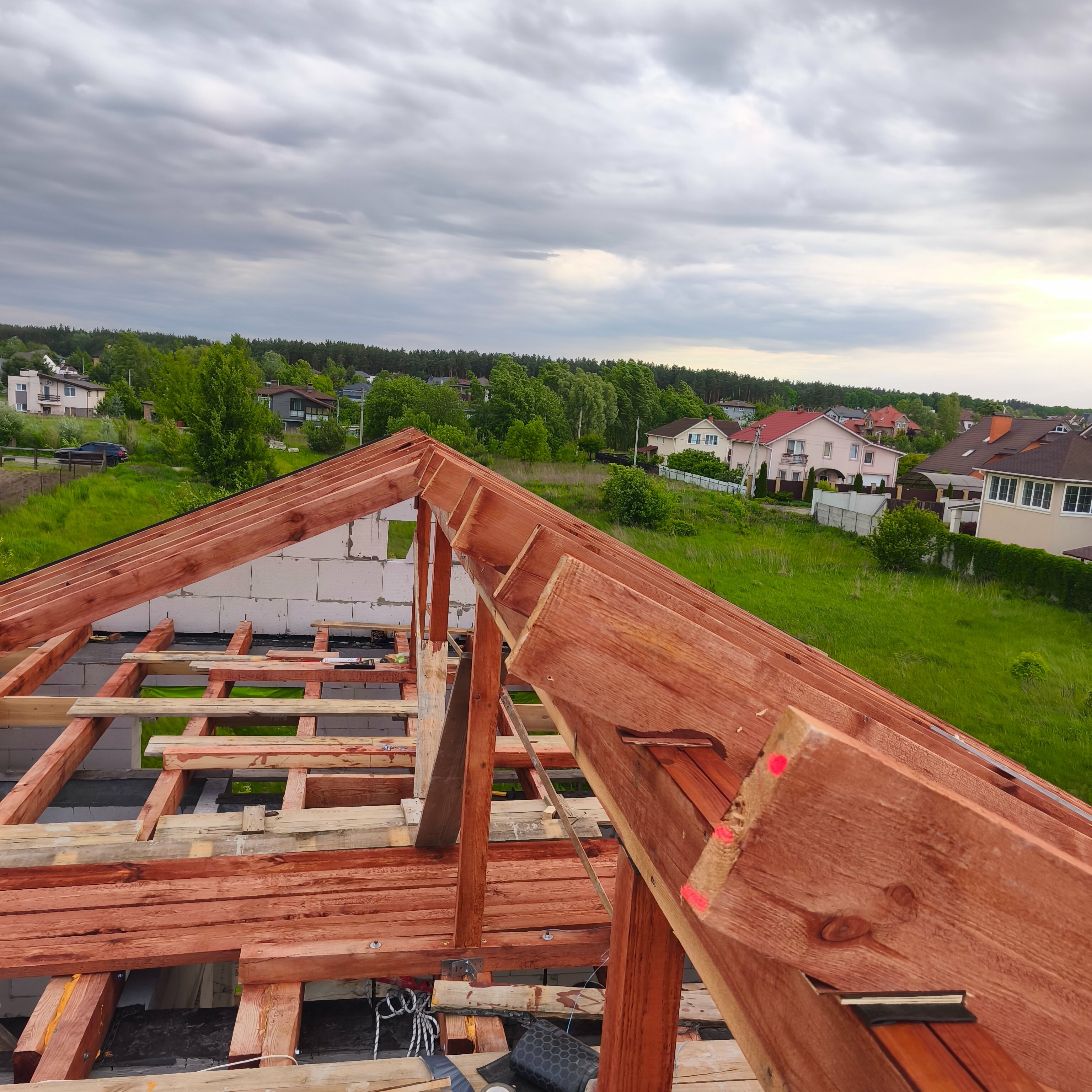

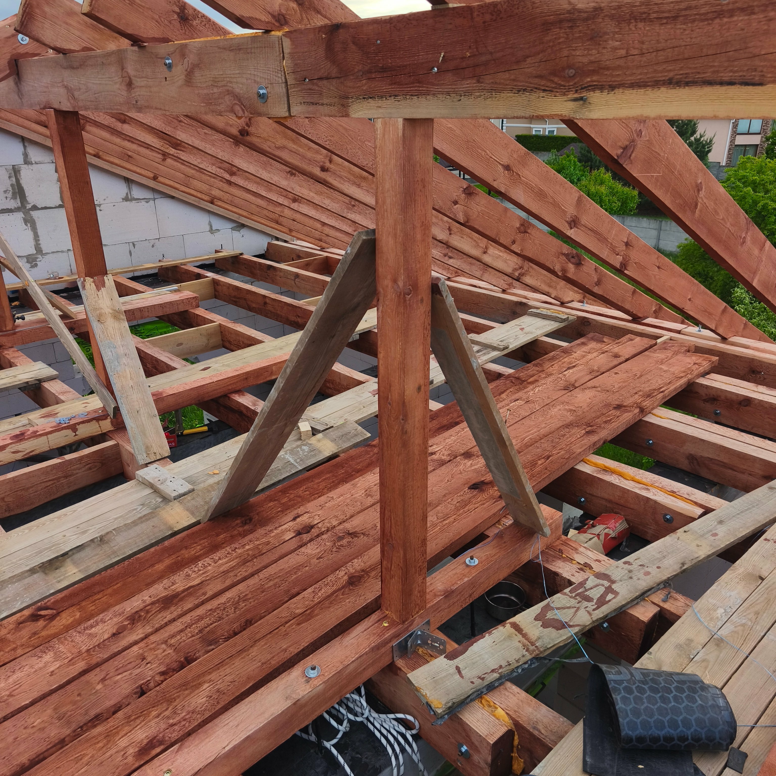

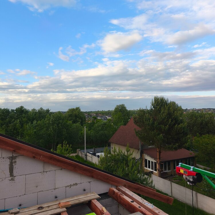

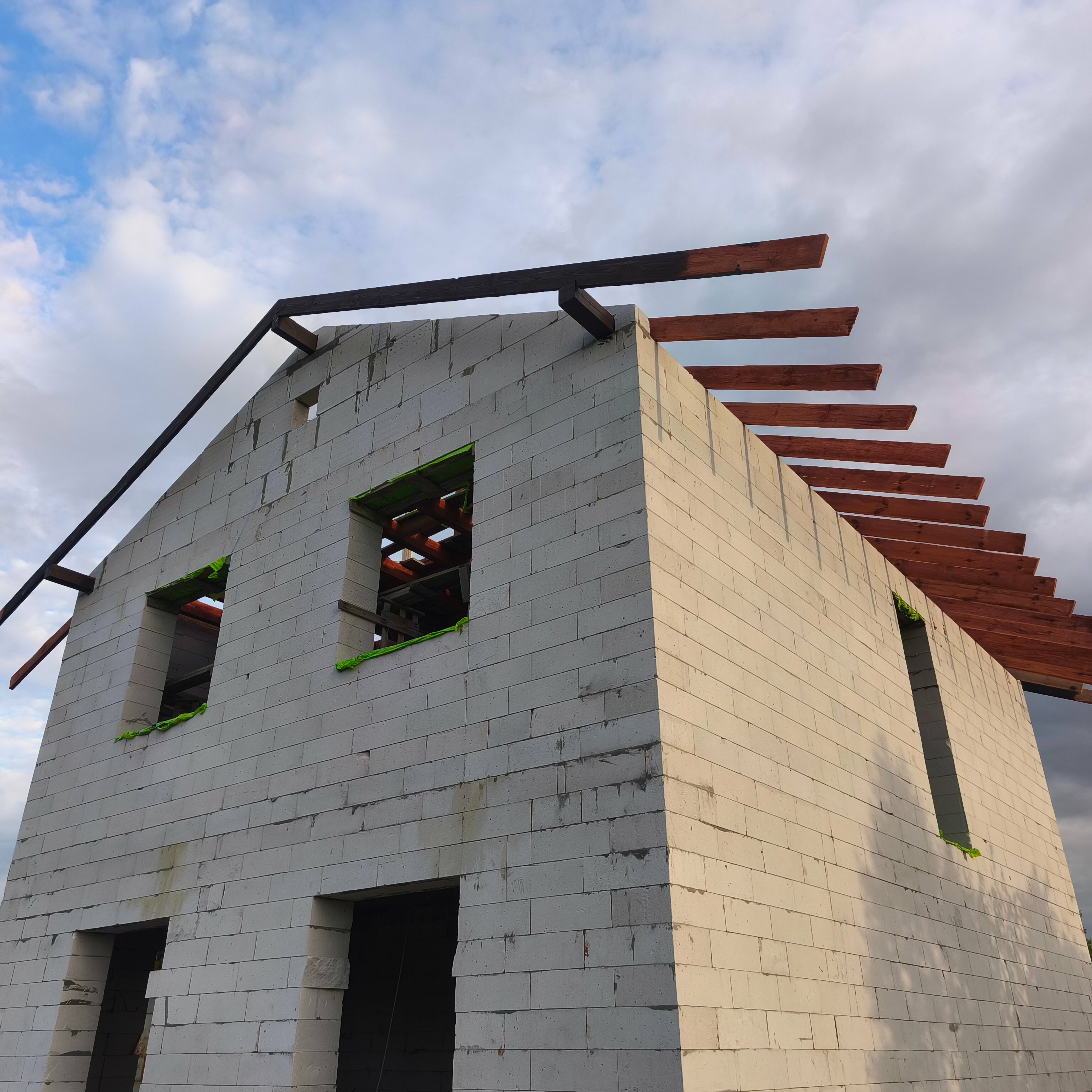

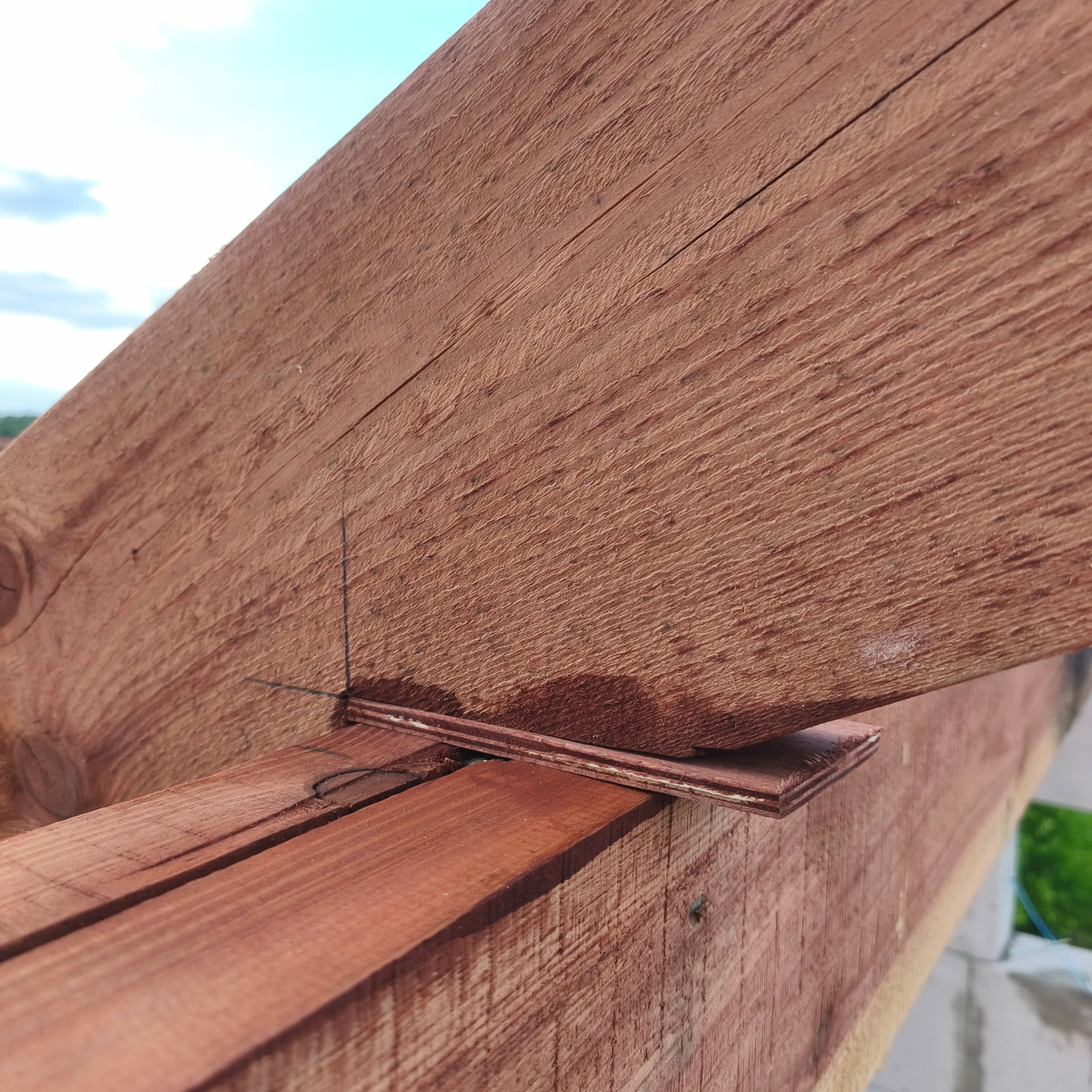

Ну що, робота кипить. Тільки руки дійшли пофоткати.
Що зроблено: лежні 200*100 + стійки 100*100 відстань між стійками 1.8м +-, конькова балка з 2х досок 50*100. Стропила 50*200
Торцеві стропила покрив дерево захисною пропиткою.
Дивився тонну відео про влаштування даху, враховував все що можна, розмічав все не по шаблону, а по місцю із ювелірною точністю різав, але 🐏 все одно то тут, то там косо криво. Приклав правило до стропил, а там одна виже друга нижче - 3 - 5мм зазори є, де не де може і в 1 см... Капець, ну як так?  Рівняв за допомогою підкладок із фанери і рубероїда. Зараз все вивів як міг, але зазори міліметрові є. Ще рубанком підстругаю і буде норм.
IMG_20260526_192913.thumb.jpg.4459984661ed9b973fd0db4bf6779456.jpgIMG_20260526_192849.thumb.jpg.84a63640d0eb10e63b3f09bfe9f19034.jpgIMG_20260526_192834.thumb.jpg.f6c495c1891730dba84f089dd3d0229b.jpg
IMG_20260526_192939.thumb.jpg.7b1f94ab80666815601edd495ad8689d.jpgIMG_20260526_192935.thumb.jpg.5620a0de8881c5fdd336ac7dc3b89b6f.jpg
Але дивлюсь, одну дошку вигнало дугою, іншу закрутило, не критично і видно якщо дивитись строго з одного кінця в інший, але бляха, так стараєшся в виходить шляпа якась.
Ще зрозумів, що краще стропила виставляти із однієї сторони, вирівнювати і тільки потім з іншої і далі їх з'єднувати між собою.
Кріпив все на конструкційні саморізи і шпильки. Далі для галочки пробою цвяхами.
Всі вантажні роботи виконувались за допомогою тельфера.
Ну і відповідно є кілька питань до спеціалістів (дах буде металочерепиця)
1. Яка допустима похибка при влаштуванні даху, по висоті між стропилами який зазор допускається? І краще вирівняти стропила чи вже обрешітку?
2. Чи нормально що стропила "веде і крутить"
3. Чи потрібно контр і обрешітку обробляти антисептиком?
Чесно кажучи, думав що буде набагато важче, так, воно не легко, але нічого складного нема, головне не впасти)))
Короче такі справи, буду вдячний за критику і поради 🙏
  • Лайк 13

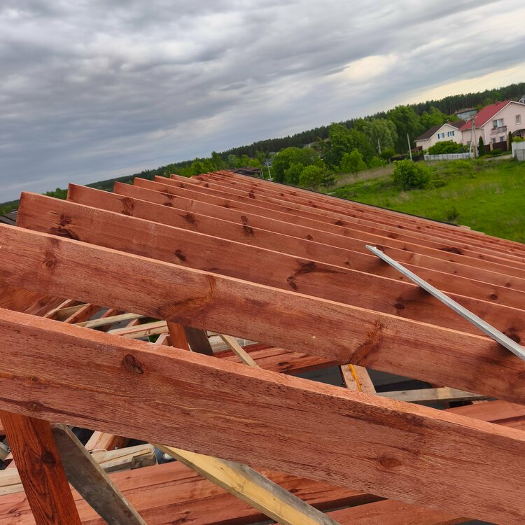

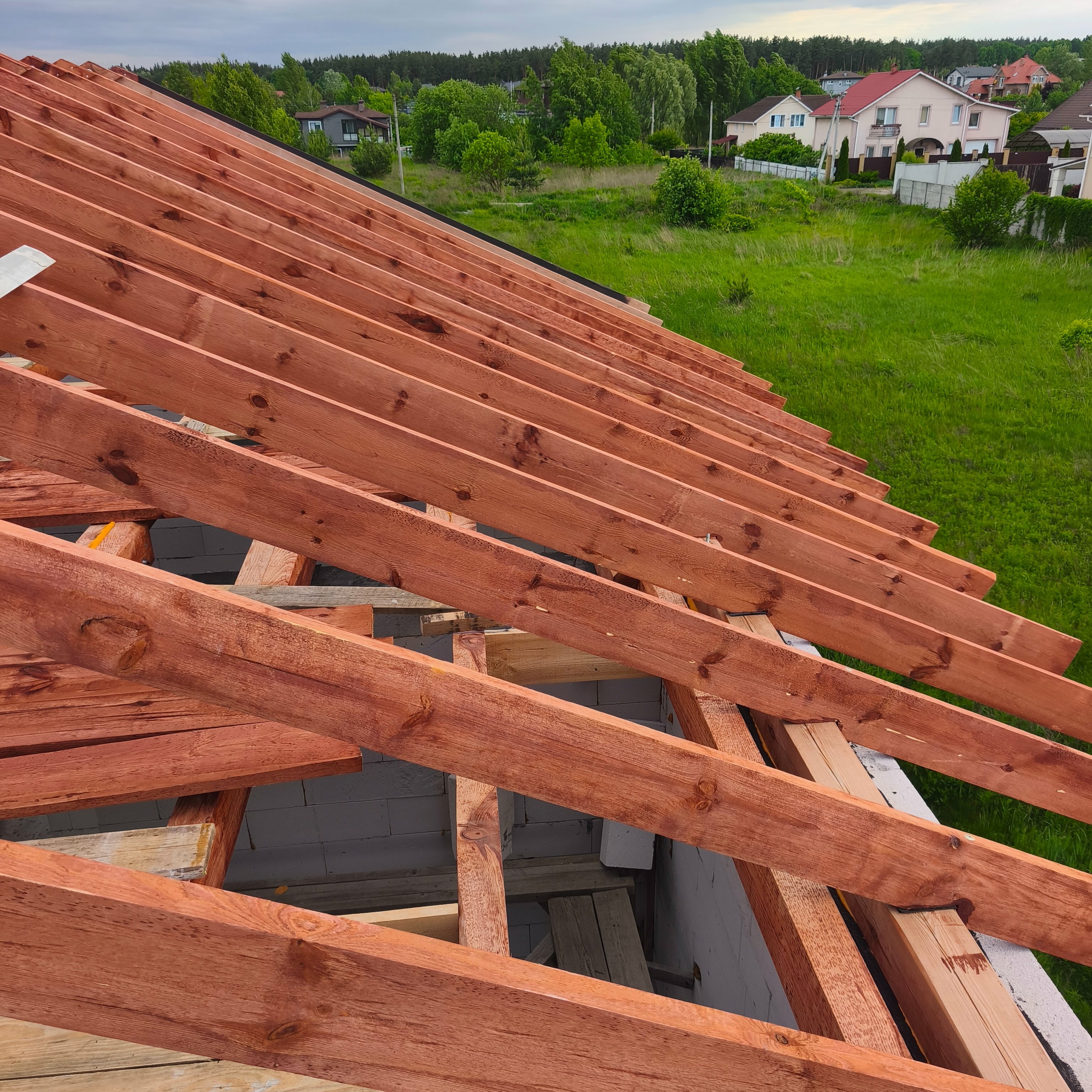

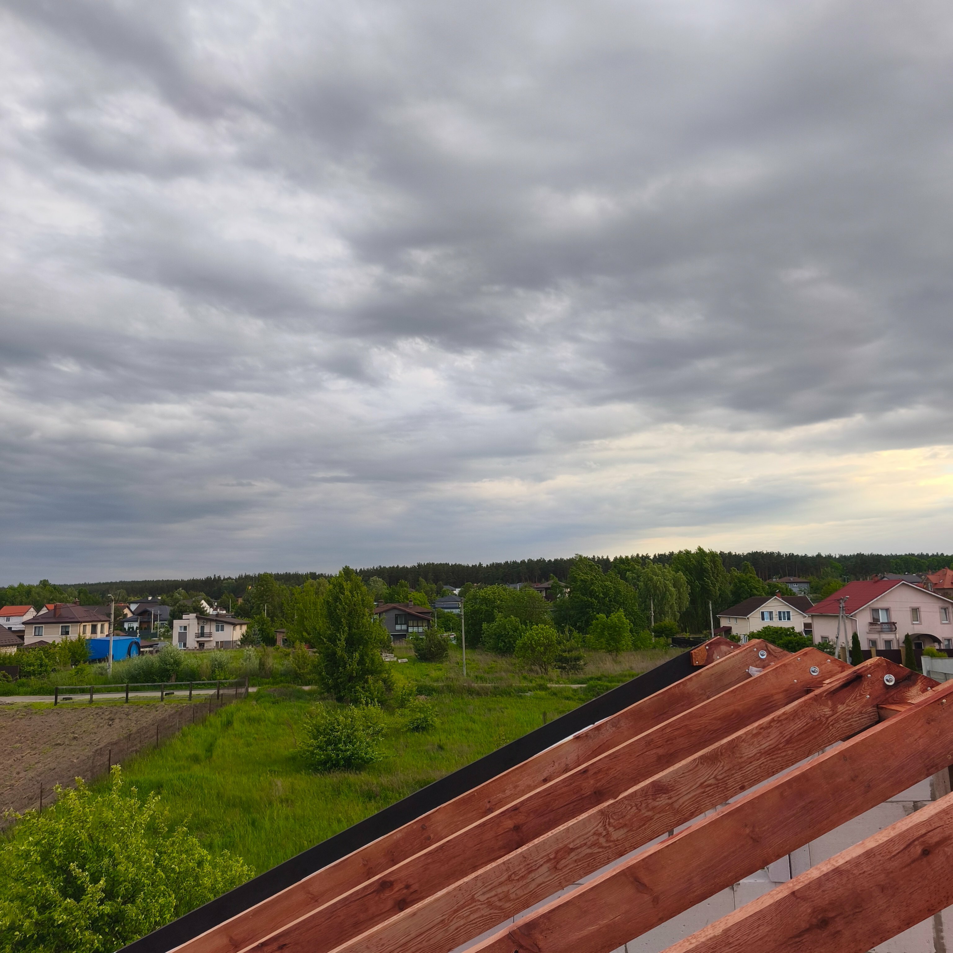

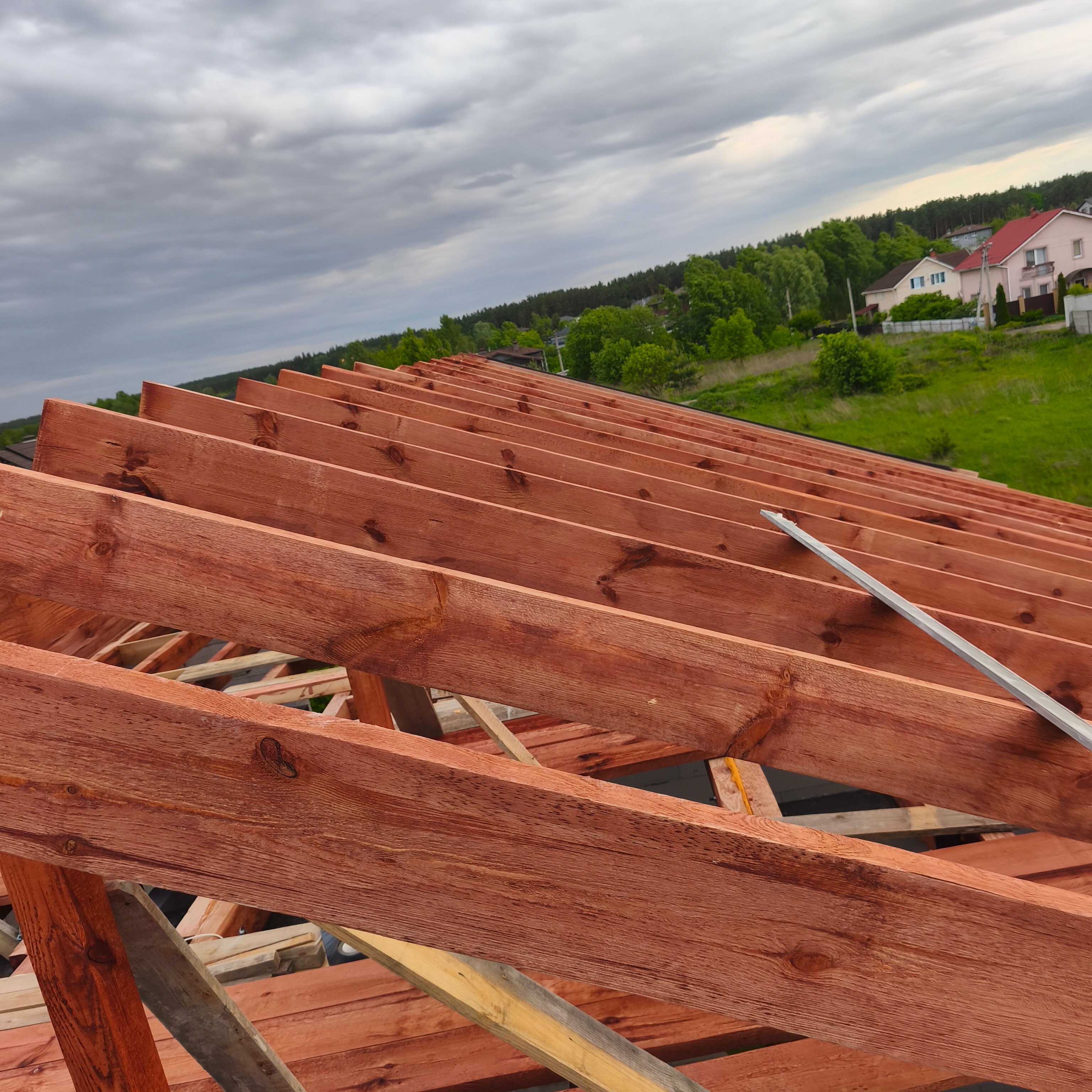

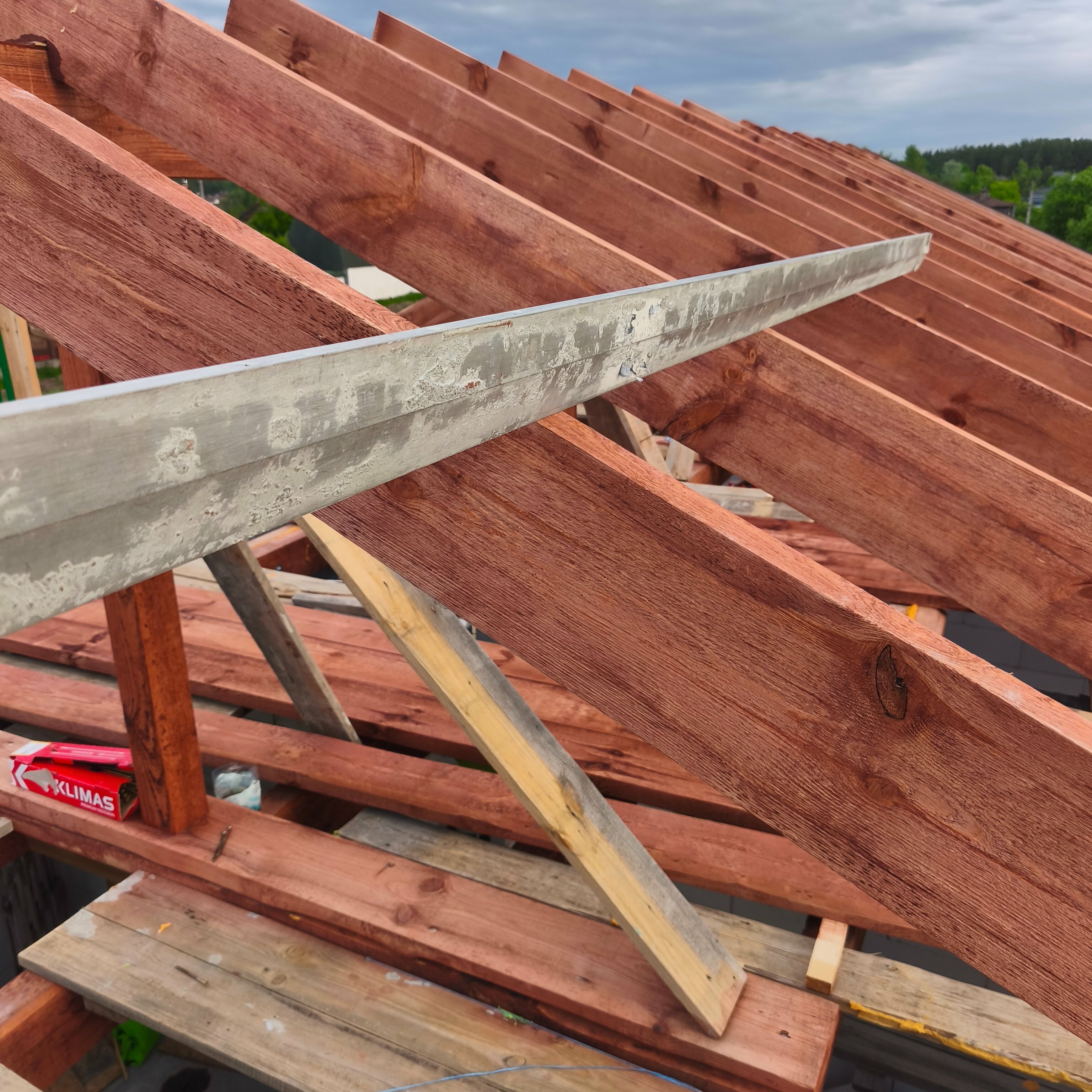

Потрібна порада досвідчених покрівельників або просто людей.

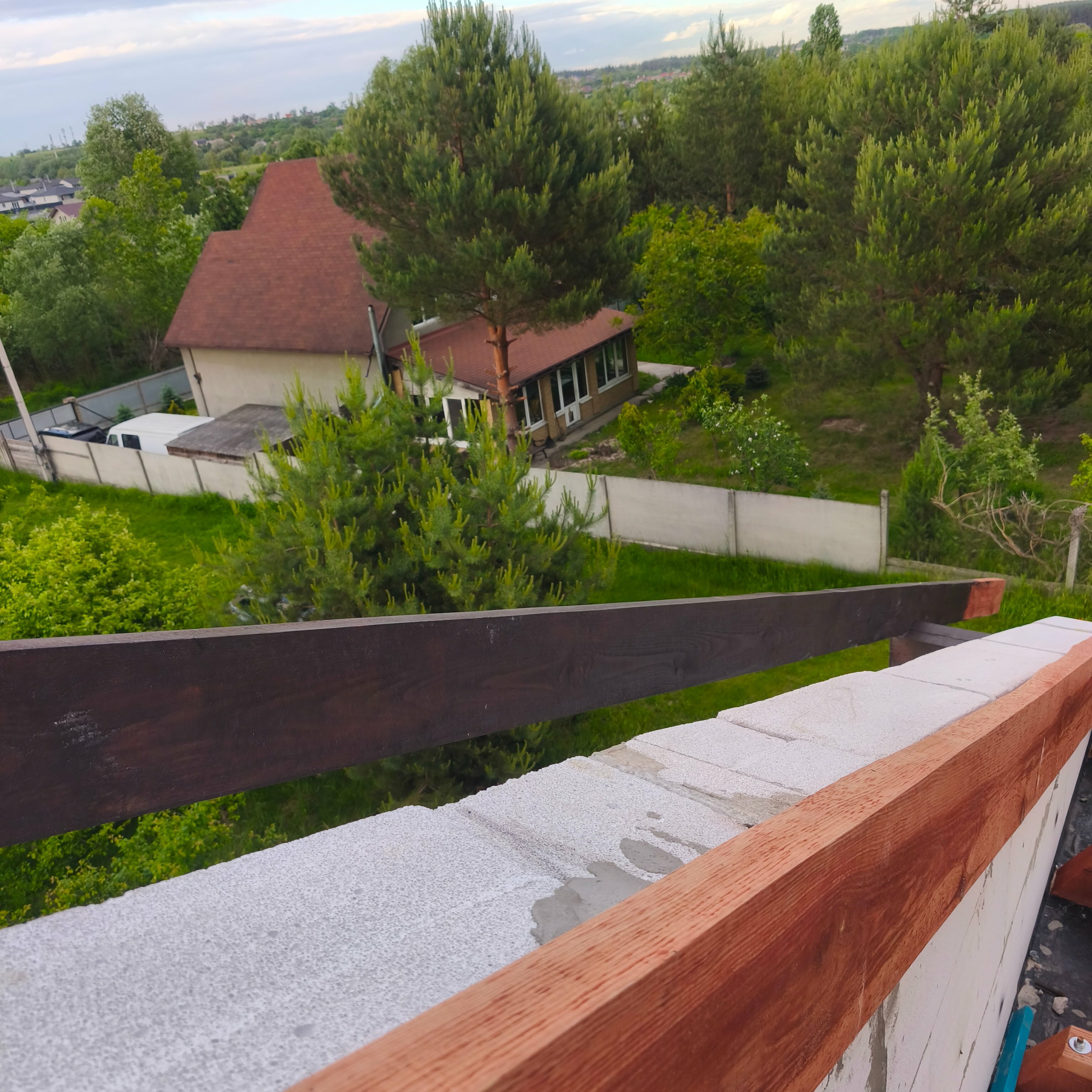

Чесно вже задовбався, цілий день возився з кроквами, там сточував тут підкладав...
Крокви вирівнював по правилу 3м -  перепад де не де 0 - 5мм. Натянув шнурку на всю площину - а в там якась шляпа, є місця де до 1 см доходить, при чому просіла +- середина.
От я і хочу почути що робити, виводити все в ідеалл, чи і так нормально буде? Невже всі роблять в ідеалі з строга них дощок камерної сушки?
Бо в ідеал я наврядчи виведу, мені здається це просто нереально
37 хвилин тому, dragon200 сказав:

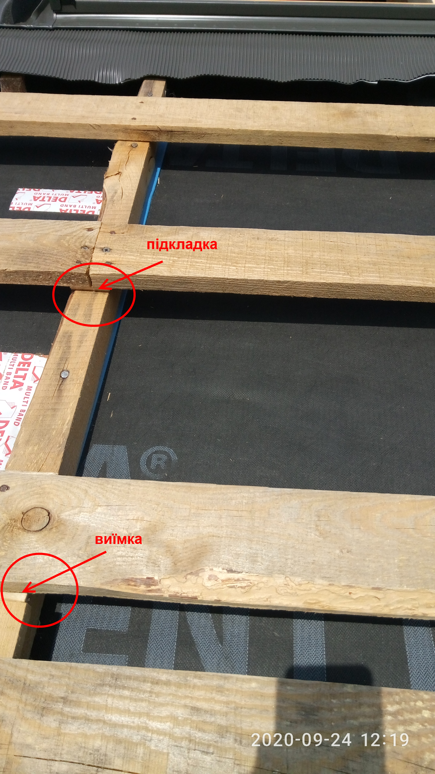

Я не профи но моё имхо.
По длине проверьте что ровно, чтобы под лобовую планку (или как она называется на торце) ровно было подрезано. А вон строгать стропила в идеал - у вас ещё обрешётка и контра будет, так? Там легче подправить. Но тоже , 10 см не поправить, а если уходит +- 5мм то норм.
  • Дякую 1
23 минуты назад, ЯД сказал:
Та Там до 1 см. Але ж хочеться в ідеал все.
Бо металочерепиця не 5тис грн коштує, щоб не вийшов потім каліч якийсь а не дах
24 хвилини тому, dragon200 сказав:
Обрешеткой как по мне проще ровнять.
18 часов назад, dragon200 сказал:
Я переробляв собі після покрівельників(да, таке буває🤭), то такі невеликі погрішності до 1 см плашками дерев'яними під дошки обрешітки вирівнював.
(Я не профі, то на хлопський розум)
Змінено користувачем Nikolay Cherednichenko

П.с. бачу тельферок виручає🙃

27.05.2026 в 10:17, dragon200 сказав:
1. Перепада в 5 мм видно не буде, і замки на металочерепиці нормально зійдуться. Ми виставляли крокви по методу Ігорехи (перша закріплена тема). Вийшло досить непогано, але не ідеально. Крокви не стругали, площину під металочерепичю вирівнювали вже на етапі монтажу контробрешітки, підбираючі потрібну висоту контрбруса (він був не калібрований, і його розміри трохи "гуляли") і обрешітки. Де треба було добавити висоти, підкладали на контрбрус під дошку обрешітки обрізки фанери різної товщини, фіксуя їх саморізами. В місцях, де треба було висоту убрати, робили в контрбрусі виїмку стамескою.
2. Тимчасово зафіксуйте крокви між собою знизу дошками, щоб їх не так сильно крутило. Потім при утепленні дошки заберете.
3. Ми не обробляли. Але це наше рішення.
  • Дякую 1
В мене оброблено весь пиломатеріал (де можна було слідкувати за роботою). Як пишуть, обробка за три роки вивітрювається, но все одне обробляли для спокою.
А ще уважно оглядайте та прослуховуйте матеріал на предмет жучків-черв'ячків. В нас знайшовся короїд вже після закінчення робіт, то жаху натерпілися. В пустому будинку серед тиші він "цвиркал", то прийшлося висверлювати балку у різних місцях, щоб його знайти. А потім ще ловили того гада, бо він вистрибнув та побіг по підлозі, а вона теж з деревини. Доречі, коли спіймали, засунули у скляну банку та забризкали дихлофосом. Так він ще тиждень ворушився. Живуча тваринка.
  • Дякую 1
Дуже дякую за поради!
В 02.06.2026 в 07:47, Nikolay Cherednichenko сказал:
та, тельфер 9 кубів дерева підняв а з мене і крапля пота не впала. Це мабуть найкраще рішення на моєму будівництві за весь час
