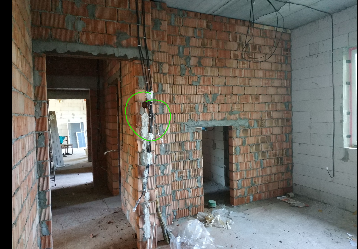

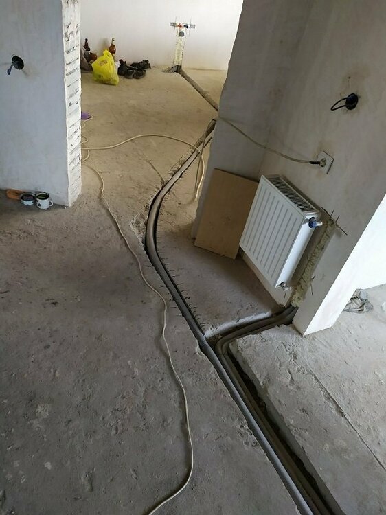

4 минуты назад, BugS сказал:
І у вас є приклади, коли за результатами розрахунків 1 поверх не потребував утеплення
Любых примеров у меня куча (фото ниже).
Понимаете, мне глубоко по...... , какой там где утеплитель. Дом холодный отопительные приборы больше и котел мощнее. Моя задача высказать заказчику рекомендации, а послушает он меня или соседа это его вопрос.
