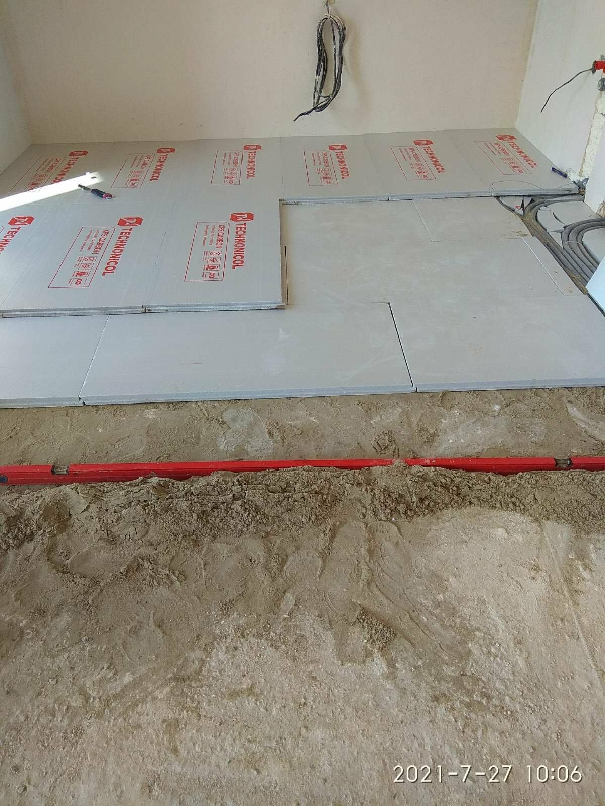

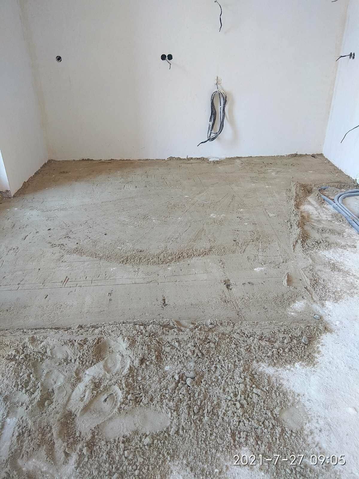

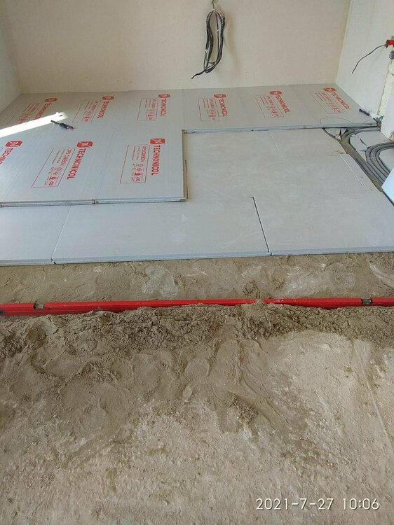

BAV_Lug Опубліковано: 30 квітня 2025 Автор Поділитись Опубліковано: 30 квітня 2025 Зробив напівсуху стяжку підлоги. Але щось дещо промахнувся зі її товщиною. Розрахував десь на 75-80мм, по факту вийшло до 100мм в деяких місцях, а загалом біля 90мм. ЕППС підсів під вагою. 1 Посилання на коментар Поділитися на інших сайтах More sharing options...
Drosselbeere Опубліковано: 1 травня 2025 Поділитись Опубліковано: 1 травня 2025 17 годин тому, BAV_Lug сказав: ЕППС підсів під вагою Цікаво, який ЕППС використовували? Посилання на коментар Поділитися на інших сайтах More sharing options...
andrey_ka Опубліковано: 1 травня 2025 Поділитись Опубліковано: 1 травня 2025 3 години тому, Drosselbeere сказав: Цікаво, який ЕППС використовували? Та який би не використовували , це нонсенс і просто недолуге виправдовування виконавців. Судячи з опису там взагалі магія. ЕППС "підсів" , а стяжка з якогось дива стала товстішою. 2 Посилання на коментар Поділитися на інших сайтах More sharing options...
Сергей 31 Опубліковано: 1 травня 2025 Поділитись Опубліковано: 1 травня 2025 Укладка ЭППС работа небыстрая. Способы укладки разные: на пену, на песок, на дюбеля. После укладки идете и топаете ногами, как слон. Утеплитель не должен бухтеть, места бухтения доделать. Основание, должно быть как бетонная плита. 3 Посилання на коментар Поділитися на інших сайтах More sharing options...
BAV_Lug Опубліковано: 1 травня 2025 Автор Поділитись Опубліковано: 1 травня 2025 44 минуты назад, andrey_ka сказал: Та який би не використовували , це нонсенс і просто недолуге виправдовування виконавців. Судячи з опису там взагалі магія. ЕППС "підсів" , а стяжка з якогось дива стала товстішою. Ніякого дива. Просто чорнова плита має нерівності. ЕППС я не кріпив до неї, а просто вклав два шари по 5 см. Потім вимірював рівні відносно того як він більш менш вільно лежав. Але коли його прігрузили, звісно ці проміжки (між ним і плитою, та між шарами) пішли. І місцями до 2 см вийшло. І звісно стяжка стала товстішою, тому щє є загальний рівень на який треба було вийти. 1 Посилання на коментар Поділитися на інших сайтах More sharing options...
andrey_ka Опубліковано: 1 травня 2025 Поділитись Опубліковано: 1 травня 2025 17 хвилин тому, BAV_Lug сказав: Ніякого дива. Просто чорнова плита має нерівності. ЕППС я не кріпив до неї, а просто вклав два шари по 5 см. Потім вимірював рівні відносно того як він більш менш вільно лежав. Але коли його прігрузили, звісно ці проміжки (між ним і плитою, та між шарами) пішли. І місцями до 2 см вийшло. І звісно стяжка стала товстішою, тому щє є загальний рівень на який треба було вийти. Намагаюсь зрозуміти вашу логіку: Ну Ок , плита нерівна , ви поклали ЕППС. Далі ви поставили на стінах відмітки нуля , ввімкнули лазер , виставили маяки і почали заливати стяжку. Далі , під дією ваги стяжки ЕППС прогнувся (хоча це , ох як неправильно і в майбутньому загрожує тріщинами в стяжці) і в цих місцях стяжка стала товстішою. Тоді виникає декілька питань: Перед вами залита стяжка , рівна як стіл , як ви визначили що вона стала товстішою , та ще й на точну кількість сантиметрів ? Ви її що , розкулупували та заміряли ? І... , якщо ви виставили рівень нуля на 75-80мм (не зрозуміло як можна виставляти рівень на два різних значення , або висталяєте на 75мм , або на 80мм) , то як стяжка пригнула вище і стала 90-100мм ? Посилання на коментар Поділитися на інших сайтах More sharing options...

BAV_Lug Опубліковано: 1 травня 2025 Автор Поділитись Опубліковано: 1 травня 2025 1 час назад, Drosselbeere сказал: До чого тут криві руки, мене цікавив матеріал. www.leroymerlin.ua/p/ekstrudovanyi-pinopolistyrol-symmer-xps-550kh1200kh50-mm-11481750 Тільки на фото він сірий, а по факту синій Посилання на коментар Поділитися на інших сайтах More sharing options...
BAV_Lug Опубліковано: 1 травня 2025 Автор Поділитись Опубліковано: 1 травня 2025 Щє можу сказати, що він точно плотніше ніж еппс від світондейла. Бо мав залишки його і була змога порівняти Посилання на коментар Поділитися на інших сайтах More sharing options...
andrey_ka Опубліковано: 1 травня 2025 Поділитись Опубліковано: 1 травня 2025 2 години тому, Drosselbeere сказав: До чого тут криві руки, мене цікавив матеріал. Отже я вас неправильно зрозумів , буває. Я подумав , що раз вас зацікавив ЕППС , то зацікавив в плані того , що чого це він раптом просів , що ж це за ЕППС такий , адже він витримує куди більші навантаження ніж стяжка. Але , якщо матеріал то матеріал. Якщо не секрет , навіщо це вам ? Ви продавець ЕППС і збираєте якусь статистику , хто якого більше купує ? 2 години тому, Drosselbeere сказав: І не зрозумієте, бо автор каже про полусуху стяжку, яка принципово відрізняється по влаштуванню від заливноі Прочитайте уважно , про що я пишу! Абсолютно байдуже , який був спосіб влаштування стяжки , на виході ми отримуємо рівну поверхню. І якщо ми задали відмітку нуля стяжки , то вона не може/повинна бути нижче чи вище цієї відмітки , звісно в межах похибки дозволеної при влаштуванні стяжок. ПС.. Якщо я не розумію , а ви зрозуміли , поясніть ? Посилання на коментар Поділитися на інших сайтах More sharing options...
BAV_Lug Опубліковано: 1 травня 2025 Автор Поділитись Опубліковано: 1 травня 2025 2 часа назад, andrey_ka сказал: Прочитайте уважно , про що я пишу! Абсолютно байдуже , який був спосіб влаштування стяжки , на виході ми отримуємо рівну поверхню. І якщо ми задали відмітку нуля стяжки , то вона не може/повинна бути нижче чи вище цієї відмітки , звісно в межах похибки дозволеної при влаштуванні стяжок. ПС.. Якщо я не розумію , а ви зрозуміли , поясніть ? Все діло в способі встановлення маяків. Маякі в напівсухої стяжці робляться з неї самої. І вони вже і прижимають еппс до поверхні. І ось тут і з'ясовується, що товщина не 80 мм, а 90 мм. 1 1 Посилання на коментар Поділитися на інших сайтах More sharing options...

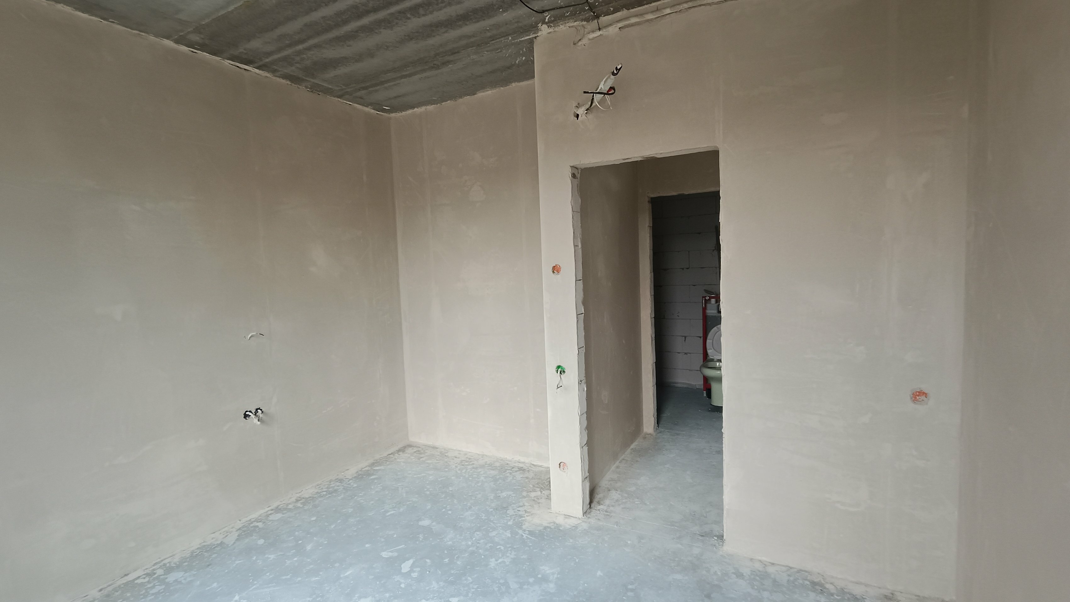

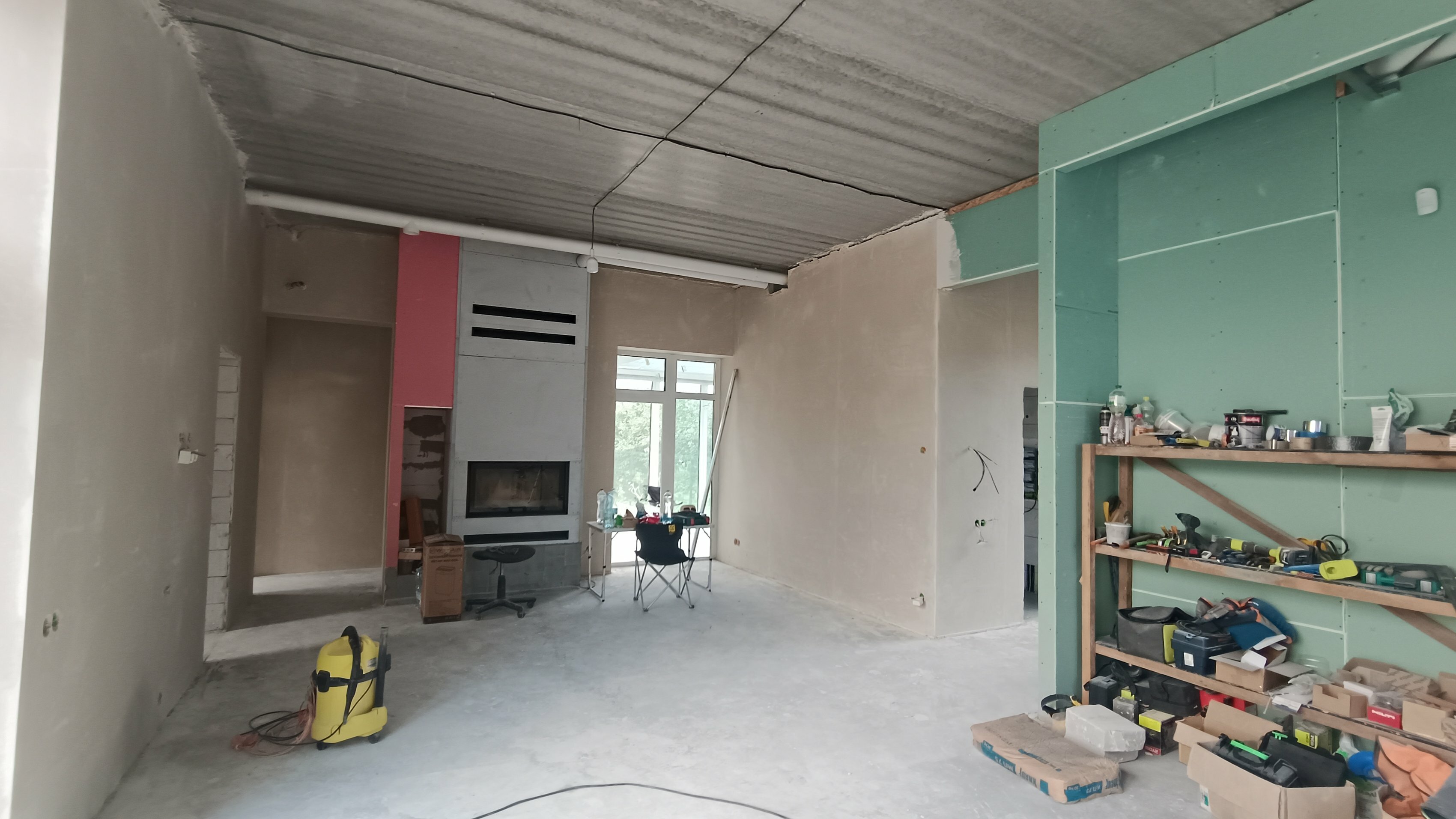

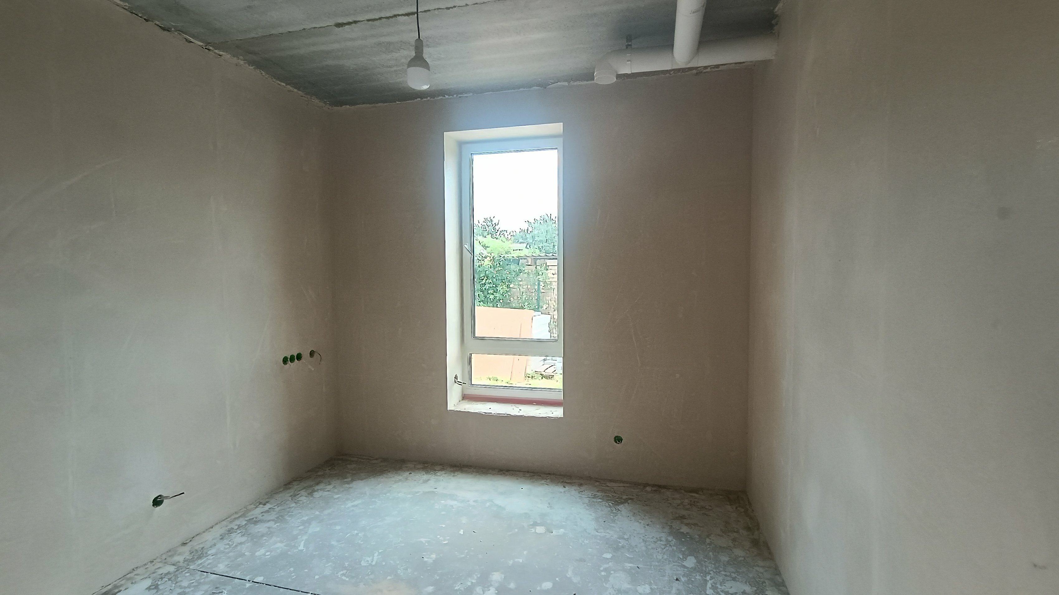

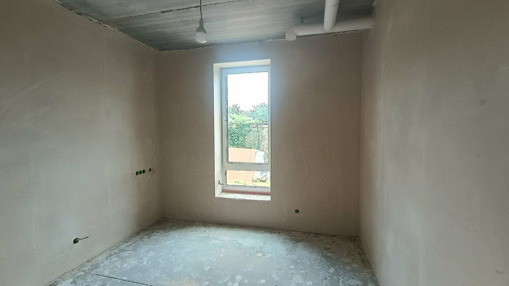

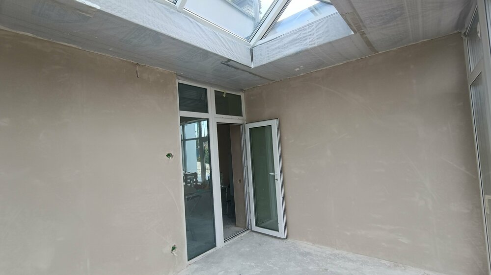

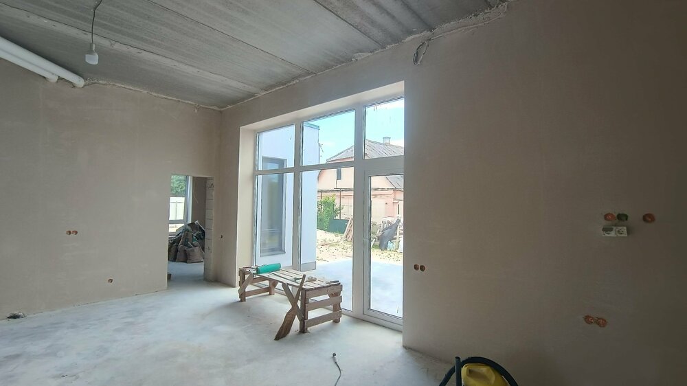

BAV_Lug Опубліковано: 4 липня 2025 Автор Поділитись Опубліковано: 4 липня 2025 Закінчили штукатурку. З третьої спроби. Дуже складно зараз з будівельниками, домовляєшся, рахують, в потім лібо кажуть ми передумали, або взагалі зникають. 6 Посилання на коментар Поділитися на інших сайтах More sharing options...
tasola71 Опубліковано: 4 липня 2025 Поділитись Опубліковано: 4 липня 2025 А как правильно?Сначала штукатурка,потом стяжка или наоборот? Посилання на коментар Поділитися на інших сайтах More sharing options...
Фрай Опубліковано: 4 липня 2025 Поділитись Опубліковано: 4 липня 2025 (змінено) 20 годин тому, BAV_Lug сказав: Дуже складно зараз з будівельниками, домовляєшся, рахують, в потім лібо кажуть ми передумали, або взагалі зникають. А ти будував плани, запланував наступний етап і воно гімно навіть не передзвонило! У мене так стоять з минулого року матеріали які нібито обовʼязково їм були потрібні. Вихід один, домовлятись з кількома і хто перший прийшов того і тапки, інакше їх не навчити бути обовʼязковими. Змінено 5 липня 2025 користувачем Фрай Буди/бути 1 Посилання на коментар Поділитися на інших сайтах More sharing options...
