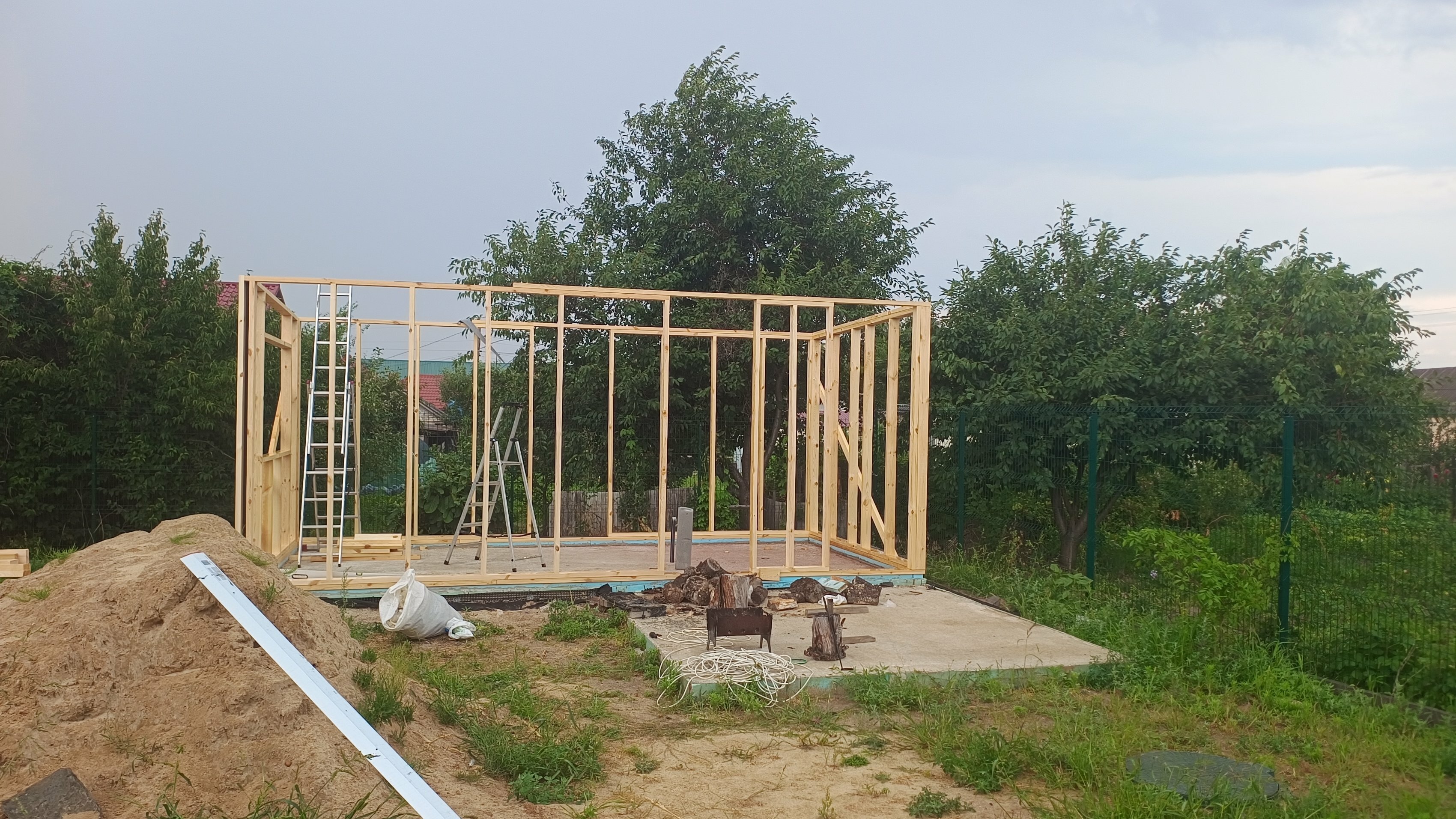

BAV_Lug Опубліковано: 14 липня 2025 Автор Поділитись Опубліковано: 14 липня 2025 Почав будувати госпблок 1 Посилання на коментар Поділитися на інших сайтах More sharing options...
Vikctor Опубліковано: 14 липня 2025 Поділитись Опубліковано: 14 липня 2025 Я ж не помиляюся - на фото вертікальне утеплення плити госпблоку? А навіщо? Він буде опалюватись? Посилання на коментар Поділитися на інших сайтах More sharing options...
BAV_Lug Опубліковано: 14 липня 2025 Автор Поділитись Опубліковано: 14 липня 2025 (змінено) 5 минут назад, Vikctor сказал: Я ж не помиляюся - на фото вертікальне утеплення плити госпблоку? А навіщо? Він буде опалюватись? Так. Там планується мастерська, кондиціонер та панель для опалення санвузла (він там також планується). Терасу біля теж планую накрити та частину віддати під дровник. Змінено 14 липня 2025 користувачем BAV_Lug 1 Посилання на коментар Поділитися на інших сайтах More sharing options...
ЯД Опубліковано: 14 липня 2025 Поділитись Опубліковано: 14 липня 2025 А какие размеры? Есть план?) себе похожую тему думаю, но всё ещё думаю Посилання на коментар Поділитися на інших сайтах More sharing options...
BAV_Lug Опубліковано: 14 липня 2025 Автор Поділитись Опубліковано: 14 липня 2025 3 минуты назад, ЯД сказал: А какие размеры? Есть план?) себе похожую тему думаю, но всё ещё думаю План є, але він більшою частиною в голові)) В скетчапе намалював тільки частину і то для того щоб порахувати дерево, та підібрати вірні відстані. Зашиватися буде осб, тож підбирав так, щоб по максимуму цілі без подрізок використовувати. А розмір 6,1х3,1 м по зовнішньому контуру. Плюс тераса 3х3 м. 1 Посилання на коментар Поділитися на інших сайтах More sharing options...

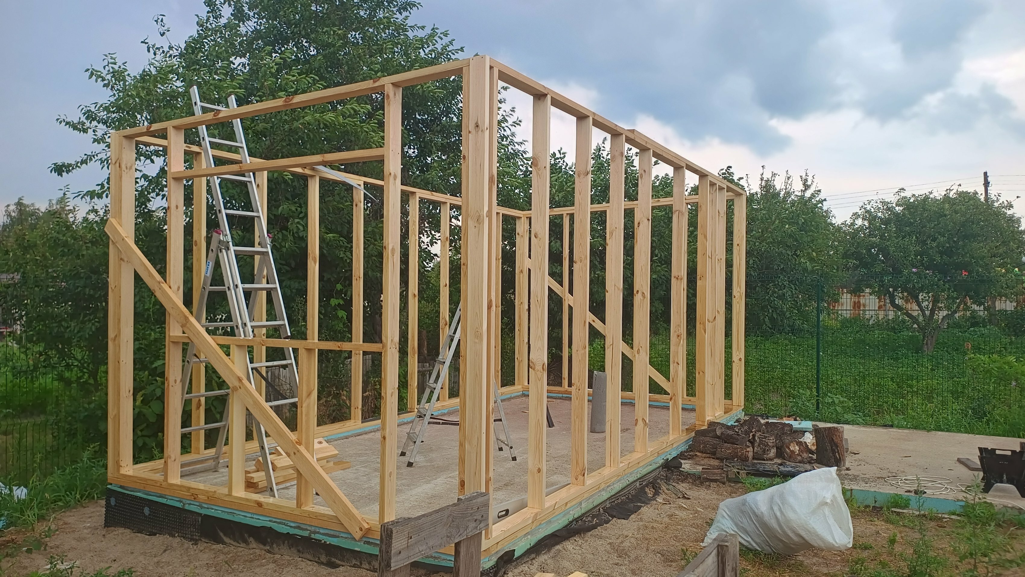

BAV_Lug Опубліковано: 16 липня 2025 Автор Поділитись Опубліковано: 16 липня 2025 Процес іде 6 Посилання на коментар Поділитися на інших сайтах More sharing options...
outdoor24 Опубліковано: 16 липня 2025 Поділитись Опубліковано: 16 липня 2025 1 година тому, BAV_Lug сказав: Процес іде Що вийшло по вартості дерева на каркас? 1 Посилання на коментар Поділитися на інших сайтах More sharing options...
BAV_Lug Опубліковано: 16 липня 2025 Автор Поділитись Опубліковано: 16 липня 2025 (змінено) 26 минут назад, outdoor24 сказал: Що вийшло по вартості дерева на каркас? 37к з доставкою (100 грн метр бруса 100х40). Змінено 16 липня 2025 користувачем BAV_Lug 1 Посилання на коментар Поділитися на інших сайтах More sharing options...

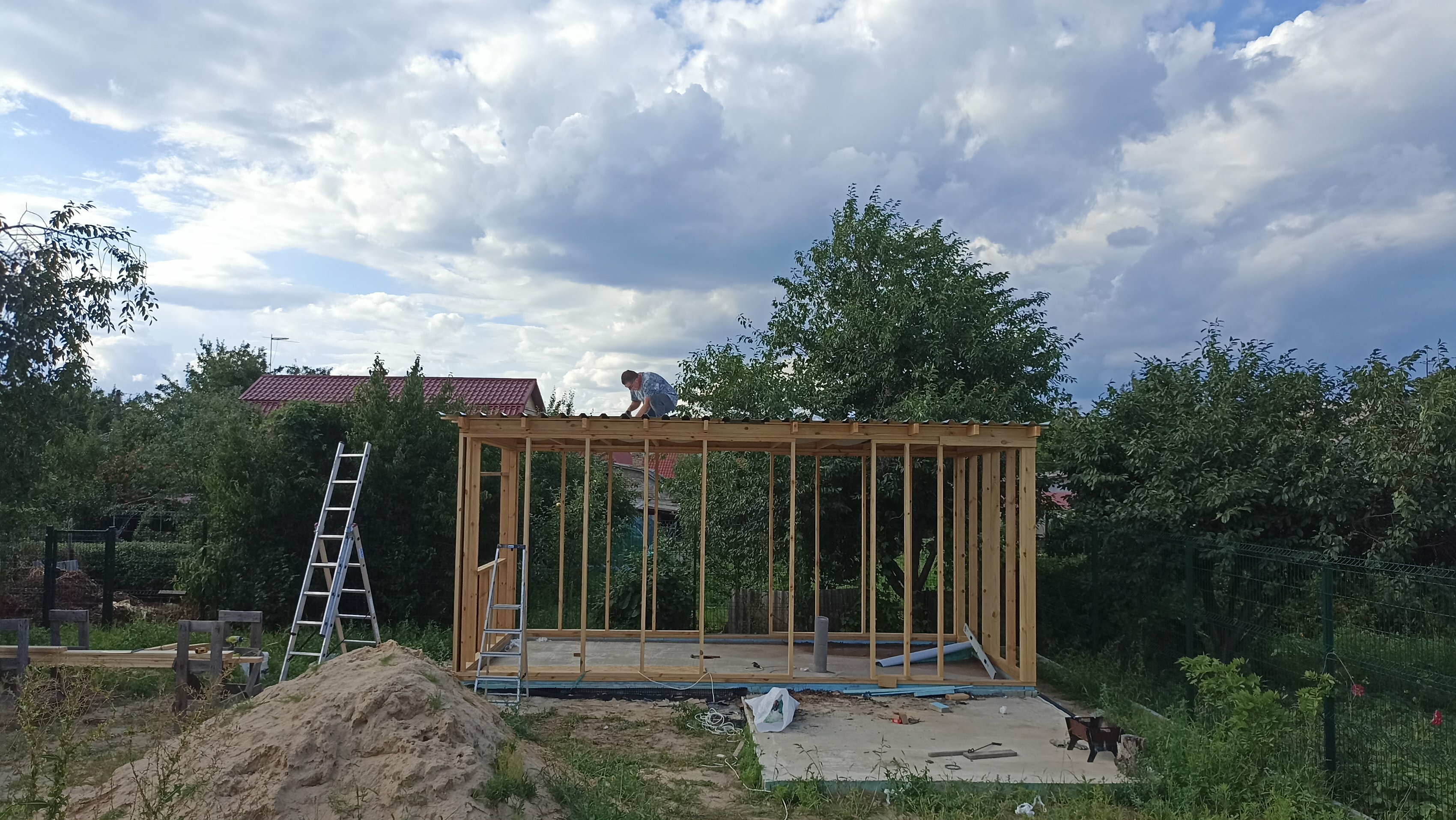

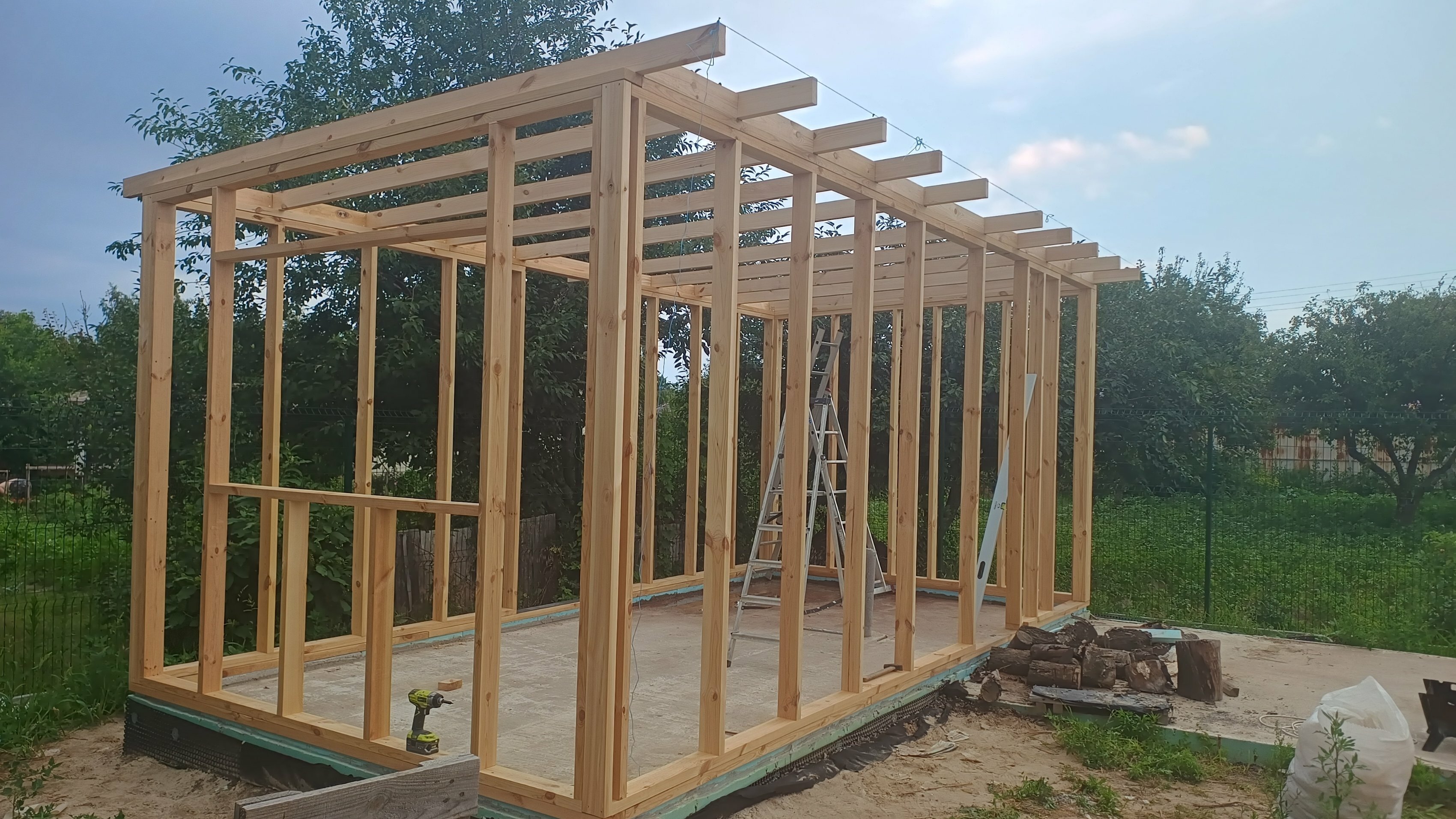

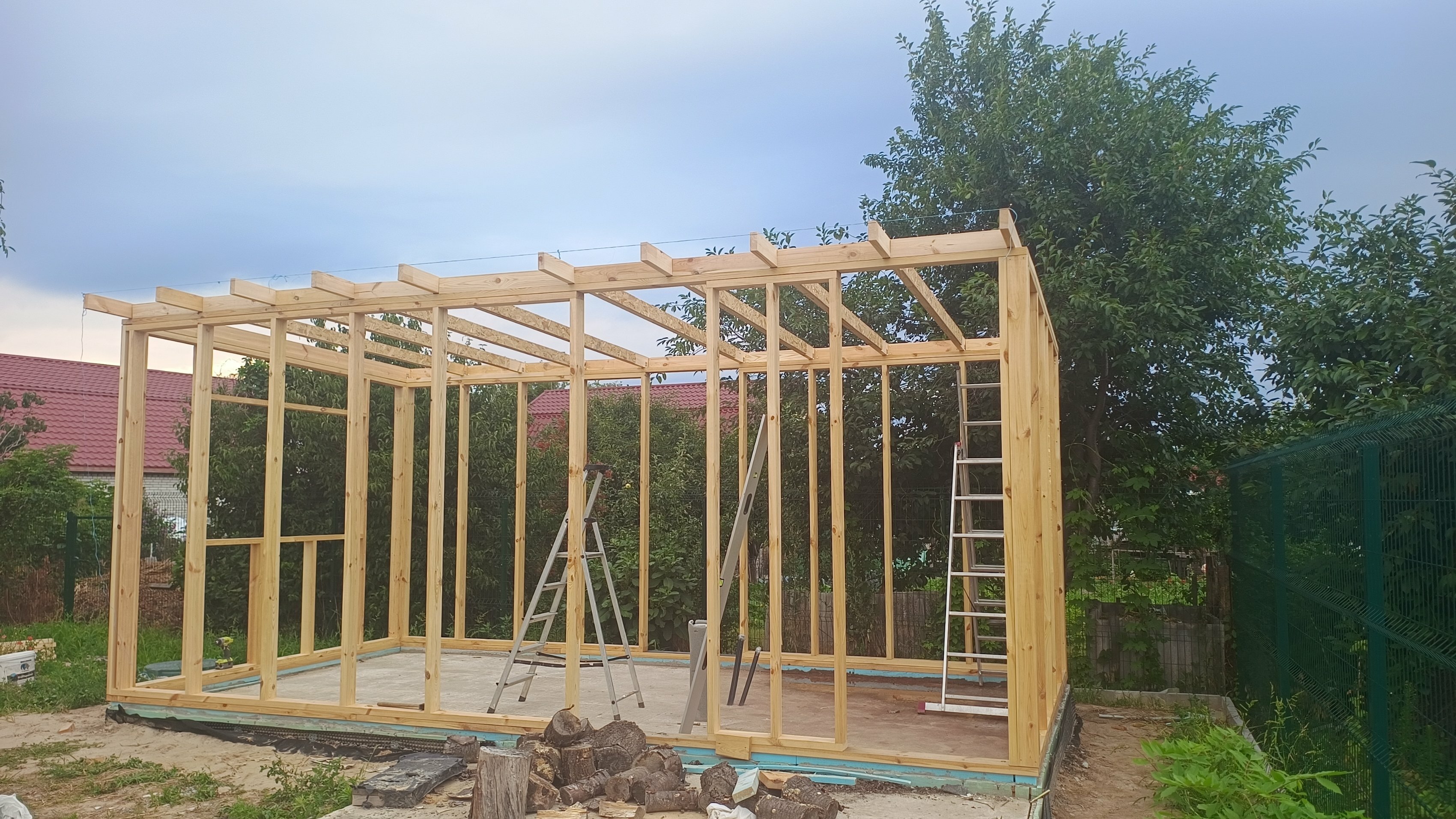

lastandr Опубліковано: 17 липня 2025 Поділитись Опубліковано: 17 липня 2025 20 часов назад, BAV_Lug сказал: Процес іде Зверніть увагу на пройоми в каркасі, вони або ще недороблені, або ваши майстри не знають, як їх треба робити... Посилання на коментар Поділитися на інших сайтах More sharing options...
BAV_Lug Опубліковано: 17 липня 2025 Автор Поділитись Опубліковано: 17 липня 2025 7 часов назад, lastandr сказал: Зверніть увагу на пройоми в каркасі, вони або ще недороблені, або ваши майстри не знають, як їх треба робити... Мої майстри це я і син )) Тож що саме не так? 1 Посилання на коментар Поділитися на інших сайтах More sharing options...

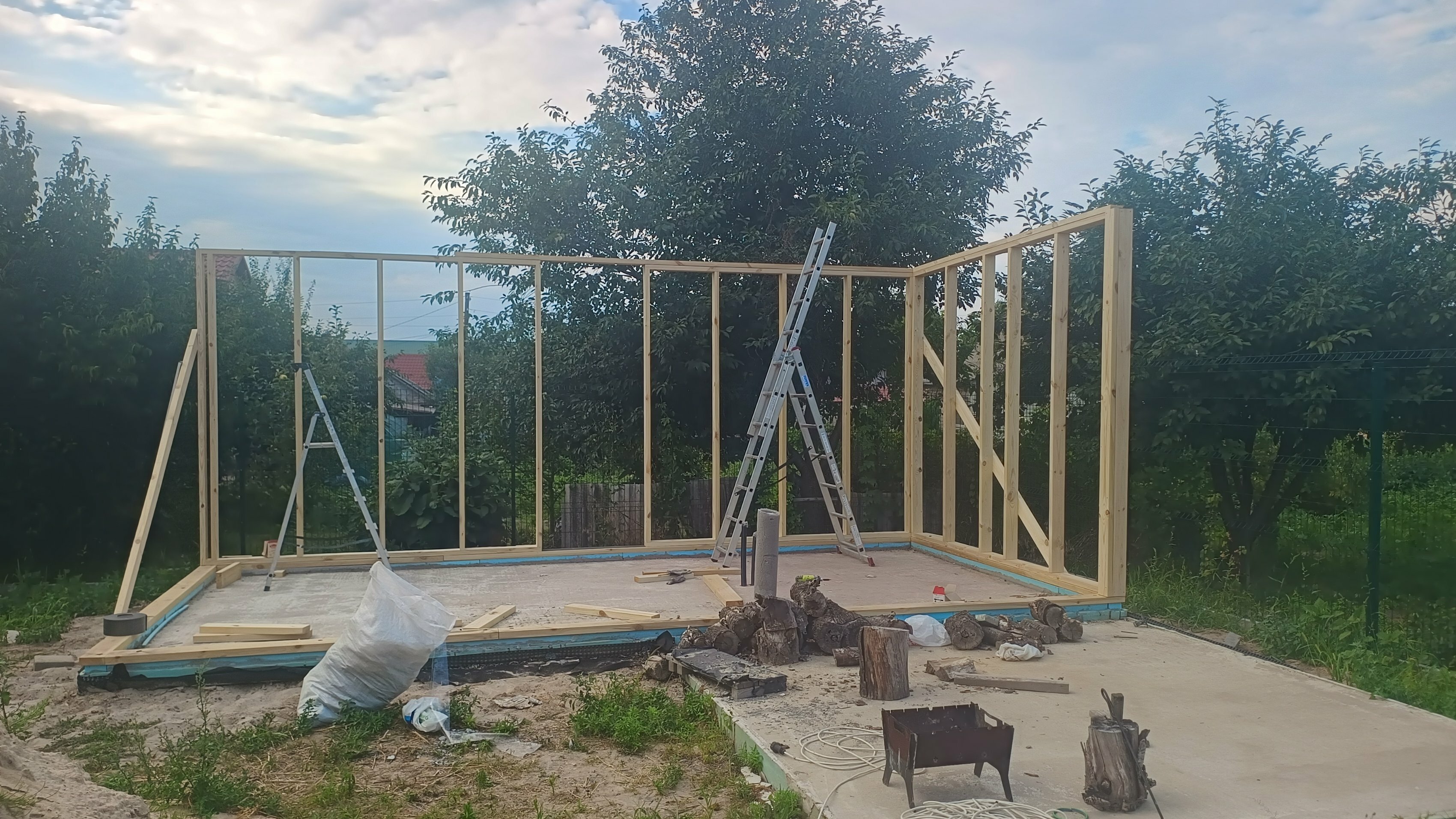

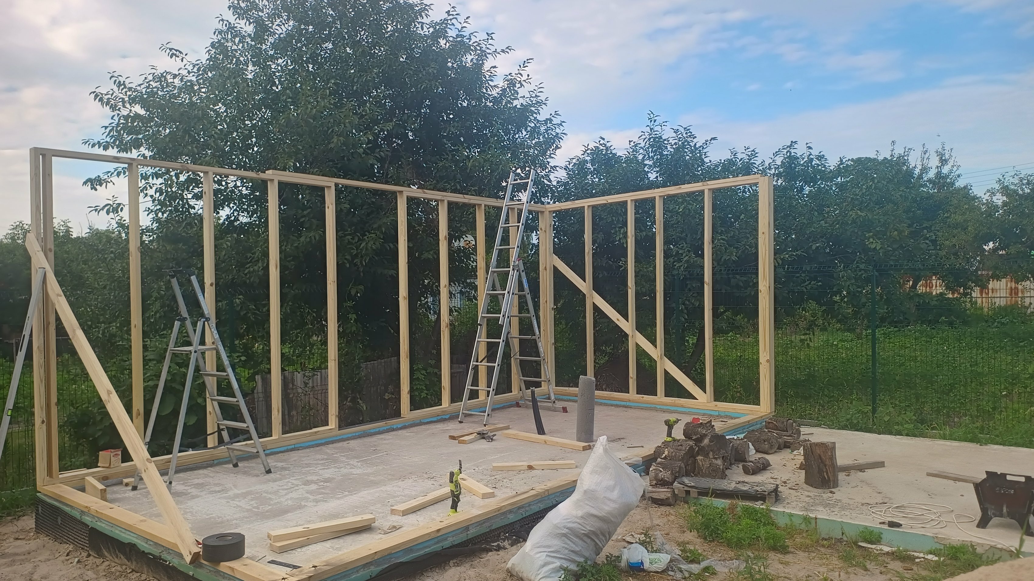

BAV_Lug Опубліковано: 18 липня 2025 Автор Поділитись Опубліковано: 18 липня 2025 Поки чекаю відповіді продовжуємо будувати )) 1 Посилання на коментар Поділитися на інших сайтах More sharing options...
delic Опубліковано: 18 липня 2025 Поділитись Опубліковано: 18 липня 2025 Наче headers не вистачає на мій не професійний погляд... Посилання на коментар Поділитися на інших сайтах More sharing options...
BAV_Lug Опубліковано: 18 липня 2025 Автор Поділитись Опубліковано: 18 липня 2025 (змінено) Там де вікно він точно не потрібен. Ця стіна фактично без навантаження. Я там щоб зверху точно не було навантаження і стойки не ставив. Там буде просто склопакет вставлений (таке собі модне безрамне скління)) ). А ось там де двері, признаю, це мій конструктивний провтик. Проектував проєми під існуючі металопластикові двері, тож розміри фіксовані. Сподіваюсь що метал в каркасі конструкції візьме на себе потенційне навантаження від даху. Але я щє подумаю як усилити ці проєми Змінено 18 липня 2025 користувачем BAV_Lug Посилання на коментар Поділитися на інших сайтах More sharing options...

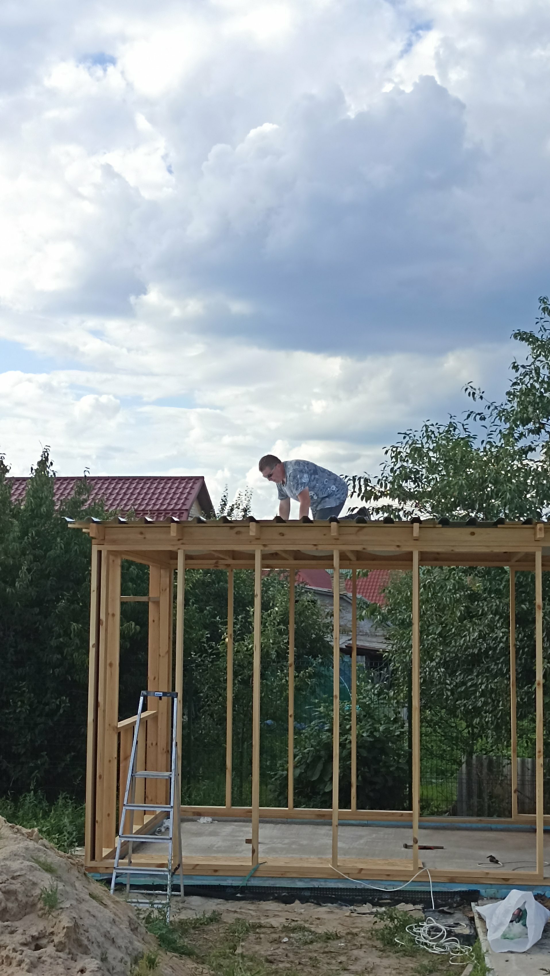

BAV_Lug Опубліковано: 21 липня 2025 Автор Поділитись Опубліковано: 21 липня 2025 Натягнув супердіфуззіонну мембрану та перекрив дах профлістом. Профліст н35 метал 0,5 без покриття, тільки оцинкований. 3 Посилання на коментар Поділитися на інших сайтах More sharing options...
andrey_ka Опубліковано: 21 липня 2025 Поділитись Опубліковано: 21 липня 2025 25 хвилин тому, BAV_Lug сказав: Натягнув супердіфуззіонну мембрану та перекрив дах профлістом. Профліст н35 метал 0,5 без покриття, тільки оцинкований. А шо , контррейку не ставили ? Посилання на коментар Поділитися на інших сайтах More sharing options...
Vikctor Опубліковано: 21 липня 2025 Поділитись Опубліковано: 21 липня 2025 2 минуты назад, andrey_ka сказал: А шо , контррейку не ставили ? Так профлист має ж ребра - повітрю є де проходити. Посилання на коментар Поділитися на інших сайтах More sharing options...
BAV_Lug Опубліковано: 21 липня 2025 Автор Поділитись Опубліковано: 21 липня 2025 (змінено) 8 минут назад, andrey_ka сказал: А шо , контррейку не ставили ? Ставив звісно. 100х20 Тільки я це називаю - "обрішотка" )) Змінено 21 липня 2025 користувачем BAV_Lug Посилання на коментар Поділитися на інших сайтах More sharing options...
andrey_ka Опубліковано: 21 липня 2025 Поділитись Опубліковано: 21 липня 2025 5 хвилин тому, Vikctor сказав: Так профлист має ж ребра - повітрю є де проходити. 2 хвилини тому, BAV_Lug сказав: Ставив звісно. 100х20 Цього замало. При малих кутах нахилу покрівлі вентзазор потрібно збільшувати тому що , чим менший кут нахилу тим менший перепад висоти між входом та виходом повітря , тим гірша циркуляція. У вашому випадку він має сягати 80мм. Тобто , якщо лати 20мм , то контррейка має бути 60мм Посилання на коментар Поділитися на інших сайтах More sharing options...
BAV_Lug Опубліковано: 21 липня 2025 Автор Поділитись Опубліковано: 21 липня 2025 1 минуту назад, andrey_ka сказал: Цього замало. При малих кутах нахилу покрівлі вентзазор потрібно збільшувати тому що , чим менший кут нахилу тим менший перепад висоти між входом та виходом повітря , тим гірша циркуляція. У вашому випадку він має сягати 80мм. Тобто , якщо лати 20мм , то контррейка має бути 60мм Добре. Припустимо ви праві. На що це вплине, і наскільки це критично? Посилання на коментар Поділитися на інших сайтах More sharing options...
andrey_ka Опубліковано: 21 липня 2025 Поділитись Опубліковано: 21 липня 2025 3 хвилини тому, BAV_Lug сказав: Добре. Припустимо ви праві. На що це вплине, і наскільки це критично? На теплотехнічні характеристики даху. Неефективне видалення вологи з утеплювача і як наслідок його перезволоження. ІМХО. Рух повітря по вентканалу створює тягу і цим самим висмоктує з утеплювача вологу. Посилання на коментар Поділитися на інших сайтах More sharing options...
BAV_Lug Опубліковано: 21 липня 2025 Автор Поділитись Опубліковано: 21 липня 2025 (змінено) Ну таке. Зрозуміло. Це не житлове приміщення, тож вологи там буде обмаль + додаткова пароізоляція буде внутрі. Тож я в цьому проблеми не бачу. І можливо там взагалі не вата буде, в еппс, якому до вологи взагалі монопінусально Змінено 21 липня 2025 користувачем BAV_Lug Посилання на коментар Поділитися на інших сайтах More sharing options...
