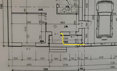

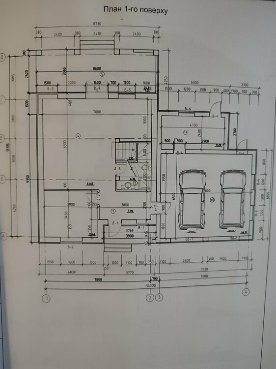

І так, мої ескізи будинку "колхоз" стилю, Ваша думка ?

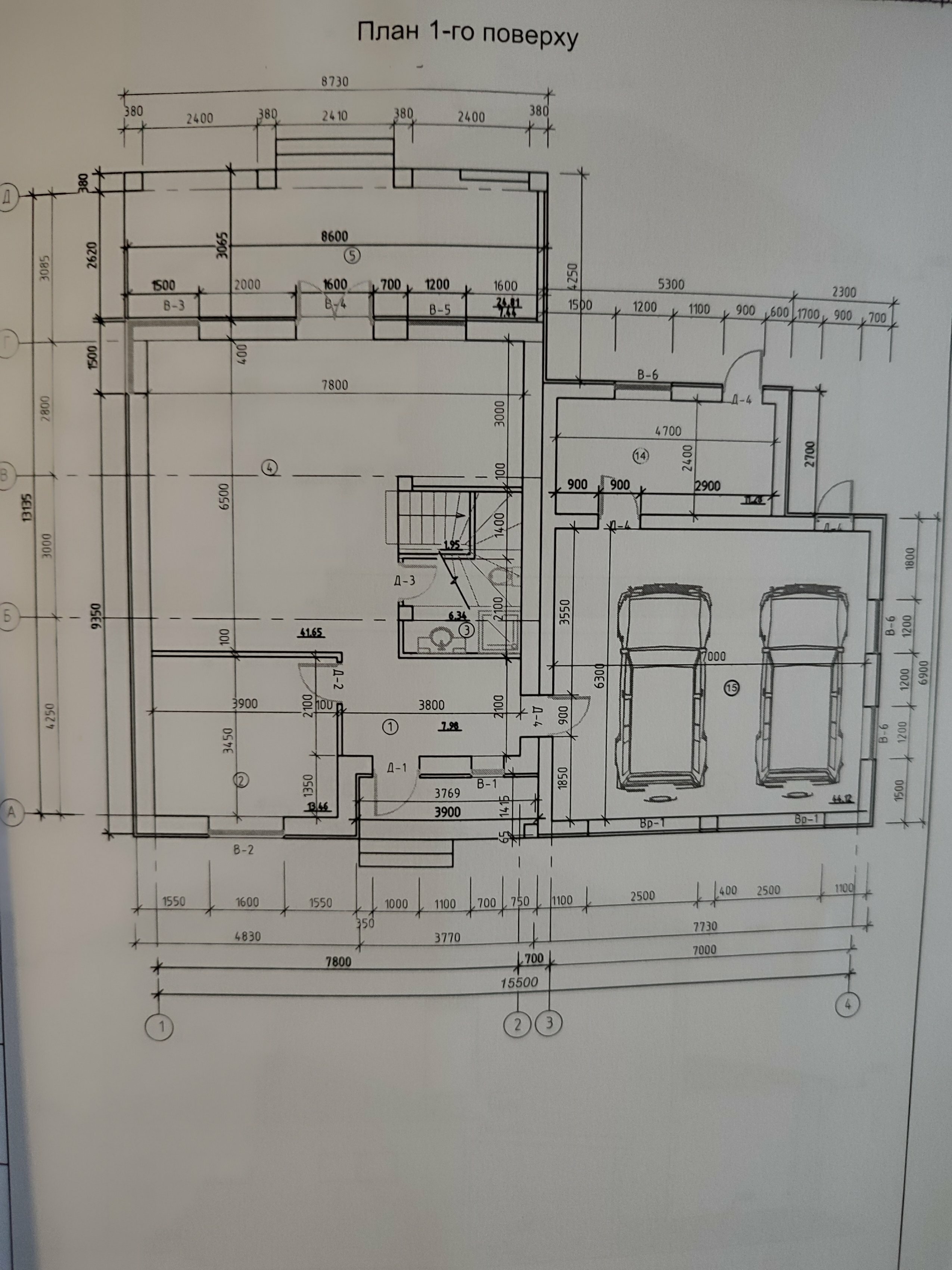

Вхід в санвузол на першому поверсі я б зробив з холу, а не зі сторони кухні-вітальні.
Гардеробної на першому поверсі нема.
Який склад сім'ї?
Гараж на 2 авто точно потрібно?
Балкон?
Таке собі...
А план фундаментів є?
7800 між стінами... чим буде перекриватись?
На другому поверсі одні перестінки... на що дах буде спиратись?

Зависоко піднятий над землею. Кожен день по сходах шастати.
Я місце біля вхідних дверей посунув би в сторону вулиці, тоді в коридорі буде місце під шафу з одягом.
І котельня збільшена до ширини гаража і під єдиним з ним дахом виглядатиме більш гармонійно.
Зачем вообще та ниша при входе нужна? Только удорожание конструкции.

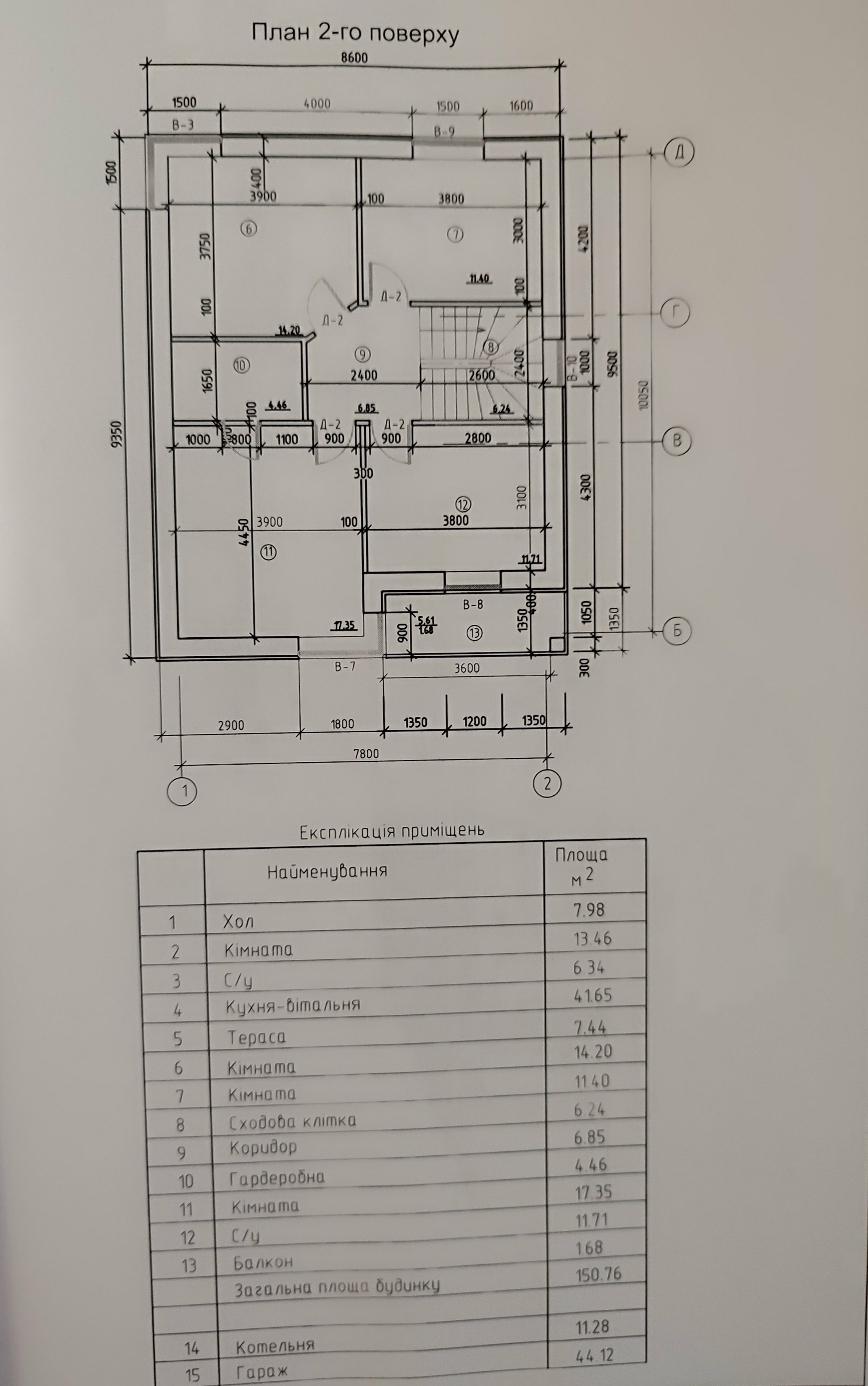

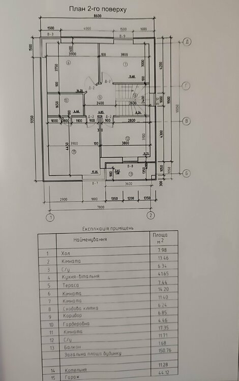

2 години тому, ykrbud сказав:
Планування
Маєте досвід підйому (а особливо спуску) по таких сходах?

Проверьте  наружные стены на соответствие сегодняшним номам по теплосопротивлению.
Проверьте тип кровельного покрытия на соответствие мин. углов ската
Лестница оооочень не удобная, очень много забежных, сэкономлено типа место, зато гараж  аж на две любимых машины и :)
Про тип перекрытий пока промолчу, но шото мне подсказывает....
Окна на углах красиво, но не тепло и судя по стройкам тут на форуме - геморно в исполнении (гемор = увеличение цены)
А так норм домик. Проем под лестницу тоже маловат, у меня проем 3000*2200 и впритык хватило под удобный шаг(правда без забежных), у вас 2600*2400

Вот если гараж в доме с трудом еще пойму, двое ворот также хорошо, но за примыкание хозблока к дому абсолютное непонимание.
Какова цель при таких то размерах участка?

Зробить едині ворота в гараж. Полюбе одне авто буде на вулиці.
це тільки звичка і не більше...у нас так зроблено гараж на 2 машини з 2 воротами, машини завжди в гаражі...приїхали-заїхали в гараж- вийшли
Якщо діти виїдуть і другий поверх перестане використовуватись (опалюватись), то санвузол першого стане важливіше сходів, а вони обоє якісь ущербні колхозні: або зверху бити ноги об забіжні, або знизу голову, зато машинам добре...

Дуже нечасто можна зустріти гараж шириною 7 м. І двоє воріт. Це ж зручно
Зазвичай народ чомусь жметься в межах 6-6,5 м і в одні ворота.

То наче котельня, а чому погано, якщо гараж і хозблок не опалюються, то яка різниця?
5 хвилин тому, vadimv сказав:
Зручно якщо жити далеко від магазинів, роботи, школи і обидва батьки працюють у різних місцях, а якщо все у пішой доступності, то одна машина може стояти місяцями під навісом нікуди не виїзджаючи. Тут же не сказано про Киів :)

Ох, а я на план не подивився, а то ж розмір такий разом з гаражем, старий сліпий кріт, чомусь подумав за господарчий блок.
а різниця на мій погляд у тому, що так все входить у загальну площу будинка, раз.
Все, що майструєш фарбуєш у приміщенні йде до житла, два.
ну і безпека окремо стоячого, три.
(це я так вважаю)

Те картинки что выложены из проекта, точнее из раздела АР.
Конструкция стены изображена и образмерена,  визуализация сделана и и по ней тоже видны проектные решения по кровле и материалам.
По чертёжам планировка понятны решения по перекрытиям.
Всё же понятно и прозрачно :)
