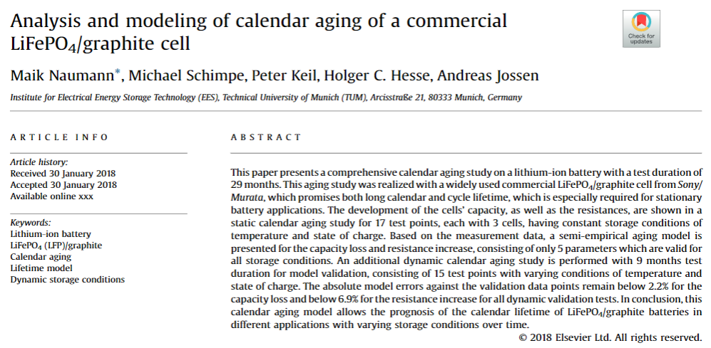

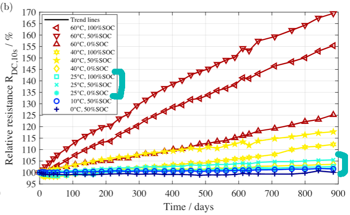

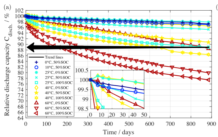

Ось знайшов дослідження німців.
Спойлер
Виходить що за 900 днів при
  • 100% SOC мінус 11% ємності.
  • 50% SOC мінус 5% ємності.
  • 0% SOC мінус 2% ємності.
Цікаво що опір більше виріс при 50% SOC.
Екстраполюючи:
  • при 100% SOC +25C деградація 4.46% в рік. Тобто 20% втратяться за 4 з половиною років.
  • при 50% SOC +25C деградація 2.03% в рік. Тобто 20% втратяться вже майже за 10 років.
  • при 0% SOC +25C деградація 0.81% в рік. Тобто 20% втратяться вже майже за 25 років.
Також судячи з графіків найменьшою деградація є при температурі 0-10С і при SOC0%.

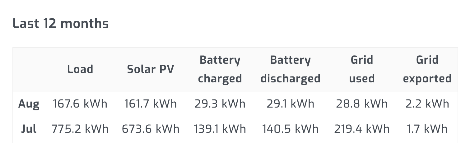

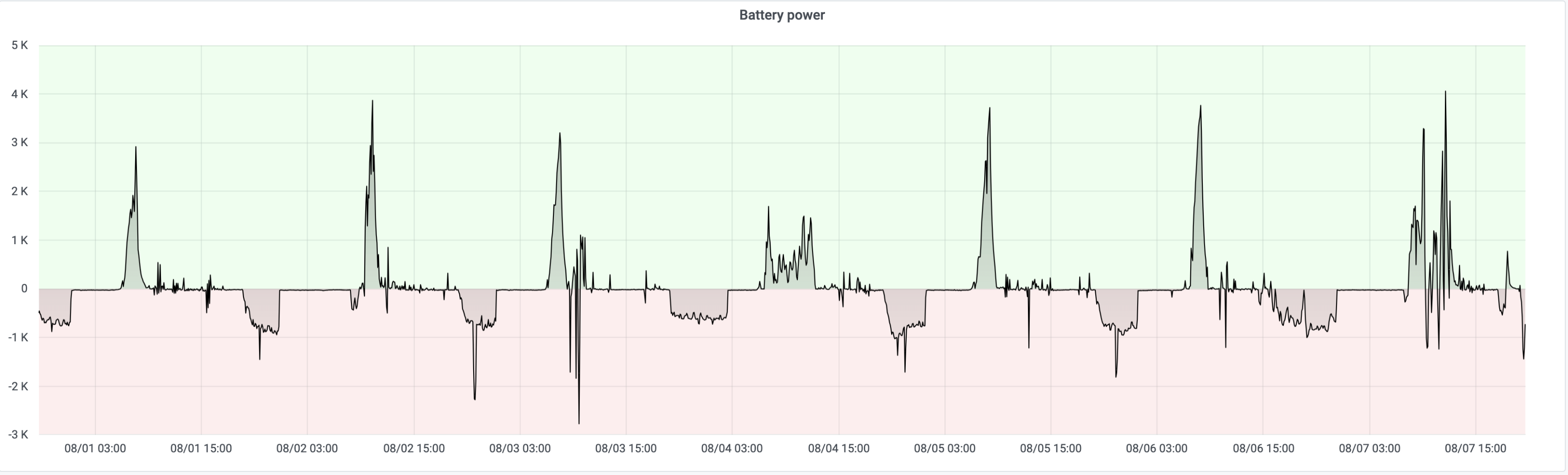

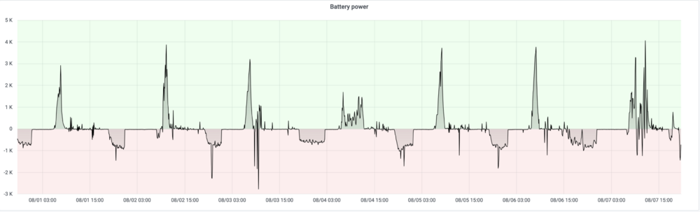

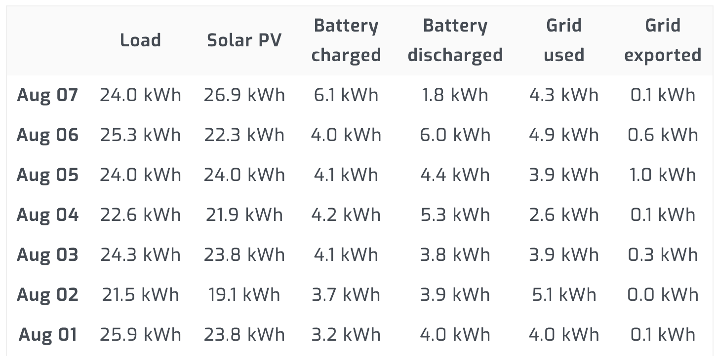

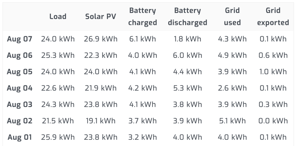

А нема змісту в сонячній системі батарею постійно тримати зарядженою до 100%. Циклічність до певної глибини не пришвидшує старіння батареї, тому краще туди-сюди ганяти енергію і відповідно батарея ще й окупитись може.
В мене батарея працює в такому режмі:
За добу через батарею проходить десь 5-6 кВт•год, що дає 150 кВт•год в місяць:
Прихований текст
Для батареї в 20 кВт•год це 10 80% DoD циклів за місяць, або ж десь 100 циклів за рік. Навіть якщо батарея зможе видати всього 1000 циклів, то ресурсу вистачить на 10 років. Якщо батарея буде стояти в буфері, то також проживе десь стільки ж, тому краще її ганяти в розумних межах.
  • Лайк 8
