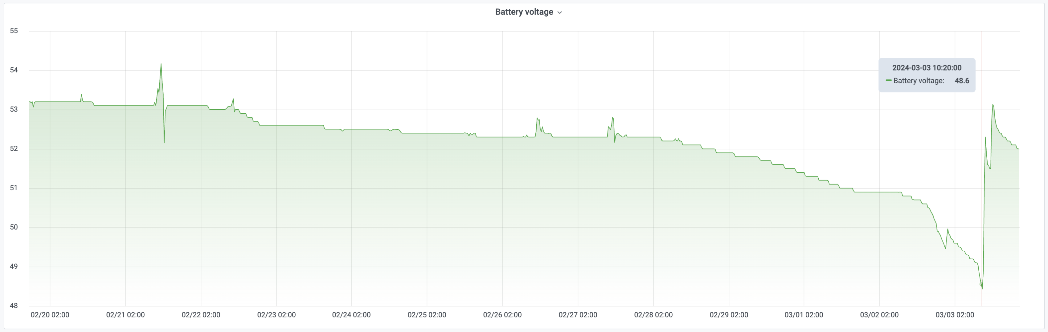

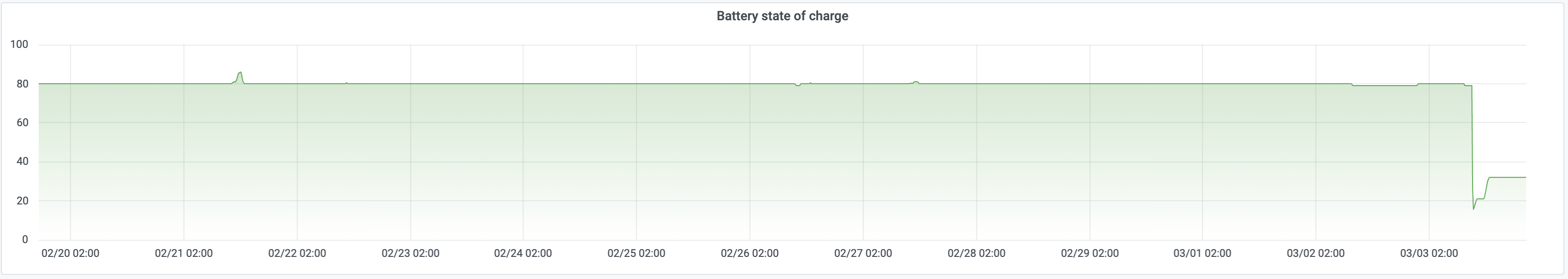

volomoto Опубліковано: 16 жовтня 2024 Поділитись Опубліковано: 16 жовтня 2024 (змінено) 1 година тому, Leader9 сказав: Наскільки періодично залежить від циклів роботи акума. Можливо 1-2-3 місяці... В мене був випадок, де на одному об'єкті після двох тижнів простою на 80% в один момент бмс відключила акум по низькій напрузі однієї з комірок. Акум був підключеним до інвертора Деє 8 кВт, який працював на ЗТ і не заряджав акумулятор зовсім. Тобто за два тижні інвертор споживав малі струми, яких не бачила бмс і думала що це далі 80%. Я налаштував в НА автоматизацію, яка раз на тиждень заряджає до 100% і тепер все ок. Ось це показувала БМС як SoC: А це напруга на батареї за цей же проміжок часу: Змінено 16 жовтня 2024 користувачем volomoto 6 Посилання на коментар Поділитися на інших сайтах More sharing options...
yur43 Опубліковано: 16 жовтня 2024 Поділитись Опубліковано: 16 жовтня 2024 10 хвилин тому, volomoto сказав: за два тижні інвертор споживав малі струми, яких не бачила бмс і думала що це далі 80%. JK ? Посилання на коментар Поділитися на інших сайтах More sharing options...
volomoto Опубліковано: 16 жовтня 2024 Поділитись Опубліковано: 16 жовтня 2024 Тільки що, yur43 сказав: JK ? Заводська батарея з PACE BMS. 3 Посилання на коментар Поділитися на інших сайтах More sharing options...

beavis Опубліковано: 16 жовтня 2024 Поділитись Опубліковано: 16 жовтня 2024 3 години тому, volomoto сказав: В мене був випадок, де на одному об'єкті після двох тижнів простою на 80% в один момент бмс відключила акум по низькій напрузі однієї з комірок. Акум був підключеним до інвертора Деє 8 кВт, який працював на ЗТ і не заряджав акумулятор зовсім. У мене таке було двічі, коли не було панелей і взимку акум стояв чисто для резерву на 90%. Потім при відключення світла заряд з 50% падав до 1% і все відрубалось. Я писав про це в темі по Деї. Тут же на форумі тоді підкинули ідею про періодичний заряд до 100 і що потім також порекомендував Деєвський сапорт. 1 Посилання на коментар Поділитися на інших сайтах More sharing options...

razzil Опубліковано: 17 жовтня 2024 Поділитись Опубліковано: 17 жовтня 2024 Провів щойно експеримент. Самозбірна батарея з 8 комірок по 280Аг, останній раз заряджалася три тижні тому. За цей час середня напруга комірки впала до 3.33В, БМС JK показує SOC 97%, наявність струму не реєструє. Увімкнув заряджання, залилось 25Аг. Тобто бмс не враховує власне споживання і бреше про стан заряду, який явно не можна перевірити по напрузі. 2 Посилання на коментар Поділитися на інших сайтах More sharing options...
volomoto Опубліковано: 17 жовтня 2024 Поділитись Опубліковано: 17 жовтня 2024 2 години тому, razzil сказав: Тобто бмс не враховує власне споживання і бреше про стан заряду, який явно не можна перевірити по напрузі. Я так розумію, що батарея просто стояла собі відключеною. Чи була підключеною до інвертора? Посилання на коментар Поділитися на інших сайтах More sharing options...
razzil Опубліковано: 17 жовтня 2024 Поділитись Опубліковано: 17 жовтня 2024 (змінено) 5 хвилин тому, volomoto сказав: Я так розумію, що батарея просто стояла собі відключеною. Чи була підключеною до інвертора? Підключена, але після завершення заряду charge на бмс автоматично вимикається через HA. Тобто float не задіяний. Змінено 17 жовтня 2024 користувачем razzil 1 Посилання на коментар Поділитися на інших сайтах More sharing options...
volomoto Опубліковано: 17 жовтня 2024 Поділитись Опубліковано: 17 жовтня 2024 41 хвилину тому, razzil сказав: але після завершення заряду charge на бмс автоматично вимикається через HA. Якщо бмс відключає ключі, то це те саме, що відключити кабелі. Якщо ж заряд зупиняється програмно, шляхом пересилання відповідного прапорця в протоколі комунікації між бмс та інвертором, тоді батарея і далі буде під напругою з боку інвертора. Посилання на коментар Поділитися на інших сайтах More sharing options...
k-master Опубліковано: 17 жовтня 2024 Поділитись Опубліковано: 17 жовтня 2024 9 годин тому, razzil сказав: Провів щойно експеримент. Самозбірна батарея з 8 комірок по 280Аг, останній раз заряджалася три тижні тому. За цей час середня напруга комірки впала до 3.33В, БМС JK показує SOC 97%, наявність струму не реєструє. Увімкнув заряджання, залилось 25Аг. Тобто бмс не враховує власне споживання і бреше про стан заряду, який явно не можна перевірити по напрузі. Ну десь так й виходить. 50 мА*24*21=25 аг. 0,05*28=~1,5Вт. В принципі схоже на правду. Посилання на коментар Поділитися на інших сайтах More sharing options...

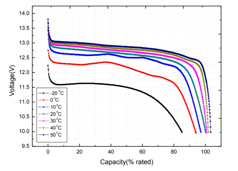

sidus Опубліковано: 7 листопада 2024 Поділитись Опубліковано: 7 листопада 2024 (змінено) В 07.08.2023 в 19:52, Dmode сказал: Також судячи з графіків найменьшою деградація є при температурі 0-10С і при SOC0%. В мене питання, яке не знаю де задати: хочу ставити інвертор + батарею в неопалюваному гаражі, в якому в середньому взимку +10С (+5С буває лише коли за бортом -10С і нижче). Але є графіки, де ємність LiFePo4 залежить від температури і оптимальна типу +20С. То ось і думаю, чи розміщати батарею в гаражі? Які + і - буду мати в цьому випадку? Змінено 7 листопада 2024 користувачем sidus Посилання на коментар Поділитися на інших сайтах More sharing options...
mib Опубліковано: 7 листопада 2024 Поділитись Опубліковано: 7 листопада 2024 3 часа назад, sidus сказал: В мене питання, яке не знаю де задати: хочу ставити інвертор + батарею в неопалюваному гаражі, в якому в середньому взимку +10С (+5С буває лише коли за бортом -10С і нижче). Але є графіки, де ємність LiFePo4 залежить від температури і оптимальна типу +20С. То ось і думаю, чи розміщати батарею в гаражі? Які + і - буду мати в цьому випадку? У меня в сарае в пенопластовом ящике с подогревом, из плюсов дома тихо Посилання на коментар Поділитися на інших сайтах More sharing options...
sidus Опубліковано: 7 листопада 2024 Поділитись Опубліковано: 7 листопада 2024 15 минут назад, mib сказал: У меня в сарае в пенопластовом ящике с подогревом, из плюсов дома тихо а підогрів на терморегуляторі? від БМС чи автономний? Посилання на коментар Поділитися на інших сайтах More sharing options...
mib Опубліковано: 7 листопада 2024 Поділитись Опубліковано: 7 листопада 2024 27 минут назад, sidus сказал: а підогрів на терморегуляторі? від БМС чи автономний? Автономный держу 18-23 градуса в теме по люксу описано и мой вариант и другие буквально неделю назад 1 1 Посилання на коментар Поділитися на інших сайтах More sharing options...
sanyas15 Опубліковано: 8 листопада 2024 Поділитись Опубліковано: 8 листопада 2024 22 години тому, sidus сказав: хочу ставити інвертор + батарею в неопалюваному гаражі, в якому в середньому взимку +10С У мене таке ж розміщення комплекту в гаражі під будинком. Чотири роки - політ нормальний. Підігріву акумулятора немає. 1 Посилання на коментар Поділитися на інших сайтах More sharing options...
sidus Опубліковано: 8 листопада 2024 Поділитись Опубліковано: 8 листопада 2024 20 минут назад, sanyas15 сказал: У мене таке ж розміщення комплекту в гаражі під будинком. Чотири роки - політ нормальний. Підігріву акумулятора немає. Ну воно не буде сильно помітно: Посилання на коментар Поділитися на інших сайтах More sharing options...
