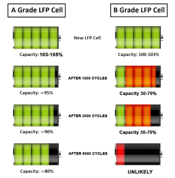

Цікава стаття де автор австралієць пояснює чи грейд А відрізняється від грейд Б.
lifepo4.com.au/lifepo4-a-b-and-c-grade-information/
Змінено користувачем Dmode
1 година тому, Dmode сказав:
Виходить шо Б це А через 2000 ?
а є градація "почті шо А", "вже не А, але ще не Б", "Б-преміум" ?
Змінено користувачем yur43
В 30.12.2023 в 15:19, yur43 сказал:
трохи дивний висновок ) так як наче виглядає що "А ніколи не стане Б"
