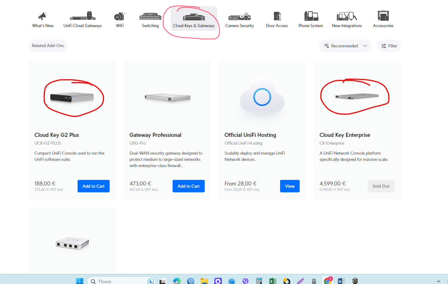

Процедура скидання на ваших камерах така: драбина-стовп-викрутка. На морозі) Вам здається це легше ніж відправити мейл чи зробити дзвінок? Тут я безсилий)
Далі, "безкоштовні" клауд кеї як нвр. Це зараз серйозно?
Їх є аж 2 моделі: КлаудКей ген2+ приблизно 220$ і 1Тб місця та Ентерпрайс за 5 000$ та 0.25 Гб... Ви реально розглядаєте їх як заміну повноцінних НВР?))) Навіть якщо їх будуть дарувати?
Ви часом не намагаєтесь знайти самі для себе обґрунтування не марності вашої покупки? Бо на всі мінуси ви сміливо кажете зато юзер френдлі та є бекап)
Вам подобається та влаштовує? Реально - я за. Я не фанат Хіка, я можу встановити хоть Хік хоть Протект, але я оцінію всебічно та маю реальний досвід, дегустував багато чого). Здається загалом Протект не для наших умов, мабуть зручний, але мало функціональний, без супер якості, проте задорогий.
Пам'ятаєте -0,3% його доля.

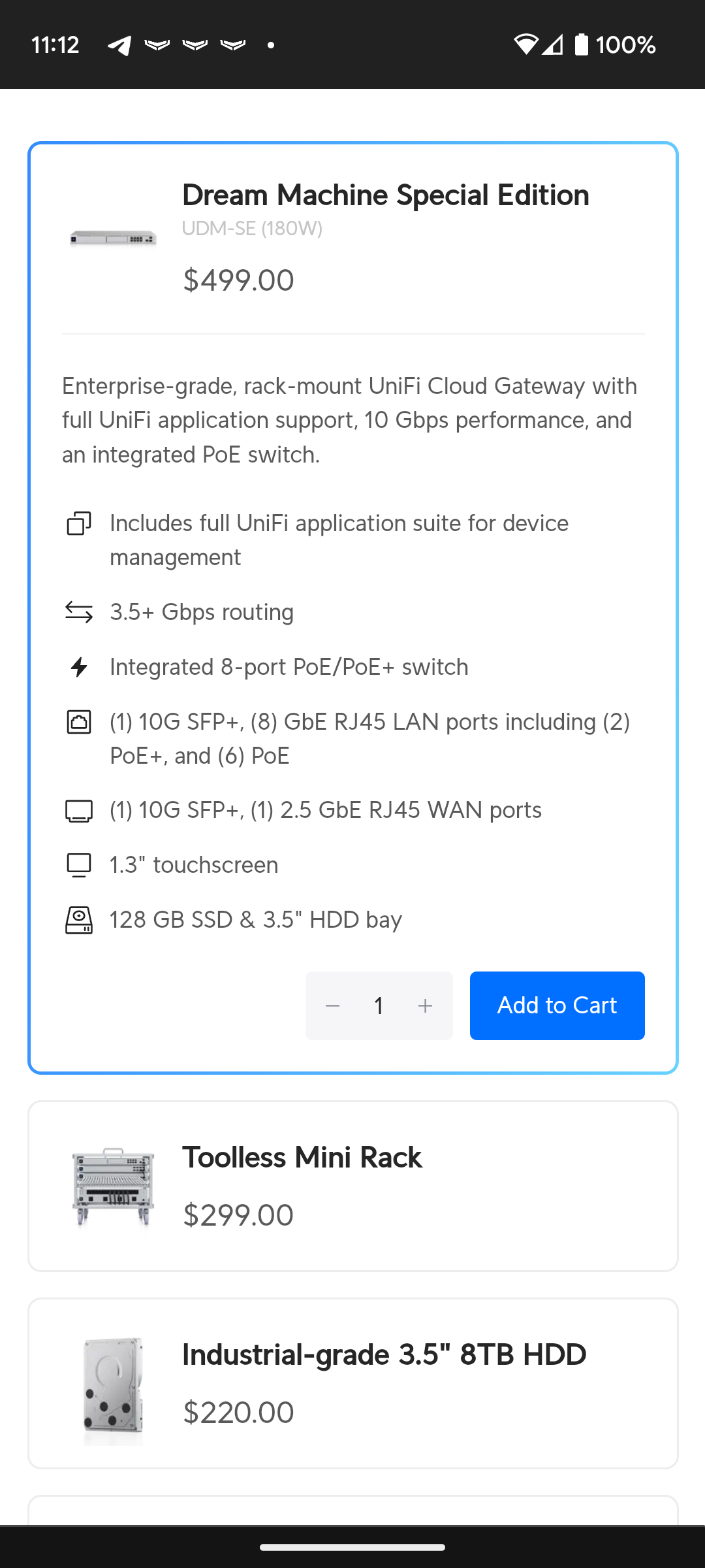

ще раз, клаудкей ген2 (а також дримешин про/e2) це юнифай контролери (а обидва дрім-мешини ще і досить потужні роутери/свічі+пое) в яких на борту е протект.
Тобто
Кейс №1(мій) - коли є вайфай/лан який ВЖЕ працює на клаудкей від убікуті то протект ви отримуєте на щару (натурально галочку в налаштуваннях "хочу протект").
Кейс №2 - в вас нічого немає, ви за 400-500 баксів купуєте дріммешин e2 і отримаєте в коробці лан, 10гб, 2.5г ван роутер, пое-світч, контролер, протект. Тобто фактично ви або потужний роутер отримуєте "в подарунок", або протект, або пое-світч, залежить від того з якого боку на то дивитися.
стосовно місця - 1тб це то  шо йже в комплекті, мало - поставьте 12тб диск, там диск замінний юзером прямо з морди, ви про шо?)
Тобо "для мене" вартість протект-нвр була таки зеро, на 1тб диск може колись і поміняю, або не, на моїх камерах це 4 дні 24/7 запису, під домашні задачи поки вистачає, але помяніти диск то навіть зі стойки скручувати не треба - трей щвидкої заміни.
Яка доля і шо то взагалі не питання, люди голосують грошима це нормально.
Знову таки, якщо здалося шо когось за ощсь агітую то це не так, бо як мінімум агітувати за щось шо не має в Україні офіційного сервісу це тупо, це просто мої ремарки відносно того "як буває ще", бо це форум про потриндеть)
По перше ви чітко викладайте свої думки. Спочатку кажете контролер, потім інші девайси. Дискових контролерів унбт є 2, як я і казав. Подивіться самі, що називає контролером виробник, скрін знизу. Я ставив різні клаудкеї, дрім машин, дрім роутер, ЮСГ і я розумію що таке контролер УБНТ. Дрім машини не є контролер, а є алл ін ван -або 2в1 або 3в1: роутер, контролер та точка доступу (варіант). Звучить круто, але треба пояснювати різницю між роутером та контролером? Роутер на об'єкті як правило або вже є і він не такий (не УБНТ), або цілком можливо що не буде такий. Я сам не рідко ставлю на об'єкти роутер Мікротік+уніфай вайфай+контролер убнт. НЕ ТРЕБА другий роутер, ніхто не буде купляти тільки ради цього дрім машин.
Тобто я можу в любу локальну мережу встановити контролер убнт, але далеко не в любу мережу роутер убнт з контролером на борту). Короче багато "але" має скластися, продукт не універсальний і специфічний, хоч теж має право на життя, наприклад ваш випадок.
В 03.11.2023 в 13:05, standov сказал:
Порт 10 гігабіт для дому та навіть офісу - це серйозна підстава для купівлі))) Розумієте - ми ж обговорюємо не залізо убнт для мережи, ми обговорюємо системи відеоспостереження. Тому навіть якщо є порт для підключення відсутніх 10 гігабіт - це мало що змінить у виборі автора теми). Мені подобається убнт для домашньої мережи вайфай, за свою ціну класно. Да не рідко і у офіси теж. Звісно це не Рукус, але точно не погано, хоч є багато своїх тарганів, про які мабуть мало хто знає з побутових користувачів. Але якщо повернутись до відеонагляду - ви юзали колись керовані РОЕ Зіксель які ідуть під відеоспостереження? Я вам скажу уніфай так ще не може... Ще і 5 (!) років гарантії у Зіксель. Але юзабіліті і не пахне, хоча клієнту воно там і не треба а я не заплачу, і це якщо не підкинути на Небула Клауд).
Це про Ген2+? Покажите конкретну модель професійного диска для відеоспостереження, який можно встановити у цей контролер?))) Ті, що всі нормальні та обізнані люди ставлять в нормальні (звичайні) НВР любого бренду. Натякаю - зверніть увагу на форм фактор, він різний)))
Вмієте зацікавити! Зрозуміла мала глибина архіву (проблема старого кодеку на камерах), але чому постійний запис? Якусь специфічну задачу вирішуєте? І ваша система вміє аналіз/запис по об'єктах людина/авто? Я чомусь вважав що так.

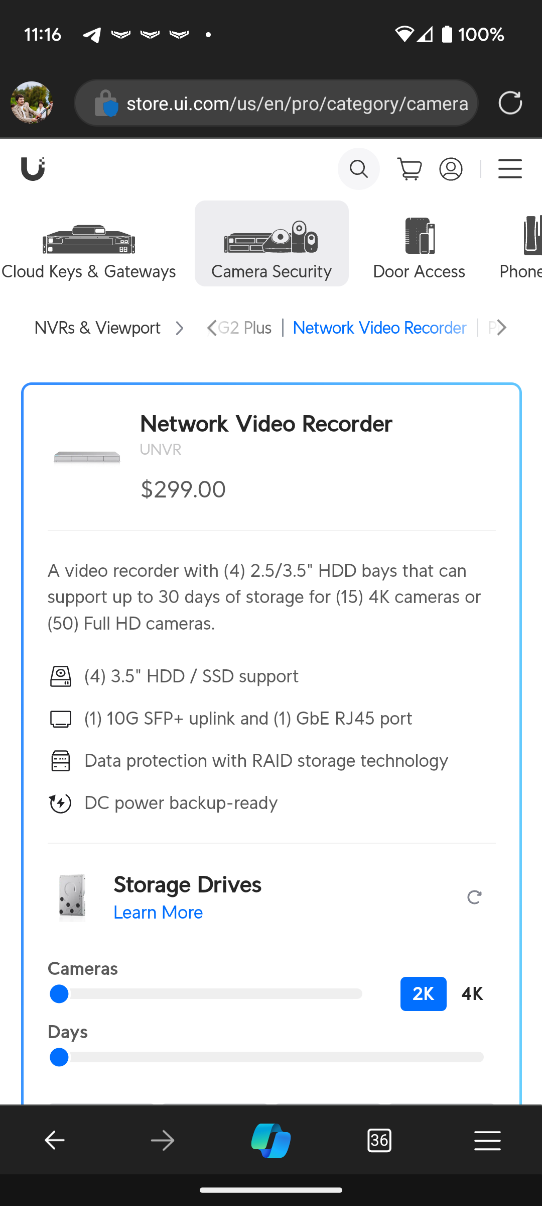

5 часов назад, uafisher сказал:
Мова про дріммешин, там 3.5.
В ген2 там 2 5, ємність звісно інша, штатний був якийсь сігейт, я міняв на wd 1т без черепичної (вже не пам'ятаю модель) бо сігейтовський хоук якось жаба задавила))
"Звичайний" дріммешин про з тим самим диском, трохи дешевше але без пое-свіча
Змінено користувачем standov
А ще ж unvr на 4 диска та unvr pro на 7. Але то чисті nvr, які вже не "безкоштовні") але недорогі . 300 баксів за 4дискову модель
Не, ну так не серйозно) Бо мова йшла про Ген2+:
Оскільки тільки у ньому 1Тб на борту, всі інші мають слот(и) але БЕЗ ХДД взагалі. Я помиляюсь? Ви перекручуєте чи плутаєте? Ген2+ вміє тільки ХДД фактором 2,5, а не нормальні 3,5. І ні WD, ні Сігейт не роблять діски для відео на 2,5 - тільки 3,5. І це проблема. Чому виробник має таке "ставлення до клієнта" і не поставив сюди норм 3,5 - питання не до мене, можливо він сам не розглядає Ген2+ як заміну звичайного НВР. Чи спонукає все ж купити ще дороще? Якщо ще згадати, чому зникли Клауд кеї 1 та навіть 2...
